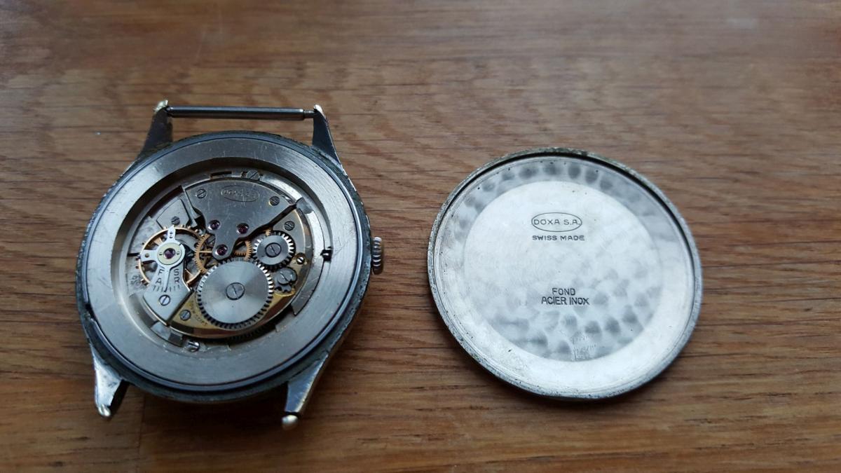

Dzień dobry,
Proszę o radę gdzie powinienem oddać do renowacji zegarek, którego zdjęcia załączam poniżej. Zegarek należał do mojego Dziadka i mimo, że jest w kiepskim stanie i ktoś zdążył umieścić w nim fatalne wskazówki to jestem zdesperowany by doprowadzić go do stanu jak najbliższego perfekcji :) Czy uda mi się ta sztuka w Krakowie cy powinienem powierzyć czasomierz specjalistom w stolicy lub może w Szwajcarii? Bardzo proszę również o jakiekolwiek informacje o tej maszynie, zauważyłem oznaczenie DOXA SA więc urządzenie powstało po 1948 roku.
Dziękuję i pozdrawiam!
Wskazówki ma jakby od ruskiego rakiety lub poljota...
Możesz się zapytać w dziale sprzedam-kupię o części do niej (myślę o wskazówkach) albo kupić takiego samego ale trupa na allegro.
Jak już będziesz miał wszystko to można oddać do np. Głowackich - na pewno zrobią Ci dobrze. Przy tym niestety będzie drogo. Czyszczenie tarczy, ponowne chromowanie, serwis, wymiana szkła etc.
Chyba taniej by było kupić Doxę w dobrym stanie i np przełożyć jej ten mechanizm i oddać na serwis.
Uszy koperty tez są uszkodzone.
Piotr
Chyba nie opłaca się reanimować tego zegarka. Jedyne co bym zrobił to przegląd, zmiana wskazówek i zakup paska. Może spróbowałbym delikatnie przemyć tarczę, ale nie wiadomo, co się może z nią stać.
A zegarek, sądząc po numerze z dekielka pochodzi z 1950 roku.
Jak slusznie zauwazyl Piotr, wyrobione uszy, trzeba by bylo wlutowac stale sztyfty...
Pozdrawiam, Marek
Dziękuję za Wasze opinie, co sądzicie o wskazówkach, kopercie i elementach które ewentualnie mógłbym wymienić a znajdujących się w zegarku którego zdjęcia załączam? Jest to rocznik 1949 i jest dostępny na aukcji internetowej. Różni się małymi detalami od mojego. Przesyłam też zdjęcie cudeńka z 1952 roku w świetnym stanie :)
Ten w świetnym stanie czyli górne zdjęcie ma wszystko w oryginale oprócz koronki jednak kopertę i tarczę ktoś poddał renowacji - czyli był to oryginalny zegarek który został odnowiony jednak ma wszystko tak jak powinno być
Ten dolny (brzydki) wskazówki oryginalne oprócz sekundnika powinien być taki jak u góry - koperta styrana ale oryginalna - koronka zjechana i  nie oryginalna - mechanizm prawidłowy
Jeśli bardzo chcesz zrobić ten zegarek to kup trupka z oryginalnymi wskazówkami
weź z niego kopertę i wskazówki i wyslij do renowacji
Koszty orientacyjnie
- koperta 70 do 150zł zależy jak robiona
- tarcza około 150-200zł
- wskazówki 30-50zł (odnowienie)
- szkło 10zł
- serwis mechanizmu 60-80zł
- koronka 15zł
plus koszty przesyłek około 20-30zł
Dzięki, chciałbym zachować koronkę, mechanizm ze starego zegarka i może udałoby się fajnie odnowić tarczę. Czy ten stary trupek, którego pokazałem powyżej nadaje się na pozyskanie wskazówek i koperty (kosztuje obecnie ok. 50 zł) czy powinienem szukać dalej lepszej koperty i wskazówki sekundnika  ?
Myślę że ten trupek za 5 dych może się nadać - u ciebie sekundnik jest oryginalny tylko pomalowany czerwoną farbą przy renowacji to usuną i pozłocą - pytanie w jakim stanie jest ta koperta z aukcji bo nie więcej zdjęć oby tez nie była zajechana
Wspomniany trupek już mi umknął więc szukam dalej :)
Pozdrawiam!
