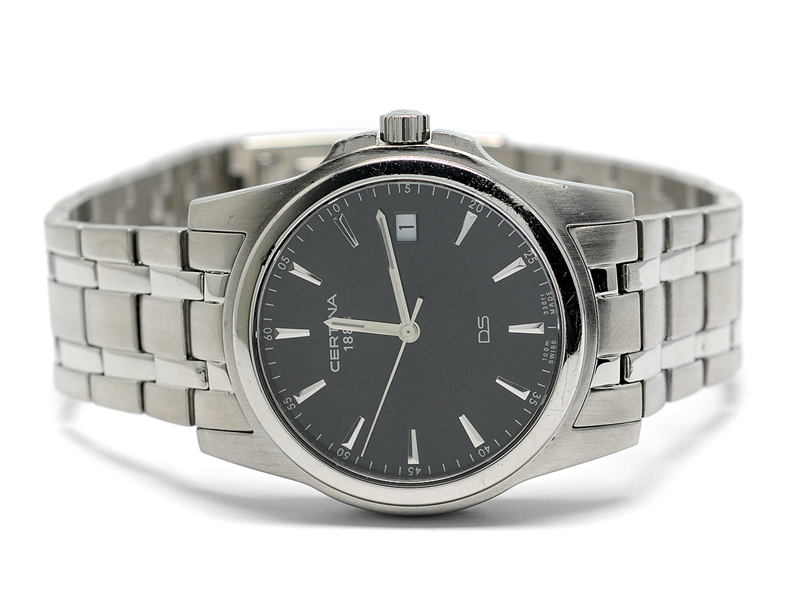

Vissan 29 #11 Napisano 24 Września 2017 Dziękuję za merytoryczne i cenne porady. Faktycznie w kontekście korzystania z zegarka te odchyły nie mają żadnego znaczenia zwłaszcza, że komunikacją miejską jeżdżę bardzo sporadycznie. Natomiast sam zegarek nosi się rewelacyjnie, patrzenie na moją certinę (model 260.7195.42 czyli http://img.kaplans.se/en/varubild/dbl-res/596950/0 ) nigdy nie sprawiało mi takiej przyjemności jak zerkanie na niebieski cyferblat Raya 0 Udostępnij tę odpowiedź Odnośnik do odpowiedzi Udostępnij na innych stronach
