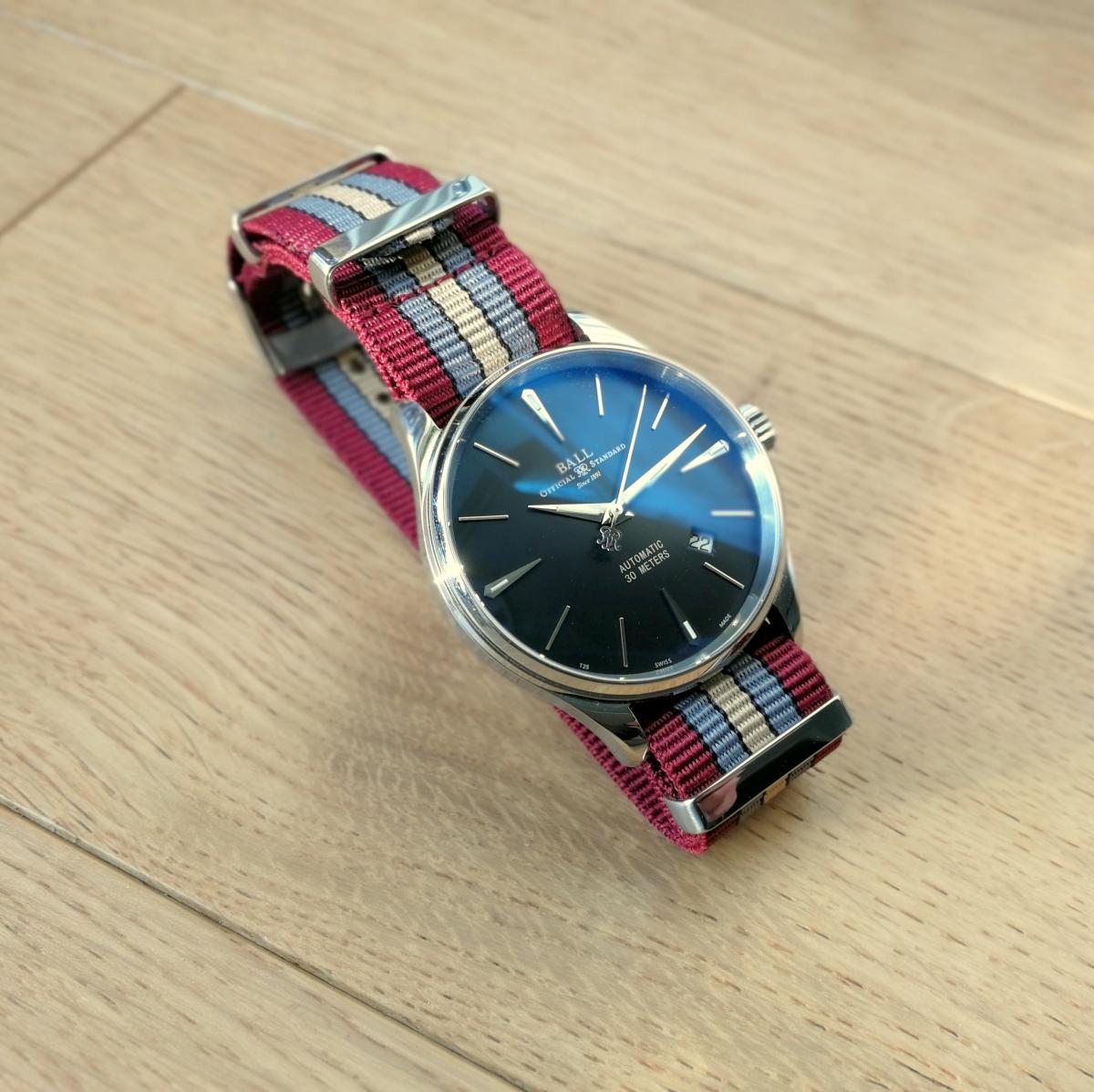

Eksperyment z nato. Niby taki elegant ale nie jest mu źle w dresie:
Wygląda jak order :-)

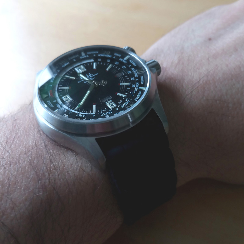

Pytanie dotyczące tego zegarka: wewnątrz jest coś, co wygląda jak obrotowy bezel. Ale tak na oko, nie ma czym go obracać. Jak to działa??
Zewnętrzny bezel obracasz i poprzez przekładnie zastosowana wewnątrz obraca wewnętrznym. Nietuzinkowe rozwiązanie. Przełożenie nie jest 1:1, bezele poruszają się z różnymi prędkościami, nie wiem jakie jest przełożenie, na jeden obrót słychać 160klikow co jest również nietypowe
Wow, to ci dopiero horlogeria. Muszę przyznać, że pomysł szalenie odjazdowy.
