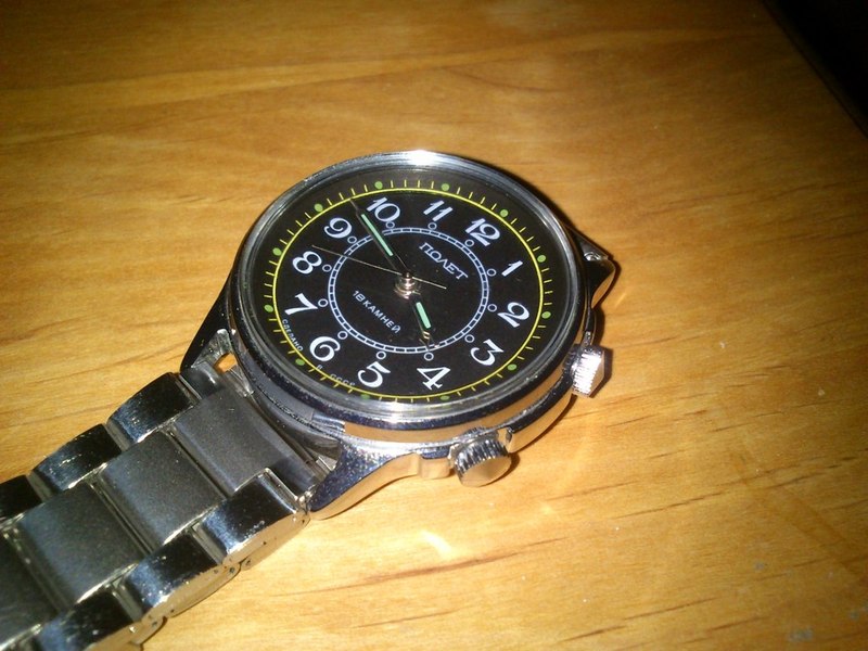

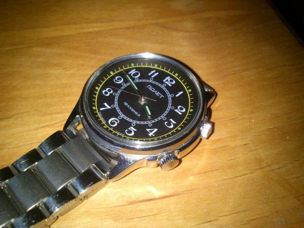

Witam wszedlem w posiadanie droga prezentu Poljota. czy ktos mogl by zweryfikowac orginalnosc tego cykacza i podac ewentualna wartosc (choc w tym momencie jest i tak juz bezcenny bo to trafiony prezent)

Może ja czegoś nie widzę, ale nie znajduję zastosowania dla drugiej koronki.
budzik zdaje sie ze pechowo wskazowki sie nalozyly. dolna koronka jest od nakrecania mechanizmu chodu a gorna od budzika ( i trzeba sie namachac by ten buzik nakrecic)
budzik zdaje sie ze pechowo wskazowki sie nalozyly...
teraz wszystko jasne :)
Witam wszedlem w posiadanie droga prezentu Poljota. czy ktos mogl by zweryfikowac orginalnosc tego cykacza.
To absolutnie oryginalny budzik poljota. Nawet o dziwo koronki ma oryginalne i w dobrym stanie, co się jakoś w nich rzadko zdarza. Mam identyczny zegarek, też dostałem go w prezencie od wuja u którego leżał 20 lat w szufladzie. Jak dla mnie to jeden z ładniejszych modeli. Pochodzi zapewne z początku lat 80-tych lub może z końca 70-tych. Moim zdaniem w tej wersji lepiej pasował by mu pasek jakoś na bransolecie słabo wygląda. Ogólnie to dość popularny zegarek który wyróżnia to, że jest budzikiem. Poza tym całkiem bezawaryjny i punktualny sprzęt (sam mam dwa w tym jednego pod brandem sekonda z pierwszą wersją mechanizmu).
ciesze sie czytajac taka opinie. Bedzie zalozony pasek mam wlochate tece i bransoletka dokonuje niechcianej depilacji :/ sam jestem w szoku jesli chodzi o jego stan bardzo znikome slady uzytkowania prawie zadne. bede go nosil na zmiane z moim ulubiencem, ktorego zdjecie znajduje sie ponizej. wiekszych informacji o nim nie potrzebuje bo wiem jedno ze przez 4 lata mnie nie zawiodl w codziennym uzytkowaniu ale zawsze chetnie przeczytam kazda opinie.

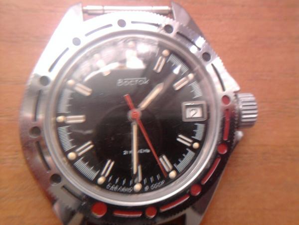

co mozecie powiedziec mi na temat tego modelu,rocznik,werk itp.interesuje mnie wszystkopost-48316-0-64775700-1338241981_thumb.jpg

Czołem,
21 kamieniowy werk Wostoka o oznaczeniu fab. 2416b o naciągu automatycznym - powstał w latach 80' lub na ich przełomie w 90'. Stylistyka typowo "komandirowa".
Czołem,
Czy przypadkiem ta wersja bez dodatkowych kamieni w automacie nie nazywa się 2416 (lub 2416a) i nie była produkowana przed rozpoczęciem w ogóle produkcji nowszej wersji, co w sumie wyklucza lata 90-te i koniec 80-tych? Mi się zdaje, że to jeden z pierwszych komandirów automatów, a one raczej były w latach 70-tych.
A wg mnie to jest manual czyli 2416a :huh:
Dokładnie to 2416a, a przynajmniej ma tarczę od niego, ale to automat. Manual z datownikiem musiałby mieć inne oznaczenia, XX16x to zawsze automat z datą. Manual to 2414 ale on ma tylko 17 kamieni.
W ogóle to one są chyba dość rzadkie i podobno lepiej zrobione niż te późniejsze 2416b.
to automat,otwieralem go :) z tego co rozumiem ten model jest dobry?
Pozdrawiam, Marek
"Czy przypadkiem ta wersja bez dodatkowych kamieni w automacie nie nazywa się 2416 (lub 2416a)" -
2416 to werk Poljot- 29 kamieniowy o naciągu automatycznym.
W obu 21 i 31 spotka się sygnowanie 2416b. Co do jakości to fakt - znacznie mniej zawodny niż późniejszy "przekombinowany" 31 kamieniowiec.
Co do datowania - zgoda - myślalem 70/80 napisałem o 10 za dużo.

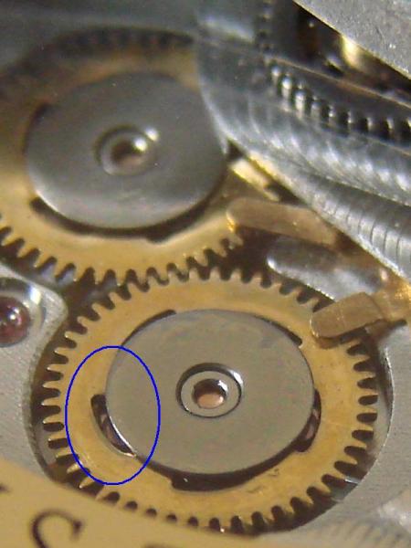

2416 to poljot, 2416 to wostok, 2416 to sława - to tylko kodowanie wg przyjętych kryteriów. 2209 też bvyły trzy różne, od różnych producentów, podobnie jak 2414. Po kolei. Z Wostokami jest sprawa prosta (wymienię tylko te najczęsciej spotykane): mamy 2409A i 2414A (manualne) oraz automaty. Automatem najczęściej spotykanym jest 2416B. Nie wiem, czy istniał 2416 czy 2416A - ja nigdy nie widziałem. jeśli istniał, był 21-kamieniowy. Co do 2416B - wczesne były 21 kamieniowe. Potem staloiwe rolki w sprzęgiełkach automatu zastąpiono rubinowymi, których jednak wówczas w ZSRR zwykle nie wliczano do ogólnej ilości kamieni (patrz np automaty Sławy czy Łucza), wiec dalej były "21-kamieniowe". Potem zaś rubinki te doliczono i na tarczy pojawiło się już 31 kamieni. Bardzo często w zegarkach sygnowanych 21 kamieni z końca lat '80 mamy juz zatem zwkłego 2416B z rubinowymi rolkami, choc czasem, we wczensych zegarkach spotyka się wcześniejszy typ sprzęgiełek (sa całe srebrne, nowsze, jak to na fotce, dwukolorowe).
Acha, 31-kamieniowiec nie jest "przekombibnowany" - konstrukcyjnie jest dokładnie identyczny. Rubinowe rolki sa wręcz trwalsze niż metalowe. Chodzi tylko o jakość montażu, nic więcej...
Edytowane przez pmwas
Miłego dnia!
Chociaż zakładam, że nawet te stalowe rolki nie zdążyły się zużywać w tych mechanizmach, bo mechanizm szybciej padał z innych powodów. 2416B kojarzy mi się z bardzo awaryjnym automatem :mellow:
Cóż - stalowe rolki nie są takie złe - w Rakietach i tańszych Girardach dają radę. Te koła (roller freewheel, w GP zwane Gyrotronami), stosowane były z powodzeniem w wielu mechanizmach i uchodzą za bardzo trwałe, dużo trwalsze niż zapadkowe stosowane np w ETAch czy Poljotach. Nie znaczy to jednak, ze nie moga się zużyć - w (do niedawna) moim Oficerskim jedno z kół nadawało się tylko do natychmiastowej wymiany - takie miało luzy... Sam 2416 jest faktycznie awaryjny. Długo myślałem, ze kluczowa jest tu dziwna konstrukcja z kołami automatu trzymanymi przez małą blaszkę, ale (choć blaszka czsem się faktycznei łamie) nie to jest głownym problemem. Marcin (który już się na tym forum niestety nie udziela) by się pewnie nei zgodził, ale IMO 2416B to całkem dobra konstrukcja, z kulkowym łożyskiem wahnika, trwałymi sprzęgiełkami i dodatkowym sprzęgiełkiem odłączającym automat podczas nakręcania ręcznego (co z jednej strony zmniejsza zużycie automatu, ale z drugiej - to koło też może się zużyć przy zbyt czestym dokręcaniu). Oczywiście - wszystko się po jakimś tam czasie zużyje, ale ten automat, prawidłowo nasmarowany i serwisowany, jest bardzo trwały. Miałem Amfibię z lat '80, w której automat (częsci ewidentnie stare, z lat '80) nie wykazywał bardzo istotnych objawów zużycia (troszkę luzu w łożysku wahnika) i po nasmarowaniu nakręcałby z pewnością jak nowy :), a sam zegarek był dużo używany, co było widać. Kłopotem nowych Wostoków jest fatalne smarowanie - większośc awarii automatów nowych Wostoków (pomijając banalne odkręcenie się wahnika) dotyczy właśnie sprzęgiełek i cudownie ustępuje po ich przesmarowaniu. Niestety sprzęgiełko tego typu może się przy złym smarowaniu zablokować (wiadomo - wahink ledwo chodzi), albo właśnie się nie blokować, co objawia się tym, ze koło puszcza i spręzyna roszkę się odkręca, a wahnik obraca się przy tym z dużą predkością (cały zegarek aż wibruje przez moment).
Usteka bardzo częsta, a co gorsza większośc majstrów, nie znając tego automatu i patrząc przez pryzmat ETY czy poljota ogłasza, że koło jest zużyte i trzeba je wymienić, a częsci nie ma. Diagnoza słuszna w 30-letni zegarku, ale umówmy się, ze nie w tygodniowym. W tych koach nie ma po prostu zapadek, o czym większośc zegarmistrzów w Polsce wydaje się nie wiedzieć, bo 2416B po prostu nie znają...
Miłego dnia!
Miałem to w całkiem nowej Amfibii. Własnoręcznie rozebrałem automat, przesmarowałem i złożyłem, problem się już nie powtórzył. I do tej pory nie wiedziałem co było nie tak, aż tu proszę, jakich ciekawych rzeczy się dowiaduję... ;)
