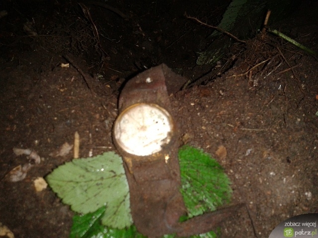

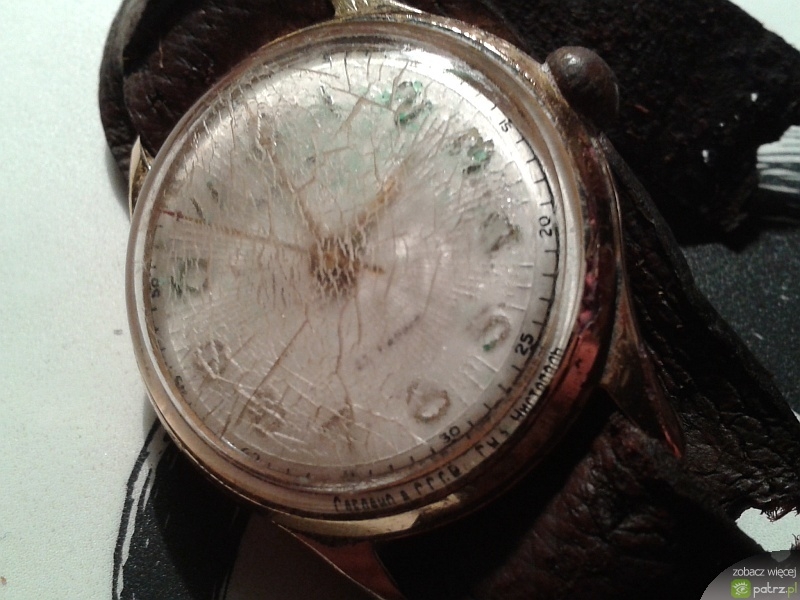

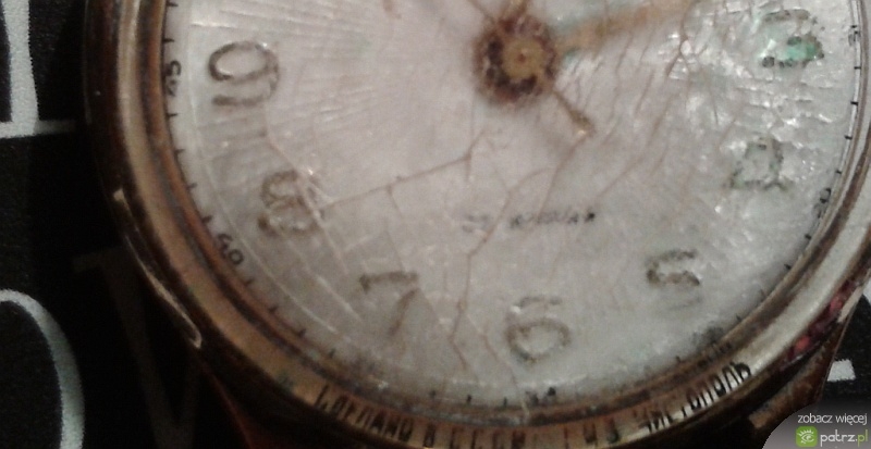

Witam wszystkich,
w temacie zegarków jestem totalnym ingnorantem, ale chciałbym się dowiedzieć więcej na temat znalezionego przeze mnie modelu Wołny (najpierw myślałem, że to Wołga, bo nie doczytałem). Zegarek został wykopany z ziemi, przypadkiem, podczas poszukiwania niemieckichm drobnych monet, okolice Wrocławia. Znajdował się na głębokości ok 10-15 cm, stan jak na zdjęciach, chociaż szybka jest bardziej przejrzysta (kwestia ogniskowej chyba).

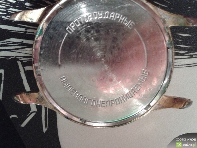

Na cyferblacie widać napis 22 kamienie, i kolejne, bardzo małe napisy cyrylicą, że wytworzony w ZSRR oraz chyba ruskie G i obok 43 (nie jestem pewien) oraz słowo "Чистополь" . Poza tym, na drugiej stronie kolejne napisy, widoczne na zdjęciu. Zegarek jest chyba pozłacany. Proszę o tłumaczenie napisów i ew. jeśli ktoś coś wie, to cokolwiek innego. Bardzo interesuje mnie tez ile, i czy w ogóle, kosztowałoby doprowadzenie tego modelu do "życia", oraz ew. gdzie we Wrocławiu możnaby było zlecieć taką pracę. Z góry dziękuję.
Edytowane przez Munzer
Ładna Wołenka to była - zegarek na 22 kamieniowym werku 2809 -precyzyjnym- ekstraklasa z Zenitha skopiowana, montowana również w Wostokach precyzyjnych. Pochodzi z Czystopolskiej fabryki zegarków , zapewne z końcówki lat 50 bądź roku 60' na mechanizmie może być kwartał i rok. Pomimo ,że z ziemi, stan tarczy wydaje się być nad wyraz dobry - tutaj na przykład "nie ziemny" a mimo to gorszy.

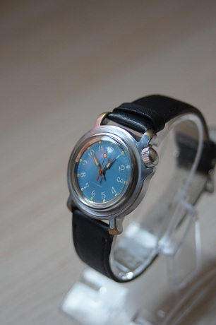

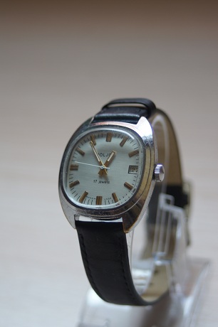

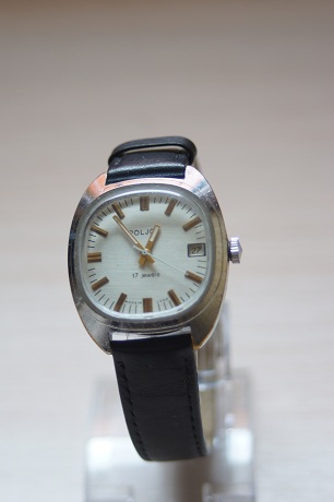

Witam
mimo posiadania w "swojej kolekcji" kilku zegarków nigdy nie maiałem ruska.Jako iż często odwiedzam mojego zaprzyjażnionego zegarmistrza który zamiast naprawiać zegarki woli sprzedawać Perfecty zawsze cos ma ciekawego dla mnie.Będąc ostatnio żeby nie wyjść z pustymi rękami zainteresowłem się 2 zegarkami:
POLJOT za ciekawą kwadratowa tarcze -choć zdaje sobie sprawę że to popularny model oraz drugi który mnie zaciekawił to BOCTOK z zakrecaną koronką
Proszę kolegów znawców o opinie o tych zegarkach.
Edytowane przez marcineke
O Wostoku to można przede wszystkim powiedzieć, że jest mocno wyeksploatowany - koperta poprzecierana, brak bezela (to taki obrotowy pierścień wokół tarczy, z punktami malowanymi czarną i czerwoną farbą). Te Wostoki to tzw. mini-Amfibie, w przeciwieństwie do "dużych" Amfibii nie miały stalowych kopert. Modele te niekiedy są nazywane "młodzieżowymi".
Natomiast Poljot - to klasyczny wół roboczy słynący z bezawaryjności :)
Oba zegarki pochodzą prawdopodobnie z lat 80-tych.
Edytowane przez sthool

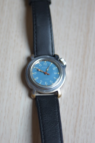

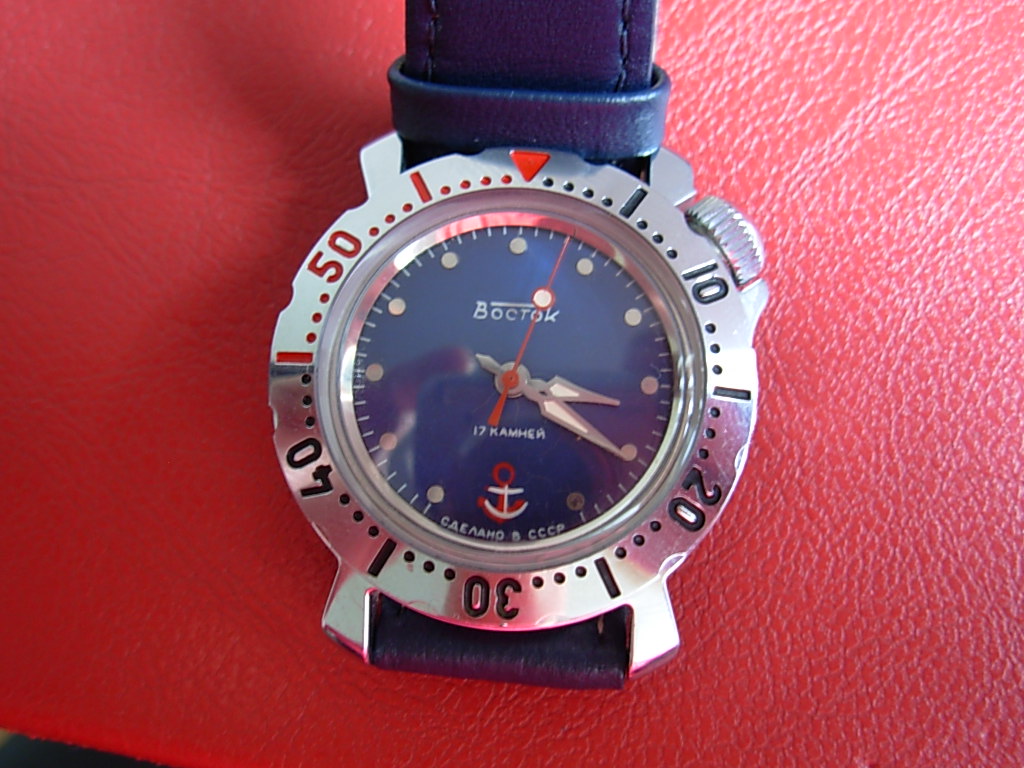

Tak jak napisał Kolega sthool, ten wostok to absolutny demobil, a poza tym to młodzieżowy znaczy, że to w zasadzie damka, lub zegarek dla dziecka. A to, że nazywa się go amfibią to też trochę nie słusznie bo to po prostu mały komandirek (mniejszy ale ma tę samą uszczelkę dekiel, te nowsze tez koronkę). Na dole zamieszczam fotki jak powinien wyglądać (egzemlparz mej Lubej) i jak mały wydaje się obok "dużego" komandirka i amfibii... Swoją drogą te małe komandirki potrafiły mieć mechanizm 2209 lub 2409 (odpowiednio 17 lub 18 kamieni na tarczy).
A Poljot całkiem fajny klasyk, o ile nie chce zegarmistrz za niego za dużo, bo one są raczej w tej wersji popularne i przez to tanie...
Właśnie z tym nazewnictwem potocznym to trochę dziwne - tym małym Wostokom faktycznie bliżej jest do Komandirów (uwzględniając np. materiał koperty czy krój wskazówek).
@kwisatzhaderach - całkiem ładny ten Wostok Twej Lubej - tę kolorystykę tarczy chyba najciężej znaleźć, najpopularniejsze są te jasnoniebieskie :)
Faktycznie ten kolorek jest świetny, bardzo ładnie się mieni na żywo.Do tego w zasadzie jest jak nowy, szufladowy stan był jak doszedł. W ogóle ta koperta jest świetna kształtem z tą koronką ze skosa ładniejsza niż jakikolwiek inny komandir/amfibia, szkoda że nie było męskich w ten deseń. On niby nie jest taki bradzo mały, ale szeroki pierścień i filigranowa tarcza nawet na moim i tak szczupłym nadgarstku dają efekt żenujący, mimo tego, że malutki blonex czy stoliczny wyglądają ok...

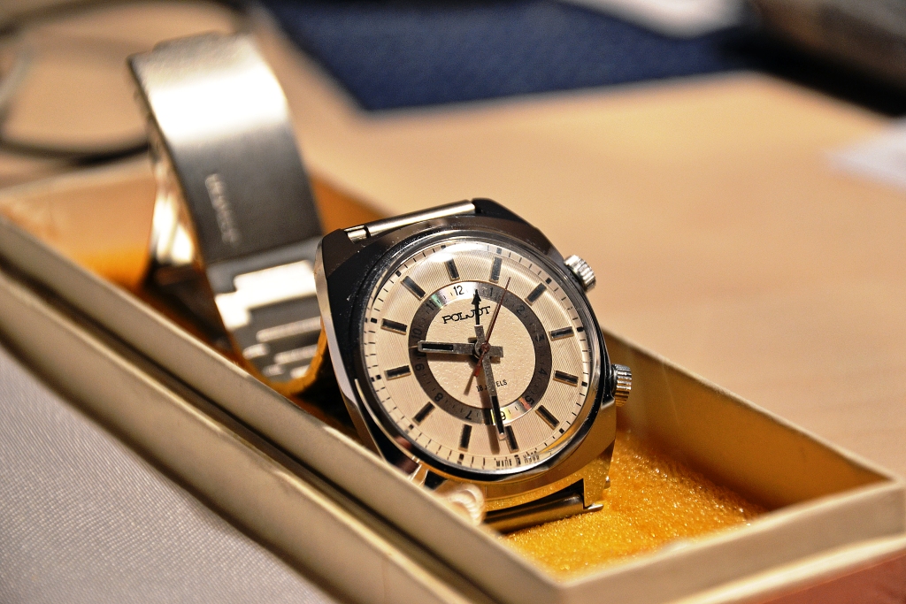

Witam wszystkich,
wszedłem w posiadanie takiego zegarka jak w załączeniu.
Że nazywa się Poljot i ma budzik to wiem. Wiem również,że nigdy nie był noszony i jest w takim stanie w jakim opuścił fabrykę.
Mam dostać jeszcze jeden egzemplarz Poljota, ale inny model i może uda mi się go również zaprezentować.
No ale zmierzam do tego, czy ten na zdjęciu jest w ogóle coś wart? Moim zdaniem był dosyć popularnym modelem, przy czym na aukcjach internetowych jakoś teraz go nie mogę znaleźć.
Za wszystkie opinie z góry dzięki ;)
Grzegorz
Model ten też jest zwany poljot sygnał. Można jeszcze dodać, że jest to mechanizm 18 kamienieowy i ogólnie świetny zegarek. Oszacowałbym jego wartość na około 200 zł
Edytowane przez aronus
Ładny Poljot sie trafił, gratulacje!
Miłego dnia!

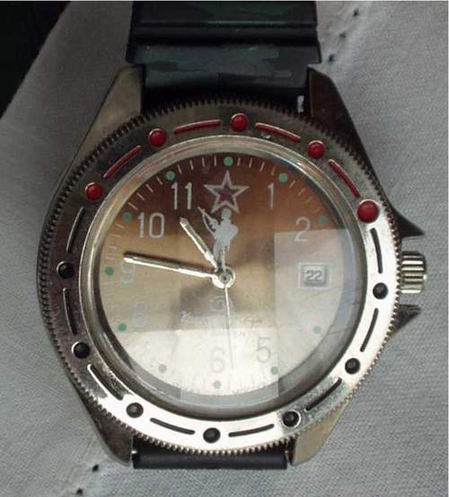

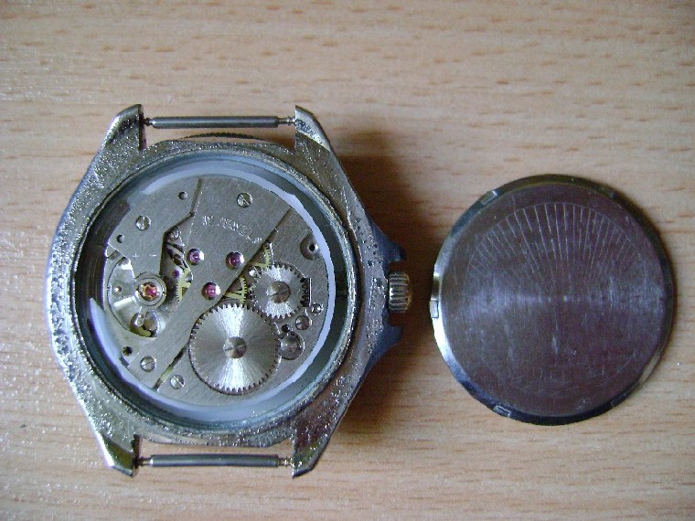

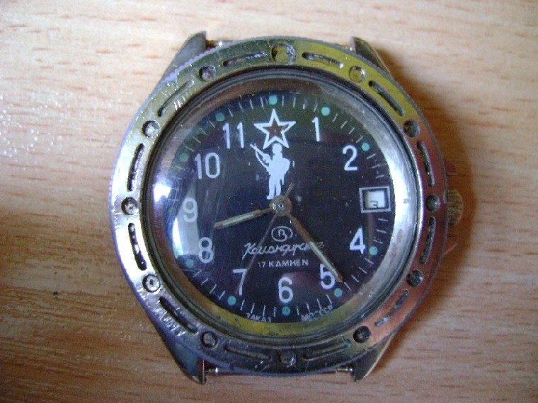

Nabyłem niedawno Wostok Komandirski i mam pytanie czy to oryginał czy jakiś kombinowany składak, i co to za werk bo jakoś takich w moich wostokach nie widziałem.
Kilka szczegółów:
Dekielek z tyłu wciskany. Napisy na nim 108A, 592183 i WATER PROOF
Bezel tykający z wewnętrznym ząbkowaniem i zakotwiczoną sprężyną w kopercie.
Pierścień dystansujący werk od koperty plastikowy.
Koronka mała i nie zakręcana tylko wciskana jak w wostokach cywilach
Na cyferblacie żołnierz z karabinem na dole napis ЗАКАЗ МО СССР.
Trzy zdjęcia to mój komandir (czarna tarcza) pozostałe to zegarek do porównania który kilka tygodni temu wisiał na allegro.
Link do zdjęć w pełnej rozdzielczości:
https://picasaweb.google.com/113401979047405714037/Wostok?authkey=Gv1sRgCOaz9oaZ1Jf8vAE#
Ktoś Cię zrobił w ch..., dekiel powinien być zakręcany takim pierścieniem, koronka też powinna być zakręcana, a mechanizm to jakiś chińczyk :o
To jest podróbka Komandira (TAK - są takie!). Było już o tym na forum -temat do odszukania - musiałbyś pogrzebać głębiej w dziale rosyjskim.
A sam cyferblat jest może kopia z Wostoka Komandira/Amfibii czy to też radosna twórczość.
A sam cyferblat jest może kopią z Wostoka Komandira/Amfibii czy to też radosna twórczość.
Edytowane przez Zawisza
Cały zegarek jest chińska podróbą. Nawet na mechanizmie jest napisane 17 zuan co po chińsku oznacza 17 kamieni.
Fajna ta podróba wostoka :-D Ogólnie to taka podróbka to raczej dość rzadki "rarytas". Mam z takim samym mechanizmem znalezione na strychu "seiko". Ma nawet te same wskazówki. W sumie sam bym się na taką podróbkę nawet świadomie skusił, ciekawa rzecz. A tak poza dziadowską kopertą to ten mechanizm w środku wcale nie jest jakoś gorszy od prawdziwego wostoka, a może i bardziej nie do zabicia, no i to moje "seiko" chodzi prawie jak Wołna (robi jako zegarek biurkowy). Jeśli dużo za niego nie zapłaciłeś, to nie ma co żałować, w sumie spoko ciekawostka ;-)
