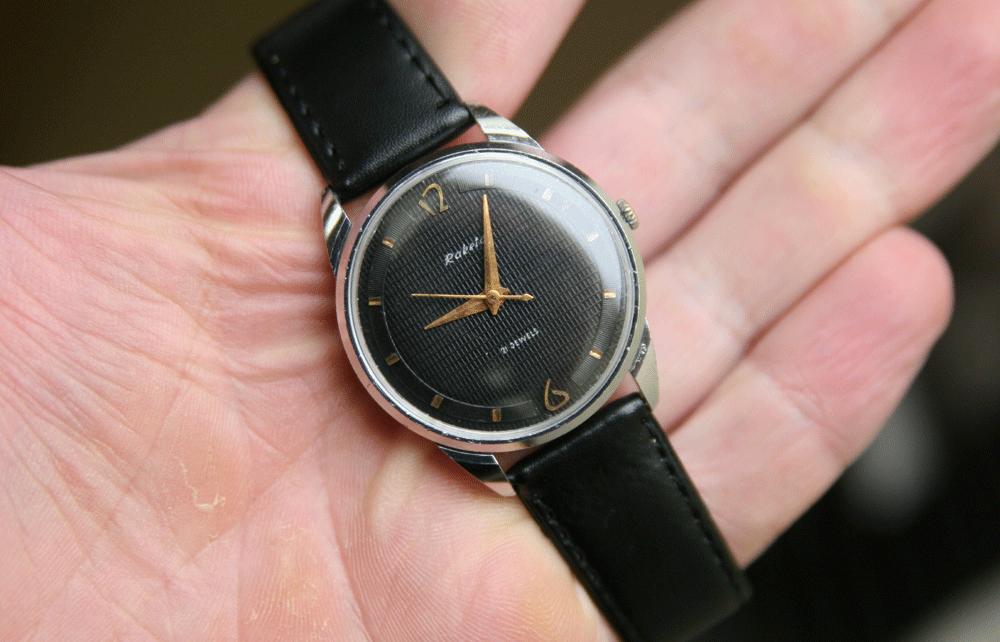

Czy ten typ ma wszystko w porządku?
Wg mnie powinien być w złoconej kopercie, ale reszta OK.
Poljot 17 jewels. Powie ktoś coś ciekawego na ten temat? Pozdrawiam :)

Witam, wczoraj wpadł mi w ręce taki zegarek. Mało jest zdjęć takiego poljota na necie, tak samo znalazłem też stolicznego z identycznym giloszem, w związku z tym mam pytanie o oryginalność tego poljota i ogólnie ocenę zegarka.
Koperta ma być złocona tak jak w moim:
http://zegarkiradzieckie.blogspot.com/2014/01/poljot-17-kamieni.html

kchrapek pokazywany przez Ciebie Start ma "warszawską" tarczę. Wypełnienie wskazówek też jest nowe, ale tego bym się nie czepiał, bo lepsze takie niż żadne. Za taką kasę odpuściłbym i poszukałbym ładnie zachowanego oryginału. W tych pieniądzach na pewno do dostania.

Czy bywały takie Rakiety tzn koperta chrom a wskazówki złocone czy zawsze złoto ze złotem, a chrom z chromem?post-49869-0-07362900-1390244371_thumb.jpgpost-49869-0-42700600-1390244690_thumb.jpg

Ta druga Rakieta na pewno nieprawidłowa. Powinna być złocona koperta, lub indeksy na tarczy i wskazówki w kolorze srebrnym. Co do pierwszej to nie jestem pewny, ale chyba widziałem już takie zestawienie, co oczywiście nie świadczy o poprawności tej kombinacji.

Czy bywały takie Rakiety tzn koperta chrom a wskazówki złocone czy zawsze złoto ze złotem, a chrom z chromem?attachicon.gif3365057826.jpgattachicon.gif3797508916_3.jpg
P.S. Poza tym wydaje mi się, że sekundnik w rakiecie nr 2 chyba trochę za krótki.
Tak, jest ułamany. Co do drugiej, czarnej to też wydaje mi się że to składak. Pierwsza z kolei wydaje mi się być oryginalna, mnóstwo zdjęć w takim zestawieniu wygóglałem, ale chciałbym żeby zorientowani w temacie mi potwierdzili
