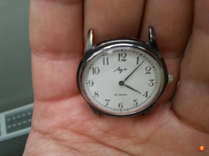

Witajcie, chciałem zapytać o oryginalność tego Lucza.Moje wątpliwości budzi koperta, ta wydaje się być miejscami czarna - i nie jest to brud ;) Tarcza sygnowana Zdielano w Białorusi
Wysłane z mojego GT-I9300 przy użyciu Tapatalka
Wszystko z nim w porządku. Koperty były też takie jak i jeszcze ze 3 rodzaje kolorystycznie innych. Ta pewnie była cała czarna (pseudo PVD) lecz jakość powłoki na białoryskich kopertach jest podła i pewnie się starła.

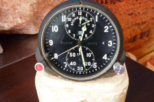

Znalezisko z piwnicy,
Chyba jakiś radziecki zegar  lotniczy z samolotu
jak ktoś coś wie na jego temat to pisać :)
Edytowane przez Starsky001
ACzS-1 - (ros. АЧС-1) radziecki chronometr lotniczy produkowany począwszy od 1941 do 1992 roku. Montowany w radzieckich samolotach wojskowych z napędem tłokowym i odrzutowym; spotykany także w innych, niezwiązanych z lotnictwem urządzeniach. ACzS-1 produkowano w różnych wersjach posiadających rezerwę chodu dwóch lub pięciu dni. Niektóre posiadają także niezależne wskazanie czasu lotu, stoper oraz wewnętrzne ogrzewanie pozwalające na utrzymanie chodu zegara w temperaturze do -60°C. Niezależnie od wersji każdy zegar posiada stopsekundę. Zegar stosowany jest do dzisiaj (pomimo zakończenia produkcji pozostały jeszcze duże zapasy) w takich samolotach, jak np. MiG-29

Trzeba jeszcze koledze powiedzieć,ze w tych zegarach Светмасса jest mocno radioaktywna i jak w piwnicy były przechowywane jakieś produkty spożywcze t o lepiej tego nie jeść ani nie dawać dzieciom do jedzenia.Najlepiej podarować teściowej.
Dzięki,to już mam jakieś informacje,
ciekawe z którego roku może pochodzić ten egzemplarz? dziś go nakręciłem zobaczymy jak długo pochodzi, poza tym chodzi głośno.
