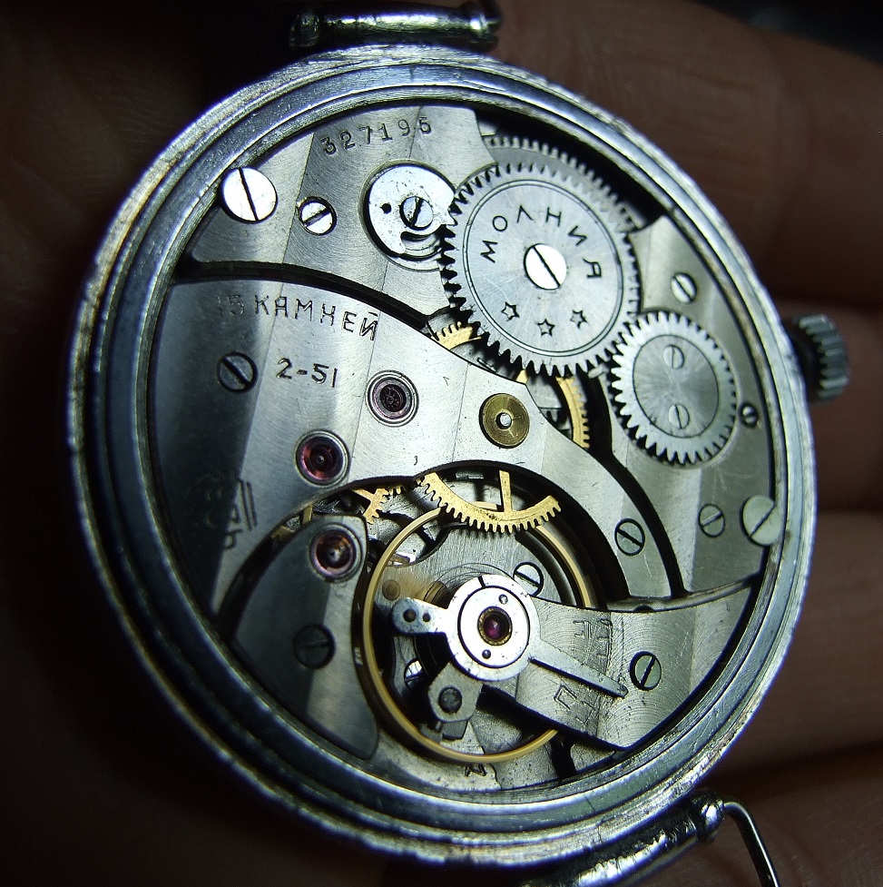

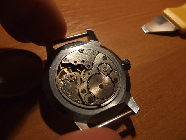

1. Molnia Pasówka
Zegarek Nr. 2
Wygląda trochę jak wojskowy, ale czy autentyczny? Napisy po niemiecku coś związane z U-Boote

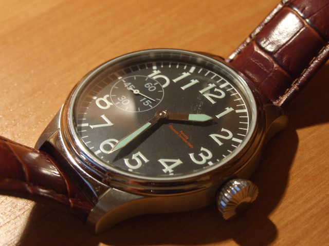

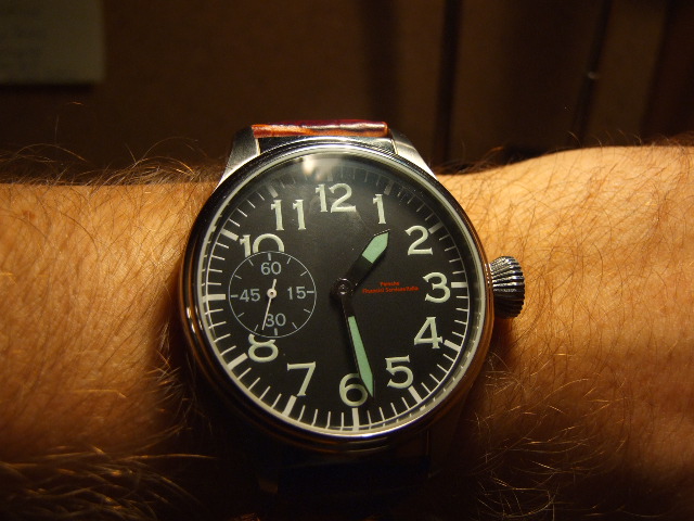

Zegarek nr. 3
To pewnie jakiś chińczyk :P ale no cóż optycznie mi się spodobał więc jest, ale szukając w necie nic podobnego nie znalazłem...

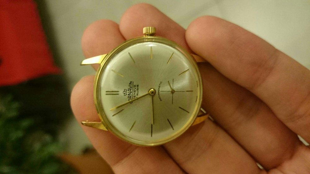

Cornaviny do wyboru do koloru http://allegro.pl/listing/listing.php?order=m&string=cornavin&bmatch=seng-v0-kol-1021
większość Poliotowskie koperty i design
W du....e tam w każdym bądź razie to Ruski zegarek ;)
Nominalnie: szwajcarski. ^_^
Cornavin to była jedna z miliona szwajcarskich firemek, nawet fajne rzeczy robili, aż w końcu stali się kanałem przerzutowym radzieckich zegarków na zachód.

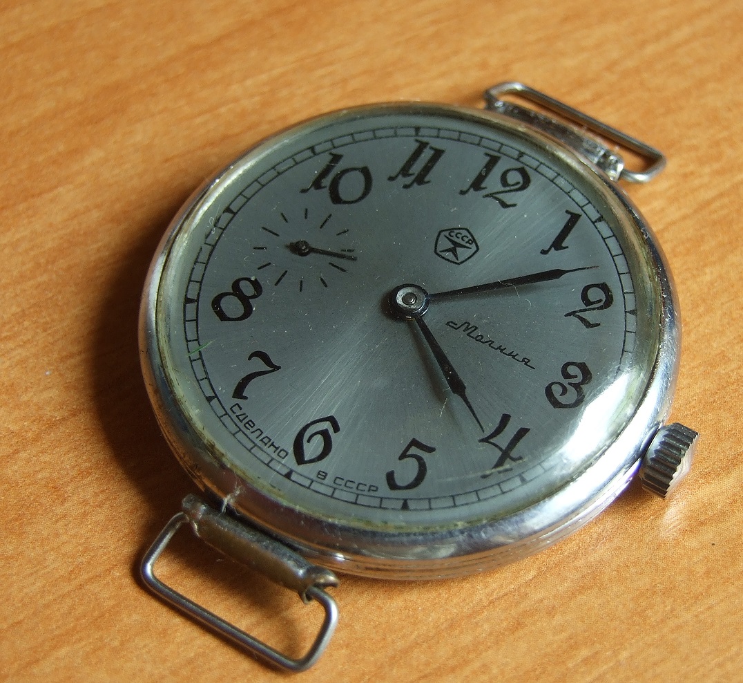

Numer 1.
Zegarek wygląda bardzo dobrze. To może być nawet fabryczna produkcja z Drugiej Moskiewskiej z okolic 1950. Koperta, werk i wskazówki (poza sekundową) pasują do siebie. Niestety jakiś cymbał wsadził tam tarczę z lat '80 i późną wersję koronki. Zegarek pewnie zyskał na wyglądzie, ale wartość kolekcjonerska leci na pysk.

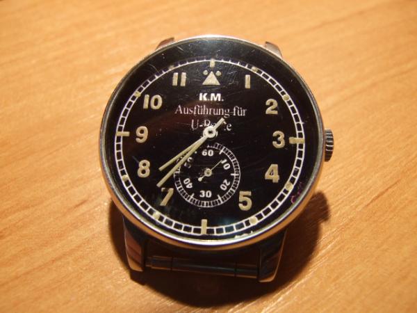

Numer 2.
Nie oszukujmy się, to współczesna cepelia, prawdopodobnie z Ukrainy (Charkowskie Zagłębie Customów). Werk to Pobieda, najprawdopodobniej produkcja kujbyszewska (ZiM) z lat '80. Tarcza współczesna. Nie wiem od czego jest ta koperta.

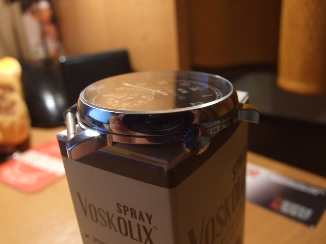

Numer 3.

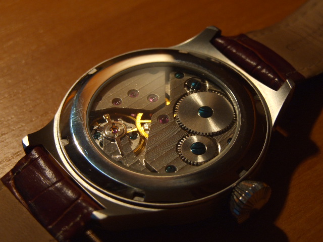

100% chińczyka, ale z tych dobrych chińczyków. Werk to azjatycka wersja Unitasa 6497, które lubię, szczególnie w tej wersji wykończenia. Koperta to pewnie stalówka. Niezbyt dobrze widać co tam jest napisane na tarczy. Jeśli to nazwa jakiejś istniejącej firmy europejskiej to zegarek należy uznać za podróbę na dobrej jakości werku.
pozdrawiam
Narfas
Ale jakie ładne robili
Numer 1.
Numer 2.
Numer 3.

Mam pytanie odnośnie Molni, jak powinna wyglądać tarcza pochodząca z tych lat co werk?
Co do chińczyka, cieszy mnie to że uważasz, że to nie kompletny badziew, jak większość ich prod. Ale trzeba przyznać, że wygląda solidnie. Napis na tarczy to Porsche Financial Services Italia ;-) Czyli istniejąca firma, zresztą nie byle jaka ;-)
Ta powyżej, z posta yorki_mana (tzw. "pojedynczy srebrny ring") jest najbardziej typowa dla okolic 1950.

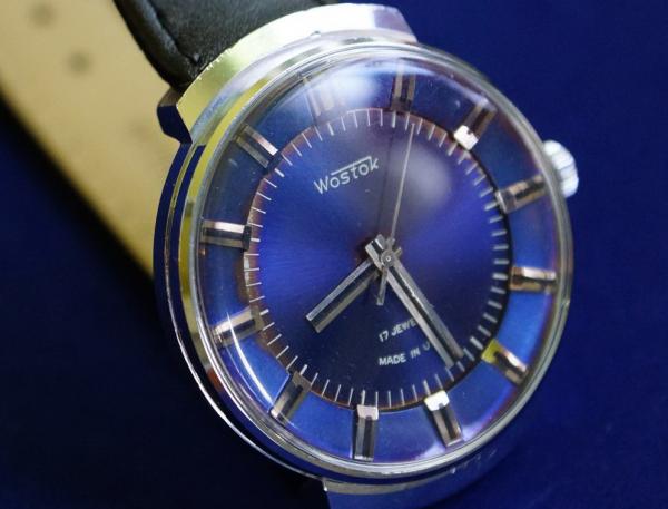

Panowie,
Jakiegoś nerwa mam dzisiaj (może POGODA mnie rozwala) i nic sensownego nie mogę wyszukać   :(

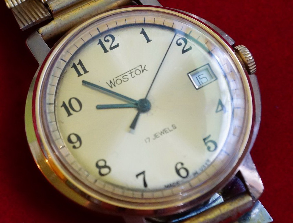

Znudziło mi się błądzenie, więc może Wy mnie naprowadzicie na jakieś info o werkach/dacie produkcji czy katalogach do tych Wostoczysk   :unsure:
Będę zobowiązany za wszelkie wieści.
Szukam ładnej tarczy do złotego Kirowskiego. POMÓŻCIE!!
Panowie,
Ten pierwszy to był produkowany na przełomie lat 70-tych i 80-tych. Oprócz takiego jak pokazałeś była jeszcze wersja chromowana z jasną tarczą (ech... do dziś żałuję, że takiego sprzedałem...), z rzymskimi indeksami oraz wersje w złoconych kopertach z różnymi kolorami tarcz. Była też okolicznościówka (Olimpiada w Moskwie). W środku prawidłowo powinien siedzieć 2409A we wcześniejszej (zdobionej) wersji.
Wersje chromowane, pomimo swojego piękna, nie były zbyt trwałe, bo oprócz szybko odłażącego chromu z koperty, cechowały się nietrwałymi tarczami i ringami (co nawet widać na zdjęciu, które dałeś).
Edytowane przez sthool
Z jasną tarczą to pewnie ładna ta wersja była... Dzięki za informacje.

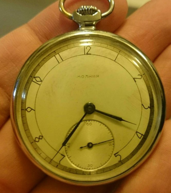

Co mi o nim powiecie? Warto brać za 200zł? Werk mołni z 1958 a na deklu wybite 1937.
1215679_10711435_798562816852369_2252937
Tarcza fajna ale oczywiscie współczesna (pasówka) -  ciekawa jako zegarek ale jako obiekt historyczny/kolekcjonerski nie bardzo - po prostu wyprodukowana współcześnie na potrzeby allegro jak większość pasówek Charkowskich ale i tez robionych u nas
Można oczywiście spokojnie używac i ciekawość będzie wzbudzał ;)
Edytowane przez Paweł Bury.
Za 200 kupiłbym oryginalnego K-43. Tego? W życiu!
