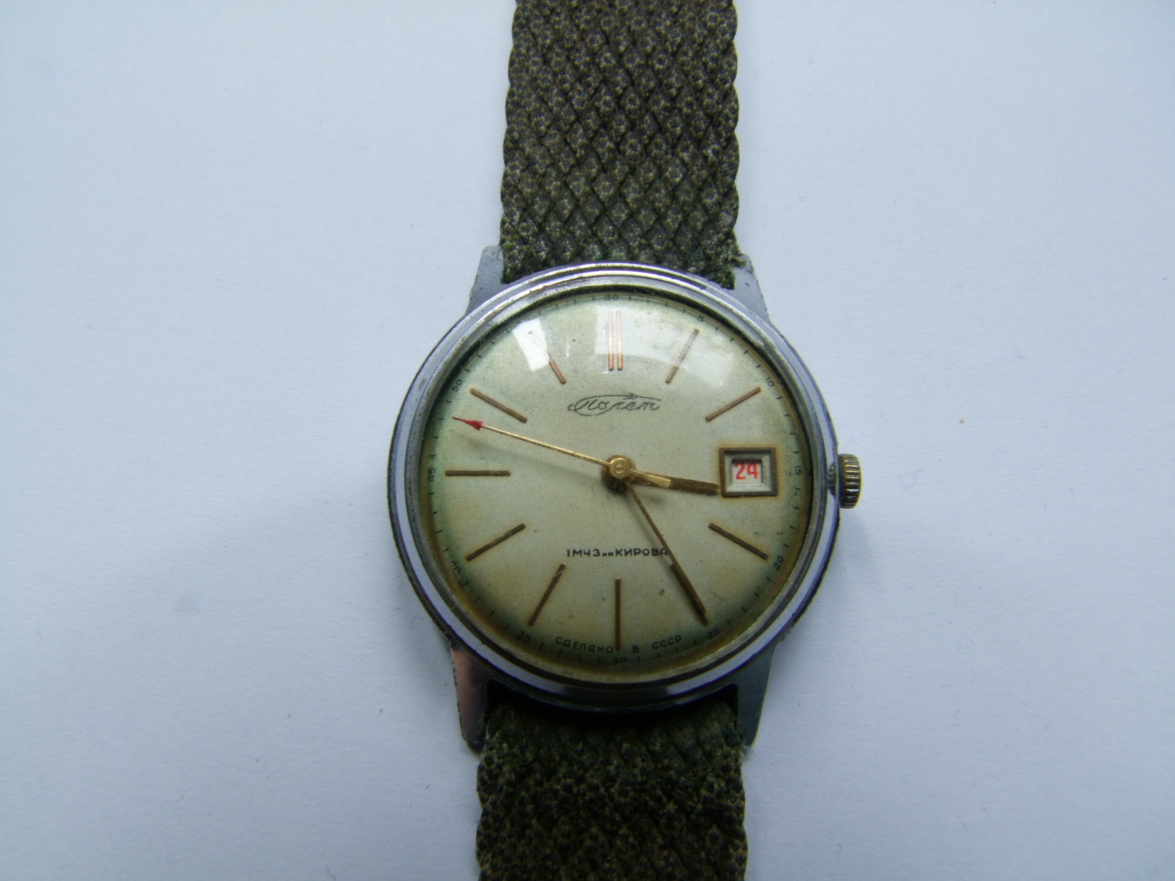

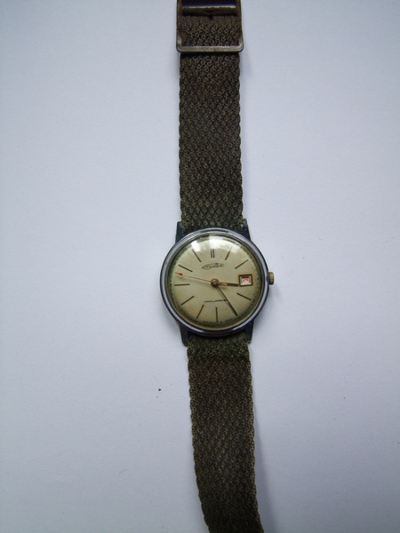

To "Poljot" na 16 kamieniach z końca lat 50-tych, lub początku 60-tych. Wyprodukowała go Pierwsza Moskiewska Fabryka Zegarków im. Kirowa (co zresztą jest napisane zarówno na tarczy, jak i mechanizmie).
Mechanizm masz TU
