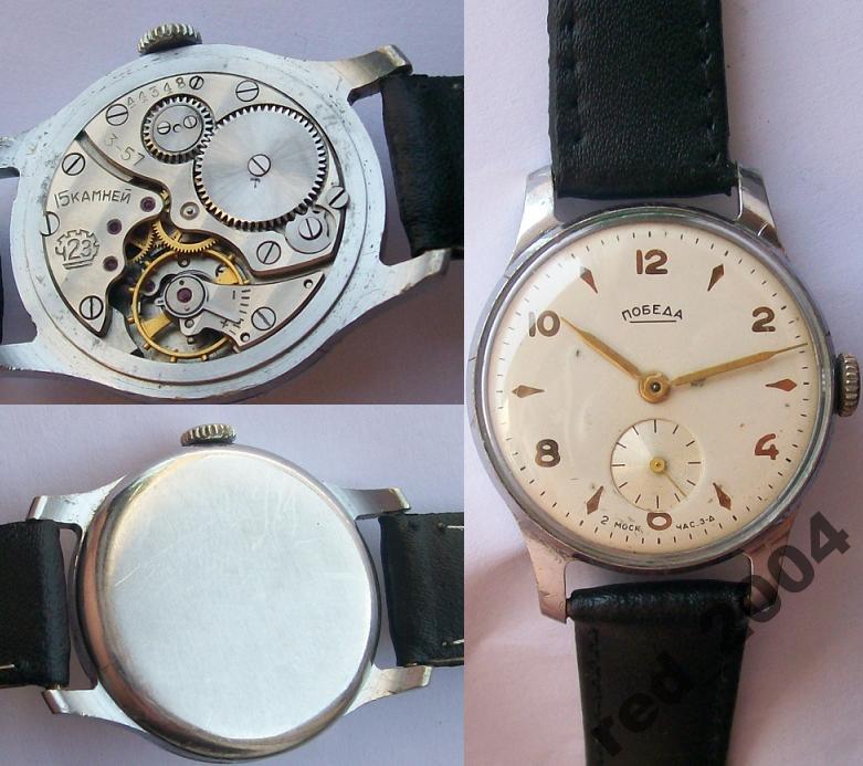

Pabieda z 1957 roku. Mechanizm widać trochę regulowany, ale nie pasuje mi, że nigdzie nie ma graweu Pabieda. Czy to na pewno wałściwy werk do niego, czy jakiś składak?

Moim zdaniem wszystko jest w porządku. Druga Moskiewska Fabryka Zegarków (z której pochodzi akurat ten egzemplarz) nie sygnowała kół zapadkowych napisem POBEDA. Robiła to Pierwsza Moskiewska, ktra też produkowała Pobedy i jeszcze jakaś inna - nazwy nie pamiętam, ale to ta która produkowała też Zimy. Tak więc Twój mechanizm jest OK.
A jak oceniasz techniczny stan mechanizmu? Da sie cos powiedzieć?

Nie bardzo można coś sensownego powiedzieć. Nawet nie dlatego, że zdjęcie małe i nie widać szczegółów. Po prostu z zewnątrz werk może wyglądać super a w rzeczywistości być niesprawnym (np. wyłamane zęby na kole minutowym, gdzie bez zdjęcia mostka się tego nie zauważy). Najlepiej sam sprawdź, jak/czy chodzi, jak się nakręca, jaka jest długość chodu na maksymalnie naciągniętej sprężynie, czy wskazówki równo pokrywają indeksy, czy koło zapadkowe i zapadka są dobrze dokręcone, czy jedna ze wskazówek nie poźni się względem pozostałych, czy zegarek startuje już po pierwszych obrotach koronki, czy np. dopiero po potrząśnięciu...Jeśli te i inne rzeczy są w miarę ok, (więcej aspektów pracy zegarka sam zauważysz w miarę używania), to należy się zegarkowi tylko czyszczenie mechanizmu (o samej tarczy nic nie wiem) i nic tylko nosić :P

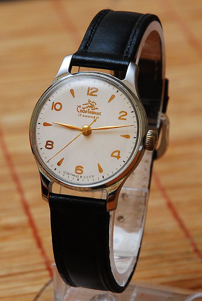

Przegrałem licytację o grosz. Jestem wściekły. Jak ktoś ma podobną (w bardzo dobrym stanie, chętnie kupię)
Seiko Aviator SNK809K2 modified ;p ;Sturmanskie Arctic 2623/0241181 ;Vodolaz; Seiko SKX007; Poljot Aviator Automatic; Simths PRS-27; Poljot De Luxe; Citizen VO10-6612H; Stowa Marine Automatic; Klubowy Zeno
Gość yasiooo
To faktycznie nie fajnie, ale na pocieszenie powiem, że wskazówki a już na pewno tarcza nie są oryginalne. Co do wskazówek nie mam pewności, ale tarcza jest dorabiana. Mam na myśli "warszawską" tarczę, czyli zamiennik, produkowany swego czasu do wielu radzieckich zegarków. Poznać ją można po płaskich indeksach (w oryginale były wypukłe) i charakterystycznym miedzianym ich odcieniu. Z bliska patrząc, dostrzegłbyś drobne niedokładności w naniesieniu farby. Czy żałować? zależy za ile poszła :P
Za 50 zł poszła. Potrafiłbyś rozpoznać oryginał, gdybym wysłał Ci linka na priv'a ?

Może jest oryginalna, ale ja jednak stawiałbym na zamiennik, bo coś te indeksy za przaśnie wyglądają. Ale nie upieram się.
Klapouch - masz więcej zdjęć tego zegarka, bo z tych więcej nic nie powiem...
W takim razie, to też jest samoróbka?
Więcej tamtego nie mam, ale jak się nauczę na tych, to później sam będę mógł ocenić :P

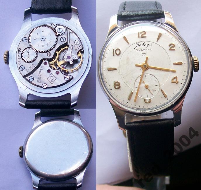

Wygląda na oryginał (mechanizm na pewno). Wskazówki są na 100% przełożone. Takiej tarczy co prawda ne widziałem, ale jeszcze wielu rzeczy na tym Bożym świecie nie widziałem :P Ogólne moim zdaniem to jest oryginał.

wskazówka sekundnika jest OK, chodziło mi o mnutową i godzinową.
A po czym poznajesz, że są wymienione?

Oryginalne powinny być bardziej obłe, nie dyspnuję teraz żadną fotą, ale jest kilka rodzajów: Są z wypełnieniem i bez, są też "rzeźbione"/ażurowe, ale nie kwadratowe. Zdaje się, że w tym modelu powinny być o bokach równoległych i nagle zwężające się na końcu.
No właśnie napis jest starty, dałem fotkę tarczy, widać kształt koperty dekiel i werk.
