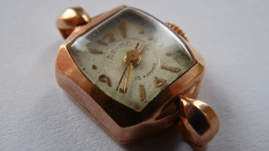

Czy ktoś powie mi, co to za zegarek i ile to jest warte? Waham się oddać go na złom do zegarmistrza, jest sprawny jeszcze, może jest więcej wart niż 50 zł? Prezent ślubny sprzed ponad 25 lat.
To złoty zegarek. A nazywa się Marzenie o ile dobrze widzę.
Pozdrawiam,
Zbyszek.
Gość Wojciech1500
Mieczta - sen, marzenie
EwelinoB, zegarmistrzowi co oferował Ci 5 dyszek powiedz żeby je sobie zachował celem oszczędzania na lepsze okulary :)

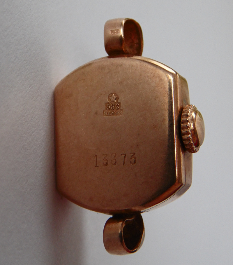

Żeby coś więcej powiedzieć o tym zegarku, musiałabyś wkleić fotkę od strony dekla i fotkę otwartej koperty tak aby było widać mechanizm. Ale tak jak napisał @zbylak, Twoja mieczta-marzenie jest najprawdopodobniej wyrobem jubilerskim (tzn w złotej kopercie)

Od strony dekla czyli abarotno nie szkiełko? To wygląda tak.
Dostałam polecenie go sprzedać nawet jeśli jest złoty, podpowiecie gdzie, jak?

Sprawdź u jubilera jaką ma wartość jako złom złota, potem wystaw na allegro, z ceną minimalną co najmniej  taką jak dostaniesz u jubilera. Na Forum nie wolno wyceniać zegarków  :) a Allegro wyceni go samo, czasem można się zdziwić w pozytywnym znaczeniu. :rolleyes:

Zegarki "Marzenie" ("Мечта") produkowano w Penza od 1962 r. Ok. 1964 roku fabryka zaczęła produkować zegarki pod marką "Заря" ("Świt"). Były produkowane na mechanizmie 1509 (15 kamieni), a później 1509V z 17 kamieniami.
Do poczytania: http://forum.watch.ru/archive/index.php/t-10719.html

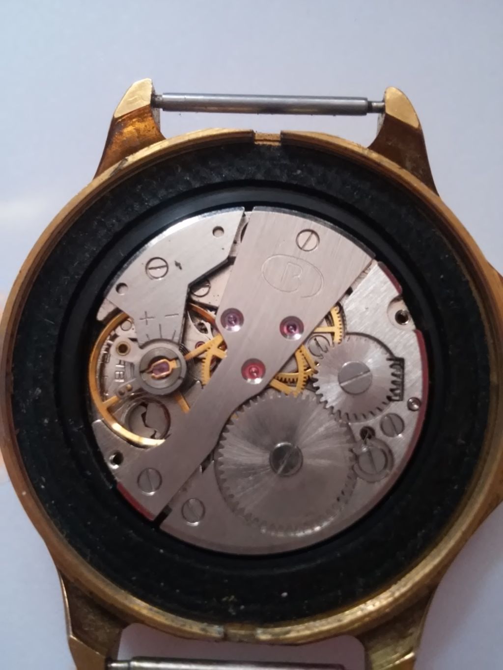

generalnie pokręcony egzemplarz...
-) werk zdecydowanie chiński
-) tarcza uuj wie skąd? (jak zauważył Gregorian, wzorowana bądź wyszarpana z komandira-noworusa)
-) koperta jest dla mnie jeszcze większą zagwozdką... chińskie miały wciskane dekle, tutaj dekiel jest chyba dokręcany pierścieniem? jak w oryginalnych wostokach ...tyle, że sama grafika dekla zwala z nóg
Szukałem trochę na e-bayu.Znalazłem sztukę z taką samą tarczą ale koperta inna i drugi na odwrót,jak taka koperta to tarcza inna.
Jedyna różnica to to że u mnie na werku jest "B" a na tamtych nie ma.

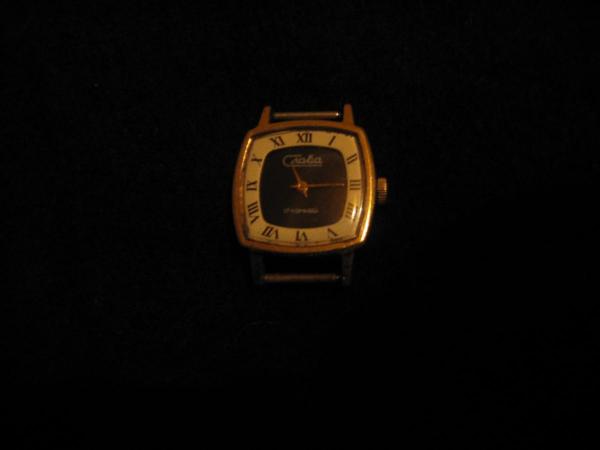

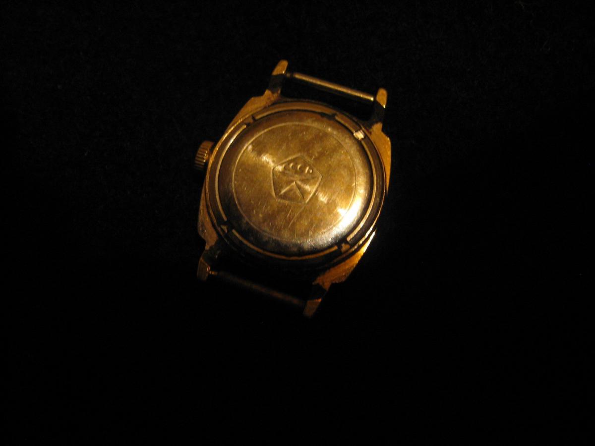

Jeszcze nie zdążyłem się nacieszyć przywróconą do życia po 30 latach Pobiedą, a tu się okazuje, że w rodzinie mamy kolejny rarytasik. Wiem tyle co napisane na tarczy, jakby ktoś miał jakieś inne informacje na temat tego maleńkiego cuda to proszę dać znać. Pozdrawiam.

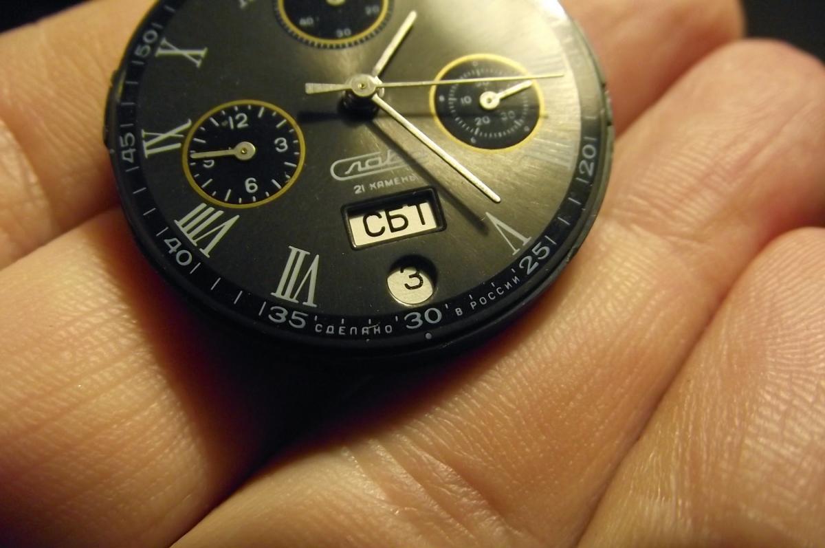

Witam,
chciałem zapytać o to cudo. Czy to chinol czy noworus? Szkiełko to robota "bateryjkowca", który włożył zapewne za duże szkiełko i tak się stało.
Kupię: ---.
Słabo widzę na fotce ale wydaje mi się że to noworus. Na dole tarczy nie ma napisu że sdielano w rasiji?
Gość Kwiatek
Czyli napisane że noworuś :)
Dzięki za odpowiedzi!
Dobrze, że kosztował grosze :)
Kupię: ---.

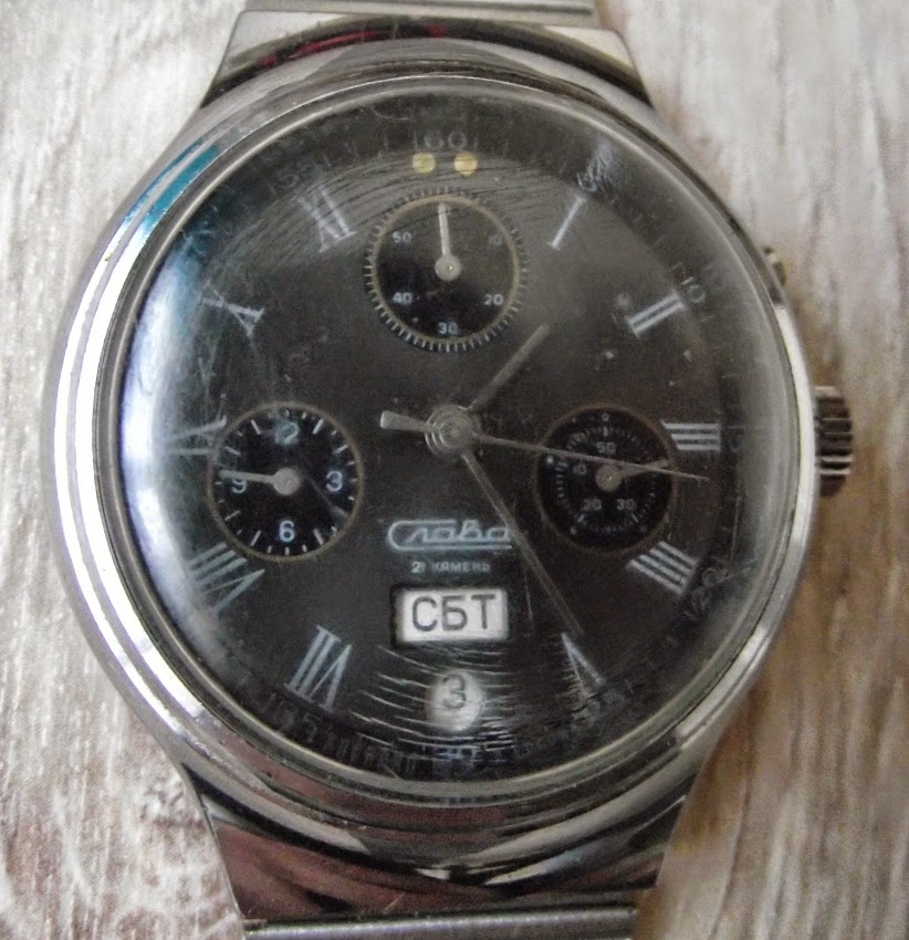

ale jak to działa? I co się z czym je? Bo pierwszy raz coś takiego widzę.
Edytowane przez Sursum
Najlepszym paliwem jest makaron
Gość Wojciech1500
Z tego co mi się wydaje, to te wskazówki chronografu to atrapy.
Zważywszy na zdjęcie werku i przycisk zmiany daty to te wskazówki to napewno atrapy.
Zgadza się chronograf to atrapa, ale przez kilka lat chodził punktualnie. Niestety teraz ma uszkodzony (przeze mnie) włos.
Kupię: ---.
Z a j e b i s t y okaz! :) Sowieci w życiu by nie pokusili się na wyprodukowanie "przebierańca" na bazie popularnego werku...
spoxx2006, bez najmniejszego problemu i za grosze możesz zdobyć dawcę balansu
_ _ _ _
hmmm... na tarczy widnieje napis 21kamniej czy oznacza to, że Nowe-ruskie odchudzili mechanizm sławy z podwójną datą z 5-ciu kamieni?
