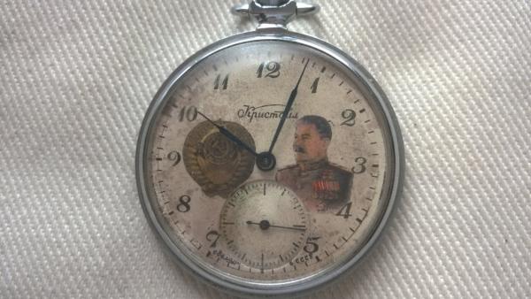

Czy jest możliwe, aby ta tarcza była oryginalna?

Tak sądziłem, szkoda Kristalla bo reszta ładna :unsure:

Jeśli cena przystępna to warto wziąć. Pomimo tej oszpeconej tarczy.
Czy przypadkiem werk takiego Kristalla nie jest identyczny wymiarami jak 3601? Może wpasowałby się w kopertę do pasówki pod 3601?
Czy mi się wydaje, czy balans w tym mechanizmie przełożony jest precyzyjnej Mołni? Chodzi o brak pasów jak na reszcie mechanizmu?

Średnica mechanizmu jest taka sama - będzie pasował
To jest właśnie mechanizm Kristala - taki powinien być czyli zdobione mostki poza balansowym on powinien być gładki - wszystko z nim ok tak na 50% bo pozostałe dwa mostki mają niezgrywające się pasy więc one zostały kiedyś tam podmienione
EDYTKA: Według mnie ten środkowy został wymieniony

Dzięki Panowie,
negocjuję cenę, ale poprosiłem o inne zdjęcie mechanizmu. Składaka nie chce, bo będę potrzebował tylko mechanizmu.
