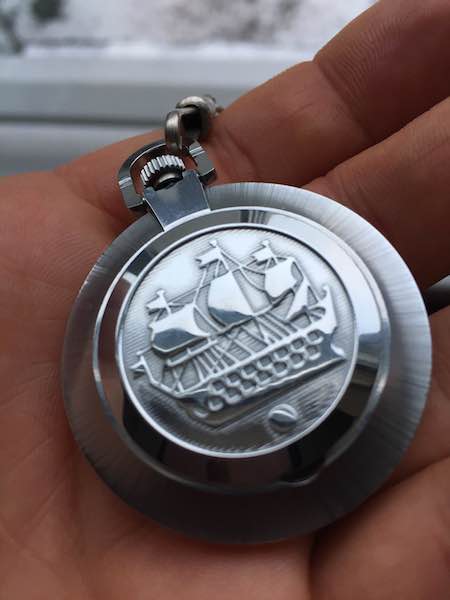

Czy moglibyście mi powiedzieć co to za zegarek. Teoretycznie (mocno) kirow. Ale jakoś mnie ominął dotychczas ten model. Dałem za niego piwo, a chodzi, więc ryzyka nie ma wogóle  :D  :D
ihost_1480708666__img_20161202_203846784
ihost_1480708685__img_20161202_204430138
ihost_1480708700__img_20161202_204604385
ihost_1480708718__img_20161202_204623221
MARIANEK :)
Koperta od Wostoka 18j
Dzięki wielkie :) Tak mi tu jakiś 2209 pasuje ale nie mogę poszukać.
A miałem wątpllwości, bo ten mechanizm od kirowa i tarcza pasują rozmiarami do tej koperty idealnie.
Niech se leży składaczek, to też jego historia :)
Edit. A może 2809? :) :)

Tarcza podpada pod "warszawiankę", ale jest w bardzo ładnym stanie i jak napisałeś taki zegareczek-składaczek to też czyjaś historia. ;)
Czy moglibyście mi powiedzieć co to za zegarek. Teoretycznie (mocno) kirow. Ale jakoś mnie ominął dotychczas ten model. Dałem za niego piwo, a chodzi, więc ryzyka nie ma wogóle :D:D
To jest w ogóle bardzo ładny zegarek w tym zestawieniu, ale ja jestem dziwny i mi się takie rzeczy podobają i czasem nawet kupie świadomie jakiegoś odjechanego składała, bo fajny (;
Mechanizm pewnie leży w tej kopercie z pierścieniem? Bez luzow?
A moglbys dla zaspokojenia mojej ciekawości zrobić zdjęcie tej koperty z profilu od strony koronki?
Edytowane przez Sill
No właśnie wchodzi tak dokładnie, że kompletnie zgłupiałem  :D Zero luzów. Wchodzi mechanizm kirowa, na to ten ring co jest na zdjęciu, dalej uszczelka i dekiel. Jak z fabryki :D
Proszę foto

Gość Yakovlev
A średnica koperty bez koronki to... ?
Malizna. Równo 30 mm
MARIANEK :)
Gość Yakovlev
To nie Wostok. Stare wostokowskie w tym kształcie mają średnicę 34,0 lub 34,2 mm.
To prawdopodobnie klasyczna poljotowska pod ten mechanizm 2409.
Taka jak tu i stronę dalej: https://get.google.com/albumarchive/113098239036073221216/album/AF1QipNg4k3qHZmfU4bWmh_U69sb8Cgdl-lSSlO9oep_/AF1QipOANUtWwP5Jn9YbVhDFe0psLXyTBPtI1Jr4NuEE
Dzięki Jacku. Jak zwykle merytorycznie :)

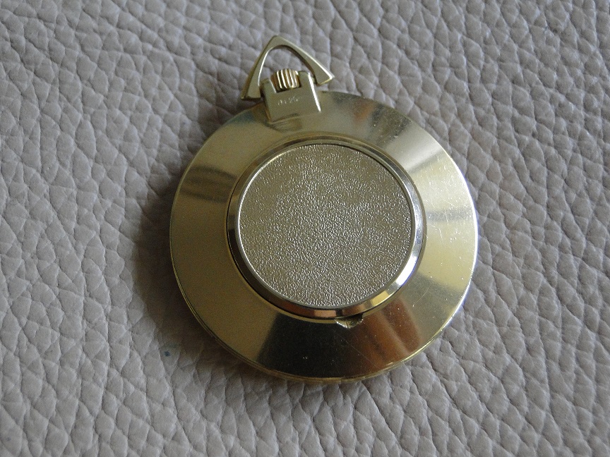

Koleżanki i Koledzy - potrzebuję waszej pomocy. Mój świętej pamięci dziadek nosił taki o to zegarek:
Zegarek dziadka
Czy ktoś mógłby go zidentyfikować? Co to za marka i model?

To jest MIR. Niestety napis w nich szybko traciły swój czerwony kolor i prawie całkowicie znikały. :)
Edytowane przez Qba.
Dzięki Qba - Wielkie Dzięki :)
Teraz pozostanie przywrócić go do życia.

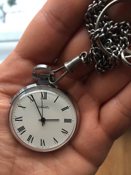

 taką oto rakietę dzisiaj odkopałem. stan pudełkowy. Po ustawieniu czasu i nakręceniu zegarek śmiało cyka. Kto może podpowiedzieć jaki to model i ile zegarek może być warty.
pozdrawiam
Marcin

mea culpa:), cofam pytanie, prośba o informację co to za czasomierz.

A co tu jeszcze można dodać ? Koń jaki jest każdy widzi.
Kieszonkowa Rakieta z lat 1989-91, na mechanizmie 2609NA.
Wszystko w oryginale. Pewnie i dewizka radziecka ;)
Ot i wsio.

dzięki, prezent od dziadka podpułkownika, pewnie dostał od jakiego radzieckiego towarzysza w latach 80 tych ;)
pozdrawiam
Marcin
mam pytanie @Yakovlev, czy masz stuprocentową pewność, że lata 1989-91 dla tej rakety-kieszonki??
pytam, bo w latach 70-tych dostałem po dziadku tego typu zegarek, ale że byłem gówniarzem i wówczas 'trendy' były naręczne - przepadł w pis-dziec w otmętach przeszłości...
W latach
Katalog z '91
https://get.google.com/albumarchive/113098239036073221216/album/AF1QipMvjpTukkSFgoYaeCoSaLKVgdDaWV46ozpDdcxQ/AF1QipOE-jsR1utWntfwVUvN9-zEjmBpK634M5nvRRVk
Dla porównania z lat 70 (nie udało mi się znaleźć w tym okresie kieszonki na 2609):
https://get.google.com/albumarchive/113098239036073221216/album/AF1QipMu4oOxgCl1SjNByZqbv88zSmJfeqsK3hWOfJGK/AF1QipMJ9tc8wvSpt-C9NoarPwuLEPYpji_tK32WbSFf
