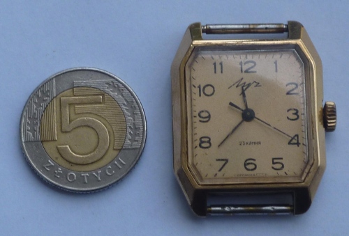

Witam ;) Generalnie drogą kupna lada moment będę miał u siebie taki "skarb". Zegarek jest sprawny, jeszcze go nie otwierałem, także ciężko mi powiedzieć czy było coś przy nim grzebane, ale z tego co wiem był niewiele używany. Chcę mu wyszykować mały remont i sprezentować kobiecie, ale nie wiem czy się opłaca i ile może być wart. Wydaje mi się, że jest pozłacany, jest na nim oznaczenia AU18.

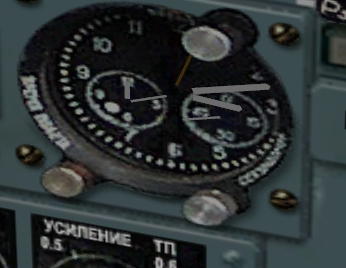

Witam!
Czy ktoś wie jak nazywa się ten chronometr???
Screen z gry komputerowej Lock ON
Te zegary można spotkać w Su-27 i Su-33. Szukałem po internecie informacji ale nic nie znalazłem :rolleyes:

Witam!
Wbij w grafice google cockpit Su-27 i zobacz tu opis z umiejscowieniem. Lub popatrz tu.
Radziecki zegarek nieco większy od pieciozłotówki :rolleyes:
A tak serio - Łucz z fabryki w Mińsku w Białoruskiej SRR. Produkcja gdzieś około 1980 roku, czy w latach '80, dokładniej trudno mi to określić. Wewnątrz 23 kamieniowy mechanizm 2209 tak zwany "de luxe" - złoty, super płaski. Może werk niekoniecznie ciekawy, bo wyprodukowano ich bardzo dużo, ale z pewnością to bardzo dobry mechanizm. Generalnie fajny zegarek, tylko ciut przymały :lol:
Kokpitu szukałem w grafice google, jak bym go znalazł to bym odczytał co jest napisane na tym zegarze :rolleyes: W twoich linkach nic sensownego nie ma, w drugi linku same stare zegary :lol:
