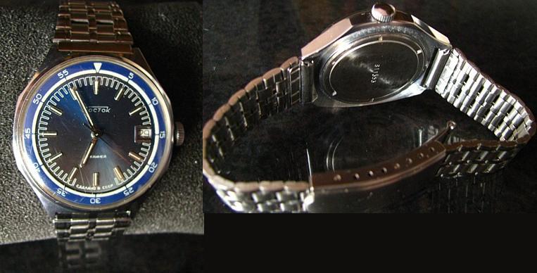

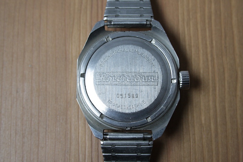

Zegarek dostałem dawno temu od dziadka (ZSRR jeszcze istniało). Poza tym, że to Amfibia, nie wiem nic więcej na jego temat. Ma raczej dość niski numer seryjny (ktoś może to potwierdzić?). Próbowałem znaleźć coś podobnego, ale bez większych sukcesów... Trzyma się zadziwiająco dobrze, widać solidną radziecką konstrukcję - ostatni raz nakręcany był jakieś 15 lat temu. Nakręciłem dzisiaj i od paru godzin ładnie tyka. Zegarek jest na tyle klimatyczny, że chętnie oddałbym go komuś do renowacji i zatrzymał dla potomnych. Pytanie tylko: czy jest sens?
Dzięki i pozdrawiam

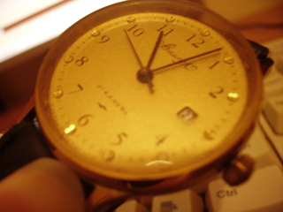

tani,dokładny i bardzo miły zegarek , ale co to może być ?
Chyba coś przegapiłem - to białoruski wympieł na sławie 2414 :rolleyes:

Cześć! Zegarek dostałem dawno temu od dziadka (ZSRR jeszcze istniało). Poza tym, że to Amfibia, nie wiem nic więcej na jego temat. Ma raczej dość niski numer seryjny (ktoś może to potwierdzić?). Próbowałem znaleźć coś podobnego, ale bez większych sukcesów... Trzyma się zadziwiająco dobrze, widać solidną radziecką konstrukcję - ostatni raz nakręcany był jakieś 15 lat temu. Nakręciłem dzisiaj i od paru godzin ładnie tyka. Zegarek jest na tyle klimatyczny, że chętnie oddałbym go komuś do renowacji i zatrzymał dla potomnych. Pytanie tylko: czy jest sens? Dzięki i pozdrawiam
No to już jest jakiś optymistyczny akcent :) A czy możesz mi kogoś polecić? Bardziej siedzę w samochodach niż zegarkach, ale podejrzewam że w każdej branży jest podobnie...
To jest Albatros - czyli Wostok Amfibia pod inną nazwą - wieść gminna niesie, że Albatrosy miały byc dla marynarki wojennej, ale był to juz czas, że kto chciał ten miał więc mozna powiedziec ze to zwykła amfa (techniczne zresztą tym jest) pod innym brandem :)
Zegarek pochodzi z przełomu '80/'90. Wart w rejon 100zeta. Wodoszczelnośc nówki to 200m. Warta podratowania - to dobry zegarek i to w rzadszej wersji :) W lokalizacji masz stolice więc posz do kolegi yasioo - powinien dać jakąś pomoc w zakresie remontów rusków w wawie. Zegarek nie wymaga rewnowacji - serwis werku, lekka polerka koperty i szkła ()bezelka nie bo jest chromowany). Posmarowac uszczelki, sprawdzic szczelnośc na suchej sprawdzarce jak bardzo chcesz - ja bym zrobił poler samemu a werk posmarował u majstra :) I.. cieszył się zegarkiem :)

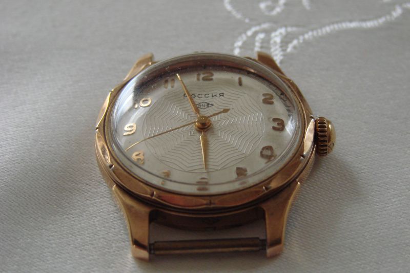

Witam, proszę o pomoc w identyfikacji rodzimego znaleziska:
..fotki...
To jest Rosija - produkt zakładów Rakieta (z czasów zanim zaczęły nosić tę nazwę). Mechanizm 2609 (pierwszej generacji) 16kamieni - fajny zegarek. Pozłacany Au 20 mikrometrów (nowy). Prosukcja z przełomu '50 i '60.
