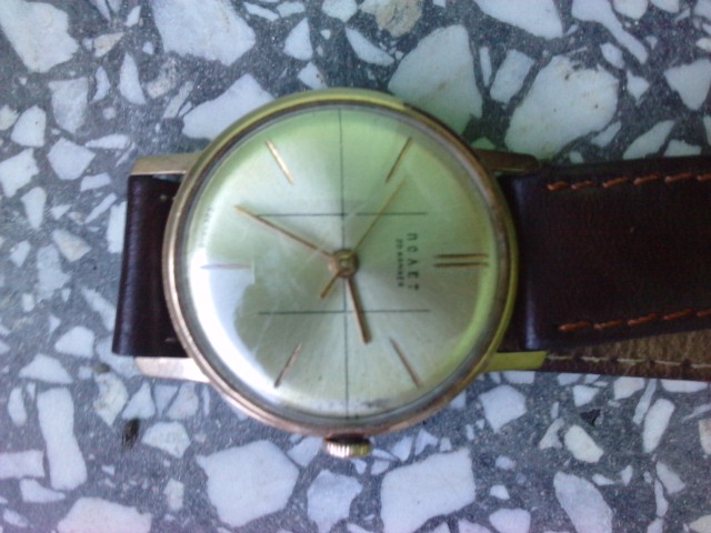

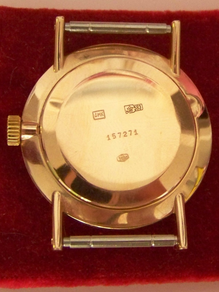

Witam! Grzebałem w szufladzie i znalazłem zegarek przedstawiony poniżej. Oczywiście interesuje mnie nazwa modelu, rok produkcji itp. Jeśli ktoś się orientuje to prosiłbym o podanie orientacyjnej ceny za ten czasomierz. To co odczytałem z zegarka to: Poljet, próba 583, 20 kamieni,"c?e???? ? ????" Z Góry dziękuję!
Wart hmm cena złota plus 100-200pln czyli między 800-1200pln , to fajny zegarek, troche polerki i będzie pięknie wyglądał.
To jest zegarek w ten deseń :
http://www.netgrafik.ch/golden_watches21.htm
Czy aby na pewno 20kamieni? raczej 29 kamieni automat...
Nie 20 tylko 29 kamieni - to jest Poljot de luxe automatic w złocie. Lata '60. Mechanizm 2415, automat, 29 kamieni. Szkło plexi, brak wodoszczelności. Mechanizm bardzo trwały i jesli jest w rozsadnym stanie bardzo dokładny - jeden z najlepszych mechanizmów poljota (jesli nie najlepszy). "29" to cenione i bardziej poszukiwane zegarki niz pokazana przez kolege "17" na 2609. Bardzo fajny zegarek i wyglada, że ładnie zachowany. Myślę, że cena bedzie wyższa niz podał kolega.
przekleję swoją odp. z tematu który założyłes:
Nie 20 tylko 29 kamieni - to jest Poljot de luxe automatic w złocie. Lata '60. Mechanizm 2415, automat, 29 kamieni. Szkło plexi, brak wodoszczelności. Mechanizm bardzo trwały i jesli jest w rozsadnym stanie bardzo dokładny - jeden z najlepszych mechanizmów poljota (jesli nie najlepszy). "29" to cenione i poszukiwane zegarki. Bardzo fajny zegarek i wyglada, że dość ładnie zachowany. Myślę, że cena może być spora ;).
Edytowane przez Voli
Dziękuję jeszcze raz! Napisałem :20 ponieważ dosyć trudno jest rozszyfrować tą cyfre. Napewno go nie sprzedam i z radością bedę go nosił ;]
