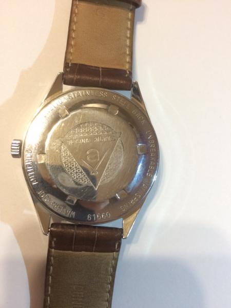

Witam wszystkich
Chciałbym zapytać o opinię na temat zegarka zamieszczonego na zdjęciach poniżej. Czy to podróbka czy oryginał ? Jestem nowicjuszem i chciałbym uzyskać informacje na jego temat. Z góry dziękuję za wszystkie odpowiedzi. Pozdrawiam.
Gość jarozlaw
Dziękuję za odpowiedź. Istnieją jakieś inne sposoby potwierdzenia autentyczności zegarka ? Zapewniano mnie już, że niby wszystko jest w oryginale. Mam nadzieję, że jakieś opinie jeszcze otrzymam tutaj na forum wskazujące na autentyczność lub jej brak. Z góry dziękuję.
Zegarek to składak. Tarcza jest od innego modelu. Wskazówki, koperta(prawdopodobnie ponownie chromowana), dekiel ( numery) wsazują na inny, starszy model. Napisy na tarczy niekoniecznie są oryginalne ale przy tym się nie upieram. Mechanizm i czarny pierścień ok.
Według mnie wszystko jest w porządku. Mechanizm FHF 969 z połowy lat 70. (lub nieco nowszy) z czarnym pierścieniem jak najbardziej właściwy. Co do tarczy nie jestem pewien. Może pochodzić z nieco nowszego zegarka (tego samego modelu).
Koperta ma ostre kanty, tak więc raczej nie była ponownie chromowana.
Co do chromowania to patrzyłem na grubość dolnego lewego ucha oraz na specyficzny "blask" górnego lewego. Do ostrych krawędzi oryginalnej chromowanej koperty Atlantica sporo brakuje :-). Być może jest ona nawet stalowa ale po polerce. Najlepiej odpowie na to pytanie właściciel. Niezgodność logo na tarczy i deklu w mojej ocenie przemawia za "składakiem". Ciekawe co jest na koronce?
Dziękuję wszystkim za zainteresowanie i opinie. Głównie chodzi mi o mechanizm ale rozumiem, że z nim chyba wszystko ok.
Werk, jaki wkładano do Atlanticów. Bardzo popularny. Można go kupić za malutkie pieniądze w innym zegarku ;).
