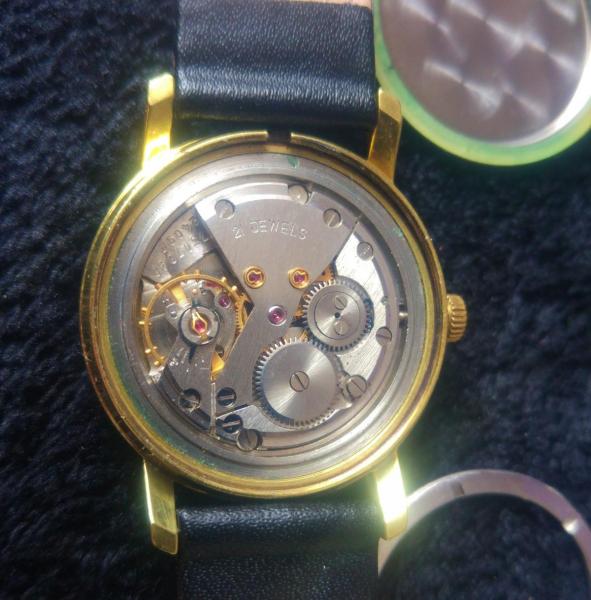

Dekiel i werk wyglądają normalnie czyli tak:
Ciekawe dlaczego Rosjanie znakowali w tym przypadku tylko tarcze? A nie mniej ciekawe dlaczego takie znakowanie jest tylko na zegarkach z mechanizmem 2409A?

Hmmm. A takie oznaczenie na mechanizmie? Nigdy tego nie rozkminiałem..
https://instagram.com/yorki_man?r=nametag
Moje werki wszystkie wyglądają tak jak poniżej. Mówię oczywiście o mechanizmach 2409A. Rzec by można, że są raczej oszczędnie oznakowane :)
Z takim oznaczeniem jak w Twoim przypadku ja się dotychczas nie spotkałem. Jak widać zegarki rosyjskie pełne są niespodzianek. Z jakiego poljota jest ten mechanizm? Możesz pokazać?
