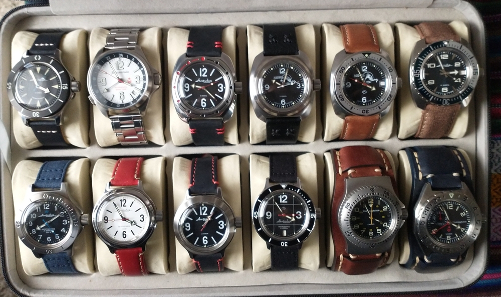

5 godzin temu, szalek napisał(-a):

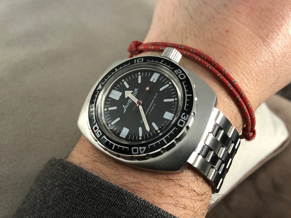

Fajne, fajne, nawiązanie do uszatej z lumą. Ten bezel imo dużo lepiej wygląda na większej kopercie, też miałem w 120, teraz 710.716A1244-92E2-4084-BF3B-F33D26D16DF7.thumb.jpeg.e5a1d60ba1a368d6c327098ca514ac4c.jpeg

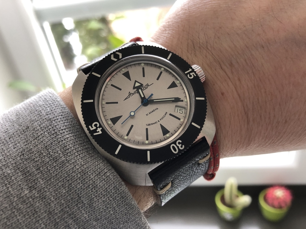

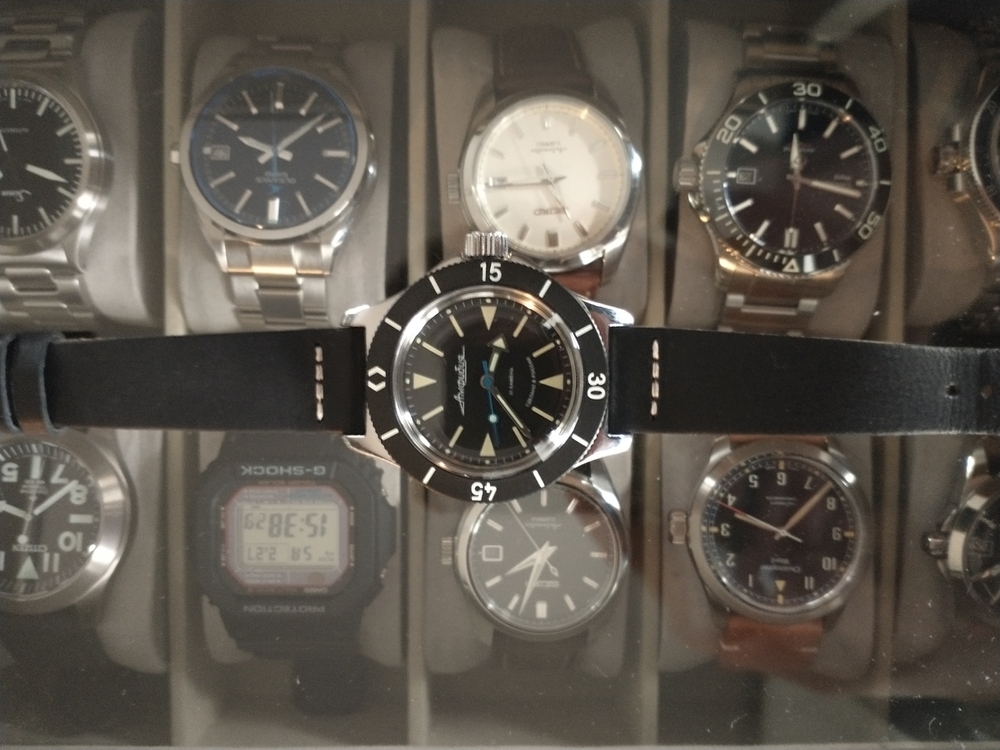

Niedoceniana 120 świetnie, moim skromnym, uzupełnienia się z tym bezelem. Mają podobny wymiar ( koperta i bezel ) i łapią fajna harmonię. Co nie znaczy że 170,710 i 150 nie wyglądają z nim smacznie.  Zaletą tego bezela przy połączeniu z dużymi kopertami jest to że stanowi litą całość i nie ma stalowej obwódki, która zmniejsza go optycznie.

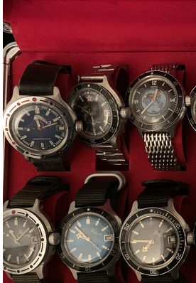

Na tle części kuzynostwa:

I to jest w Amfibiach najlepsze, każdy może skomponować jak mu się podoba. Ja nawet lubię jak bezel jest mniejszy od koperty.

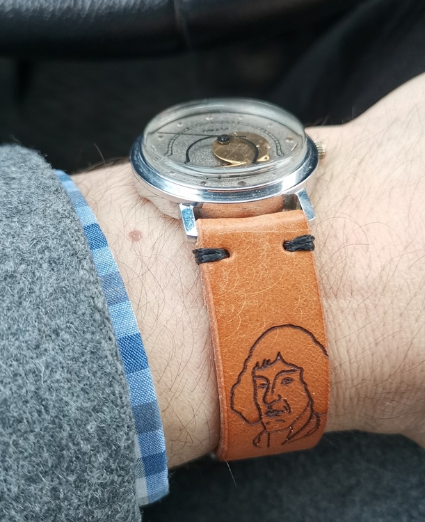

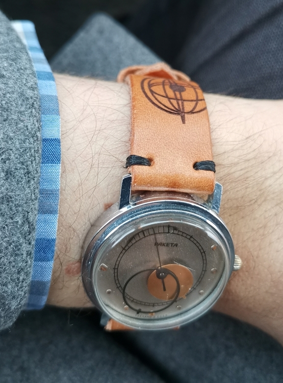

Moje picowanie ogranicza się do paska, ale i tak chce się pochwalić 🤪
Copernicus pełną gębą 😅

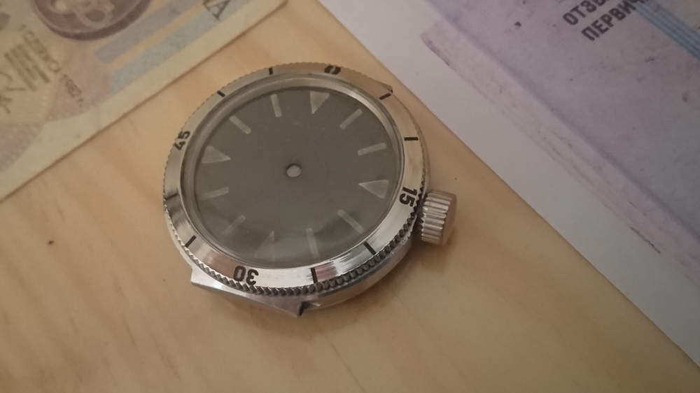

W dniu 7.03.2021 o 13:13, mpt napisał(-a):
Ręczny naciąg 2409, czy wahadło odkręciłeś od 2415? 420, czy 92 Komandir?
Share this post
Link to post
Share on other sites
17 minut temu, szalek napisał(-a):
2416B, odkręcony wahnik, koperta 420. Nastawiałem się na więcej "demontażu", ale wystarczyło odkręcić wahnik.
Share this post
Link to post
13 godzin temu, mpt napisał(-a):
Ciekawe, że po odkręceniu jest na tyle płasko, że wchodzi cienki dekiel. Myślałem, że coś tam jeszcze trzeba zdemontować. Ja swoje zegarki robiłem na starszych mechanizmach 2409/14.
Dekiel od starej amfibii zeszlifowany, czy to jeszcze inny patent? Nie wiem czy dekiel z meranom nie będzie zbyt płaski. On jest niższy od tego ze starych amfibii z ręcznym naciągiem.
Share this post
Link to post
23 godziny temu, szalek napisał(-a):
To jest dekiel z "manual winding" z meranom - zeszlifowany tyle ile było trzeba, zeby usunąć napisy. Śladów od wewnątrz dekla na cienkiej taśmie klejącej nie było widać, więc zakładam, że nie jest za ciasno.

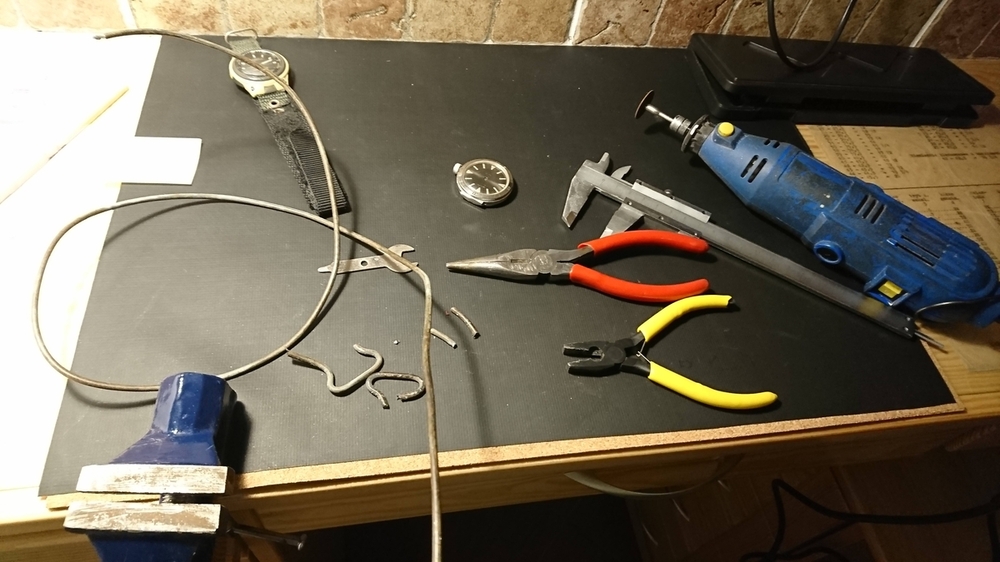

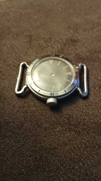

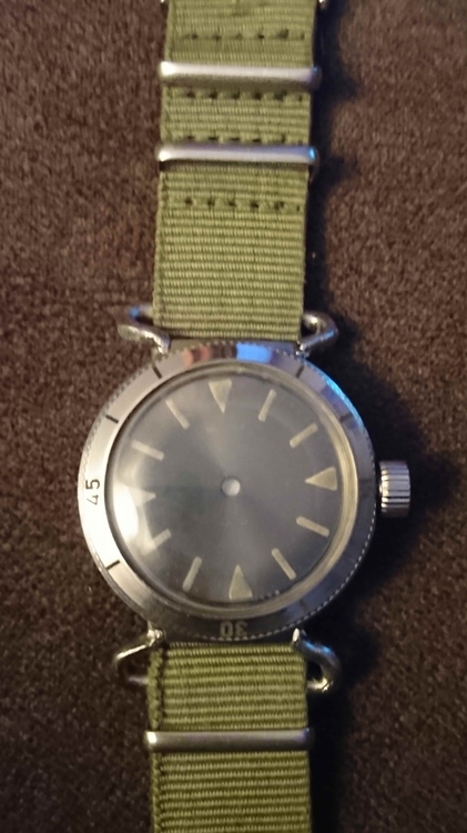

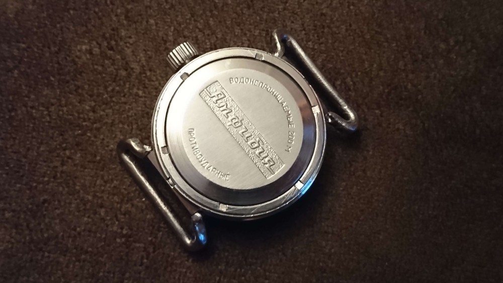

Zakupiłem taką uszatą bez uszu :) dzięki koledze Przemkowi W. :)
Postanowiłem zrobić Uszy sam :D
DSC_3927_compress7.thumb.jpg.810d5ced70f2da9783f376f54055a0b5.jpgDSC_3928_compress97.thumb.jpg.e18ce2b86ee8c0088df2982c47b69919.jpgDSC_3929_compress53.thumb.jpg.2be593293e56bd2a19101fc59a41e475.jpgDSC_3930_compress13.thumb.jpg.1857dd9f3393ffc087037693356b7336.jpgDSC_3931_compress50.thumb.jpg.5a7ea76378324b6e89940bb35361afc7.jpgDSC_3932_compress77.thumb.jpg.a6f964587e965f36ba3e9ed14c765aa7.jpgDSC_3926_compress80.thumb.jpg.665ed49306a849d593925cb42e390760.jpg
Nie wyszły idealnie, ale przypominają oryginały.

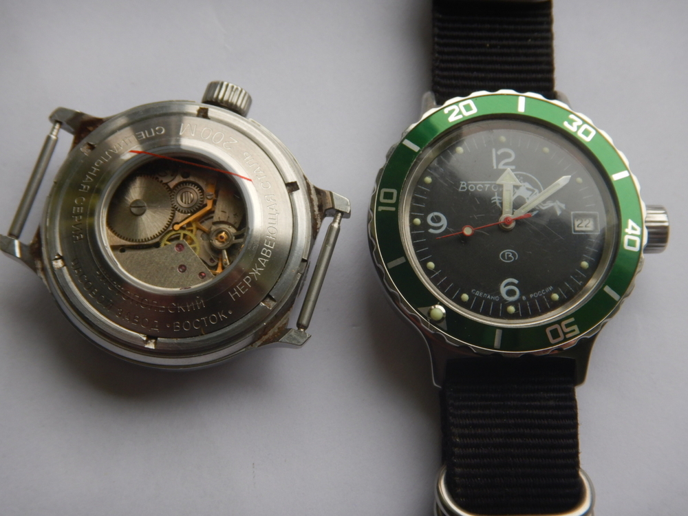

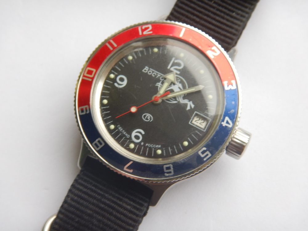

Szukałem zielonego akcentu w zegarku... i zawsze doskwierał mi brak opcji pokazywania godziny w dwóch strefach czasowych, w jednej chwili.
Idealnie jest z tymi bezelami - 10 sekund i zupełnie inny zegarek.
