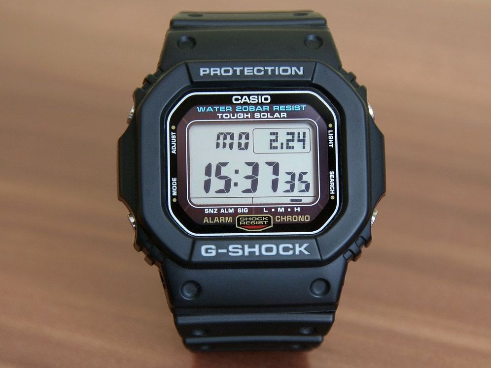

Jest jeszcze G-5600E wyglądem zbliżony do DW-5600 ale posiada właśnie panel słoneczny i strefy czasowe ;)
Jest tylko jeden mały problem ciężko go u nas dostać niestety..
ps: zdjęcie kolegi Seven'a od nas z forum. Kiedyś jak się jeszcze udzielał czytając jego posty sporo dowiedziałem się o kwadratach ale to tak na marginesie nie mniej jednak szacun jest  ;)

Bo nie ma.. Jak zależy Ci na kwadracie który będzie mieć czas światowy to polecam GW-M5610 lub G-5600.

Czy ktoś używa tego modelu G5600 który ma tough solar ale nie ma radia? Czym różni się od 5610.
Ps. Ciekawym rozwiązaniem jest też pasek nato od 5600BBR może ktoś wie gdzie taki pasek kupić?
Edytowane przez Gorz
Gorz
Różnica między tymi modelami jest tylko taka że G-5600 nie ma radia pozostałe funkcje są identyczne jak w GW-M5610.
Wyświetlacz jest taki sam? Bo moduły to chyba nie są te same, wyświetlacz od 5600 i 5610 różni się....
Gorz
Wyświetlacze są takie same moduły są różne ale tylko w oznaczeniu numerycznym i różnicy wynikajacej z WC. Moduł G-5600 nie ma wbudowanej anteny.
