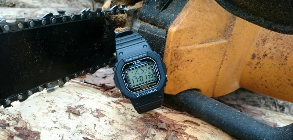

wymęczone z fona....
dobre zdjecie, g w naturalnym srodowisku, dw5600 i g9000 to moje ulubione zegarki do tyrania w odpowiedniej cenie
