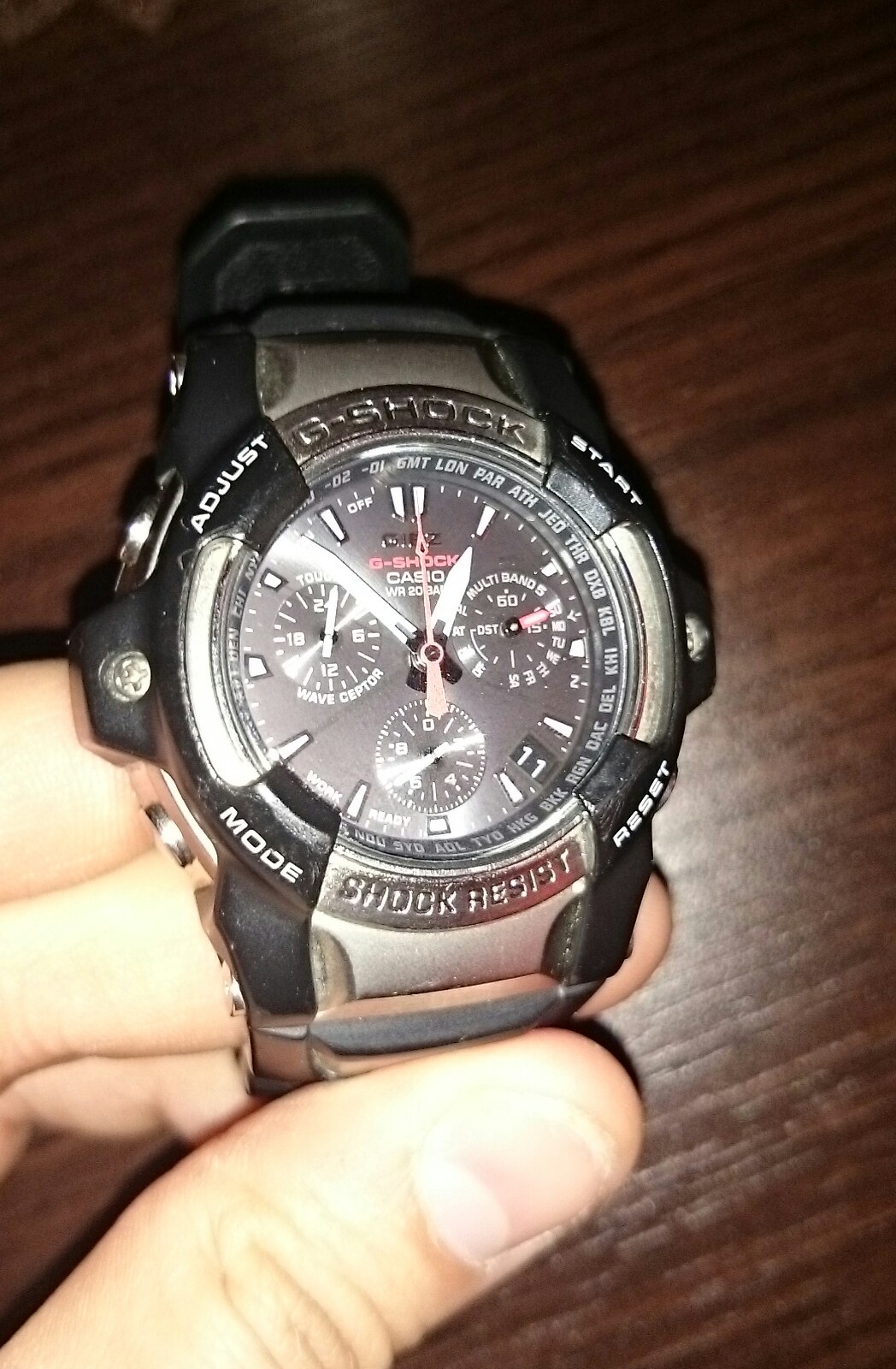

ziko739 44 #35451 Napisano 13 Stycznia 2017 Jaki masz problem? A instrukcja która Ci przesłałem nie pomaga? Nie może się zsynchronizac 0 Udostępnij tę odpowiedź Odnośnik do odpowiedzi Udostępnij na innych stronach
laryngoskop 273 #35452 Napisano 13 Stycznia 2017 Zacząłbym od bazowego położenia wskazówek(w transporcie mogło mu się coś pop.......ć),potem ustawienie strefy na PAR,czas letni/zimowy na auto i ręczne wymuszenie synchronizacji.Skorzystaj z instrukcji bo początki z GS 1100 są trudne.Wrzuć zdjęcia GIEZa jak dasz radę... 0 GW 9110 , DW 5600c 901 , GW 9400 1er , DW 9052 1659 , GS 1050 B , GS 1150 , Casio 31 QR-12 ,GS 1200 B , DW 9000 1659 , Atlantic Worldmaster ,Tissot Antimagnetique , Zenith 28800 ,Orient patelnia, Orient tristar , Orient Ray 2 blue , DW 6900 x 2 , Orient Chrono Ace , Orient quartz ,Orient Triton I . Udostępnij tę odpowiedź Odnośnik do odpowiedzi Udostępnij na innych stronach
ziko739 44 #35453 Napisano 13 Stycznia 2017 Wszystko jest ustawione tak jak piszesz pokazuje inną date i sekundnik stoi na godzinie 12 . 0 Udostępnij tę odpowiedź Odnośnik do odpowiedzi Udostępnij na innych stronach
laryngoskop 273 #35454 Napisano 13 Stycznia 2017 Udało się wymusić ręcznie synchronizację?(cyknij na moment lewy,górny przycisk)-jeżeli wskazówka (ta która teraz jest na 12)wskaże na Y a mimo tego czas,data,dzień tygodnia jest niewłaściwy to musisz zrobić procedurę bazowego położenia wskazówek i potem jeszcze raz wymusić synchronizację.Jeżeli wskazówka pokaże N to wymuś synchronizację albo poczekaj aż w nocy dostanie właściwe parametry z Niemiec.A wskazówka stoi na 12 bo to jest wskazówka sekundowa stopera i w trybie timekeeping będzie na 12 0 GW 9110 , DW 5600c 901 , GW 9400 1er , DW 9052 1659 , GS 1050 B , GS 1150 , Casio 31 QR-12 ,GS 1200 B , DW 9000 1659 , Atlantic Worldmaster ,Tissot Antimagnetique , Zenith 28800 ,Orient patelnia, Orient tristar , Orient Ray 2 blue , DW 6900 x 2 , Orient Chrono Ace , Orient quartz ,Orient Triton I . Udostępnij tę odpowiedź Odnośnik do odpowiedzi Udostępnij na innych stronach
ziko739 44 #35455 Napisano 13 Stycznia 2017 Naciskając lewy górny sekundnik wskazuje N to znaczy że cały czas będzie na 12 godzinie? 0 Udostępnij tę odpowiedź Odnośnik do odpowiedzi Udostępnij na innych stronach

laryngoskop 273 #35458 Napisano 13 Stycznia 2017 Naciskając lewy górny sekundnik wskazuje N to znaczy że cały czas będzie na 12 godzinie?To znaczy,że synchronizacja nieudana.Ta wskazówka w trybie timekeeping zawsze jest na 12,w trybie stopera pokazuje upływające sekundy.Proponuję przygotować zegarek do automatycznej synchronizacji(na ręce,na parapecie-w miejscu gdzie najlepiej łapią sygnał Twoje zegarki),rano zobaczysz czy złapał sygnał i jaki pokazuje czas,datę itd.Jeżeli rano wskazówka pokaże Y a parametry będą niewłaściwe to czeka Cię korekta bazowego położenia wskazówek-opisane w instrukcji na stronie 17. 0 GW 9110 , DW 5600c 901 , GW 9400 1er , DW 9052 1659 , GS 1050 B , GS 1150 , Casio 31 QR-12 ,GS 1200 B , DW 9000 1659 , Atlantic Worldmaster ,Tissot Antimagnetique , Zenith 28800 ,Orient patelnia, Orient tristar , Orient Ray 2 blue , DW 6900 x 2 , Orient Chrono Ace , Orient quartz ,Orient Triton I . Udostępnij tę odpowiedź Odnośnik do odpowiedzi Udostępnij na innych stronach
