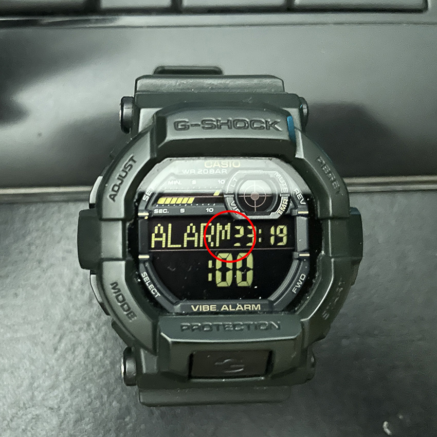

clusca 4905 #58502 Napisano 27 Lipca 2022 Panowie, czy to starość dopadła mojego wysłużonego GD-350, czy może wina baterii i wyświetlacz jeszcze w pełni odżyje? 0 Udostępnij tę odpowiedź Odnośnik do odpowiedzi Udostępnij na innych stronach
TomG80 9708 #58503 Napisano 27 Lipca 2022 Panowie, czy to starość dopadła mojego wysłużonego GD-350, czy może wina baterii i wyświetlacz jeszcze w pełni odżyje?Ja tam się specjalnie na tych zegarkach nie znam, ale na baterię raczej bym nie zwalał winy. Wg mnie albo LCD pomału kończy żywot i wystarczy go wymienić na nowy albo po prostu rozebrać moduł, przeczyścić gumki przewodzące, które są odpowiedzialne za przeniesienie sygnału z płytki PCB na styki wyświetlacza i jest szansa, że LCD odżyje. Kiedyś jak zmieniałem LCD w jakiejś kostce, to po złożeniu świeciła tylko połowa segmentów. Rozłożyłem moduł jeszcze raz, przeczyściłem styki na płytce oraz gumkę przewodzącą z obu stron i problem zniknął, jak ręką odjął.Jakbyś potrzebował, to mogę do niego zajrzeć w wolnej chwili. 2 Udostępnij tę odpowiedź Odnośnik do odpowiedzi Udostępnij na innych stronach
clusca 4905 #58504 Napisano 27 Lipca 2022 Też sądzę, że to nie bateria, a raczej początek końca wyświetlacza. Dziwne jest to, że zegar od dłuższego czasu leży w szufladzie, więc nie był narażony ani na wstrząsy, ani na temperatury odbiegające od normy, w zasadzie leżakował w cieplarnianych warunkach, więc ten wyświetlacz po prostu tak sam z siebie zaczął niedomagać. Jako, że jest to mój najbardziej wysłużony G i w sumie już teraz używany do najbardziej wymagających zadań, gdzie liczę się z jego uszkodzeniem, to może pokuszę się o własnoręczną próbę odratowania wyświetlacza. Jakby mi coś nie poszło, to oczywiście uśmiechnę się do Ciebie Tomku 1 Udostępnij tę odpowiedź Odnośnik do odpowiedzi Udostępnij na innych stronach

clusca 4905 #58516 Napisano 29 Lipca 2022 2 godziny temu, tomaliusz napisał(-a): Prawda, sama prawda 🍻 Pamiętacie jak wylicytowałem na ale gwm5610 z podobnym problemem wyświetlacza. Rozebrałem, złożyłem ponownie i jak ręką odjął 😁 I jeszcze może go porządnie wstrząśnij lub wyrzuć z okna z kilka metrów... serio serio 😁 Jak nim "rypłem" to na chwilę wyświetlacz odżył to już wiedziałem że coś nie styka 😉 Rzucanie nie pomogło. Podobnie jak rozebranie na części pierwsze i ponowne złożenie. Jednak pomimo, że rozbierając nie naprawiłem, to i tak się cieszę, że nie zepsułem bardziej BTW, przyznam się, że to pierwszy G, którego rozebrałem i wielką zagadką jest dla mnie, jak zasilany jest tam wyświetlacz i jak jest do niego przekazywany sygnał. 0 Udostępnij tę odpowiedź Odnośnik do odpowiedzi Udostępnij na innych stronach
TomG80 9708 #58517 Napisano 29 Lipca 2022 (...) wielką zagadką jest dla mnie, jak zasilany jest tam wyświetlacz i jak jest do niego przekazywany sygnał.Wyświetlacz z płytką PCB połączony jest zazwyczaj gumką przewodzącą, a tak naprawdę zbiorem drobniutkich, gęsto upchanych styków przewodzących połączonych i zalanych w coś, co wygląda, jak czarny, gumowy pasek. 0 Udostępnij tę odpowiedź Odnośnik do odpowiedzi Udostępnij na innych stronach
clusca 4905 #58518 Napisano 29 Lipca 2022 Tak właśnie przypuszczałem, że te "gumiaste" podkładki mogą pełnić rolę jakiegoś przewodnika, ale pewności nie miałem. Kombinowałem z nimi, przekładałem, dociskałem, ale te punkty wyświetlacza, które nie "świeciły" pozostają bez zmian. Co więcej, zaobserwowałem, że w tych właśnie miejscach, wyświetlacz jest jakby nieaktywny, tzn. normalnie w miejscach, które są w danym momencie niepodświetlone i tak widnieje taka jakby poświata, kiedy spojrzy się pod kątem, a te problematyczne punkty są jakby nieaktywne, wyglądają jak obszar LCD, gdzie normalnie i tak się nic nie wyświetla. 0 Udostępnij tę odpowiedź Odnośnik do odpowiedzi Udostępnij na innych stronach

TomG80 9708 #58523 Napisano 30 Lipca 2022 Tak właśnie przypuszczałem, że te "gumiaste" podkładki mogą pełnić rolę jakiegoś przewodnika, ale pewności nie miałem. Kombinowałem z nimi, przekładałem, dociskałem, ale te punkty wyświetlacza, które nie "świeciły" pozostają bez zmian. Co więcej, zaobserwowałem, że w tych właśnie miejscach, wyświetlacz jest jakby nieaktywny, tzn. normalnie w miejscach, które są w danym momencie niepodświetlone i tak widnieje taka jakby poświata, kiedy spojrzy się pod kątem, a te problematyczne punkty są jakby nieaktywne, wyglądają jak obszar LCD, gdzie normalnie i tak się nic nie wyświetla.No to wygląda na to, że wyświetlacz dokonuje właśnie żywota. Na szczęście do tego modelu bez problemu możesz sobie zamówić LCD, ba, przy okazji wymiany możesz nawet zmienić sobie jego kolor. 0 Udostępnij tę odpowiedź Odnośnik do odpowiedzi Udostępnij na innych stronach
Daito 6047 #58524 Napisano 30 Lipca 2022 Godzinę temu, Waldzior napisał(-a): Od 2015 że mną Nie liczy się bo w pudełku trzymany cały czas - sądząc po stanie... Ja swojego miałem miesiąc i było widać ślady używania bardziej niż na Twoim, a oszczędzany był wyjątkowo bo koperta subtelnością i spasowaniem z łapskiem nosiciela nie grzeszy to i nosił się jak kloc drewna... 4 Udostępnij tę odpowiedź Odnośnik do odpowiedzi Udostępnij na innych stronach
clusca 4905 #58525 Napisano 30 Lipca 2022 25 minut temu, TomG80 napisał(-a): No to wygląda na to, że wyświetlacz dokonuje właśnie żywota. Ale żeby wyświetlacz wytrzymał krócej niż bateria? Cytat przy okazji wymiany możesz nawet zmienić sobie jego kolor. Nie ma takiej potrzeby, mam jeszcze GD-350-8 i GD-350-1C 1 Udostępnij tę odpowiedź Odnośnik do odpowiedzi Udostępnij na innych stronach
