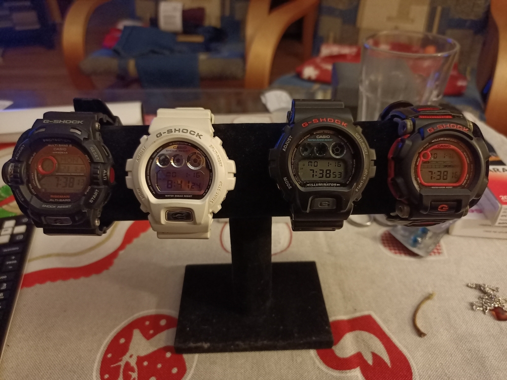

TomcioMiki 69297 #59161 Napisano 16 Stycznia 2023 Takie tam z rana , 11 Udostępnij tę odpowiedź Odnośnik do odpowiedzi Udostępnij na innych stronach
