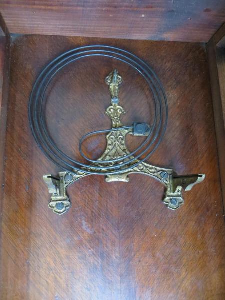

Yodek 2548 #3745 Napisano 23 Maja 2019 No tylko patrzeć jak za jakiś czas w Rychu zaczną się "niespodzianki". Przez wieszak. On nawet nie jest od innego zegara. To samodzielna "doróba". Wycięty z cienkiej blachy. Kołki dopiłowane tak sobie. Skutek taki, że kołki się chwieją. Żeby osadzić mechanizm trzeba te kołki dociągać żeby wskoczyły w otwory, a mechanizm nie "siedzi" pewnie.Kruca bomba Lista zakupów się wydłuża i wydłuża 0 Udostępnij tę odpowiedź Odnośnik do odpowiedzi Udostępnij na innych stronach
longcase1 481 #3746 Napisano 23 Maja 2019 Wiecie, nie pomyślałem o tym wcześniej. A miałem taki problem z miniaturką, która po złożeniu i powieszeniu nie chciała chodzić. Podobijałem kołeczki w słupkach, przekoszenia ustąpiły, zegar chodzi, ale nie skojarzyłem że ten typ jest na to szczególnie wrażliwy...To bardzo istotne żeby przetyczki dociskały przednią płytę. Szczególnie w kwadransie, tam grawitacja robi swoje. No tylko patrzeć jak za jakiś czas w Rychu zaczną się "niespodzianki". Przez wieszak. On nawet nie jest od innego zegara. To samodzielna "doróba". Wycięty z cienkiej blachy. Kołki dopiłowane tak sobie. Skutek taki, że kołki się chwieją. Żeby osadzić mechanizm trzeba te kołki dociągać żeby wskoczyły w otwory, a mechanizm nie "siedzi" pewnie.Kruca bomba Lista zakupów się wydłuża i wydłuża No to ładne kwiatki. Szkoda że ten wieszak nie trafił do mnie 0 Udostępnij tę odpowiedź Odnośnik do odpowiedzi Udostępnij na innych stronach
Yodek 2548 #3747 Napisano 23 Maja 2019 (edytowane) To bardzo istotne żeby przetyczki dociskały przednią płytę. Szczególnie w kwadransie, tam grawitacja robi swoje. No to ładne kwiatki. Szkoda że ten wieszak nie trafił do mnieW zasadzie to dopiero dziś go tak dokładnie obejrzałam jak poprawiałam wahadło :-/Szczególnie dokładnie po temacie "przekaszania". I tak trzeba będzie szukać mocniejszego bo cienkiego nie da się pogrubasić Edytowane 23 Maja 2019 przez Yodek 0 Udostępnij tę odpowiedź Odnośnik do odpowiedzi Udostępnij na innych stronach
longcase1 481 #3748 Napisano 23 Maja 2019 (edytowane) W zasadzie to dopiero dziś go tak dokładnie obejrzałam jak poprawiałam wahadło :-/Szczególnie dokładnie po temacie "przekaszania"Może wyjmij ten wieszak póki czas, bo jeśli te kołki są ruchome.... Edytowane 23 Maja 2019 przez tarant 0 Udostępnij tę odpowiedź Odnośnik do odpowiedzi Udostępnij na innych stronach
Yodek 2548 #3749 Napisano 23 Maja 2019 (edytowane) Może wyjmij ten wieszak póki czas, bo jeśli te kołki są ruchome.... Tzn. kołki są ruchome ale pod naciskiem. Tak same z siebie "nie latają". Edytowane 23 Maja 2019 przez tarant 0 Udostępnij tę odpowiedź Odnośnik do odpowiedzi Udostępnij na innych stronach
LESKOS 3472 #3750 Napisano 23 Maja 2019 Gosia pokaż proszę , jeśli to nie problem, ten wieszak ..(zdjęcie) 0 Czasem lepiej powiedzieć coś, nie mówiąc NIC! 🤔 Udostępnij tę odpowiedź Odnośnik do odpowiedzi Udostępnij na innych stronach
