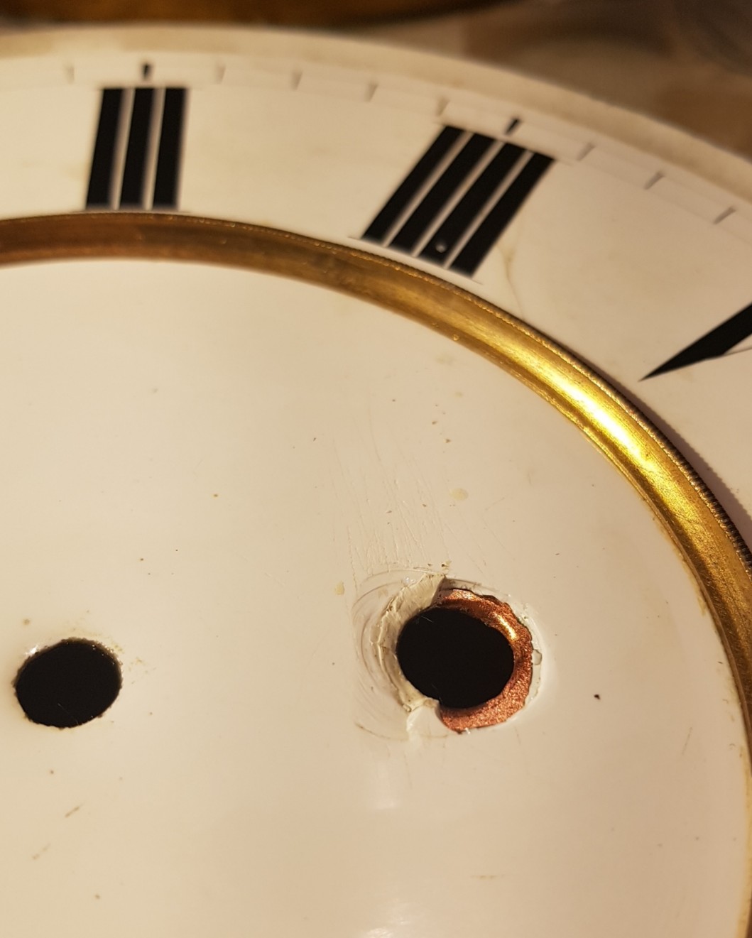

Yodek 2549 #3907 Napisano 1 Czerwca 2019 Ja tylko tak dosłownie na ciut-ciut - też o tarczy ale totalnie amatorsko i niezdarnie ale "działa" "Zakleiłam" ubytek emalii przy otworze do nakręcania, bo nawet oczko się zapadło. Woskiem, tym twardym. Poczucia szczęścia nie mam, tyle że dziura się nie szerzy..Dobrej nocy - idę się lelać.. 0 Udostępnij tę odpowiedź Odnośnik do odpowiedzi Udostępnij na innych stronach

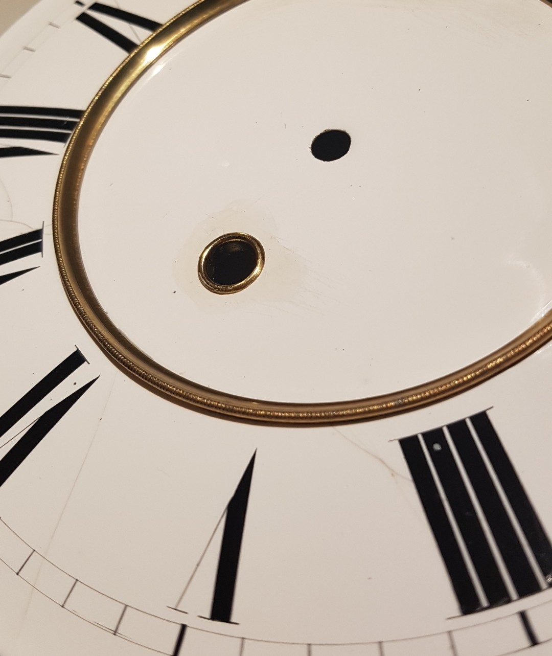

LESKOS 3515 #3908 Napisano 1 Czerwca 2019 no i całkiem całkiem wyszło.... 0 Czasem lepiej powiedzieć coś, nie mówiąc NIC! 🤔 Udostępnij tę odpowiedź Odnośnik do odpowiedzi Udostępnij na innych stronach
PM1122 1816 #3909 Napisano 1 Czerwca 2019 (edytowane) Ale pomysł ! Nic nie widać !Nigdy nie pomyślałbym , raczej głowiłbym się , jaki klej użyć . Edytowane 1 Czerwca 2019 przez PM1122 0 Udostępnij tę odpowiedź Odnośnik do odpowiedzi Udostępnij na innych stronach
Yodek 2549 #3910 Napisano 1 Czerwca 2019 Tak sobie wyszło bo to nie tak powinno byc naprawione przecież.Zabronione przecieranie benzyną bo się rozpuszcza i stukanie młotkiem bo robią się wgniotki.Pod światlo dzienne widać bo odcień nie jest identyczny jak emalia. 0 Udostępnij tę odpowiedź Odnośnik do odpowiedzi Udostępnij na innych stronach
PM1122 1816 #3911 Napisano 1 Czerwca 2019 Tak sobie wyszło bo to nie tak powinno byc naprawione przecież.Zabronione przecieranie benzyną bo się rozpuszcza i stukanie młotkiem bo robią się wgniotki.Pod światlo dzienne widać bo odcień nie jest identyczny jak emalia.Jest dobrze ! Mi się podoba , ... jak będę miał coś podobnego , to spróbuję . 0 Udostępnij tę odpowiedź Odnośnik do odpowiedzi Udostępnij na innych stronach

Yodek 2549 #3913 Napisano 1 Czerwca 2019 (edytowane) Ciekawe do jakiej grubości da się warstwami uzupełnić ubytek taką emalią..Są tez chyba jednoskładnikowe emalie. Edytowane 1 Czerwca 2019 przez Yodek 0 Udostępnij tę odpowiedź Odnośnik do odpowiedzi Udostępnij na innych stronach

LESKOS 3515 #3915 Napisano 1 Czerwca 2019 (edytowane) Kolega uzupełniał ubytek 1,5 mm. w zbitej starej umywalce, ale było głębokie i uzupełniał najpierw gipsem z klejem akrylowym D3 a potem już sama porcelanka.Jednoskładnikowe mają tendencję do zapadania się - zmniejszają objętość ! Edytowane 1 Czerwca 2019 przez LESKOS 0 Czasem lepiej powiedzieć coś, nie mówiąc NIC! 🤔 Udostępnij tę odpowiedź Odnośnik do odpowiedzi Udostępnij na innych stronach
Yodek 2549 #3916 Napisano 1 Czerwca 2019 To lelanie czy pisanie :DChciałam lelać ale znów ciekawe posty i o! Jednoskładnikowe się zapadają..? To do takiej wyrwy jak tu to nie byłoby prosto. Na dodatek wokół otworu musi być "rancik" - i tu po balu..W otwór od spodu "wtykłam" oczko, którego tulejka utworzyła rusztowanie i wtedy roztopionym woskiem obłożyłam ubytek. Jak skrzepło to wyrównywanie - niech go diabli :-/ 0 Udostępnij tę odpowiedź Odnośnik do odpowiedzi Udostępnij na innych stronach
tarant 2983 #3917 Napisano 1 Czerwca 2019 Za miętkie to rozwiązanie moim zdaniem. Byle tyrgniesz korbke w pierścień i się wykruszy... 0 Pozdrawiam Piotr Tolerancja musi być nietolerancyjna wobec nietolerancji. Němec z Královce Udostępnij tę odpowiedź Odnośnik do odpowiedzi Udostępnij na innych stronach

Yodek 2549 #3919 Napisano 2 Czerwca 2019 (edytowane) Za miętkie to rozwiązanie moim zdaniem. Byle tyrgniesz korbke w pierścień i się wykruszy...Bardzo możliwe. W zasadzie pewne. Wosk to jednak nie emalia. Heh.. korbka się zaginęła - mam tylko kluczyk, mniej się tyrga to ciut dłużej może pobędzie ☺ Uzupelnialemubytki emalii amatorsko zestawem naprawczym z ebaya ,sa rozne odcienie,grubsze braki porcelanka w plynie jednoskladnikowa polskiej produkcji ale nazwy nie pamietam,moze to byl klej do porcelany,jeden kolor bialy ale nakladam warstwy kilka razy i staram sie zeby element a przynajmniej miejsce wypelnienia bylo,polozone w trakcie operacji idealnie poziomo,ta masa sie ladnie samopoziomuje.Przy uzupelnianiu wykruszenia w otworze ,wkladalem w otwor okragly element nawilzony oliwka,emalia sie nie przykleja i mam zachowany okragly ksztalt otworu.Polskiej prodkcji? Nazwa, szkoda, że nazwa uleciała! Samopoziomująca nawet..Kurczę jaki patent - odrobina oliwki i emalia się nie chwyta. Dzień dobry Wszystkim w niedzielny ranek ☺ Edytowane 2 Czerwca 2019 przez Yodek 0 Udostępnij tę odpowiedź Odnośnik do odpowiedzi Udostępnij na innych stronach

Yodek 2549 #3921 Napisano 2 Czerwca 2019 Dzięki Każda emalia jest samopoziomująca? Znów się czegoś nauczyłam. Myślałam, że są też bardziej gęste.Jak wosk mi spadnie z tarczy to kupuję emalię, raczej tą jednoskładnikową. Mieszanie dwóch składników coś mnie odstrasza.Czytałam gdzieś, że po wymieszaniu - masa pracuje, mogą pojawić się pęcherzyki gazu i bąbelki itp... 0 Udostępnij tę odpowiedź Odnośnik do odpowiedzi Udostępnij na innych stronach
LESKOS 3515 #3922 Napisano 2 Czerwca 2019 (edytowane) Z tymi bąbelkami przesadzają ... trzeba by bardzo intensywnie mieszać albo wręcz mikserem. Epoksydową zaprawkę możesz nawet papierem ściernym delikatnie potraktować nierówności, a potem bezbarwną parafiną (biała świeczka), raczej nie wosk, delikatnie przetrzeć i wypolerować. Akryl będzie zawsze elastyczny ale można "górki na krawędziach" delikatnie ściąć żyletką . Edytowane 2 Czerwca 2019 przez LESKOS 0 Czasem lepiej powiedzieć coś, nie mówiąc NIC! 🤔 Udostępnij tę odpowiedź Odnośnik do odpowiedzi Udostępnij na innych stronach
Yodek 2549 #3923 Napisano 2 Czerwca 2019 Można papierem potraktować, a nawet żyletką ścinać .. to zaleta. Wiadomo- idealnie się "nie da" (tzn. ja )Chyba kupię oba rodzaje i z głowy.Gorzej, że jak efekt się spartoli to chyba amen. 0 Udostępnij tę odpowiedź Odnośnik do odpowiedzi Udostępnij na innych stronach
LESKOS 3515 #3924 Napisano 2 Czerwca 2019 (edytowane) No na amen to nie - akrylową wydłubiesz, a epoksydową spróbuj na małej powierzni albo na kawału próbnym , ocenisz czy ci Pasuje . w razie czego będzie do wanny . Terminatorek się postara i zapewni zużycie . Edytowane 2 Czerwca 2019 przez LESKOS 0 Czasem lepiej powiedzieć coś, nie mówiąc NIC! 🤔 Udostępnij tę odpowiedź Odnośnik do odpowiedzi Udostępnij na innych stronach
Yodek 2549 #3925 Napisano 2 Czerwca 2019 O, da się wydłubać? Już ją lubię W zasadzie to samemu mozna dziurę w zębie sobie zaprawką emaliową wypelnić. Mega tanio wychodzi Nie tylko Terminatorek się stara 0 Udostępnij tę odpowiedź Odnośnik do odpowiedzi Udostępnij na innych stronach
