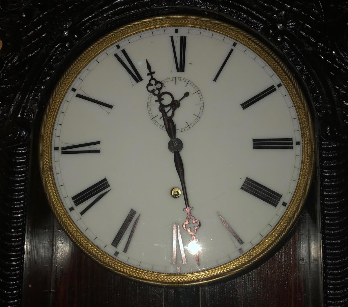

JASI 1257 #4376 Napisano 6 Września 2019 Widzę, że wskazówki ma lenzo podobne, może być Japy, albo RSM...Teraz można tylko gdybać... 0 "Na żadnym zegarze nie znajdziesz wskazówek do życia" Udostępnij tę odpowiedź Odnośnik do odpowiedzi Udostępnij na innych stronach

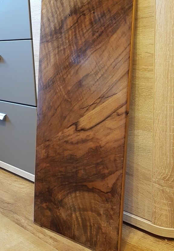

Yodek 2549 #4378 Napisano 6 Września 2019 (edytowane) Po zacieraniu pyłem pumeksowym porów forniru, powierzchnia robi się lekko szorstka i matowa.Po czym rozpoznać, ze trzeba jeszcze zacierać? Kurczę nie umiem tego ocenić, a zacierać i zacierać na ślepo to chyba bez sensu.. Edytowane 6 Września 2019 przez Yodek 0 Udostępnij tę odpowiedź Odnośnik do odpowiedzi Udostępnij na innych stronach

LESKOS 3516 #4381 Napisano 6 Września 2019 Po zacieraniu pyłem pumeksowym porów forniru, powierzchnia robi się lekko szorstka i matowa.Po czym rozpoznać, ze trzeba jeszcze zacierać? Kurczę nie umiem tego ocenić, a zacierać i zacierać na ślepo to chyba bez sensu..A na pewno to był pył ? ... czy zastosowałaś mączkę ? 0 Czasem lepiej powiedzieć coś, nie mówiąc NIC! 🤔 Udostępnij tę odpowiedź Odnośnik do odpowiedzi Udostępnij na innych stronach
Yodek 2549 #4382 Napisano 6 Września 2019 A na pewno to był pył ? ... czy zastosowałaś mączkę ? Hmm.. w sumie to nie wiem. Na opakowaniu jest 45-106 mikronów. 0 Udostępnij tę odpowiedź Odnośnik do odpowiedzi Udostępnij na innych stronach
LESKOS 3516 #4383 Napisano 6 Września 2019 Gosiu , a pamiętasz co pisałem ... nasypać zmielonego pumeksu do płóciennego gałganka (najlepiej batyst - chusteczki stare)i przesiać ten pumeks. Inaczej zawsze będą krupy. Uderzamy gałgankiem z pumeksem w ścianki naczynia tak długo aż się tyle nazbiera ile potrzeba. Ale Gosia nie słuchała i se kaszy nasypała Możesz skorzystać z gotowych preparatów do podkładu/gruntu pod politurę, ale Krzysiek mnie ofukał że reklamuję i przepłacam ... więc już nie polecam tylko sam stosuje... po cichu (FIDDES) 0 Czasem lepiej powiedzieć coś, nie mówiąc NIC! 🤔 Udostępnij tę odpowiedź Odnośnik do odpowiedzi Udostępnij na innych stronach
Yodek 2549 #4384 Napisano 7 Września 2019 LES - dziękuję!Właśnie pamiętam co pisałeś o gałganku. Teraz jeszcze nie zaczęłam robić zacierania. Poprzednim razem tak robiłam. Przeleciałam stalową wełną i "kaszkę" zeszlifowałam Teraz dopiero się przygotowuję do kolejnego zacierania 0 Udostępnij tę odpowiedź Odnośnik do odpowiedzi Udostępnij na innych stronach
LESKOS 3516 #4385 Napisano 7 Września 2019 (edytowane) Powiem Ci że ja też mam z tym zawsze problemy i bardzo rzadko używam czystego pumeksu. Musi być na prawdę głęboko poorany fornir . A w dębie to nawet dodaje urody więc tylko pastuję woskiem. (z lenistwa ). Poza tym lubię lekkie zmarszczki - dodają i podkreślają urodę, podobnie lekkie przebarwienia czy pęknięcia forniru. 150 letni dziadek nie może wyglądać ja 20-latek, ale powinien się tak ruszać. (tajemnica sukcesu Rolling Stones ) Edytowane 7 Września 2019 przez LESKOS 0 Czasem lepiej powiedzieć coś, nie mówiąc NIC! 🤔 Udostępnij tę odpowiedź Odnośnik do odpowiedzi Udostępnij na innych stronach
Yodek 2549 #4386 Napisano 7 Września 2019 A, to druga strona medalu Ja niestety choćbym chciała to politury "na lustro" nie wykonam. Raczej chodzi o zmniejszenie ilości mikrorysek. A spękań, przebarwień i odprysków dostatek Za to zgłuipiałam kompletnie czytając opisy zacierania - jedni zacierają grubszą politurą np. 14% inni 4%, w międzyczasie przecierając prawie czystym spirytusem. Sto metod i bądź tu mądry :/ 0 Udostępnij tę odpowiedź Odnośnik do odpowiedzi Udostępnij na innych stronach

PM1122 1817 #4388 Napisano 7 Września 2019 Też słyszałem o pewnej metodzie , od starego stolarza . On posypywał pumeksem fornir i gałgankiem z politurą , szybko zacierał . No i tylko denaturat polecał .Sam nie próbowałem , bo musiałbym zobaczyć , by załapać co i jak .Widać , że każdy miał swoje sposoby . 0 Udostępnij tę odpowiedź Odnośnik do odpowiedzi Udostępnij na innych stronach
LESKOS 3516 #4389 Napisano 7 Września 2019 Oczywiście, że tak można nawet jest zalecane, ale musi to być drobny pumeks, tak jak napisałem pył , inaczej zawsze będą krupy, a czyszczenie wełn stalową powoduje że trzeba to robić wielokrotnie, co z kolei powoduje zostawanie drobinek stali na powierzchni, co nie jest porządane ... i tak... "w koło Macieja" Ps. trochę inaczej to wychodzi jaksię ma duże powierzchnie do politurowania , np blat stołu. Pumeks sam się mieli ... 0 Czasem lepiej powiedzieć coś, nie mówiąc NIC! 🤔 Udostępnij tę odpowiedź Odnośnik do odpowiedzi Udostępnij na innych stronach

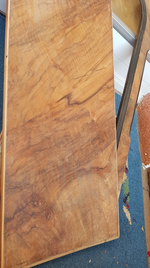

Yodek 2549 #4390 Napisano 9 Września 2019 Było trochę "w koło Macieja" ale jakoś dobrnęłam do prawie końca. Jeszcze może muśnięcie bardzo rzadką politurą i niech sobie doschnie. Zrobiło się deszczowo i chłodno więc wysychanie spowolnione 0 Udostępnij tę odpowiedź Odnośnik do odpowiedzi Udostępnij na innych stronach

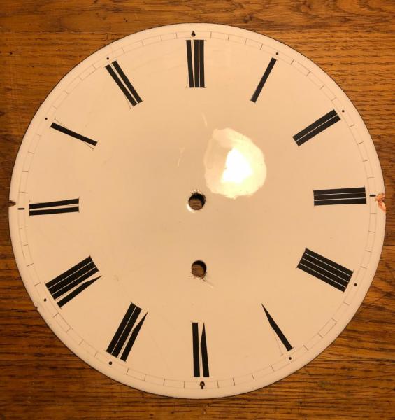

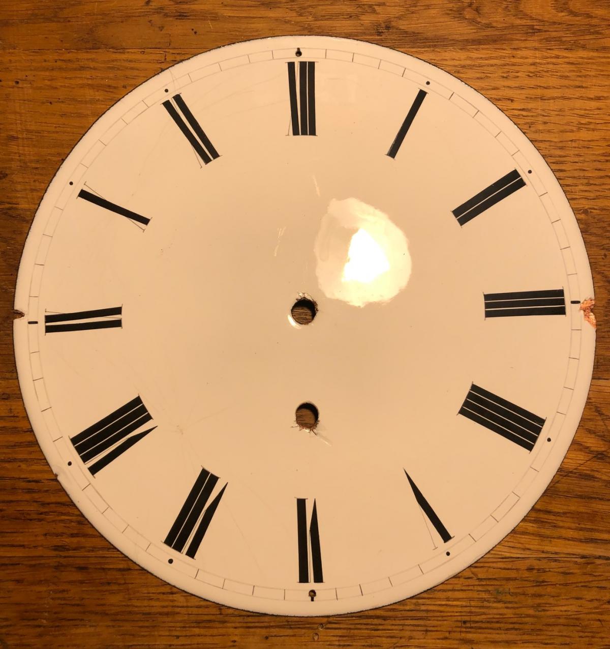

LESKOS 3516 #4394 Napisano 9 Września 2019 (edytowane) niestety ...Podtrułem się czymś wczoraj i ledwo żyję ...Choć kupiłem w piątek na giełdzie starego "Junga" - mam dokładnie drugi taki sam mechanizm. Niestety tarcza była dołożona "porcelanka", a potrzebna jest szklana. Piękna stara porcelanka się przyda, ale nie ma otworu sekundnika. Mechanizm umyłem wczoraj rano, i na tym koniec ... rozłożyło mnie . Ps ładnie sobie poradziłaś Gosiu Edytowane 9 Września 2019 przez LESKOS 0 Czasem lepiej powiedzieć coś, nie mówiąc NIC! 🤔 Udostępnij tę odpowiedź Odnośnik do odpowiedzi Udostępnij na innych stronach
Yodek 2549 #4395 Napisano 9 Września 2019 niestety ...Podtrułem się czymś wczoraj i ledwo żyję ...Choć kupiłem w piątek na giełdzie starego "Junga" - mam dokładnie drugi taki sam mechanizm. Niestety tarcza była dołożona "porcelanka", a potrzebna jest szklana. Piękna stara porcelanka się przyda, ale nie ma otworu sekundnika. Mechanizm umyłem wczoraj rano, i na tym koniec ... rozłożyło mnie . No to życzymy szybkiego powrotu do formy 0 Udostępnij tę odpowiedź Odnośnik do odpowiedzi Udostępnij na innych stronach
Josza 103 #4396 Napisano 9 Września 2019 niestety ...Podtrułem się czymś wczoraj i ledwo żyję ...Choć kupiłem w piątek na giełdzie starego "Junga" - mam dokładnie drugi taki sam mechanizm. Niestety tarcza była dołożona "porcelanka", a potrzebna jest szklana. Piękna stara porcelanka się przyda, ale nie ma otworu sekundnika. Mechanizm umyłem wczoraj rano, i na tym koniec ... rozłożyło mnie . Ps ładnie sobie poradziłaś Gosiu Proszę, pokaż tę tarczę. 0 Udostępnij tę odpowiedź Odnośnik do odpowiedzi Udostępnij na innych stronach
tarant 2983 #4397 Napisano 9 Września 2019 Daj mu wytchnąć. Chyba aktualnie biała ceramika nie najlepiej Leskosowi się kojarzy... 0 Pozdrawiam Piotr Tolerancja musi być nietolerancyjna wobec nietolerancji. Němec z Královce Udostępnij tę odpowiedź Odnośnik do odpowiedzi Udostępnij na innych stronach

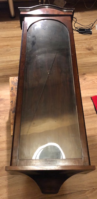

LESKOS 3516 #4398 Napisano 9 Września 2019 (edytowane) Da się zrobić w przerwach ... .Tarcza była przyklejona do podkładu klejem uniwersalnym . Wciśnięta na siłę między ograniczniki. Niestety wraz z klejem odpadły drobne fragmenty - do naprawy (czeka ...) . Równe 19 cm średnicy.Skrzynka wygląda , mniej więcej tak ...I tak powinna wyglądać tarcza - bezel i wskazówki, no i mechanizm dokładnie taki sam.... Edytowane 9 Września 2019 przez LESKOS 0 Czasem lepiej powiedzieć coś, nie mówiąc NIC! 🤔 Udostępnij tę odpowiedź Odnośnik do odpowiedzi Udostępnij na innych stronach

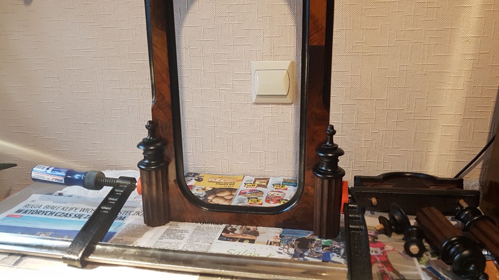

Yodek 2549 #4399 Napisano 10 Września 2019 (edytowane) Dziś się ściskam Mąż mi kupił ścisk wielki, a ciężki jak pierun. Ale za to z wielkim objęciem (skręcamy, jak LES kazali.. ) Edytowane 10 Września 2019 przez Yodek 0 Udostępnij tę odpowiedź Odnośnik do odpowiedzi Udostępnij na innych stronach
LESKOS 3516 #4400 Napisano 10 Września 2019 (edytowane) No to jedna rzecz !WAŻNE! Sprawdź czy pomarańczowe podkładki w ściskach nie mają rowków !Jeśli tak na drewnie będą ślady,Trzeba albo je zeszlifować papierem ściernym , albo stosować podkładki z kawałków drewna !Poza tym zaciski BARDZO DOBRE! Też ich używam- po zeszlifowaniu podkładek plastikowych... Edytowane 10 Września 2019 przez LESKOS 0 Czasem lepiej powiedzieć coś, nie mówiąc NIC! 🤔 Udostępnij tę odpowiedź Odnośnik do odpowiedzi Udostępnij na innych stronach
