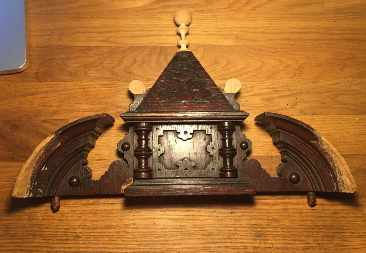

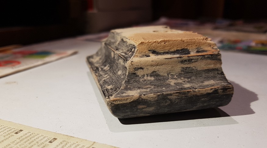

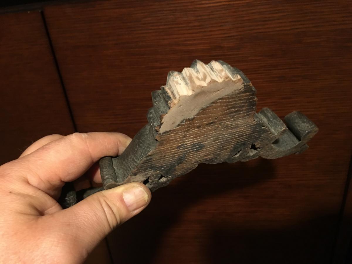

Yodek 2549 #4505 Napisano 17 Września 2019 (edytowane) Bawimy się w odtwarzanie górnej krawędzi, zjedzonej przez robalki.Niech schnie do jutra, potem próba szlifowania "kancika". Nie wiem czy to wyjdzie bo nigdy tego nie robiłam. PS. Jak się fachowo nazywa ten "postumencik"? Edytowane 17 Września 2019 przez Yodek 0 Udostępnij tę odpowiedź Odnośnik do odpowiedzi Udostępnij na innych stronach
PM1122 1816 #4506 Napisano 17 Września 2019 Też , nie wiem To sobie nieźle zajadały , te robaczki . 0 Udostępnij tę odpowiedź Odnośnik do odpowiedzi Udostępnij na innych stronach
Yodek 2549 #4507 Napisano 17 Września 2019 (edytowane) Też , nie wiem To sobie nieźle zajadały , te robaczki .Może "to" się nijak nie nazywa? Ale wątpię. Zastanawiam się dlaczego, dlaczego kołatki najczęściej wpierniczają drewno z dołu zegara? Przynajmniej ja takie zegary miałam. Poszatkowanej korony nie widziałam. Edytowane 17 Września 2019 przez Yodek 0 Udostępnij tę odpowiedź Odnośnik do odpowiedzi Udostępnij na innych stronach
tarant 2983 #4508 Napisano 17 Września 2019 Bawimy się w odtwarzanie górnej krawędzi, zjedzonej przez robalki.Niech schnie do jutra, potem próba szlifowania "kancika". Nie wiem czy to wyjdzie bo nigdy tego nie robiłam. PS. Jak się fachowo nazywa ten "postumencik"? Lata świetlne temu uzupełniałem takie ubytki włoską szpachlą na pyle drzewnym, walącą mocno acetonem. Po wyschnięciu można to było szlifować pięknie.A co to jest? Gzymsik smakowy 0 Pozdrawiam Piotr Tolerancja musi być nietolerancyjna wobec nietolerancji. Němec z Královce Udostępnij tę odpowiedź Odnośnik do odpowiedzi Udostępnij na innych stronach
Yodek 2549 #4509 Napisano 17 Września 2019 (edytowane) Gzymsik był "mielony" z mizerią. Smaczny To też szpachla na pyle drzewnym ale nie chce walić niczym:) Edytowane 17 Września 2019 przez Yodek 0 Udostępnij tę odpowiedź Odnośnik do odpowiedzi Udostępnij na innych stronach
kiniol 2284 #4510 Napisano 17 Września 2019 Jeśli jest u góry to zwieńczenie jeśli na dole to baza...błeeee... 0 Porządek na serwisie o niczym nie świadczy. Często najlepsze usługi świadczone są przez geniuszy w totalnym bałaganie… Udostępnij tę odpowiedź Odnośnik do odpowiedzi Udostępnij na innych stronach
Yodek 2549 #4511 Napisano 17 Września 2019 Gzymsik jest od dołu, znaczy się piętkę brody ma dzierżyć 0 Udostępnij tę odpowiedź Odnośnik do odpowiedzi Udostępnij na innych stronach
kiniol 2284 #4512 Napisano 17 Września 2019 No to gzymsik... niech tak już pozostanie... 0 Porządek na serwisie o niczym nie świadczy. Często najlepsze usługi świadczone są przez geniuszy w totalnym bałaganie… Udostępnij tę odpowiedź Odnośnik do odpowiedzi Udostępnij na innych stronach
LESKOS 3515 #4513 Napisano 17 Września 2019 (edytowane) Jak będziesz szlifować duże płaskie powierzchnie , papier ścierny granulacja 360-400 to przy pomocy sporego klocka drewnianego, który obwiniesz papierem . Powierzchnia musi być płaska , bo inaczej wyjdzie ci fala na krawędzi. Powierzchnie pół okrągłe, wklęsłe najlepiej szlifować owijając papier wokół okrągłego patyka (~1cm średnicy) a jak nie masz to nawet ołówek okrągły wystarczy. Powoli i cierpliwie. Pył usuwaj pędzelkiem.Na koniec delikatnie wypoleruj wełną 0000. I teraz najważniejsze - dobór koloru. Bejca na kicie wypełniającym będzie zawsze jaśniejsza niż na samym drewnie. Jeśli stosujesz bejcę na terpentynie możesz po gruntowaniu ( a przed politurowaniem ) możesz delikatnie pędzelkiem jaśniejsze miejsca pociągnąć tą bejcą. Bejca MUSI przeschnąć 12h bo inaczej spirytus z politury zacznie ją rozpuszczać ... zabieg powtarzamy aż uzyskany jednolity kolor CAŁEGO elementu. Powodzenia w zabawie. Ps. tu masz podobny przypadek gdzie uzupełniałem uszkodzone listwy (wyłamane) . Nawet z bliska nie widać wstawek z kitu. Edytowane 17 Września 2019 przez LESKOS 0 Czasem lepiej powiedzieć coś, nie mówiąc NIC! 🤔 Udostępnij tę odpowiedź Odnośnik do odpowiedzi Udostępnij na innych stronach

LESKOS 3515 #4517 Napisano 18 Września 2019 (edytowane) To nie jest bezwzględnie konieczne, ale lepiej tak robić, akryl wnika w warstwę (kity są na bazie kleju akrylowego) i lepiej wiążą z wilgotnym podłożem. Kit, który wyschnie ma dużo większą chłonność niż drewno (kit generalnie jest średnio wilgotny). Stąd linia powierzchni stara - nowa warstwa, szczególnie po nieudanym szlifowaniu (zasadniczo gładka bez porów) jest bardziej wrażliwa na odspajanie. Dotyczy to elementów które będą jeszcze obrabiane dodatkowo (wiercenie , przycinanie, itp)Spoko będzie ok Edytowane 18 Września 2019 przez LESKOS 0 Czasem lepiej powiedzieć coś, nie mówiąc NIC! 🤔 Udostępnij tę odpowiedź Odnośnik do odpowiedzi Udostępnij na innych stronach

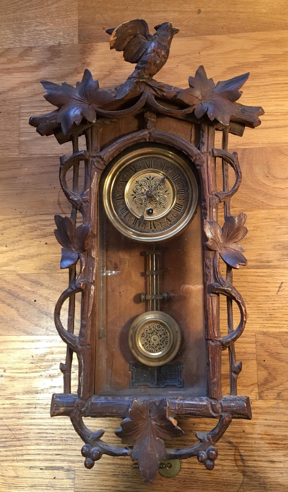

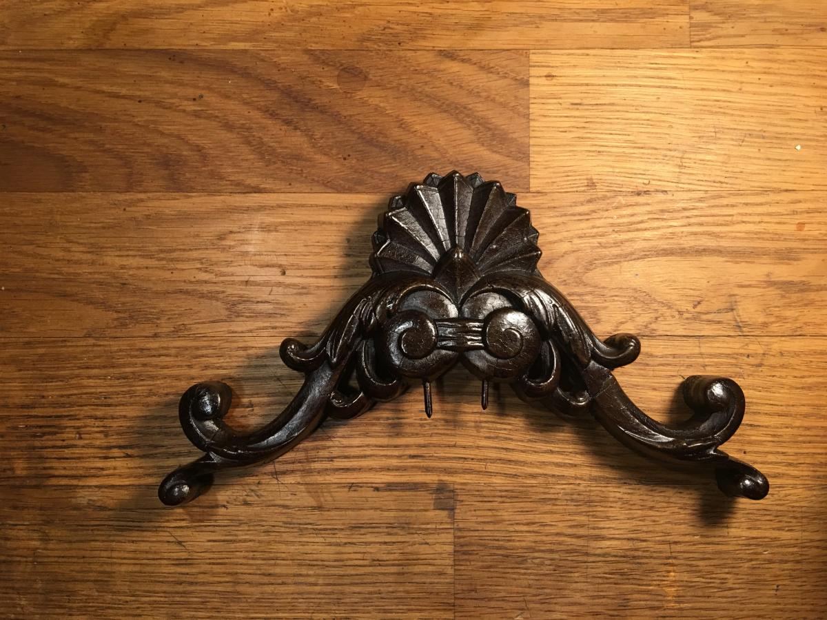

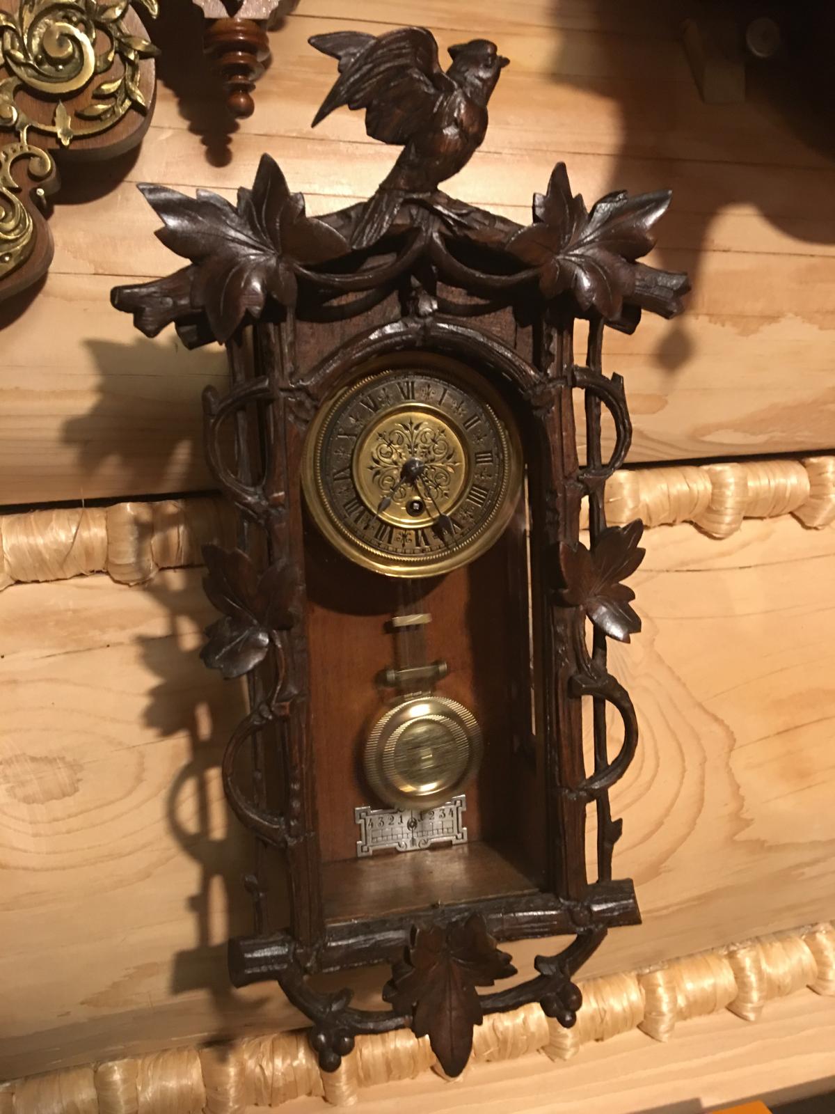

LESKOS 3515 #4519 Napisano 18 Września 2019 (edytowane) Z tym może być problem, bo to było robione 2016? ... Jeszcze wtedy nie dokumentowałem wszystkiego tak dokładnie. Poszukam, wysłałem ten bo bo to był w zasadzie pierwszy w którym tą metodą dorabiałem ubytki. Nie miałem piły taśmowej i kiepsko było z wycinaniem łuków. Poszukam jeszcze czegoś... No dobra mam ....Pierwsze - korona ze zdjęcia poprzedniego ... nawet mi się pokićkało jaki kawałek listwy dorabiałem - tak dobrze zrobione Drugie - ubytek w koronie Lenzkircha Trzecie - Miniatura - dorobienie 1/2 liścia i skrzydła - dorabianie elenementów - skrzydło ptaka na zwieńczeniu i liść na dole (trzeba powiększyć) - przed i po - tu trochę więcej roboty - jeszcze trzeba robić zbrojenie z drutu stalowego Edytowane 18 Września 2019 przez LESKOS 0 Czasem lepiej powiedzieć coś, nie mówiąc NIC! 🤔 Udostępnij tę odpowiedź Odnośnik do odpowiedzi Udostępnij na innych stronach
Yodek 2549 #4520 Napisano 18 Września 2019 Oszzz.. No kurczę to nie to co ja mam do zrobienia. Takie esy floresy dosztukować i krzywizny zachować.. I na drucie osadzić.. łoł!Ja bym wysiadła przy takim zadaniu - szczęka mi spadła:D 0 Udostępnij tę odpowiedź Odnośnik do odpowiedzi Udostępnij na innych stronach
LESKOS 3515 #4521 Napisano 18 Września 2019 Powoli , nauczysz się, nie tylko takie rzeczy da się dorabiać. Dodatkowo jak dodasz dobrego kleju akrylowego , możesz robić odlewy w formach z silikonu i uzupełniać brakujące detale np na drzwiach , koronach i brodach zdobionych GESSO. To jest dopiero zabawa - szczególnie uzupełnianie listew ozdobnych z Gesso, które są praktycznie nie do dorobienia w inny sposób.Powoli masz "zdolne" ręce - dojdziesz do wszystkiego. 0 Czasem lepiej powiedzieć coś, nie mówiąc NIC! 🤔 Udostępnij tę odpowiedź Odnośnik do odpowiedzi Udostępnij na innych stronach
