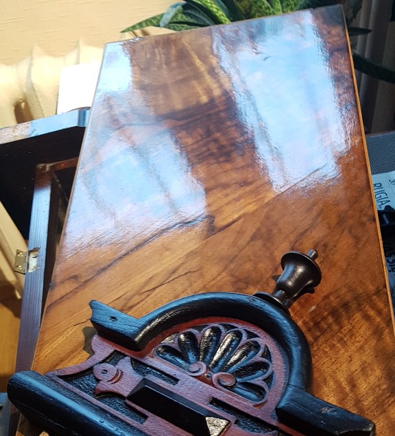

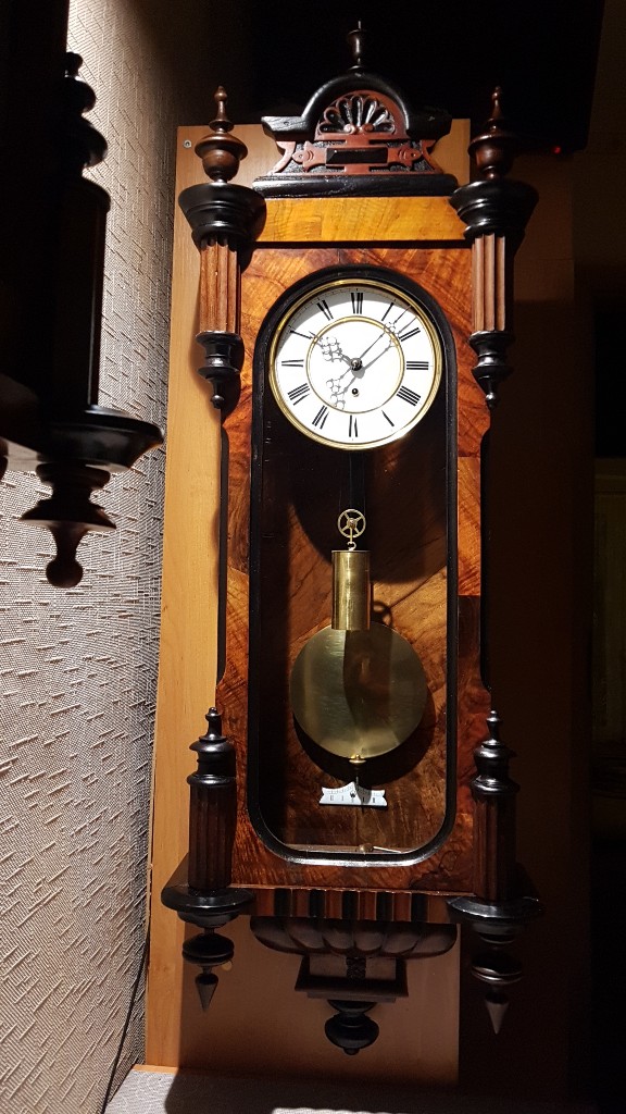

Yodek 2549 #4407 Napisano 10 Września 2019 (edytowane) Wilgotna... nie mokra ...Acha.. no tak - blondynka jestem. "Klurowa" yntelektu, heh..Rozrzedziłam zbyt ostry kontrast na górce Germanii, musnęłam spirytkiem ociupinę plecki i co??A szklano trochę wyszło A niech tam. Zamknie się w skrzynce, obwiesi mechanizmem, niech się samo zgasi Edytowane 10 Września 2019 przez Yodek 0 Udostępnij tę odpowiedź Odnośnik do odpowiedzi Udostępnij na innych stronach
PM1122 1815 #4408 Napisano 10 Września 2019 Moim zdaniem , SUPER Tak jak piszesz , z biegiem czasu się zgasi , .... a teraz , niech daje po oczach W środku skrzyni , będzie b.dobrze wyglądać 0 Udostępnij tę odpowiedź Odnośnik do odpowiedzi Udostępnij na innych stronach
Yodek 2549 #4409 Napisano 10 Września 2019 (edytowane) Moim zdaniem , SUPER Tak jak piszesz , z biegiem czasu się zgasi , .... a teraz , niech daje po oczach W środku skrzyni , będzie b.dobrze wyglądać Dzięki PM. Masz rację - w środku nie będzie tak strzelać po oczach ☺To wina LESa - kazał mi przesiewać pumeks - jakbym nie przesiała, to by była kasza, i by się nie świeciło.. (żartowałam! ) Edytowane 10 Września 2019 przez Yodek 0 Udostępnij tę odpowiedź Odnośnik do odpowiedzi Udostępnij na innych stronach
PM1122 1815 #4410 Napisano 10 Września 2019 Sądzę , że będzie widać , taką jakby głębię barw , Ale to się stwierdzi dopiero , jak zegar będzie na ścianie . Więc zaczekamy 0 Udostępnij tę odpowiedź Odnośnik do odpowiedzi Udostępnij na innych stronach
LESKOS 3510 #4411 Napisano 10 Września 2019 (edytowane) Dzięki PM. Masz rację - w środku nie będzie tak strzelać po oczach ☺To wina LESa - kazał mi przesiewać pumeks - jakbym nie przesiała, to by była kasza, i by się nie świeciło.. (żartowałam! ) Ty już na mnie nie zwalaj ... mówiłem 2-3 warstwy politury cienko ... a ty 5 warstw ... to się świeci . Poza tym nie trzeba było ścierać spirytusem oleju ... Ps. w ogóle stosujesz do ostatniej warstwy? PS. Nie jest źle trochę kurzu i będzie ok. Edytowane 10 Września 2019 przez LESKOS 0 Czasem lepiej powiedzieć coś, nie mówiąc NIC! 🤔 Udostępnij tę odpowiedź Odnośnik do odpowiedzi Udostępnij na innych stronach
Yodek 2549 #4412 Napisano 10 Września 2019 (edytowane) Olej stosuję. Mało bo mało ale daję Kurzu u mnie dostatek. Wysypię z worka z odkurzacza i posypuję plecy przed montażem No dobra - świeci się, ale na ucznia - politurnicę się nadaję? Edytowane 10 Września 2019 przez Yodek 0 Udostępnij tę odpowiedź Odnośnik do odpowiedzi Udostępnij na innych stronach

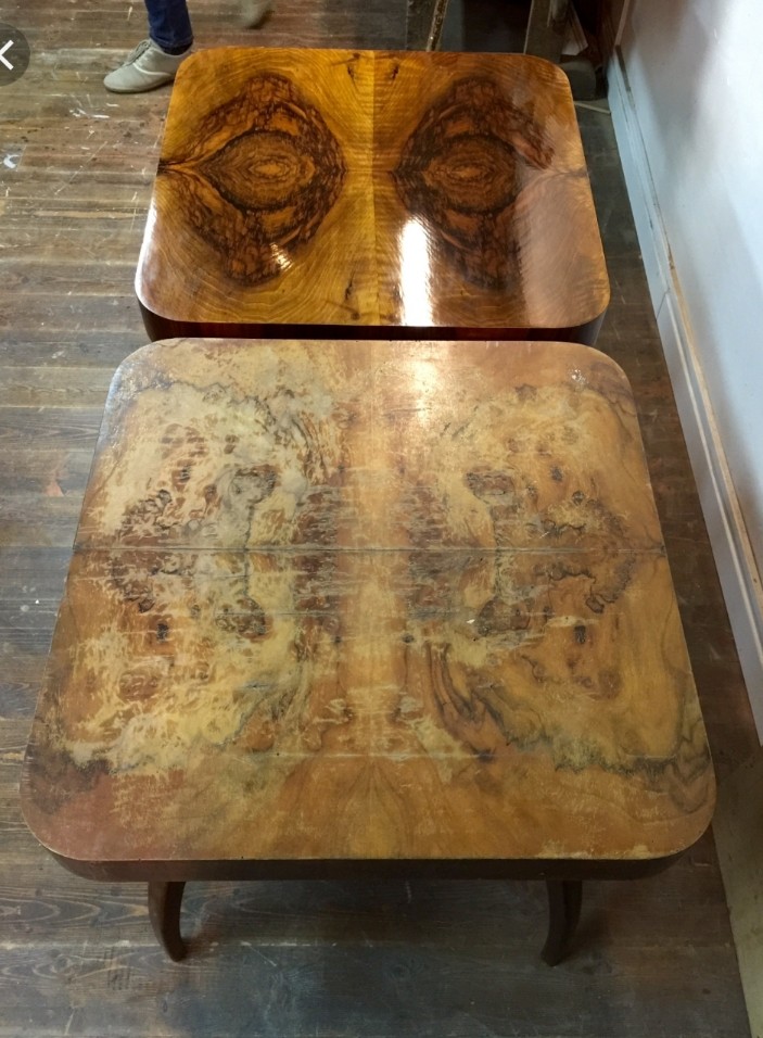

longcase1 481 #4416 Napisano 10 Września 2019 Trzeba też pamiętać o tym że nie każdy gatunek drewna nadaje się do wykończenia na wysoki połysk. Orzech to szczególnie podatny fornir na polerowanie. Natomiast dębina zawsze powinna być matowa. 0 Udostępnij tę odpowiedź Odnośnik do odpowiedzi Udostępnij na innych stronach

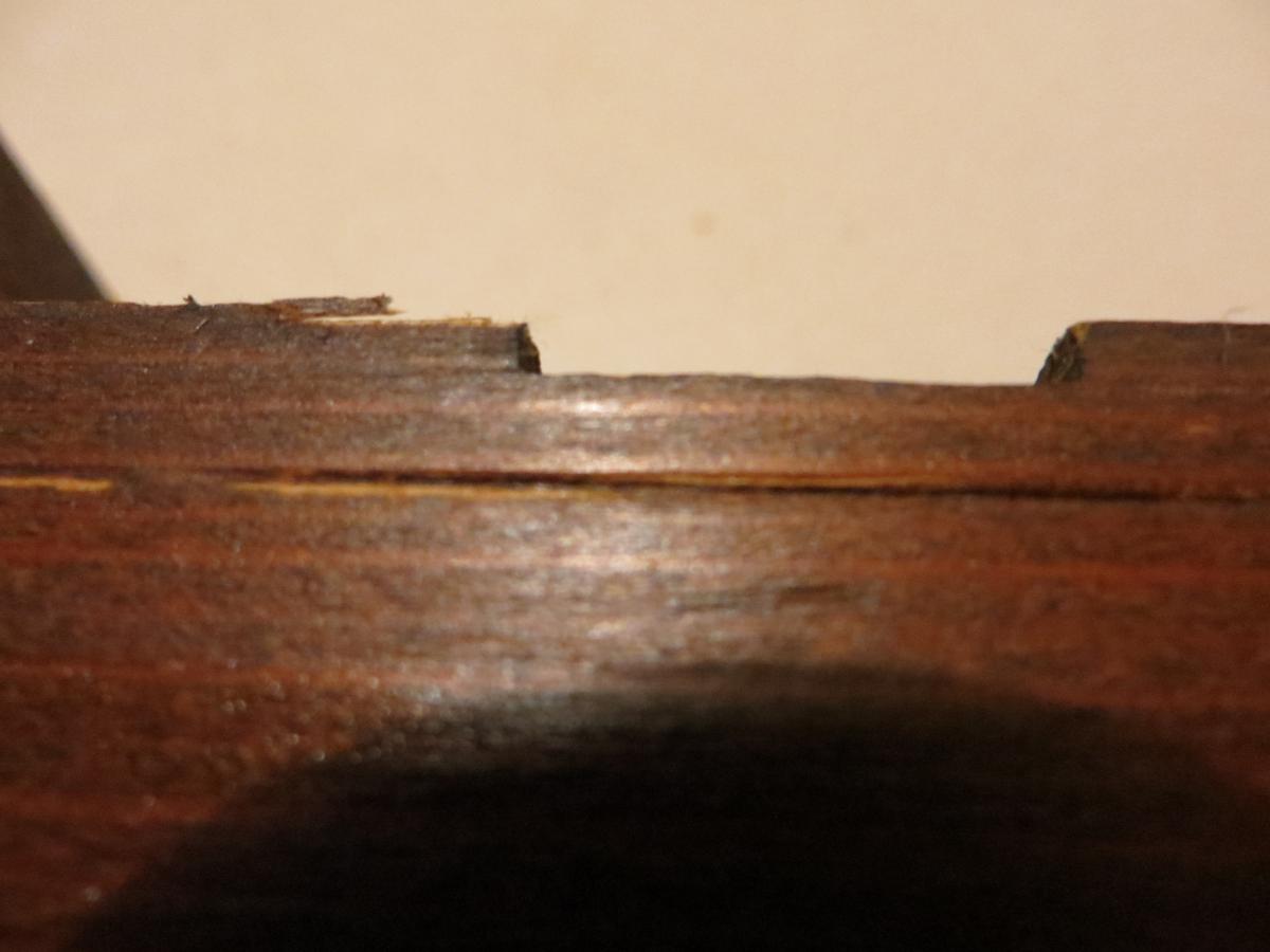

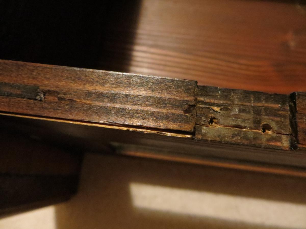

PM1122 1815 #4418 Napisano 10 Września 2019 No , to ja zapytam , jak to skleić ?Przy zawiasie jest pęknięcie , które idzie wzdłuż przez otworki śrubek , ale wychodzi na boku listwy.Rozszerzając szczelinę , rozłupię to całkiem - odpadnie taka jakby drzazga . 0 Udostępnij tę odpowiedź Odnośnik do odpowiedzi Udostępnij na innych stronach
Yodek 2549 #4419 Napisano 10 Września 2019 (edytowane) Trzeba też pamiętać o tym że nie każdy gatunek drewna nadaje się do wykończenia na wysoki połysk. Orzech to szczególnie podatny fornir na polerowanie. Natomiast dębina zawsze powinna być matowa.Może dlatego że tu fornir orzechowy to jakoś ten błysk mnie bardzo nie razi. O dębinie gdzieś czytałam, że bardzo porowata i się jej nie zaciera i powinna być matowa. ostatnio zacząłem politurowanie małych elementów na czarno i też zawsze wychodzi mi połysk, wielki i ciężki ścisk gosiu to mam ja przy nim twój to pikuś trzeba uważać na nogi a jak trzeba to z dwóch robi się jedenIMG_4.JPGPrzy czarnych elementach miałam to samo. Muśniecie politury i się świeci, i w porównaniu z orzechem nie wygląda to już tak czarująco. Woskowałam usilnie żeby zatrzeć te błyski.Myślałam że mój ścisk to już spory. Spadł mi na podłogę to takiego rabanu narobił, że mąż przybiegł sprawdzić co runęło Ten Twój to gigant, chyba bym mu nie dała rady.. Moja jutrzenka - Germania wstępnie ożyła. Wisi w kąciku bo jeszcze swojego haka się nie dorobiła. Mąż jest zachwycony jutrzejszą wizją wiercenia w żelbetonie haha Ciemne zdjęcie ale już cisza nocna Edytowane 10 Września 2019 przez Yodek 0 Udostępnij tę odpowiedź Odnośnik do odpowiedzi Udostępnij na innych stronach

Yodek 2549 #4421 Napisano 10 Września 2019 Nie zwlekaj! Co masz zrobić jutro - zrób dzisiaj Sąsiedzi wybaczą Sąsiedzi nie wybaczają. Jednego o mało nie eksmitowali za hałas.No , to ja zapytam , jak to skleić ?Przy zawiasie jest pęknięcie , które idzie wzdłuż przez otworki śrubek , ale wychodzi na boku listwy.Rozszerzając szczelinę , rozłupię to całkiem - odpadnie taka jakby drzazga .Jakiś rzadki klej i strzykawką, a potem jakimś giga ściskiem.Tak bym ja - Gosiuńka zrobiła ale ja się nie znam 0 Udostępnij tę odpowiedź Odnośnik do odpowiedzi Udostępnij na innych stronach

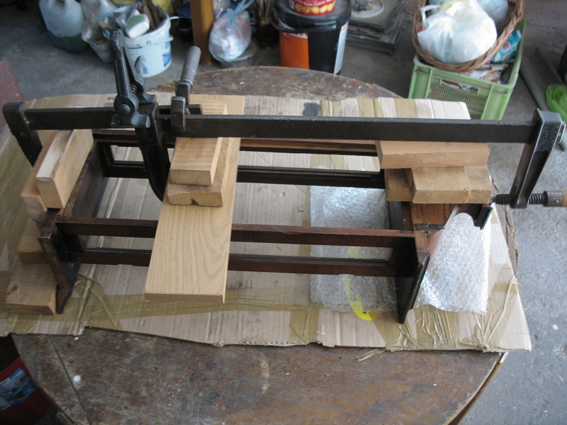

LESKOS 3510 #4422 Napisano 10 Września 2019 (edytowane) No , to ja zapytam , jak to skleić ?Przy zawiasie jest pęknięcie , które idzie wzdłuż przez otworki śrubek , ale wychodzi na boku listwy.Rozszerzając szczelinę , rozłupię to całkiem - odpadnie taka jakby drzazga .Ja bym zastosował klej akrylowy klasy D2. Potrzebujesz strzykawki, igły (dość grubej do zastrzyków domięśniowych , albo do kroplówki), parę mocych listewek, worek foliowy, jeden/dwa ściski stolarskie małe, płaski nóż. Do strzykawki nabierasz klej (możesz dodać 1/4 wody do zasysanego kleju i wstępnie zmoczyć szczelinę na 10 -15 minut przed klejeniem). Wstrzykujesz klej w rozszerzoną szczelinę (nożem ją rozwierasz delikatnie) tak aby PRAWIE WYPEŁNIŁ szczelinę, następnie luźno owijasz miejsce woreczkiem foliowym i na to przykładasz listewki (równolegle do pęknięcia) i ściskasz . Nadmiar kleju który wypłynie zdejmiesz skalpelem po jakichś 3-4 godzinach. Będzie jeszcze elastyczny i łatwo zejdzie.Na drugi dzień miejsce będzie mocne jak przed odszczepieniem się włókien. Klej D2 jest bezbarwny, ale pamiętaj że się trudno barwi. Powodzenia PS. woreczek po to by ci niczego do zegara nie przykleił więcej Edytowane 10 Września 2019 przez LESKOS 0 Czasem lepiej powiedzieć coś, nie mówiąc NIC! 🤔 Udostępnij tę odpowiedź Odnośnik do odpowiedzi Udostępnij na innych stronach
PM1122 1815 #4423 Napisano 10 Września 2019 Dzięki 0 Udostępnij tę odpowiedź Odnośnik do odpowiedzi Udostępnij na innych stronach
