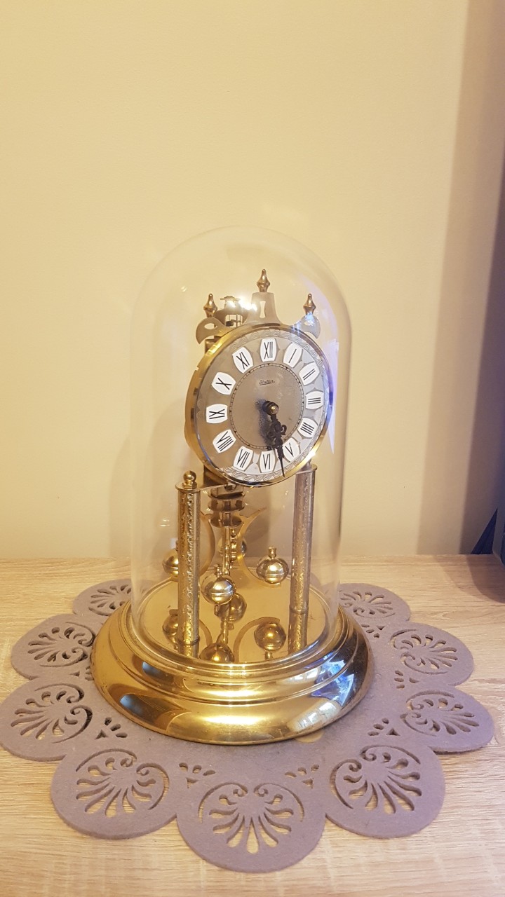

PM1122 1813 #4576 Napisano 20 Września 2019 PM u mnie widełki są ok 6 mm osadzone od górnej zawieszkiA widzisz , może mam za wysoko ? Mój mniejszy , więc odległość ma być mniejsza .... ale wychodzi , że czyszczenie i sucha góra . A możesz swojego roczniaka pokazać z przodu ? 0 Udostępnij tę odpowiedź Odnośnik do odpowiedzi Udostępnij na innych stronach
Yodek 2549 #4577 Napisano 20 Września 2019 Oj.. nie ma szału heh A w Twoim, jak te kilka minut chodzi- słychać te charakterystyczne "pyknięcia"? 0 Udostępnij tę odpowiedź Odnośnik do odpowiedzi Udostępnij na innych stronach
longcase1 481 #4578 Napisano 20 Września 2019 (edytowane) PM mimo wszystko spróbuj regulacji widełkami , raczej w dół. Cały czas zakładam że włos jest odpowiedni.... Edytowane 20 Września 2019 przez longcase1 0 Udostępnij tę odpowiedź Odnośnik do odpowiedzi Udostępnij na innych stronach
PM1122 1813 #4579 Napisano 20 Września 2019 Oj.. nie ma szału heh A w Twoim, jak te kilka minut chodzi- słychać te charakterystyczne "pyknięcia"?Słychać ,,pykania,,Twój ładny Przecież nie wyskoczyliśmy z czymś , co oddech odbiera , tylko zaczynamy od zwykłych niewyszukanych . Trzeba jakoś ,, zakumać ,, o co chodzi Twój wysoki i z normalnej wielkości mechanizmem ? PM mimo wszystko spróbuj regulacji widełkami , raczej w dół.Cały czas zakładam że włos jest odpowiedni....Teraz , robi cały obrót , a jak miałem o milimetr niżej , to obrót był około 330 st. , a może 320 st. Więc jak niżej , to obrót będzie mniejszy .... w sumie , to nie wiem , ile w tych małych , powinno być.W poniedziałek się za to wezmę , bo w weekend , to mi nie pozwolą 0 Udostępnij tę odpowiedź Odnośnik do odpowiedzi Udostępnij na innych stronach
tarant 2979 #4580 Napisano 20 Września 2019 (edytowane) Zwróć uwagę, czy widełki nie obejmują zbyt ściśle drążka kotwicy. Po drugie - pamiętaj o regulacji kąta ustawienia włosa i widełek w górnym zawieszeniu, to zwykle jest podstawa (jeżeli mechanizm jest w dobrym stanie oczywiście). Dzięki "wolnobieźności" roczniaków można spokojnie przyglądać się kiedy następuje konflikt kotwicy z kołem wychwytowym i regulować to w spokoju ducha Edytowane 20 Września 2019 przez tarant 0 Pozdrawiam Piotr Tolerancja musi być nietolerancyjna wobec nietolerancji. Němec z Královce Udostępnij tę odpowiedź Odnośnik do odpowiedzi Udostępnij na innych stronach
Yodek 2549 #4581 Napisano 20 Września 2019 (edytowane) Mój ma ok 27 cm wysokości. A czy on normalny czy mniejszy to pojęcia nie mam Dżizus - "kąt ustawienia włosa i widełek w górnym zawieszeniu" - to chyba nie ja byłam jak mocowalam zerwany włos i ustawiałam toto wszystko. Tam jest tyle rzeczy które o wszystkim decydują a ja robiłam to zupełnie spod bereta °° Edytowane 20 Września 2019 przez Yodek 0 Udostępnij tę odpowiedź Odnośnik do odpowiedzi Udostępnij na innych stronach
PM1122 1813 #4582 Napisano 20 Września 2019 Mój ma ok 27 cm wysokości. A czy on normalny czy mniejszy to pojęcia nie mam Dżizus - "kąt ustawienia włosa i widełek w górnym zawieszeniu" - to chyba nie ja byłam jak mocowalam zerwany włos i ustawiałam toto wszystko. Tam jest tyle rzeczy które o wszystkim decydują a ja robiłam to zupełnie spod bereta °°Tak najlepiej Często przy pierwszym podejściu , na luzie ... wszystko wychodzi !Mój z kloszem ma 23.5 cm 0 Udostępnij tę odpowiedź Odnośnik do odpowiedzi Udostępnij na innych stronach
