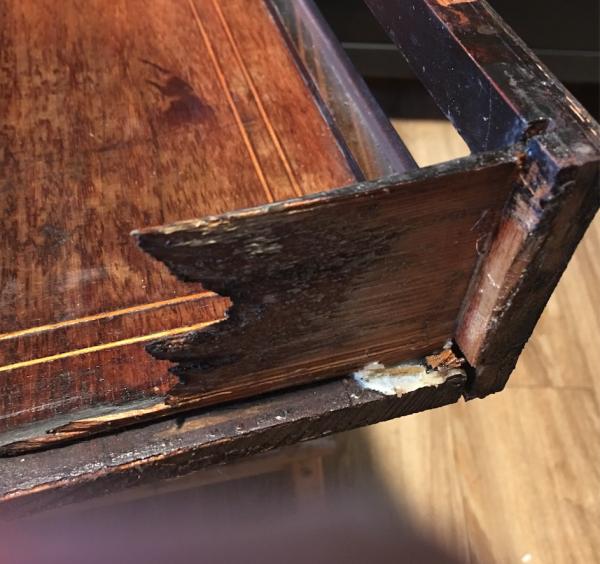

Nie jest źle. Myślałem z twoich słów że KAPLICA... a tu spoko , dasz radę  ;) .
Pamiętasz strzykawkę i klej ... Ściski masz . Potrzebne ze dwa kawałki  deski - takiej grubszej. Klej w szczelinę - worek foliowy na sklejaną deskę skrzyni, na to deseczka - druga z drugiej strony i dwa  ściski - równomiernie ściskasz. Jak brak Pary w ręce użyj męża on da na 100% radę . Deska po desce, kawałek po kawałku, a potem kawałek do kawałka . Nie rób nigdy więcej niż łączenie dwóch elementów ze sobą. Dokładnie przymierzaj. Jedno klejenie na dzień i nie bądź w gorącej wodzie kąpana .... tylko spokój uratuje zegar i Ciebie  ;)  :D . Dasz radę! :rolleyes:

Choć przyznaję , aż tak lekko nie ma i trochę czasu to zajmie . Ale , nie widzę tego , aż tak dramatycznie . Nie jest tak źle :)
Wolę nic nie radzić , by nie szkodzić . Jak wspomniałem , koledzy więcej sposobów znają i więcej potrafią .
Więc , nie ma co rąk rozkładać i poddawać się .... to tylko takie pierwsze wrażenie .
Będzie dobrze :)
Ps fornir - zmoczyć delikatnie odczekać chwilę - strzykawka pod spód, worek foliowy na wierzch , woreczki z piaskiem (mogą być ciepłe ) i delikatnie ściski , kawałek po kawałku, aż będzie idealna powierzchnia. Drobne ubytki , kit drewniany, bejca , dopasować kolor przeszlifować ... ^_^  Ty to wszystko robiłaś tylko nie w jednym zegarze :huh: ... :ph34r:

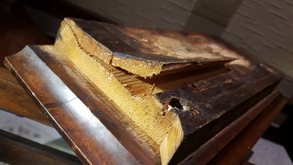

Z podklejaniem forniru i ubytkami może jakoś się zmierzę.
Ale przeraża mnie TO...
Jak ją skleję ten dół. A nawet jak jakoś skleję to jak zachować geometrię skrzyni żeby nie wyszedł romb/trapez czy jakaś tam karuzela. Drzwi mi potem się nie zamkną...uuu
Te jakieś "piórowpusty" poszły się...ten teges
Wkleisz w miarę na oko , z ekierką (przyłożysz jako wzornik kąta) . Jak włożysz plecy - zrobi się na 100% kąt prost (prostokąt , a nie romb) . Samo się ułoży. Powoli , pomyśl , nie panikuj. DASZ RADĘ pytaj w razie czego dzwoń - masz telefon ... ;)

No tak, ekierka albo cokolwiek z kątem prostym.
Może kilka pustaków do środka, a potem klej i ściski ;)
Plecy, nawet po sklejeniu ramek dadzą radę prawidłowo ułożyć resztę? Hmmm..
Plecy mają wzdłużne pęknięcie, fornir tylko trzyma.
Jak dam radę je skleić mocno, to może potem te plecy zdyscyplinują resztę..

Ktoś już próbował scalić dechę, gwózdkami. Ciekawe ile jeszcze niespodzianek może być.
Gwoździe usuwamy... koniecznie...

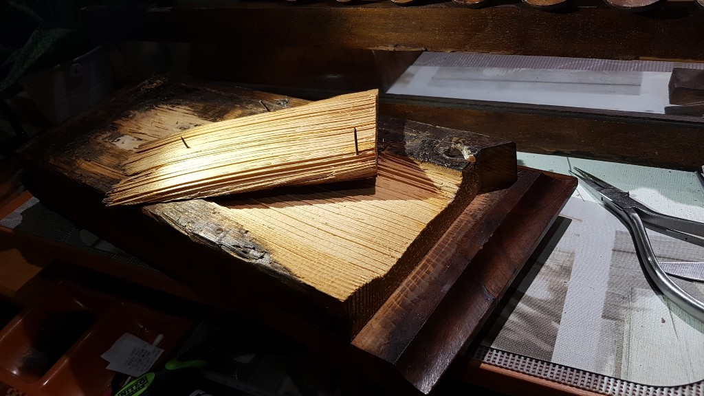

Co to jest ta czarna maziaja, jakby smoła?
Edytowane przez Yodek
Lepik ... prawie jak smoła  ;)

Lepik?? Taki do papy na dachu?
Jejku, a co daje lepik w takiej sytuacji?

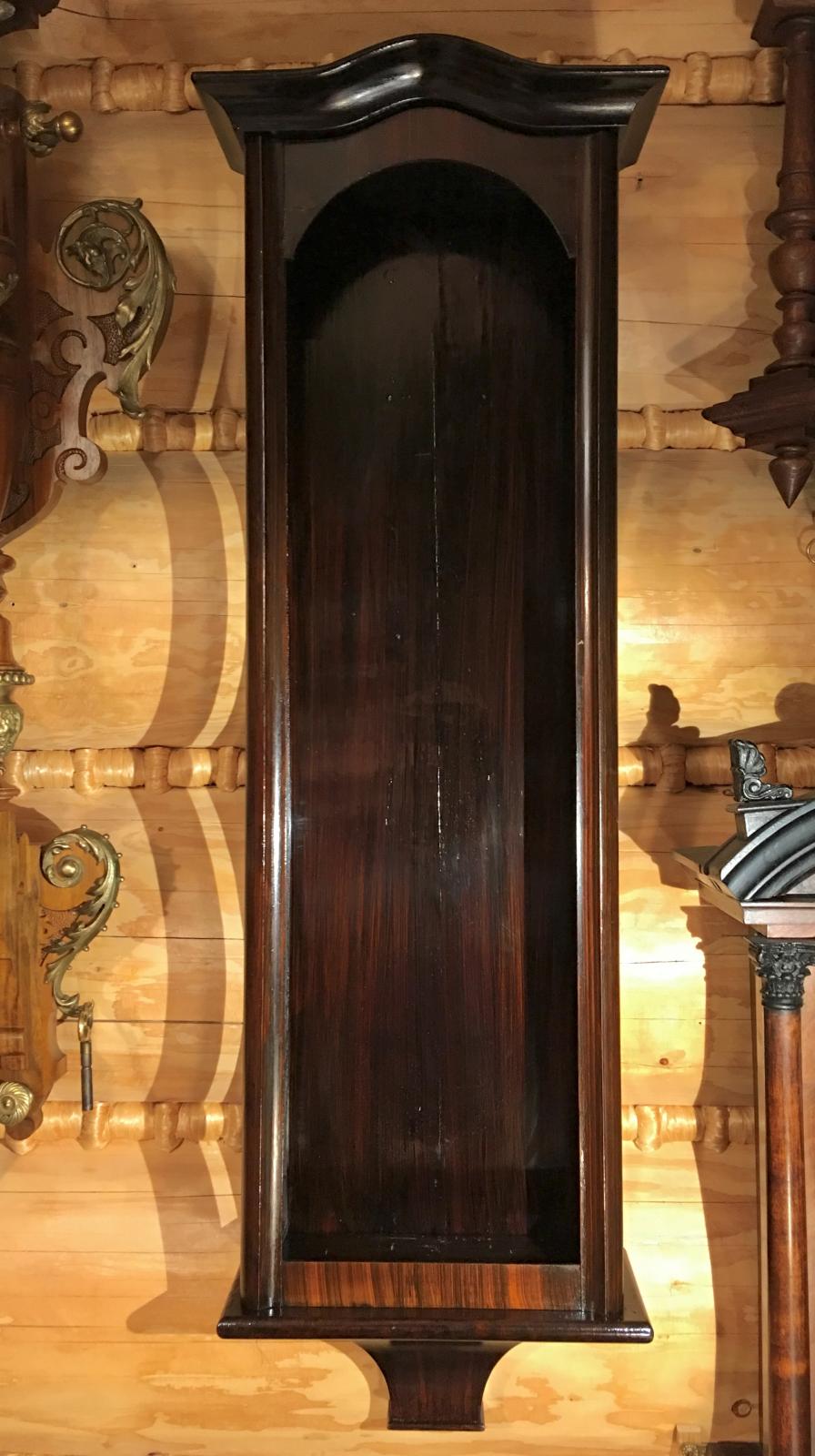

Stetrałam Borussię.
Bardzo ładnie wyszło! Gratuluję!
Lepik wg poprzedniego "naprawiacza"  chyba miał wypełniać dziury i ubytki tak jak kit albo wosk. W każdym razie pachniało lepikiem ... :wacko:
Kermis - bardzo dziękuję. Może nieźle wygląda ale z pewnoscią nie jest to zrobione najlepiej na świecie.

Acha, czyli lepik w kanonie środków renowacyjnych się nie mieści

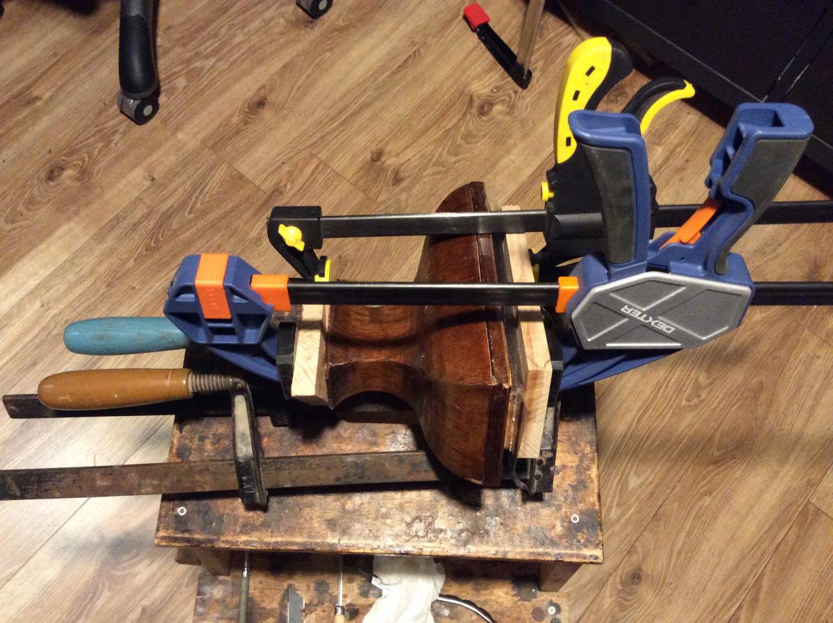

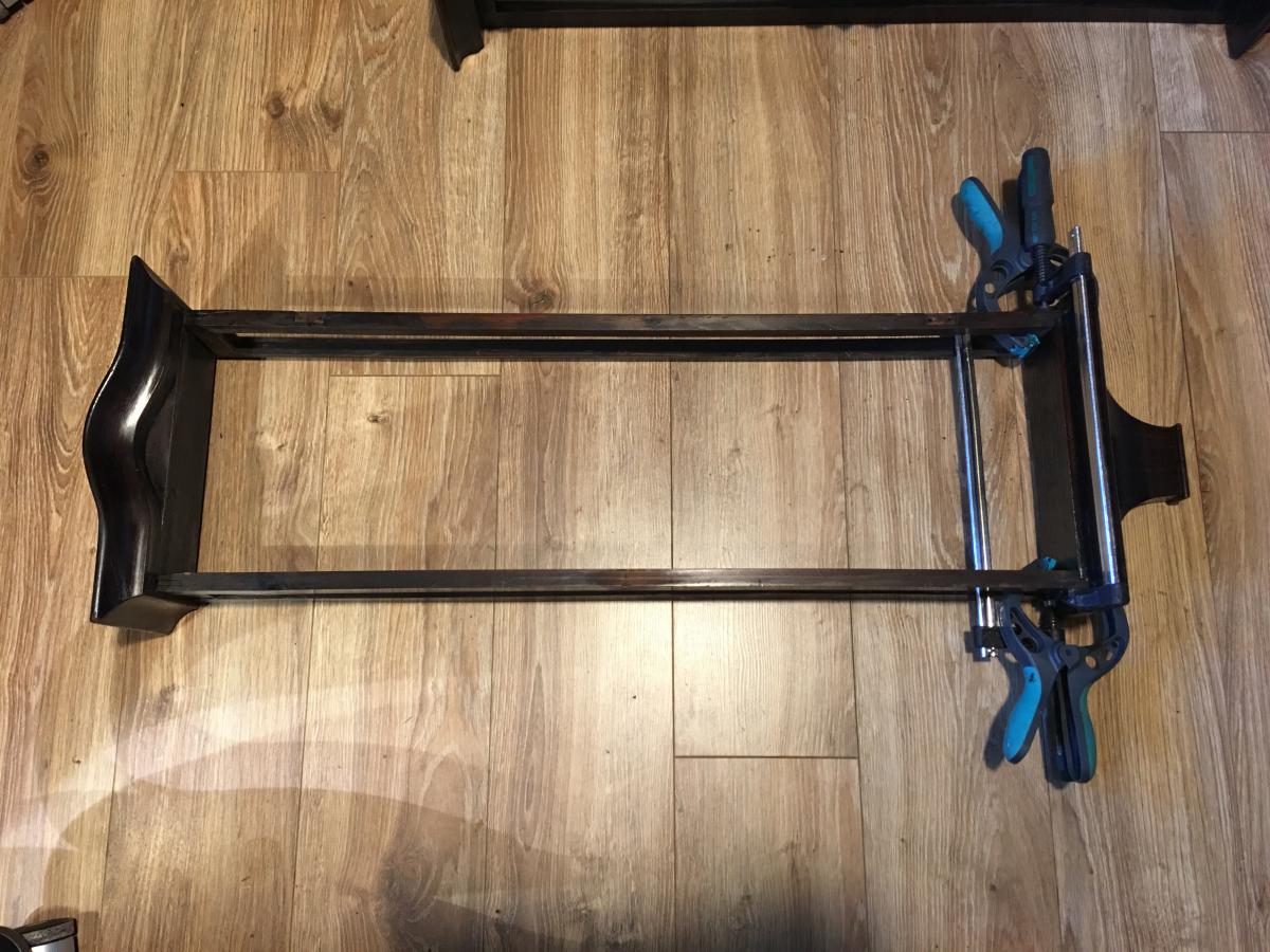

Znalazłem dwa zdjęcia jak było wklejane dno skrzyni i naprawiana ściana boczna . Może Ci się przyda  ;)
Czasem lepiej powiedzieć coś, nie mówiąc NIC!  🤔
Ha! Dziękuję :)
Z drugim zdjęciem miałam kłopot z wyobrażeniem sobie "o co tam chodzi" ..
Chyba był wklejany ten mały kawałek listewki u dołu bocznej szybki..?
Załapałam dopiero jak zauważyłam, że jeden ścisk jest przełożony pomiędzy listewkami bocznymi skrzyni ;)
Na wagę złota - zdjęcie z klejenia spodu (dna) z resztą zegara by się przydało .. ;)

Podeślę z innego... klejenie ramki skrzyni , potem plecy wstawione i efekt końcowy.
...no i druga sklejana z plecami od razu (ale był łuk w plecach i tak trzeba było). Ps w tym  pierwszym deska pleców też była w dwóch kawałkach ... ;)

Nie rozumiem jakie zadanie spełniają te "klamry" z niebieskimi rączkami. Widziałam takie w sklepie ale wydawały mi się mało praktyczne bo wąsko się rozwierają szczęki :wacko:
To takie ściski "na szybko" w zasadzie nie nadają się do ściskania klejonych elementów ale podtrzymują . Drobne elementy można sklejać ściskając nimi . Jest kilka rodzajów. Twarde i miękkie.
Mam kilkanaście sztuk, przydają się ...  ale trzeba trochę wprawy, bo lubią "zeskakiwać" ...
