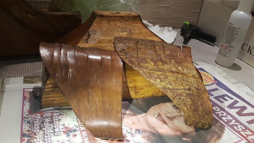

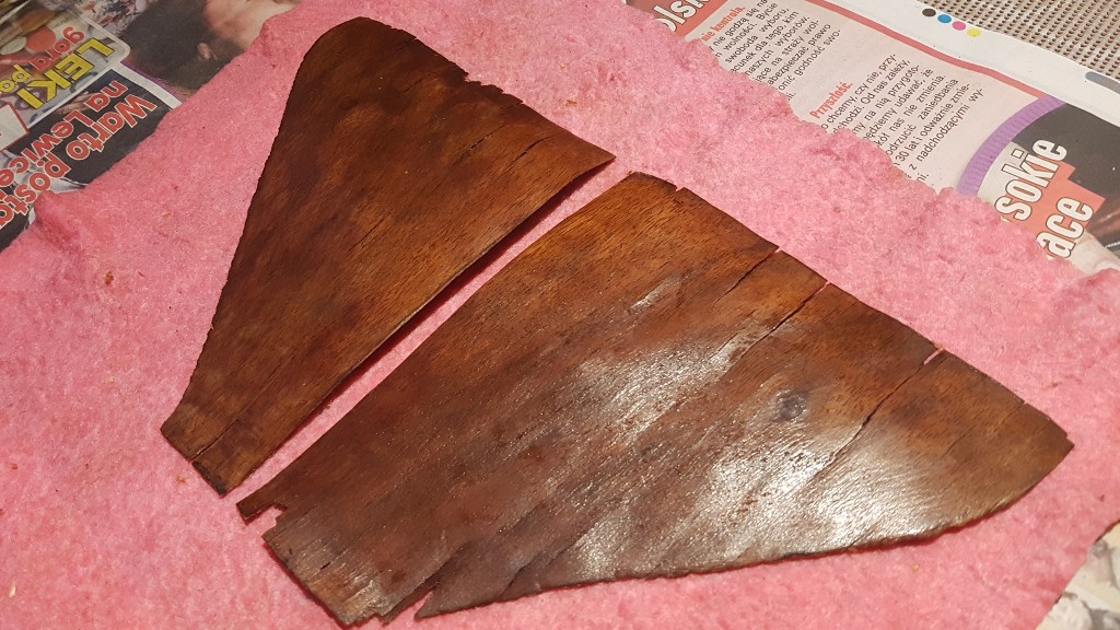

Yodek 2549 #4755 Napisano 9 Października 2019 Kolejna partia listewek i wszelakich "klocuszków" się lepi. Przytaśtałam piasek, wypłukałam i teraz z tydzień będzie sechł pewnie. Fornir na brodzie jest "be".Odeszedł kiedyś, podklejano go ale nieskutecznie, przez spękania dostał się brud i pięknie "pofalował".Zwilżyłam fornir, całą brodę owinęłam folią i całe to tałatajstwo opatuliłam poduszką elektryczną.Potem mozolnie zdjęłam ów fornir. Z brody, resztki kleju zdjęłam z odrobiną acetonu.A teraz pytanie - czy acetonem można potraktować resztki kleju na fornirze? Czy może go szlag trafi? Nawet jeśli się uda zdjąć klej to trzymajta mnie jak ja ten fornir przykleję z powrotem Jak spieprzę to:1. Spróbuję położyć nowy (acha )2. Zapakuję i wyślę brodę do fornirowania przez fachowca.. 0 Udostępnij tę odpowiedź Odnośnik do odpowiedzi Udostępnij na innych stronach
longcase1 481 #4756 Napisano 9 Października 2019 Zakładam że to klej kostny, więc ten klej rozpuszczamy w czystej cieplej wodzie. Aceton nie rozpuści tego kleju. Musisz to po prostu odmoczyć 0 Udostępnij tę odpowiedź Odnośnik do odpowiedzi Udostępnij na innych stronach
Yodek 2549 #4757 Napisano 9 Października 2019 Czyli moczyć Na brzegach jest inny klej bo ktoś podklejał. Jeśli nie zejdzie to krawędzie będę skrobać 0 Udostępnij tę odpowiedź Odnośnik do odpowiedzi Udostępnij na innych stronach

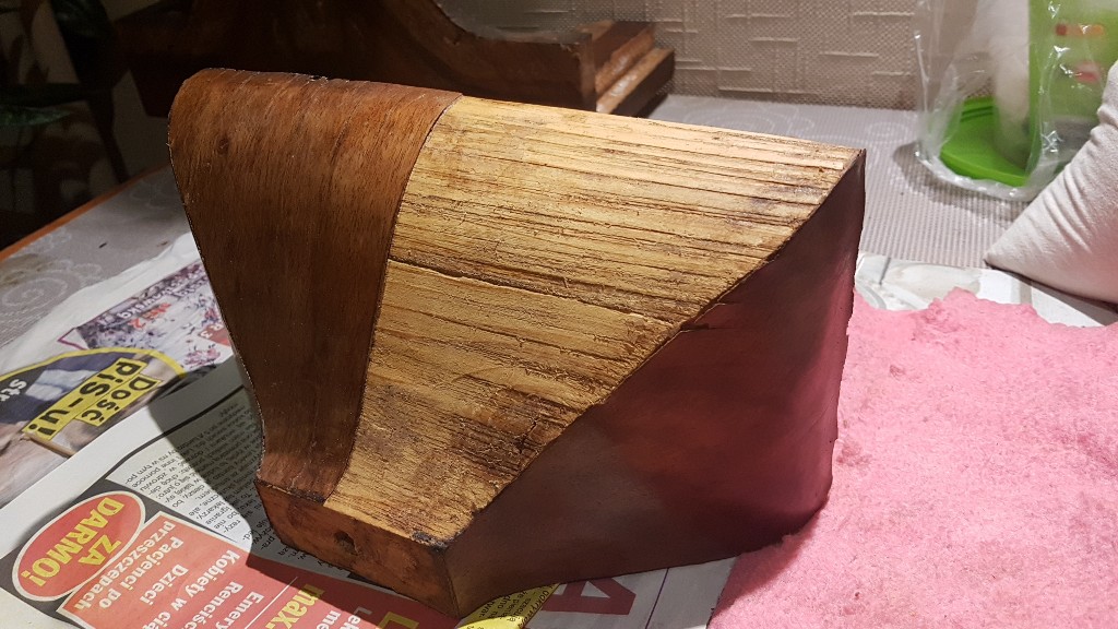

longcase1 481 #4763 Napisano 10 Października 2019 (edytowane) Ja bym przykleił nowy fornir. Kup dwa liście orzecha włoskiego i ułóż ze sobą w odbiciu lustrzanym. Sklej je ze sobą taśmą malarską. W mojej ocenie to najlepsza opcja. Oczywiście worek z piaskiem będzie nieodzowny:-)Leszek Ci doradzi jaki klej bo w tym temacie jestem do tyłu. Brodę trzeba przeszlifowac grubym papierem:-) Edytowane 10 Października 2019 przez longcase1 0 Udostępnij tę odpowiedź Odnośnik do odpowiedzi Udostępnij na innych stronach
Yodek 2549 #4764 Napisano 10 Października 2019 (edytowane) Ja bym przykleił nowy fornir. Kup dwa liście orzecha włoskiego i ułóż ze sobą w odbiciu lustrzanym. Sklej je ze sobą taśmą malarską. W mojej ocenie to najlepsza opcja. Oczywiście worek z piaskiem będzie nieodzowny:-)Leszek Ci doradzi jaki klej bo w tym temacie jestem do tyłu. Brodę trzeba przeszlifowac grubym papierem:-)Nowy fornir mówisz? Z pewnością byłby ładniejszy.Ten tu stary jest mocno spękany - na krawędziach to prawie same paski.. Przez to pewnie nie opanuję na krawędziach ich wklejenia tak jak na jednolitym kawałku.Taśma malarska? Ale bomba! Świetny sposób.Mam tylko jeden dylemat- z przodu nowy fornir a z boków może zostać stary? Czy już całą brodę robić na nowo? Edytowane 10 Października 2019 przez Yodek 0 Udostępnij tę odpowiedź Odnośnik do odpowiedzi Udostępnij na innych stronach
longcase1 481 #4765 Napisano 10 Października 2019 Jeśli się trzyma i jest względnie w dobrym stanie to niech zostanie. Działamy w myśli zasady żeby zostawić jak najwięcej starego materiału;-) Pozostanie kwestia uzyskania jednolitej barwy. Ale z tym poradzisz sobie olśniewająco;-)) 0 Udostępnij tę odpowiedź Odnośnik do odpowiedzi Udostępnij na innych stronach

Yodek 2549 #4767 Napisano 10 Października 2019 (edytowane) Jeśli się trzyma i jest względnie w dobrym stanie to niech zostanie. Działamy w myśli zasady żeby zostawić jak najwięcej starego materiału;-) Pozostanie kwestia uzyskania jednolitej barwy. Ale z tym poradzisz sobie olśniewająco;-))Jak źle przykleję stary, popękany i pofalowany fornir to efekt będzie mizerny albo wręcz fatalny. Jeśli uda mi się z klejeniem nowego, zakładając z góry, że poprawnie podbejcuję fornir - jest szansa, że "ujdzie".Jeżeli byłaby możliwość, że źle położony stary fornir da się jakoś usunąć, mogłabym zaryzykować. Ale jak się nie da usunąć to będzie "lipa" Edytowane 10 Października 2019 przez Yodek 0 Udostępnij tę odpowiedź Odnośnik do odpowiedzi Udostępnij na innych stronach

Yodek 2549 #4770 Napisano 10 Października 2019 Długo nie kontemplowałam.Lepi się 0 Udostępnij tę odpowiedź Odnośnik do odpowiedzi Udostępnij na innych stronach
longcase1 481 #4771 Napisano 11 Października 2019 A może jakieś szczegóły..... 0 Udostępnij tę odpowiedź Odnośnik do odpowiedzi Udostępnij na innych stronach
Yodek 2549 #4772 Napisano 11 Października 2019 Czyszczenie ze starego kleju - moczyłam i skrobałam, jak Bartek kazał A że już fornir mokry to myślę - raz kozie śmierć. Nie pytajcie jak kleiłam bo pospadacie z krzeseł.Teraz zaklejanie tych 0,5 mm spękań forniru. 0 Udostępnij tę odpowiedź Odnośnik do odpowiedzi Udostępnij na innych stronach
longcase1 481 #4773 Napisano 11 Października 2019 Mówiłem że dasz radę;-) Jeszcze sporo zabawy Cię czeka przy tej brodzie. Wstrzymaj się teraz z pracą przy tym elemencie musi dobrze wyschnąć... 0 Udostępnij tę odpowiedź Odnośnik do odpowiedzi Udostępnij na innych stronach
