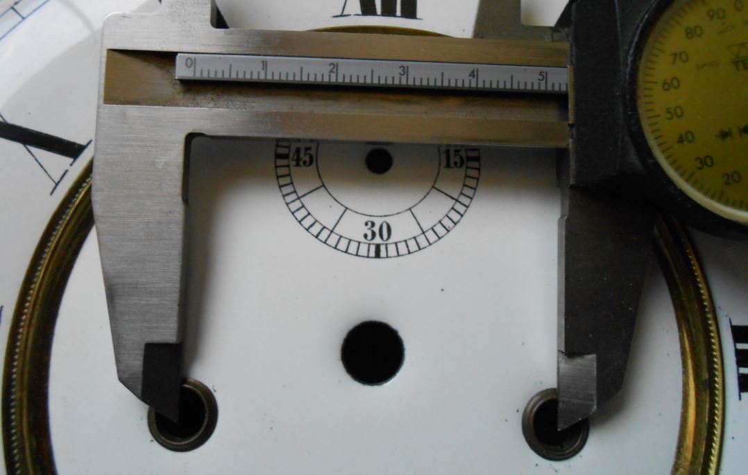

Zostaw podkład tarczy ,wymień jedynie celulozę na porcelanę.
Ramki też mogą pozostać,tak naprawdę to potrzebny Ci jest ring z indeksami i środek z otworami.
Josza - to byłaby super możliwość. .. tylko skąd trafić same ringi. Okazuje się ze to niełatwa sprawa do tarczy 20,5 cm.
Dzięki :-)
Przymierzałam tarczę 18,5 od Beckera, oczywiscie mocowania nie pasują no i szczelina pod łukiem "rzwiczek" szerzy się paskudnie :-/ bo mniejsza tarcza, wygląda "średnio",,

jezeli te drzwiczki sa rozklejone to warto bylo by sie pokusic zrobic ten luk nowy pod 18,5
ja juz taki robilem i wcale nie tak trudno, nowy fornir troche bejcy i szelaku, widze ze masz "grajfke"
to dasz rade.
Pomierz dokladnie rozstawy tarczy jeszcze raz, ja mam podobna z tym ze 18,5 , tylne kolki sie
zgadzaja do twoich wymiarow jadynie rozstawy dziurek maja drobne roznice, porownaj dokladnie.

Hmm no tak - przyznaję że obmierzałam taśmą, obdartą więc pomiar mnoże być mało precyzyjny..
A chyba suwmiarka gdzieś się w domu wala.. ;-)
Jak tylko ją znajdę to obmierzę jeszcze raz otwory..

Środek chyba mam...na zbyciu. Ramka z indeksami ma 17 cm...
Kinio - nie wiem ile ma średnica środka ale jak to środek nadający się do tarczy 20.5 to jestem chętna. Bo takiej ramki z indeksami nie posiadasz do zbycia? :-)

Yodek, jeżeli w oryginale była tarcza papierowa, to możesz wymienić ją na nową papierową. Wydrukować sobie (na dobrym papierze) i w dokładnym wymiarze (są takie programy, nawet bezpłatne). To prawie nic nie kosztuje. Można się samemu pobawić i zrobić zdjęcie starej tarczy, potem ją wyretuszować i wydrukować. Albo znaleźć w necie zdjęcia podobnej tarczy.
Odpadają problemy z kołkami, otworami itp, prysnąć werniksem i przykleić.

Zmierz proszę otwór w podkładzie.
Otwór w podkładzie (średnica środka jak domniemywuję) to 9,8 cm.
Mierzyłam suwmiarką usilnie obmyślając "którędy" wynik pokazuje.. uff :-P
