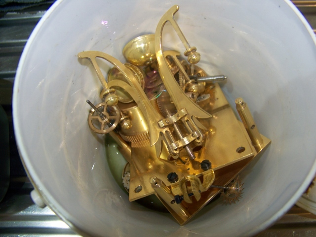

PM1122 聽聽 1804 #5376 Napisano 4 Grudnia 2019 (edytowane) kontrabanda聽 ca艂e 5 l.Tu u偶ywa艂em inny p艂yn i on dzia艂a艂 zupe艂nie inaczej ... wolniej , nie tak agresywnie i s艂abo . Jak by艂 , do艣膰 czysty element , to dawa艂o rad臋 .... ma艂e polerowanie i OK.聽Ale tu , te czarne p艂yty .... by艂y , czym艣 wcze艣niej potraktowane i tak bez zabezpieczenia , po jakim艣 czasie i olejach , .... tak wygl膮da艂y .Fajnie , 偶e ruszy艂a dyskusja , bo z t膮 Akr膮 , to jak wida膰 , ka偶dy wypracowa艂 swoje metody .聽To jak z jajkiem ... gotowa膰 5 min. , czy lepiej 10 min. ?聽聽A mo偶e starczy 3 min. i szczypta soli ?聽 Edytowane 4 Grudnia 2019 przez PM1122 0 Udost臋pnij t臋 odpowied藕 Odno艣nik do odpowiedzi Udost臋pnij na innych stronach

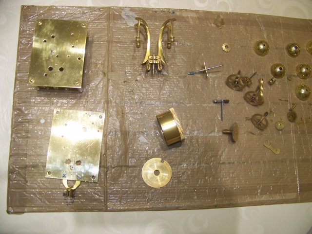

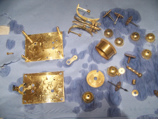

old time 聽聽 456 #5377 Napisano 4 Grudnia 2019 (edytowane) W nocy rozkrecilem zegar , czesci werku i wahadla聽 do kapieli a ja do spaniaRano wstalem ,plukanie woda i wytarcie do sucha.1 zdjecie po kapieli2 po plukaniu3 po wytarciuTen werk na zdjeciach byl srednio brudny .Stal nie robi sie czarna a mosiadz nie ma przebarwien(chyba ze cos wystaje z kapieki to zmienia kolor)W duzym stopniu efekt czyszczenia w plynie ktorego uzywam zalezy od jakosci mosiadzu-przy dobrej jakosci mosiadzu wycieram do sucha i jest ok.Jesli mosiadz jest kiepski poleruje pastami.Minusem srodka ktorego uzywam jest zapach Edytowane 4 Grudnia 2019 przez old time 0 Udost臋pnij t臋 odpowied藕 Odno艣nik do odpowiedzi Udost臋pnij na innych stronach

PM1122 聽聽 1804 #5380 Napisano 5 Grudnia 2019 W nocy rozkrecilem zegar , czesci werku i wahadla聽 do kapieli a ja do spaniaRano wstalem ,plukanie woda i wytarcie do sucha.1 zdjecie po kapieli2 po plukaniu3 po wytarciuTen werk na zdjeciach byl srednio brudny .Stal nie robi sie czarna a mosiadz nie ma przebarwien(chyba ze cos wystaje z kapieki to zmienia kolor)W duzym stopniu efekt czyszczenia w plynie ktorego uzywam zalezy od jakosci mosiadzu-przy dobrej jakosci mosiadzu wycieram do sucha i jest ok.Jesli mosiadz jest kiepski poleruje pastami.Minusem srodka ktorego uzywam jest zapachTo jaki to 艣rodek ? 0 Udost臋pnij t臋 odpowied藕 Odno艣nik do odpowiedzi Udost臋pnij na innych stronach
longcase1 聽聽 481 #5381 Napisano 5 Grudnia 2019 To jaki to 艣rodek ?Pewnie na amoniaku:-) 0 Udost臋pnij t臋 odpowied藕 Odno艣nik do odpowiedzi Udost臋pnij na innych stronach
LESKOS 聽聽 3484 #5382 Napisano 5 Grudnia 2019 GRONAL ENGLAND聽 0 Czasem lepiej powiedzie膰 co艣, nie m贸wi膮c NIC!聽聽馃 Udost臋pnij t臋 odpowied藕 Odno艣nik do odpowiedzi Udost臋pnij na innych stronach
old time 聽聽 456 #5383 Napisano 5 Grudnia 2019 Pewnie na amoniaku:-)Tak my艣l臋 偶e na amoniaku bo nos urwa膰 chceTo jaki to 艣rodek ?Doda艂em kilka post贸w wcze艣niej linka聽GRONAL ENGLAND [/quote聽Mo偶e masz racj臋,nie znam Grondal Poland.Pisze o tym co sam sprawdzilemOld time - pi臋knie wyczyszczony mechanizm Dzi臋kuj臋 i 偶ycz臋 mi艂ego dnia 0 Udost臋pnij t臋 odpowied藕 Odno艣nik do odpowiedzi Udost臋pnij na innych stronach

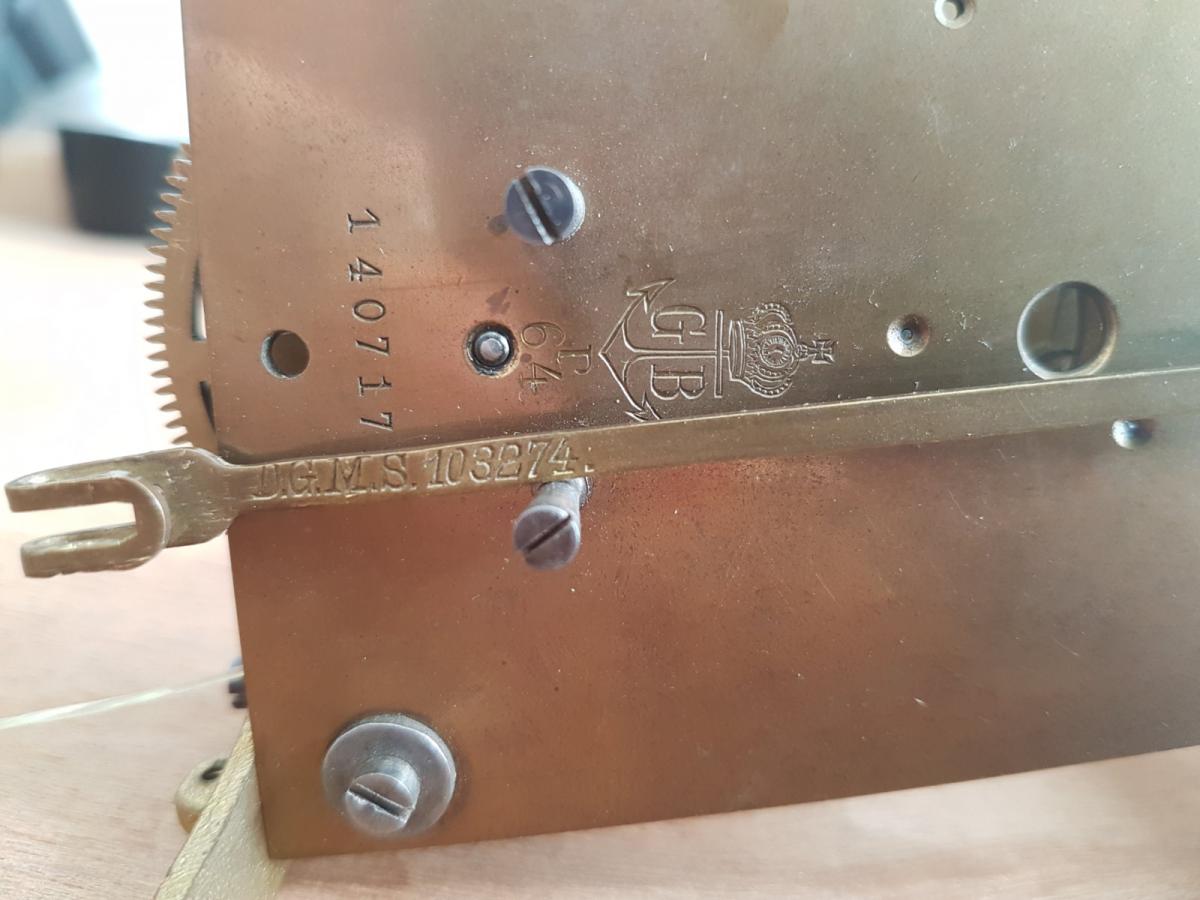

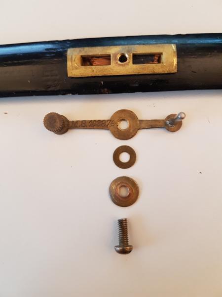

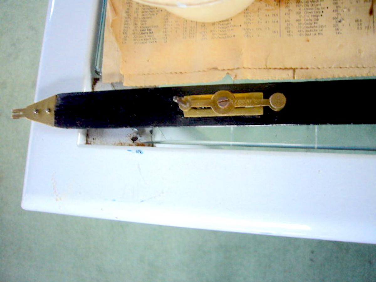

PM1122 聽聽 1804 #5393 Napisano 8 Grudnia 2019 Mam pro艣b臋 do koleg贸w ...odno艣nie patentu. Natrafi艂em w internecie na GB i zauwa偶y艂em inny transporterek i palec . Troch臋 si臋 nam臋czy艂em ( nie pytajcie jak ) i dostrzeg艂em patent DGMS 1032741 . ostatnia cyfra to chyba .1. , ale ca艂kowitej pewno艣ci nie mam .艢ci膮gn膮艂em kopie tych zdj臋膰 , ale jako艣膰 wysz艂a fatalna ... w ka偶dym razie pokazuj膮 , co i jak .Wydaje mi si臋 , 偶e jest troch臋 dziwne , to mocowanie palca do drzewca wahad艂a . Chyba to nieco inaczej powinno by膰 . Mechanizm ma numer przypadaj膮cy na rok 1898.Wi臋c , jak ten patent faktycznie wygl膮da艂 i czy Gustava Beckera , lub czy on go u偶ywa艂 ? 0 Udost臋pnij t臋 odpowied藕 Odno艣nik do odpowiedzi Udost臋pnij na innych stronach
tarant 聽聽 2979 #5394 Napisano 8 Grudnia 2019 (edytowane) DGMS 103274 zg艂osi艂a Germania w listopadzie 1898 roku, wz贸r przeszed艂 na VFU/Beckera. Edytowane 8 Grudnia 2019 przez tarant 0 Pozdrawiam Piotr 聽 Tolerancja musi by膰 nietolerancyjna wobec nietolerancji. N臎mec z Kr谩lovce 聽 Udost臋pnij t臋 odpowied藕 Odno艣nik do odpowiedzi Udost臋pnij na innych stronach
PM1122 聽聽 1804 #5395 Napisano 8 Grudnia 2019 DGMS 103274 zg艂osi艂a Germania w listopadzie 1898 roku, wz贸r przeszed艂 na VFU/Beckera.2018-03-24 07.18.14.jpg1408814 DGMS Adjust. Rod.JPG2018-03-21 10.56.30.jpg Dzi臋ki !聽Czyli wychodzi na to , 偶e ledwo Germania zg艂osi艂a patent , to w zwi膮zku z po艂膮czeniem , od razu stosowano go w Beckerze . Bardzo ciekawe !聽Dzi臋kuj臋 ! 0 Udost臋pnij t臋 odpowied藕 Odno艣nik do odpowiedzi Udost臋pnij na innych stronach

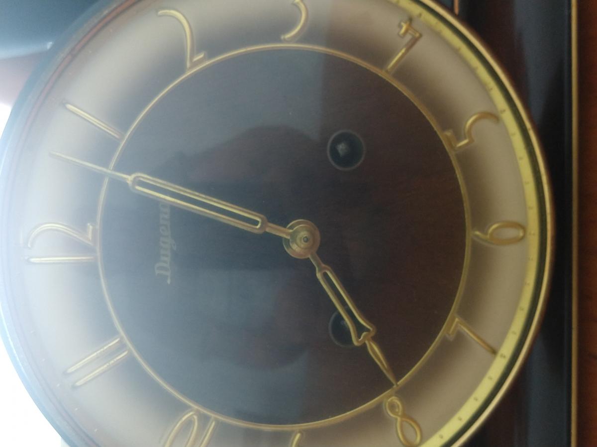

blichar76 聽聽 14 #5396 Napisano 8 Grudnia 2019 Witam serdecznie.Koleg膮 zakupi艂 taki zegar, problem polega na tym 偶e nie chodzi,sprawia wra偶enie nakr臋conego do oporu,o czym chyba mo偶e 艣wiadczy膰 r贸wnie偶 to 偶e nie wida膰 z ty艂u spr臋偶yny. Po obruceniu wskaz贸wki mechanizm gongu zadzia艂a i wybije godzin臋.Czy mo偶na powiedzie膰 co艣 na temat usterki, czy mo偶e to by膰 prosta do naprawy awari膮, czy raczej co艣 bardziej skomplikowanego. Dodam tylko 偶e balans jest ok 0 Udost臋pnij t臋 odpowied藕 Odno艣nik do odpowiedzi Udost臋pnij na innych stronach
tarant 聽聽 2979 #5397 Napisano 8 Grudnia 2019 A sk膮d wiesz, 偶e balans jest "OK", skoro zegar nie chodzi? 1 Pozdrawiam Piotr 聽 Tolerancja musi by膰 nietolerancyjna wobec nietolerancji. N臎mec z Kr谩lovce 聽 Udost臋pnij t臋 odpowied藕 Odno艣nik do odpowiedzi Udost臋pnij na innych stronach
Piotr - kornik 聽聽 66 #5398 Napisano 10 Grudnia 2019 Witam serdecznie.Koleg膮 zakupi艂 taki zegar, problem polega na tym 偶e nie chodzi,sprawia wra偶enie nakr臋conego do oporu,o czym chyba mo偶e 艣wiadczy膰 r贸wnie偶 to 偶e nie wida膰 z ty艂u spr臋偶yny. Po obruceniu wskaz贸wki mechanizm gongu zadzia艂a i wybije godzin臋.Czy mo偶na powiedzie膰 co艣 na temat usterki, czy mo偶e to by膰 prosta do naprawy awari膮, czy raczej co艣 bardziej skomplikowanego. Dodam tylko 偶e balans jest okIMG_20191201_135143094.jpgIMG_20191201_135132853.jpgJak dla mnie to mechanizm do czyszczenia , naprawy 艂o偶ysk itd... 0 Udost臋pnij t臋 odpowied藕 Odno艣nik do odpowiedzi Udost臋pnij na innych stronach
blichar76 聽聽 14 #5399 Napisano 10 Grudnia 2019 A sk膮d wiesz, 偶e balans jest "OK", skoro zegar nie chodzi?Po, nazwijmy to, delikatnym popchni臋cie, przez jaki艣 czas w艂a艣ciwie si臋 porusza. 0 Udost臋pnij t臋 odpowied藕 Odno艣nik do odpowiedzi Udost臋pnij na innych stronach
longcase1 聽聽 481 #5400 Napisano 11 Grudnia 2019 (edytowane) Po, nazwijmy to, delikatnym popchni臋cie, przez jaki艣 czas w艂a艣ciwie si臋 porusza.Przyczyn tego 偶e zegar nie chodzi mo偶e by膰 wiele. Od bardzo b艂ahych po po bardzo skomplikowane usterki. Trzeba zrobi膰 diagnostyk臋 i pe艂n膮 konserwacj臋, po czym b臋dzie latami s艂u偶y艂. Raczej wizyta u zegarmistrza jest koniecznaPytanie czy po ruszeniu balansu zegar"cyka" czy jest cisza?? Edytowane 11 Grudnia 2019 przez longcase1 0 Udost臋pnij t臋 odpowied藕 Odno艣nik do odpowiedzi Udost臋pnij na innych stronach
