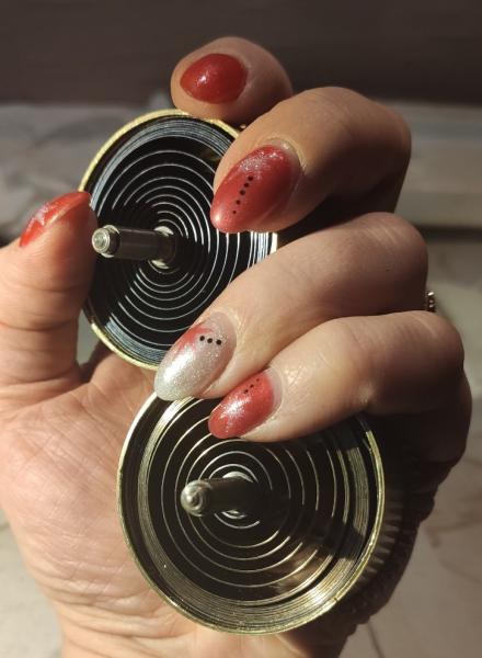

PM1122 1803 #5576 Napisano 5 Stycznia 2020 (edytowane) Wiem, że to dosyć niebezpieczne Bartek kiedyś zamieścił filmik ma którym stopniowo wyjmowało się (odkręcało) sprężynę z bębna i ja tak właśnie zrobiłam, tylko czy dam radę w ten sam sposób stopniowo wkładać/układać sprężynę bo już nie pamiętam dokładnie...A związać sprężynę drutem w stanie lekko skręconym może jakoś, tylko jak potem wyjąć drut jak wlazłoby to wszystko do bębnaNo tak Brawo za rozebranie bębna ! Problem, jak to na powrót wcisnąć Jedyne , co możesz , to ponowne wciskanie sprężyny, od zewnętrznego końca począwszy , aż dojdziesz do środka .Ale to horror i po palcach można dostać ( w najlepszym przypadku ) .... więc daj to mężowi . Ma silniejsze palce Albo popatrzeć w necie i zrobić taki prymitywny , ale sprawny nawijak .Mam pewien pomysł . Po długim wykeendzie popróbuję ( bo w poniedziałek , to tu święto ) . Edytowane 5 Stycznia 2020 przez PM1122 0 Udostępnij tę odpowiedź Odnośnik do odpowiedzi Udostępnij na innych stronach

Yodek 2549 #5582 Napisano 5 Stycznia 2020 Ha! Haha!Są! I pazury jak widać też zostały na miejscu! Aż się spociłam ze strachu ale tylko na zaczep trudno zahaczyć, potem już idzie, a te france prawie 2 cm szerokości mają 0 Udostępnij tę odpowiedź Odnośnik do odpowiedzi Udostępnij na innych stronach
longcase1 481 #5583 Napisano 5 Stycznia 2020 Brawo:-) Mówiłem że to nie takie straszne;-) 0 Udostępnij tę odpowiedź Odnośnik do odpowiedzi Udostępnij na innych stronach
PM1122 1803 #5584 Napisano 5 Stycznia 2020 Ha! Haha!Są! I pazury jak widać też zostały na miejscu! Aż się spociłam ze strachu ale tylko na zaczep trudno zahaczyć, potem już idzie, a te france prawie 2 cm szerokości mają Brawo No , pełen szacunek jestem pod takim wrażeniem , że mnie zamurowało .Sądziłem , że oddasz sprężyny w ręce męża . A tu sama .. Masz smykałkę do zegarów 0 Udostępnij tę odpowiedź Odnośnik do odpowiedzi Udostępnij na innych stronach
Yodek 2549 #5585 Napisano 5 Stycznia 2020 (edytowane) Dziękuję!! Z wrażenia osie przekręciłam Mąż w pracy Edytowane 5 Stycznia 2020 przez Yodek 0 Udostępnij tę odpowiedź Odnośnik do odpowiedzi Udostępnij na innych stronach
graver 425 #5586 Napisano 5 Stycznia 2020 Nie jest wilk taki straszny jak go malują a roczniaka chyba zatrzymam jak sugeruje longcase1 0 Udostępnij tę odpowiedź Odnośnik do odpowiedzi Udostępnij na innych stronach

Yodek 2549 #5588 Napisano 5 Stycznia 2020 Powoli kończymy.. jeszcze ostatnie regulacje 0 Udostępnij tę odpowiedź Odnośnik do odpowiedzi Udostępnij na innych stronach
PM1122 1803 #5589 Napisano 5 Stycznia 2020 (edytowane) Powoli kończymy.. jeszcze ostatnie regulacjeNo widzisz Masz opanowaną technikę A bałaś się i ja tych zdjęć napstrykałem , że ho, ho .... A tu poszło w parę chwil i bez żadnej pomocy Edytowane 5 Stycznia 2020 przez PM1122 0 Udostępnij tę odpowiedź Odnośnik do odpowiedzi Udostępnij na innych stronach
