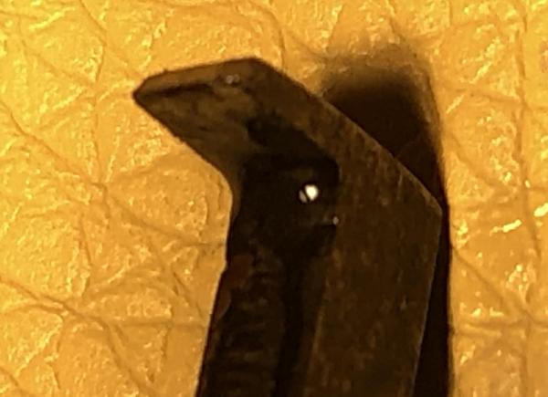

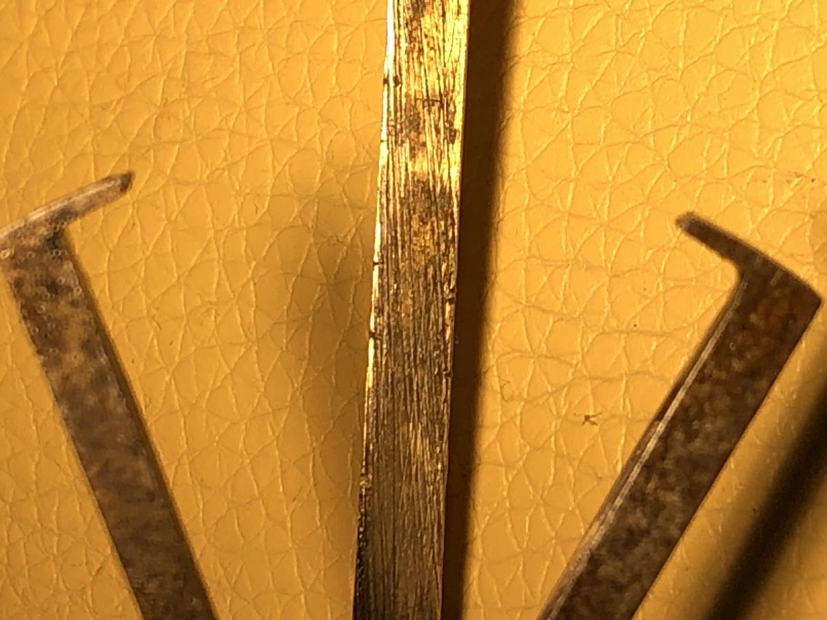

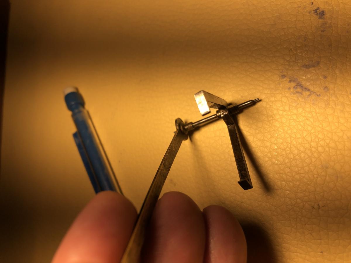

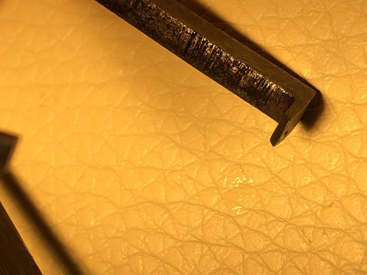

mkl1 聽聽 6538 #5753 Napisano 13 Stycznia 2020 (edytowane) No dobra...聽przerw臋 ten "nast贸j"聽zdjecia聽 wychwytu (?) tak to si臋 nazywa chyba聽Nie widz臋 uszkodze艅, wy艣lizgania itp.Ale co ja tam wiem Edytowane 13 Stycznia 2020 przez mkl1 0 Pozdrawiam Mirek Udost臋pnij t臋 odpowied藕 Odno艣nik do odpowiedzi Udost臋pnij na innych stronach

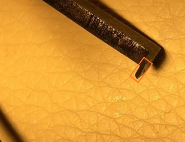

Yodek 聽聽 2549 #5754 Napisano 13 Stycznia 2020 (edytowane) Dok艂adniej to jest kotwica (kuta?)Newralgicznym jej elementem s膮 "palety" (zaznaczone miejsce).Akurat na tym miejscu jest cie艅 i ja nic nie widz臋 Je艣li co艣 zamota艂am to Bartek skoryguje (albo mnie ofanzoli ), by膰 mo偶e On wypatrzy co tam siedzi.. Edytowane 13 Stycznia 2020 przez Yodek 0 Udost臋pnij t臋 odpowied藕 Odno艣nik do odpowiedzi Udost臋pnij na innych stronach
tarant 聽聽 2977 #5755 Napisano 13 Stycznia 2020 To jest ta nieszcz臋sna, d艂ugoramienna kotwica Rescha. Elegancko wygl膮da i stanowi utrapienie zegarmistrz贸w, kiedy potrzebne s膮 wi臋ksze ni偶 szlif palet ingerencje. Pami臋tam, jak Odludek opowiada艂 mi o tym w Mys艂owicach 0 Pozdrawiam Piotr 聽 Tolerancja musi by膰 nietolerancyjna wobec nietolerancji. N臎mec z Kr谩lovce 聽 Udost臋pnij t臋 odpowied藕 Odno艣nik do odpowiedzi Udost臋pnij na innych stronach
mkl1 聽聽 6538 #5756 Napisano 13 Stycznia 2020 聽Przy o艣wietleniu i przez lup臋 kraw臋d藕 wydaje si臋 r贸wna i bez uszkodze艅...聽 0 Pozdrawiam Mirek Udost臋pnij t臋 odpowied藕 Odno艣nik do odpowiedzi Udost臋pnij na innych stronach
Yodek 聽聽 2549 #5757 Napisano 13 Stycznia 2020 (edytowane) Kraw臋d藕 tak, a ca艂a ta p艂aszczyzna?聽Palety w kotwicy mojego Resch'a wydawa艂y mi si臋 g艂adkie, ale Bartek i tak je poprawia艂 Edytowane 13 Stycznia 2020 przez Yodek 0 Udost臋pnij t臋 odpowied藕 Odno艣nik do odpowiedzi Udost臋pnij na innych stronach
longcase1 聽聽 481 #5758 Napisano 13 Stycznia 2020 (edytowane) Na moje oko jest dobrze. Jako艣 nie widz臋 prog贸w. Ale ja i tak bym przepolerowa艂;-)) Edytowane 13 Stycznia 2020 przez longcase1 0 Udost臋pnij t臋 odpowied藕 Odno艣nik do odpowiedzi Udost臋pnij na innych stronach

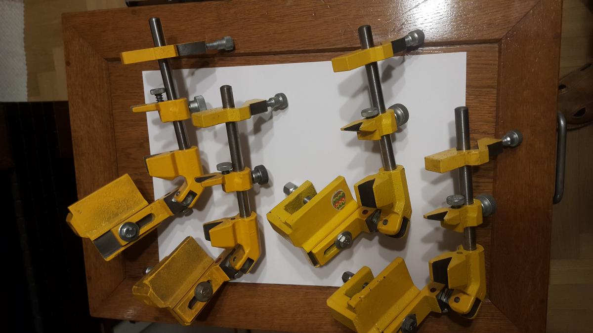

dziadek 聽聽 1385 #5774 Napisano 13 Stycznia 2020 (edytowane) A ja w ostatnim czasie mia艂em kilka dni wolnych i w ramach szukania doborowego towarzystwa odwiedzi艂em starego dobrze mi znanego tokarza Pana Zygmunta i si臋 okaza艂o, 偶e Pan Zygmunt kilka miesi臋cy temu umar艂 i c贸rka likwiduje przepastnie wyposa偶ony warsztat. W艂a艣ciwie to ju偶 go zlikwidowa艂a. Osta艂y si臋 tylko przyrz膮dy do ostrzenia wierte艂 autorstwa Pana Zygmunta, skrzynka z ma艂ymi r贸偶nymi 艣rubkami i kilka ksi膮偶ek. Wi臋c zabra艂em co zosta艂o i zgasili艣my 艣wiat艂o.聽聽Kilka ksi膮偶ek i dyplom dosta艂em w gratisie.聽聽Ciekawe jak b臋dzie wygl膮da艂a likwidacja mojej zegarowni i kto w niej ostatni zgasi 艣wiat艂o? 聽PS. Podobno przyrz膮dy osta艂y si臋 tak d艂ugo bo nikt nie wiedzia艂 jak na nich ostrzy si臋 wiert艂a.聽 Edytowane 13 Stycznia 2020 przez dziadek 0 Ka偶dy stary cz艂owiek ma swoj膮 histori臋 i pow贸d, dlaczego jest taki, a nie inny. Pomy艣l o tym, zanim mnie os膮dzisz. Udost臋pnij t臋 odpowied藕 Odno艣nik do odpowiedzi Udost臋pnij na innych stronach
