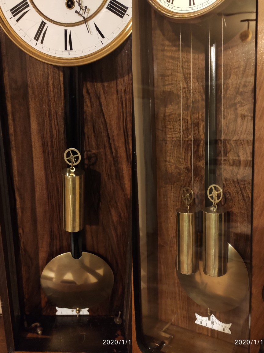

Yodek 2549 #5794 Napisano 15 Stycznia 2020 (edytowane) Witam i pozdrawiam Wszystkie stawo-głowo i ręconogi w klubie. Też mnie stawy barkowe zaczęły męczyć trochę Mkl1 Twój RESZ tyle lat czekał na zlitowanie to jeszcze trochę wytrzyma, ważne żebyś go uruchomił jak należy to będzie super Co do linek to ja uważam, że te białe to za przeproszeniem jak z gaciów Jagny Borynowej wyglądają.. lepsze te "herbaciane" Edit.: (nie komentować soczewki!! ) A w Lenzkirch'u mam takie. Obok Borussia z jaśniejszymi..Dla mnie bomba, nie widać i nie paskudzi wyglądu. Jest tak jakby waga lewitowała w powietrzu.. I jak się Wam widzi ?? Edytowane 15 Stycznia 2020 przez Yodek 0 Udostępnij tę odpowiedź Odnośnik do odpowiedzi Udostępnij na innych stronach
