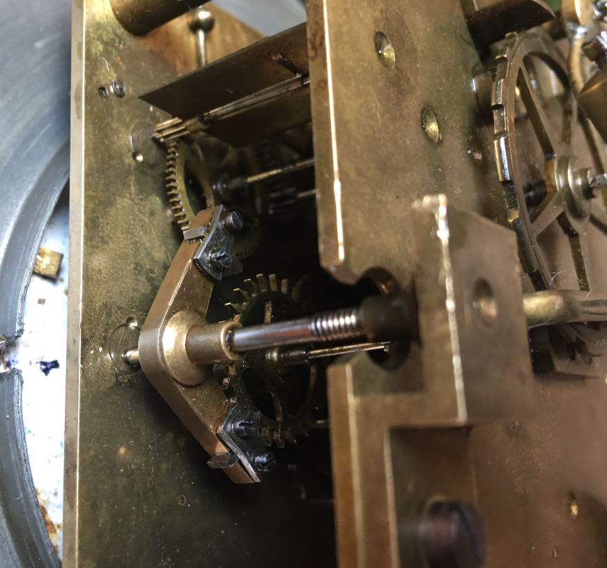

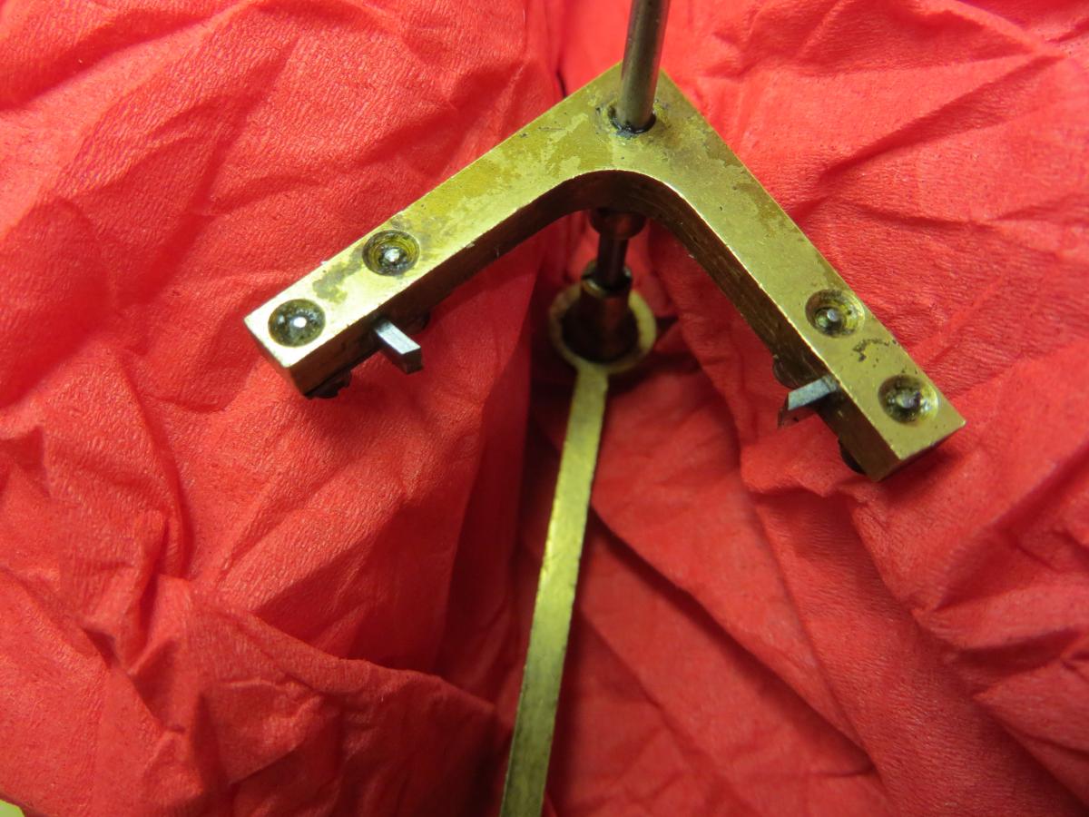

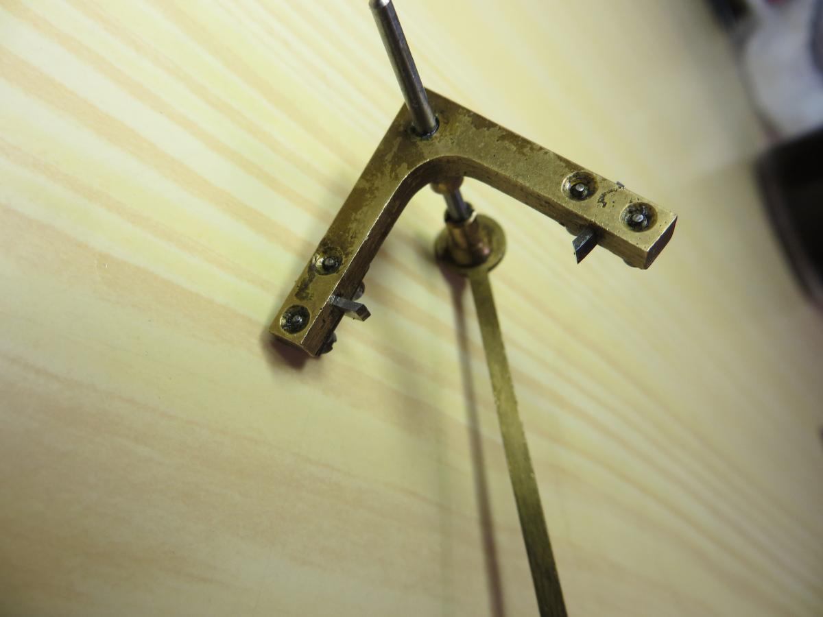

PM1122 1813 #6177 Napisano 27 Stycznia 2020 W nocy pisałem o kotwicy, no i pomyłka, bo nie w tym temacie. Ale tak to jest jak człowiek już śpiący. Więc, faktycznie wychodzi na to, że zamienione palety !Jak zobaczyłem, że jedna mocno schowana, to od razu uznałem , że się po prostu wcisnęła do środka . Nie pomyślałem, że mogą być zamienione, chociaż po samych śrubkach, było widać, że grzebano przy nich. Po pracy przyjrzę się dokładniej . 0 Udostępnij tę odpowiedź Odnośnik do odpowiedzi Udostępnij na innych stronach
longcase1 481 #6178 Napisano 27 Stycznia 2020 To że było grzebane to raczej norma.Teraz pytanie po co to ktoś zrobił? Może rozbierz ten werk i wyprostuj zęby koła wychwytu bo możesz mieć problem z ustawieniem kotwicy. 0 Udostępnij tę odpowiedź Odnośnik do odpowiedzi Udostępnij na innych stronach

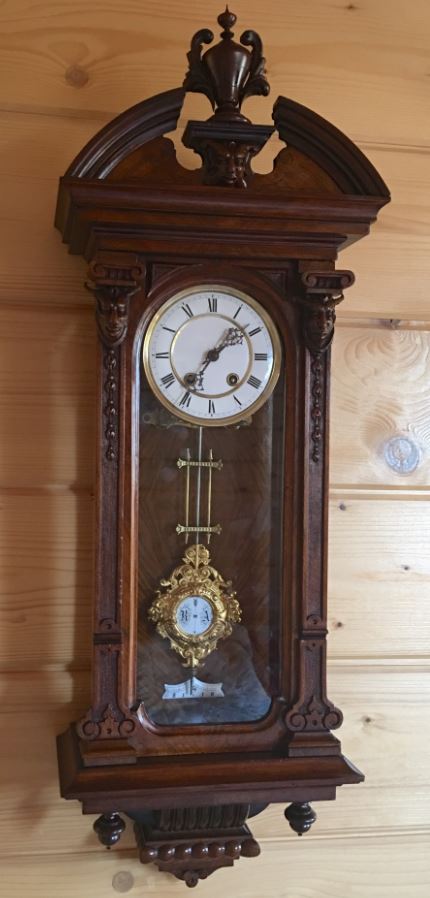

LESKOS 3502 #6179 Napisano 27 Stycznia 2020 (edytowane) No właśnie , po co ... miałem prawie dokładnie taki przypadek. Jeden plus. zegar poszedł po taniości jako nie do końca sprawny.Po remoncie , całkiem całkiem się prezentował i prezentuje. Ps. zdjęcie mechanizmu przed odkryciem problemu. Dziwne , że jak u ciebie jedna paleta wysunięta. Edytowane 27 Stycznia 2020 przez LESKOS 0 Czasem lepiej powiedzieć coś, nie mówiąc NIC! 🤔 Udostępnij tę odpowiedź Odnośnik do odpowiedzi Udostępnij na innych stronach
Yodek 2549 #6180 Napisano 27 Stycznia 2020 Piękny ten zegar, korona w mojej ulubionej stylistyce Dopiero jak żeście zwrócili uwagę, że palety przedstawione w kotwicy to zauważyłam. Patrzy się, i się nie widzi.. ot.. 0 Udostępnij tę odpowiedź Odnośnik do odpowiedzi Udostępnij na innych stronach

longcase1 481 #6182 Napisano 27 Stycznia 2020 (edytowane) To że paleta jedna jest bardziej wysunięta to jeszcze o niczym nie świadczy. Mam nadzieję że u PM tylko palety są ze sobą zamienione. Bo ja miałem tak że również koło wychwytowe zostało przekręcone wzdłuż osi pionowej o 180stpni..... :-/ tylko po co ??Ten zegar nawet chodził:-)) z tym że z wychwytu spoczynkowego zrobił się wychwyt cofający a przy centralnej sekuńdzie wyglądało to tragiczne Edytowane 27 Stycznia 2020 przez longcase1 0 Udostępnij tę odpowiedź Odnośnik do odpowiedzi Udostępnij na innych stronach

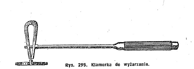

mkl1 7159 #6186 Napisano 27 Stycznia 2020 Sie zobaczy tak BTW czy ktos to stosował i jakie macie inne sposoby na odpuszczanie czopów? Miedziana klamerka podgrzewana palnikiem. 0 Pozdrawiam Mirek Udostępnij tę odpowiedź Odnośnik do odpowiedzi Udostępnij na innych stronach
longcase1 481 #6187 Napisano 27 Stycznia 2020 Do dopuszczenia czopów rzecz niezbędna. Lub coś co spowoduje wolny spadek temperatury. W przeciwnym razie oś zahartuje się sama w powietrzu 0 Udostępnij tę odpowiedź Odnośnik do odpowiedzi Udostępnij na innych stronach
mkl1 7159 #6188 Napisano 27 Stycznia 2020 OK. to sobie zrobię takie ustrojstwo 0 Pozdrawiam Mirek Udostępnij tę odpowiedź Odnośnik do odpowiedzi Udostępnij na innych stronach
PM1122 1813 #6189 Napisano 27 Stycznia 2020 (edytowane) Dopiero wieczorem zabrałem się za kotwicę ( bo wpierw naprawiłem pompę ABS mojego Jazza...pełen sukces )Jak Longcase1 powiedział, a i Leskos także wspomniał, o odwrotnym wstawieniu palet ... tak więc, wszystko się potwierdziło. Wedle sugestii Longcase1 , ustawiłem łożysko na znaczek , a palety wysunięte ( dość mocno ) .Jeszcze na ,,sucho,, widzę , że nie idzie, bo z jednej strony paleta trafia na ząbek, a z drugiej pod zabek.Czyli - blokuje się. Minimalnie przekręciłem łożyskiem, tj. podniosłem kotwicę .... i chodzi .I to żwawo, bo na wychylniku, od 2 do 2 .Mam takie pytanie do kolegów - myślę że Longcase1, to napewno wie, ...Czy, jak lekko podniosłem oś kotwicy ( tak , że ta kreska (rysa), już się niezgrywa , ale jeszcze się jakby styka ) , to dobrze uniesiona kotwica , czy jeszcze za mało ?( tak na oko sadzę, że ośka poszła ok. 0.3 do 0.5 mm do góry )Ps. ... tak na marginesie dodam , że jeszcze parę elementów jest źle włożonych , ale na szczęście nic się nie uszkodziło . np. dźwignie i ośki młoteczka , itp. załączam zdj . po przełożeniu palet, Edytowane 27 Stycznia 2020 przez PM1122 0 Udostępnij tę odpowiedź Odnośnik do odpowiedzi Udostępnij na innych stronach
Odludek 76 #6190 Napisano 27 Stycznia 2020 Ta kreska, rysa, nie ma nic wspólnego z prawidłowym ustawieniem kotwicy, ktoś to sobie kiedyś zaznaczył, nie wiem po co. Sprawdź spoczynki i odpady czy są równe.jeśli tak to jest ustawiona dobrze. 0 Pozdrawiam Jan Udostępnij tę odpowiedź Odnośnik do odpowiedzi Udostępnij na innych stronach

longcase1 481 #6192 Napisano 28 Stycznia 2020 Według mnie ten znak na mimośrodzie jest pierwotnym ustawieniem osi kotwicy, ale nie musi.Teraz sprawdzić trzeba odpady. Czy są równe można usłyszeć. Glośniejsze stukanie w jedną z palet. Jak stuka głośniej w paletę wejściową to znaczy że oś kotwicy jest za wysoko. Jeśli stuka głośniej w paletę wyjściową to oś jest za nisko. Wiem to jest dosyć zawiłe, ale nie potrafię tego wytłumaczyć inaczej robiąc to zdalnie. Jak tego nie ustawisz to może się kotwica podpierać na zębie koła wychwytowego 0 Udostępnij tę odpowiedź Odnośnik do odpowiedzi Udostępnij na innych stronach

kiniol 2284 #6194 Napisano 28 Stycznia 2020 Sie zobaczy tak BTW czy ktos to stosował i jakie macie inne sposoby na odpuszczanie czopów? klamerk do wyżarzania.jpg Miedziana klamerka podgrzewana palnikiem.Osi już nie odpuszczam, stosuję odpowiednie wiertła... 0 Porządek na serwisie o niczym nie świadczy. Często najlepsze usługi świadczone są przez geniuszy w totalnym bałaganie… Udostępnij tę odpowiedź Odnośnik do odpowiedzi Udostępnij na innych stronach
PM1122 1813 #6195 Napisano 28 Stycznia 2020 Według mnie ten znak na mimośrodzie jest pierwotnym ustawieniem osi kotwicy, ale nie musi.Teraz sprawdzić trzeba odpady. Czy są równe można usłyszeć. Glośniejsze stukanie w jedną z palet. Jak stuka głośniej w paletę wejściową to znaczy że oś kotwicy jest za wysoko. Jeśli stuka głośniej w paletę wyjściową to oś jest za nisko. Wiem to jest dosyć zawiłe, ale nie potrafię tego wytłumaczyć inaczej robiąc to zdalnie. Jak tego nie ustawisz to może się kotwica podpierać na zębie koła wychwytowegoDzięki za wskazówkę Ja też podobnie, wiele rzeczy wyczuwam na słuch .Tu, to chyba najlepsza możliwość , bo wzrokowo, to ciężko się dopatrzeć ... w każdym razie , jeszcze tego nie umiem.Ale teraz, wiem czym się kierować , więc Bardzo Dziękuję za pomoc 0 Udostępnij tę odpowiedź Odnośnik do odpowiedzi Udostępnij na innych stronach
