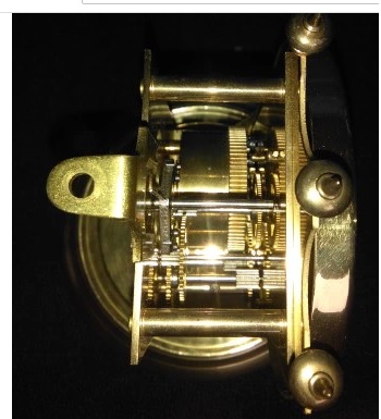

Yodek 聽聽 2549 #6352 Napisano 7 Lutego 2020 Czyli Akra bardziej agresywna jest w usuwaniu t艂uszczu..Dobrze, b臋d臋 my膰 w Akrze Wszystko zapa膰kane, 偶e a偶 si臋 lepi Obydwa budziki zapa膰kane, a jeden to jeszcze "zakocony" 0 Udost臋pnij t臋 odpowied藕 Odno艣nik do odpowiedzi Udost臋pnij na innych stronach
PM1122 聽聽 1813 #6353 Napisano 7 Lutego 2020 Oooo , to budzik, by艂 ulubion膮 zabawk膮 kotka聽 ? 聽 0 Udost臋pnij t臋 odpowied藕 Odno艣nik do odpowiedzi Udost臋pnij na innych stronach
Yodek 聽聽 2549 #6354 Napisano 7 Lutego 2020 Ilo艣膰 "kot贸w" w mechani藕mie okaza艂a ale nie wiem czy koty w nim by艂y 0 Udost臋pnij t臋 odpowied藕 Odno艣nik do odpowiedzi Udost臋pnij na innych stronach

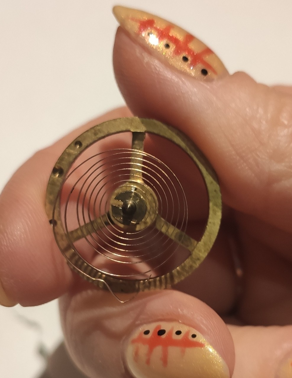

mkl1 聽聽 7125 #6355 Napisano 7 Lutego 2020 A zewn臋trzny zw贸j lepi si臋 do s膮siedniego. Budzik chodzi pomimo tego, i pomimo 偶e jeszcze nie myty, ale pewnie b臋dzie po藕ni艂 albo 艣pieszy艂 przez taki w艂osJa bym zdj膮艂 ko艂o balansowe z w艂osem, po艂o偶y艂 plasko, by ko艂o by艂o na czym艣.i sprawdzi艂 jeszcze raz miejsca, bo moim zdaniem, od strony( ma艂o widocznej na fotce) w艂os jest zbyt "przeci膮gni臋ty" do osi.Dlatego zewn臋trzne zwoje si臋 "klej膮"聽Ale ja nie jestem znawc膮 0 Pozdrawiam Mirek Udost臋pnij t臋 odpowied藕 Odno艣nik do odpowiedzi Udost臋pnij na innych stronach
Yodek 聽聽 2549 #6356 Napisano 7 Lutego 2020 B臋dziemy wszystko sprawdza膰. Po umyciu wyjdzie ca艂a prawda na bia艂ym tle 0 Udost臋pnij t臋 odpowied藕 Odno艣nik do odpowiedzi Udost臋pnij na innych stronach
Regal 聽聽 9 #6357 Napisano 7 Lutego 2020 Mycie , czyszczenie tego w艂osa w samej benzynie mo偶e by膰 nie wystarczaj膮ce. W tym przypadku Akra nie zaszkodzi. Niemniej zacznij od oczyszczania tego kompletu balansowego.聽聽Ja bym zdj膮艂 ko艂o balansowe z w艂osem, po艂o偶y艂 plasko, by ko艂o by艂o na czym艣.i sprawdzi艂 jeszcze raz miejsca, bo moim zdaniem, od strony( ma艂o widocznej na fotce) w艂os jest zbyt "przeci膮gni臋ty" do osi.Dlatego zewn臋trzne zwoje si臋 "klej膮"聽Ale ja nie jestem znawc膮聽Pos艂uchaj "longcase1" 0 Udost臋pnij t臋 odpowied藕 Odno艣nik do odpowiedzi Udost臋pnij na innych stronach
mkl1 聽聽 7125 #6358 Napisano 7 Lutego 2020 A nie uwa偶asz, 偶e jak si臋 wyjmie ko艂o balansowe z osi膮 to mo偶na lepiej je umy膰?聽a potem po艂o偶y膰 by p艂asko le偶a艂o ( o艣 w d贸艂, ko艂o na podp贸rce)) i poogl膮da膰 dok艂adnie? 0 Pozdrawiam Mirek Udost臋pnij t臋 odpowied藕 Odno艣nik do odpowiedzi Udost臋pnij na innych stronach
longcase1 聽聽 481 #6359 Napisano 7 Lutego 2020 (edytowane) Ale偶 oczywi艣cie 偶e trzeba wyj膮膰 komplet balansowy i umy膰 poza mechanizmem. Natomiast u艂o偶y膰 w艂os ju偶 na werku. Tam za ka偶dym razem mo偶e by膰 inaczej bo w艂os mocowany jest przy pomocy ko艂ka klinowego i to mo偶e zmienia膰 jego u艂o偶enie.Zawsze przed prostowaniem w艂osa zaczyna si臋 od odt艂uszczenia go i usuni臋cia brudu 偶eby wyeliminowa膰 mo偶liwo艣膰 faktycznego klejenia na star膮 oliw臋. Edytowane 7 Lutego 2020 przez longcase1 0 Udost臋pnij t臋 odpowied藕 Odno艣nik do odpowiedzi Udost臋pnij na innych stronach
Yodek 聽聽 2549 #6360 Napisano 7 Lutego 2020 Z tym ko艂kowaniem w艂osa to taka dzbaniarska robota. Wygina, ugina si臋 wszystko. Niby w艂os okej, a przy ko艂kowaniu spirala faluje na wszystkie strony .. 0 Udost臋pnij t臋 odpowied藕 Odno艣nik do odpowiedzi Udost臋pnij na innych stronach

longcase1 聽聽 481 #6363 Napisano 7 Lutego 2020 My艣l臋 偶e mo偶e warto pierw ustali膰 czy w艂os jest przegi臋ty czy brudny i sklejony. Dlatego warto zacz膮膰 od przemycia No chyba 偶e ja czego艣 nie wiem.... 0 Udost臋pnij t臋 odpowied藕 Odno艣nik do odpowiedzi Udost臋pnij na innych stronach
Yodek 聽聽 2549 #6364 Napisano 7 Lutego 2020 Oczywi艣cie. Bez wyj臋cia i umycia w艂osa ca艂a reszta to dywagacje 0 Udost臋pnij t臋 odpowied藕 Odno艣nik do odpowiedzi Udost臋pnij na innych stronach
mkl1 聽聽 7125 #6365 Napisano 7 Lutego 2020 Ja to troch臋 "odporna" jestem na ksi膮偶kow膮 wiedz臋.Na pierwszym rysunku s膮 pier艣cienie u艂o偶one centrycznie i nie centrycznie. Pomimo wskazania strza艂k膮 miejsca niecentryczno艣ci, to i tak oba pier艣cienie s膮 dla mnie takie same.Noc膮 wszystkie koty s膮 czarne, i tyle dlatego jak ju偶 wymontuje偶 o艣 z ko艂em i w艂osem po艂u偶 艂adnie na bia艂ym tle i zr贸b fotk臋..mo偶e uda si臋 wskaza膰 pocz膮tek operacji bez zb臋dnego tapirowania w艂os贸w.. 0 Pozdrawiam Mirek Udost臋pnij t臋 odpowied藕 Odno艣nik do odpowiedzi Udost臋pnij na innych stronach

Yodek 聽聽 2549 #6370 Napisano 7 Lutego 2020 (edytowane) Na bia艂ym pod艂o偶u na zdj臋ciu to sam oczopl膮s, musia艂am tak w "uchwycie" dzier偶y膰 do zdj臋cia..Po myciu, przed i po moim "gmeraniu" Edytowane 7 Lutego 2020 przez Yodek 0 Udost臋pnij t臋 odpowied藕 Odno艣nik do odpowiedzi Udost臋pnij na innych stronach
old time 聽聽 458 #6371 Napisano 7 Lutego 2020 No to si臋 wychyli艂em聽 i zapyta艂臋m.聽Pewnie wylez膮 i b臋d臋 mia艂 prz...ne聽聽kiedy艣 wspominali艣cie o roczniakach..聽cm.. warto zakupi膰 bez zawieszki g贸rnej i czego艣 tam jescze?roczniak.jpgZalezy czego brakuje i jaka jest mozliwosc dokupienia lub dorobienia.Jaka jest cena i co to za zegar.To na tym zdjeciu to cyba cos zrobione po 1950. 0 Udost臋pnij t臋 odpowied藕 Odno艣nik do odpowiedzi Udost臋pnij na innych stronach
LESKOS 聽聽 3502 #6372 Napisano 7 Lutego 2020 Na bia艂ym pod艂o偶u na zdj臋ciu to sam oczopl膮s, musia艂am tak w "uchwycie" dzier偶y膰 do zdj臋cia..Po myciu, przed i po moim "gmeraniu"No super... powinno by膰 ok! 0 Czasem lepiej powiedzie膰 co艣, nie m贸wi膮c NIC!聽聽馃 Udost臋pnij t臋 odpowied藕 Odno艣nik do odpowiedzi Udost臋pnij na innych stronach
mkl1 聽聽 7125 #6373 Napisano 7 Lutego 2020 90 pln mia艂 kosztowa膰, ale nikt nie kupi艂聽to KOMA聽brakuje chyba calego g贸rnego zawieszeniaNa bia艂ym pod艂o偶u na zdj臋ciu to sam oczopl膮s, musia艂am tak w "uchwycie" dzier偶y膰 do zdj臋cia..Po myciu, przed i po moim "gmeraniu"No to Gmernie Ci wysz艂o聽BRAWO 0 Pozdrawiam Mirek Udost臋pnij t臋 odpowied藕 Odno艣nik do odpowiedzi Udost臋pnij na innych stronach

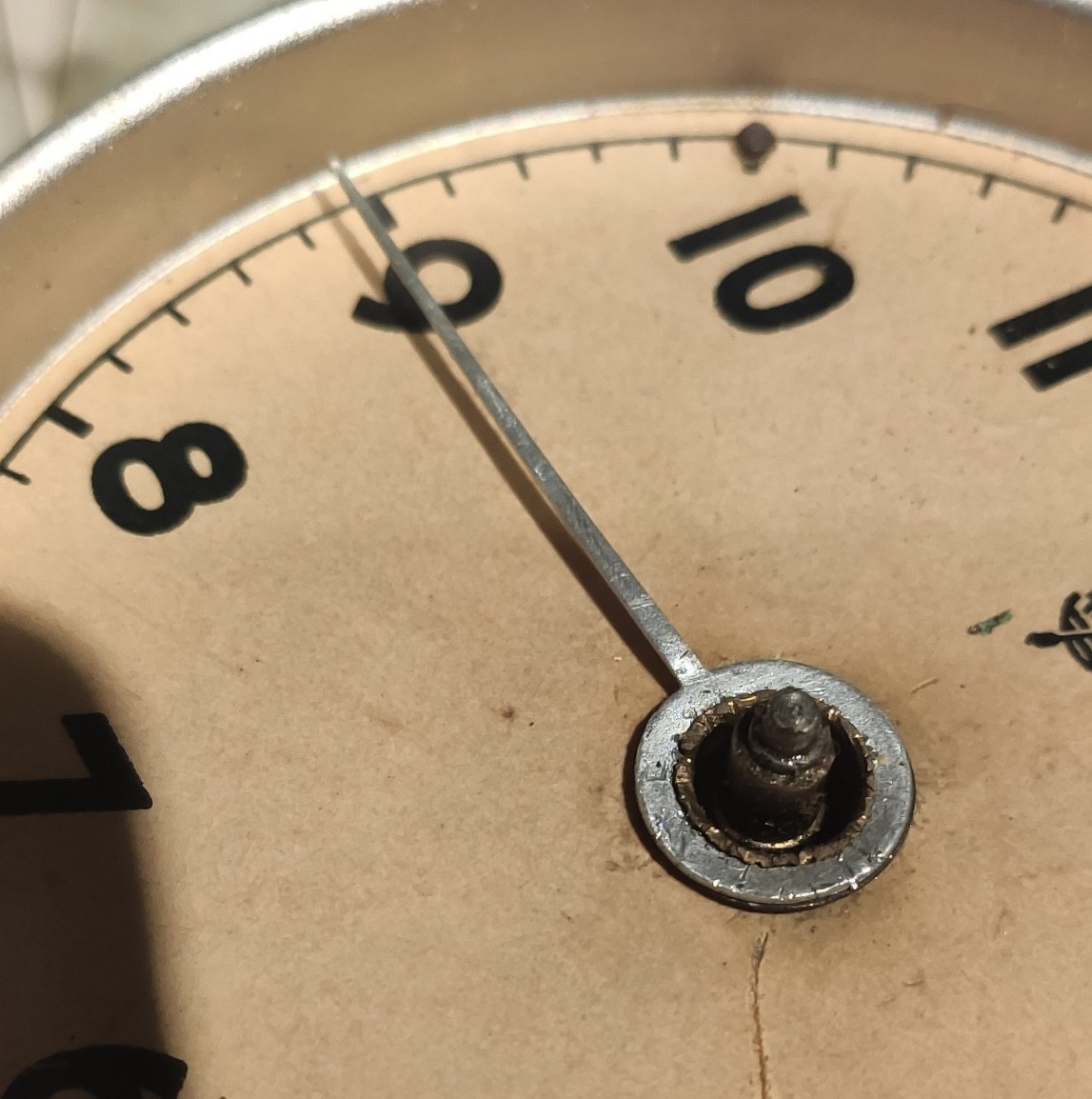

Yodek 聽聽 2549 #6374 Napisano 7 Lutego 2020 (edytowane) No super... powinno by膰 ok!Dzi臋kuj臋 ju偶 艣miga..聽Z tym drugim w艂osem nie b臋dzie tak prosto albo nie wiadomo w og贸le jak b臋dzie.. 聽Plizz pomocy!!!Jak t膮 pieru艅sk膮 wskaz贸wk臋 od nastawu budzenia si臋 艣ci膮ga?? Matu艣, nie chce zepsu膰 kolejnej wskaz贸wki, a ona aluminiowa, wygina si臋 od samego patrzenia 聽PS. Nie by艂o pytania!! Ju偶 zdj臋艂am.. Edytowane 7 Lutego 2020 przez Yodek 0 Udost臋pnij t臋 odpowied藕 Odno艣nik do odpowiedzi Udost臋pnij na innych stronach
mkl1 聽聽 7125 #6375 Napisano 7 Lutego 2020 聽je偶eli wskaz贸wka z amelinium to pewnie przywa艂a do mosi膮dzu.. spr贸buj kapeczk臋 w 40 pomi臋dzu wskaz贸wk臋 i o艣.Mo偶e pomo偶e.. 0 Pozdrawiam Mirek Udost臋pnij t臋 odpowied藕 Odno艣nik do odpowiedzi Udost臋pnij na innych stronach
