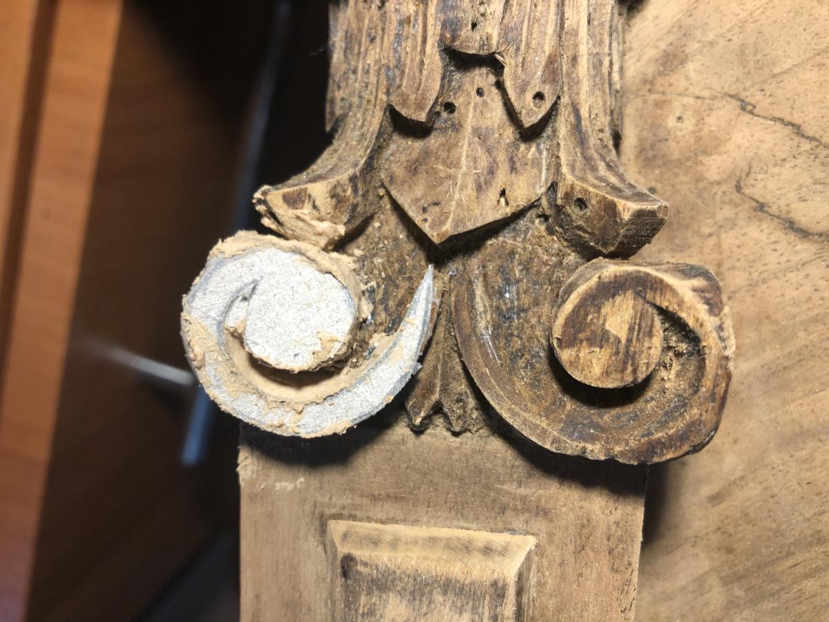

mkl1 6755 #6851 Napisano 23 Marca 2020 (edytowane) Teraz jest tektura, wypełnię wiórami z klejem, a na wierzch przykleje listki forniru I podbarwię odpowiednio.. Ale wiem, że skrzynai oryginalna, bo kołatki sobie robiły obiad we wszystich elementach i przechodziły tymi kanałami z jednej deski do drugiej. Tego się nie da podrobić stosując nawet stare drewno ze starych mebli Ale numer - patent jak nie wiem co, konstrukcja odlotowa Uczył mnie przecież meblarz... ze Lwowa.. ( przez 16 miesięcy terminowałem u niego na czeladnika..) Edytowane 23 Marca 2020 przez mkl1 0 Pozdrawiam Mirek Udostępnij tę odpowiedź Odnośnik do odpowiedzi Udostępnij na innych stronach
Yodek 2549 #6852 Napisano 23 Marca 2020 Ciekawość we mnie rośnie 0 Udostępnij tę odpowiedź Odnośnik do odpowiedzi Udostępnij na innych stronach

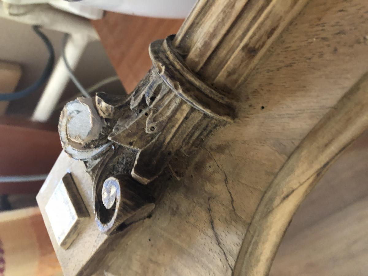

mkl1 6755 #6853 Napisano 23 Marca 2020 (edytowane) Pierw chciałem dłubać w kawałku olchy. ale nie dałem rady pękła.. Się wkurzyłem i ide łatwiejszą drogą ... ciekawe jak mi pójdzie z resztą... listwy zwięczenia skrzyni już się rozpadły- zamówiłem nowe. Broda.. to będzie ciekaw zadanie , bo muszę znależć podobną skrzynię i zrobić na wzór zakończenie brody i sterczyny.. o koronie nie wspominam, będzie tak,jaką trafię.. Edytowane 23 Marca 2020 przez mkl1 0 Pozdrawiam Mirek Udostępnij tę odpowiedź Odnośnik do odpowiedzi Udostępnij na innych stronach
fibo 416 #6854 Napisano 23 Marca 2020 A napisz proszę, czym to kitujesz, jaki skład szpachli, rodzaj kleju etc. Materiały to jest klucz, więc gdybyś mógł...? 0 Udostępnij tę odpowiedź Odnośnik do odpowiedzi Udostępnij na innych stronach
mkl1 6755 #6855 Napisano 23 Marca 2020 (edytowane) Kupiłem zwykła szpachlędo drewna"dragon" dodałem wiórków drewna- akurat spiłowałem trochę świerka, trochę olchy i dodałem, by był(a) gęściejsza.Na tzw. wszelki wypadek odłożyłem sporo oryginalnej - by mieć tzw gładź, Ta szpachla na razie się dobrze spisuje. Można też robić samemu: klej kazeinowy + wióry z piły, a druga częśc kazeina + wióry ze szlifierki ( to praktycznie pył)(to stary przepis, a że kazeina capi moczem i innymi.. -to można ją zastąpić wikolem, tyle, że wiórki pierw zwilżyć i dopiero dodawać kleju do wiórków, a nie odwrotnie.. ( ja tak robię -robiłem, bo teraz są szpachle....) i mieszać, jak ciasto na babkę drożdżówą.. Nie wyrośnie, ale będize "miodzio" Calkiem stay przepis mojego Mistrza, ale trudny, tzn, ja sobie z nim nie radzę.. Klej kosstny,rozbić/zmiażdżyć perełki dodać wióry i zazem z wodą podgrzewać w kąpieli wodnej.. Ja nie potrafię tym szpachlowąc glut mi się robi...Ale majster to robil, a używając go - to jak zaszpachlował to trudno czasami było poznać ( po obróbce) to miejsce ( no dobra słoje drewna nie do podrobienia i trzeba je naśladować szczotką i bejcą) Jeszcze pokaże jak kołatki załatwiły listwy zwięczenia.. ps Nabardziej to boję sie politurowania. Ostatni raz kładłem poilturę jakieś 25 lat temu ( przy odnawianiu komódek) no i nie wiem jak mi wyjdzie fornirowanie ubytków - a jest ich trochę... Edytowane 23 Marca 2020 przez mkl1 0 Pozdrawiam Mirek Udostępnij tę odpowiedź Odnośnik do odpowiedzi Udostępnij na innych stronach

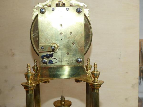

Taraj 224 #6857 Napisano 23 Marca 2020 (edytowane) To poproszę na PW. Jak jest więcej zdjęć to może uda mi się zobaczyć jak jest montowany werk do podstawy. Duża podstawa do której są mocowane kolumny a na to idzie pryzmatyczna rynienka zrobiona z blachy i przykręcana od spodu dwoma wkrętami .Dalej już standardowy mechanizm przykręcany szpilkami/śrubami z długim gwintem . ale to nie ten z licytacji Edytowane 23 Marca 2020 przez Taraj 0 Udostępnij tę odpowiedź Odnośnik do odpowiedzi Udostępnij na innych stronach

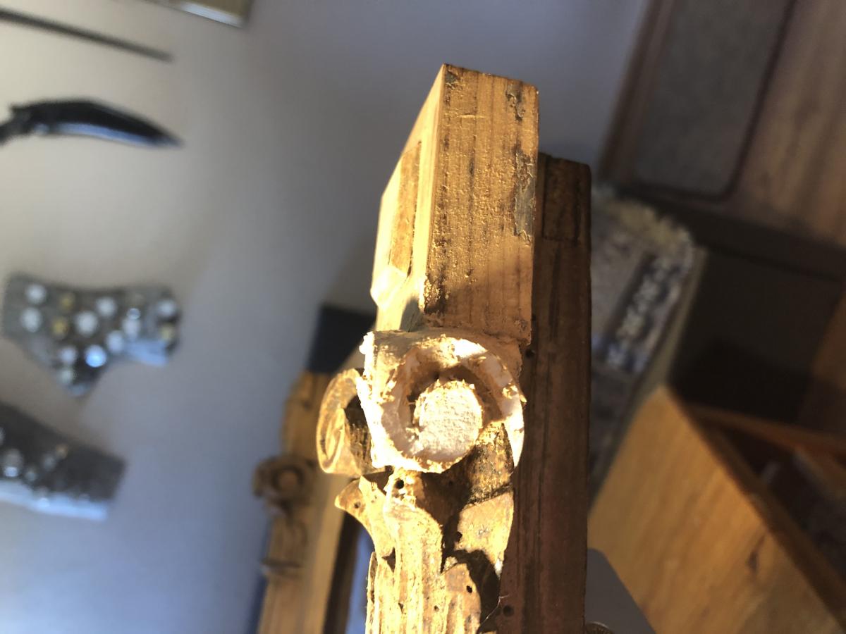

mkl1 6755 #6859 Napisano 24 Marca 2020 Wypełniamy szpachlą z wiorami Jak wyschnie to w miejsce tektury wyląduje fornir, potem szlif i bejca i po kłopocie. 0 Pozdrawiam Mirek Udostępnij tę odpowiedź Odnośnik do odpowiedzi Udostępnij na innych stronach

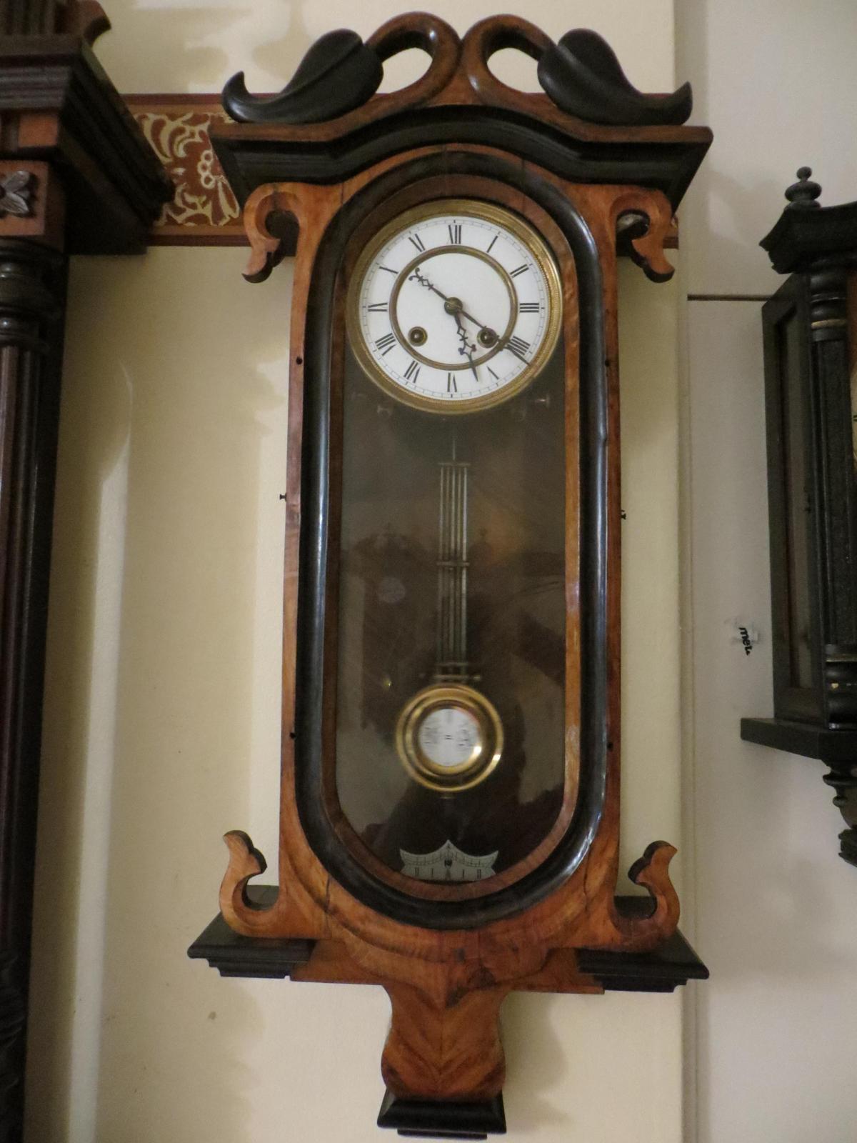

PM1122 1803 #6861 Napisano 24 Marca 2020 (edytowane) No , widać , że ,,młodzi,, pracują i prezentują , a ,,starzy,, się zabarykadowali , czy co ? Liściarz , po pierwszej warstwie politury , jeszcze ze zdjętymi liśćmi , bo praca trwa Edytowane 24 Marca 2020 przez PM1122 0 Udostępnij tę odpowiedź Odnośnik do odpowiedzi Udostępnij na innych stronach
Yodek 2549 #6862 Napisano 25 Marca 2020 (edytowane) Od dziś pracuję w systemie rotacyjnym będę mieć więcej czasu na "przyjemności".Skrzynia w kawałkach, czyszczenie po kolei z farby czy co to tam jest. Mechanizm idzie dłuższy czas bez kiksów to może będzie dobrze.W międzyczasie zacznę szyć maski dla siebie i znajomych PM - wygląda fantastycznie . Zegar odzyskał dużo uroku, Twoja praca przyniosła oczekiwany efekt, super Edytowane 25 Marca 2020 przez Yodek 0 Udostępnij tę odpowiedź Odnośnik do odpowiedzi Udostępnij na innych stronach

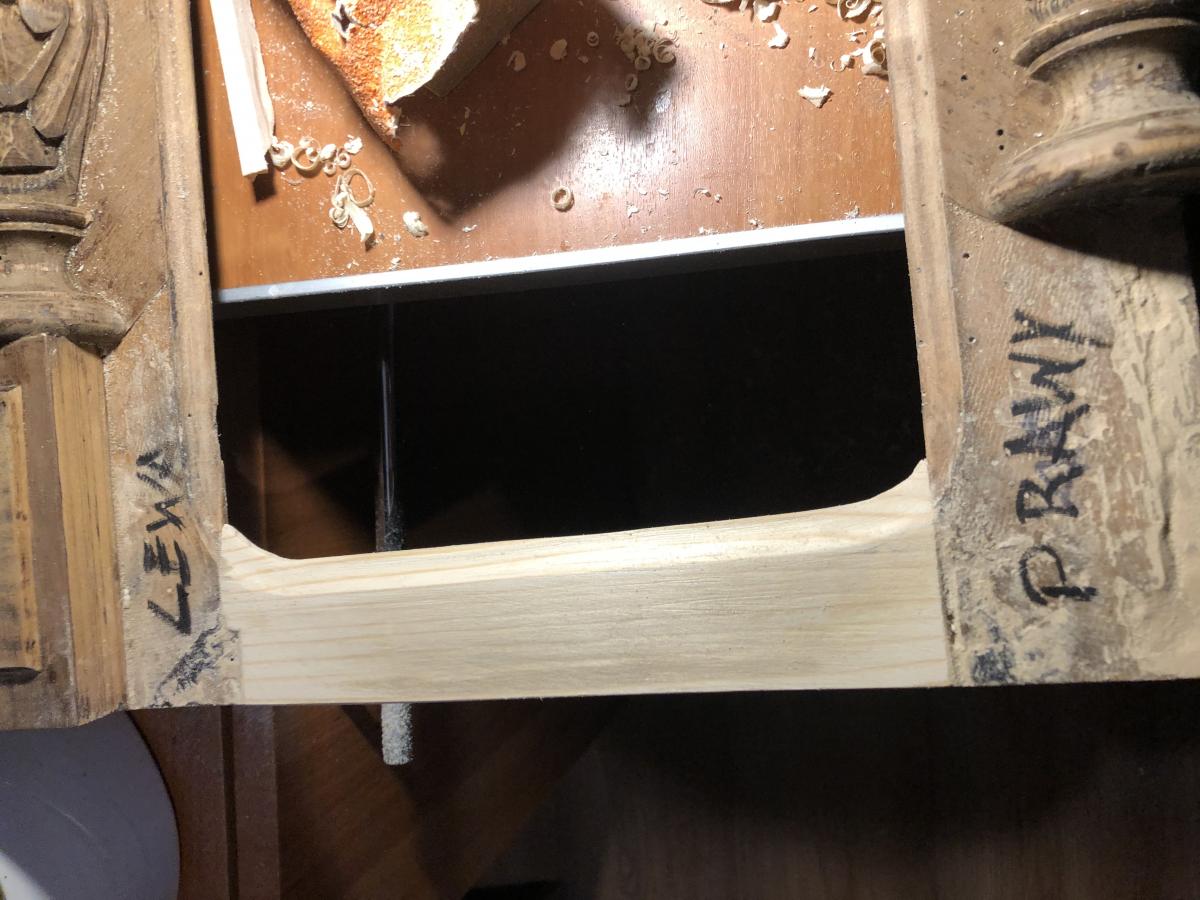

mkl1 6755 #6864 Napisano 26 Marca 2020 (edytowane) Żeby nie było, że nic się nie dziejeSzprosa dolna dorobiona, a że nie mam frezarki, musiałem użyć starożytnej metody Indian Kaukaskich- czyli dłuto teraz przyciąć fornir i zrobić ...wyklejkę. prawy/lewy- po to by się z szablonami nie pomylić i nie popieprzyć stron słojów w fornirze... Łuki wykończę ( kształt finalny)po położeniu forniru.. Edytowane 26 Marca 2020 przez mkl1 0 Pozdrawiam Mirek Udostępnij tę odpowiedź Odnośnik do odpowiedzi Udostępnij na innych stronach
