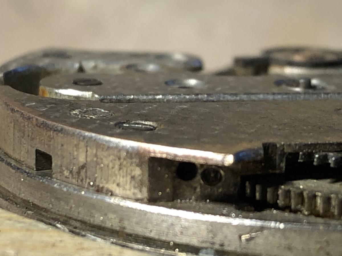

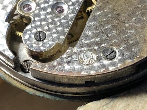

kiniol 2282 #6934 Napisano 7 Kwietnia 2020 (edytowane) Mirek, a gdzie ta śrubka urwana była? Jest lepszy sposób na usunięcie urwanego kawałka... Edytowane 7 Kwietnia 2020 przez kiniol 0 Porządek na serwisie o niczym nie świadczy. Często najlepsze usługi świadczone są przez geniuszy w totalnym bałaganie… Udostępnij tę odpowiedź Odnośnik do odpowiedzi Udostępnij na innych stronach

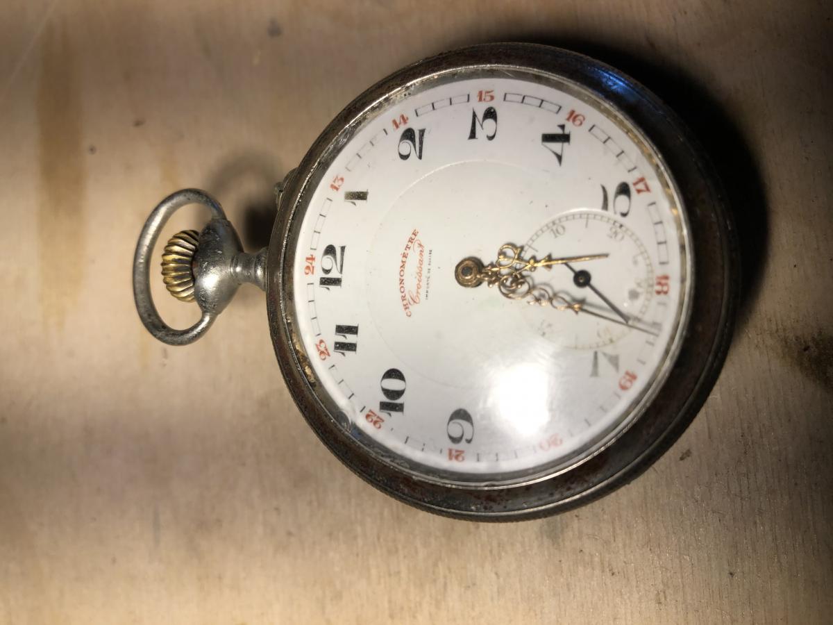

mkl1 6561 #6936 Napisano 7 Kwietnia 2020 (edytowane) take to..CROISSANT Chronometre czy cuś. MRCo / Croissant (mit/in Mondsichel) Monnin & Co. / Monnin, Rebetez & Cie. / Montres Croissant / Phenix Watch Co. Taschenuhren; Porrentruy, Schweiz; registriert am 30.6.1905 a tu trochę wywiercony(rozwiercona śrubka- ten otwór po prawej Edytowane 7 Kwietnia 2020 przez mkl1 0 Pozdrawiam Mirek Udostępnij tę odpowiedź Odnośnik do odpowiedzi Udostępnij na innych stronach
kiniol 2282 #6937 Napisano 7 Kwietnia 2020 Ja w takich przypadkach usuwam z elementu wszystko co stalowe i wytrawiam w kwasie akumulatorowym resztę wkrętu. 0 Porządek na serwisie o niczym nie świadczy. Często najlepsze usługi świadczone są przez geniuszy w totalnym bałaganie… Udostępnij tę odpowiedź Odnośnik do odpowiedzi Udostępnij na innych stronach
mkl1 6561 #6938 Napisano 7 Kwietnia 2020 (edytowane) Odwierciłemwygrzebałem resztę stali( tak mi się wydaje- więc spróbuję z kwasem ).Teraz robię nową spiralną sprężynkę o średnicy zewnętrznej ok 1,4 mm , która odpychała/pomagała tej sprężynie zapadkowej pracować...(ta sopiralna ma wejśc do tego otworu po lewej.. Kto to wymyślił.. nie można było zrobić jednej bez takich cudów?) Edytowane 7 Kwietnia 2020 przez mkl1 0 Pozdrawiam Mirek Udostępnij tę odpowiedź Odnośnik do odpowiedzi Udostępnij na innych stronach
kiniol 2282 #6939 Napisano 7 Kwietnia 2020 Chodzi mi o usunięcie wszystkich części ze stali, zamontowanych do elementu z urwanym wkrętem... 0 Porządek na serwisie o niczym nie świadczy. Często najlepsze usługi świadczone są przez geniuszy w totalnym bałaganie… Udostępnij tę odpowiedź Odnośnik do odpowiedzi Udostępnij na innych stronach

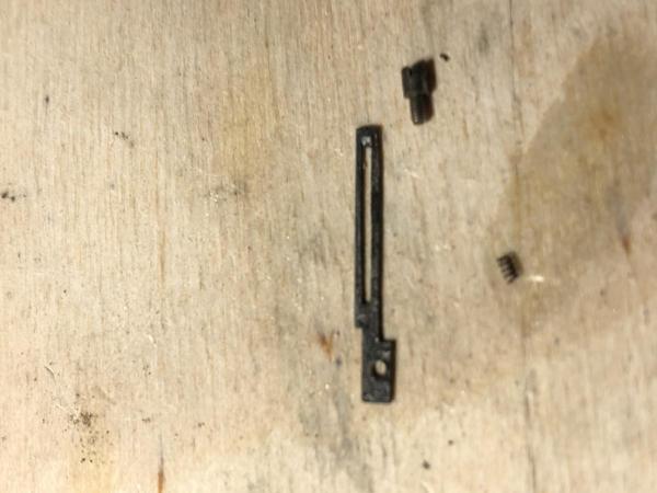

mkl1 6561 #6940 Napisano 7 Kwietnia 2020 (edytowane) Zrobię fotki , jak złożę, może nie precyzyjnei się wyrażam piszac..no to fotki elementy: sprężyhna "zapadkowa" malutka złamana sprężynka spiralna ( do dorobienia i nowy wkręt. ijeszcze przed montażem... Edytowane 7 Kwietnia 2020 przez mkl1 0 Pozdrawiam Mirek Udostępnij tę odpowiedź Odnośnik do odpowiedzi Udostępnij na innych stronach
mkl1 6561 #6941 Napisano 7 Kwietnia 2020 No to żeby skończyć wtrącenie...jest gotowe.Zegarek dostał też nową(starą z innego trupka) półbeczkę i da się teraz nakręcić. tada tada: 0 Pozdrawiam Mirek Udostępnij tę odpowiedź Odnośnik do odpowiedzi Udostępnij na innych stronach

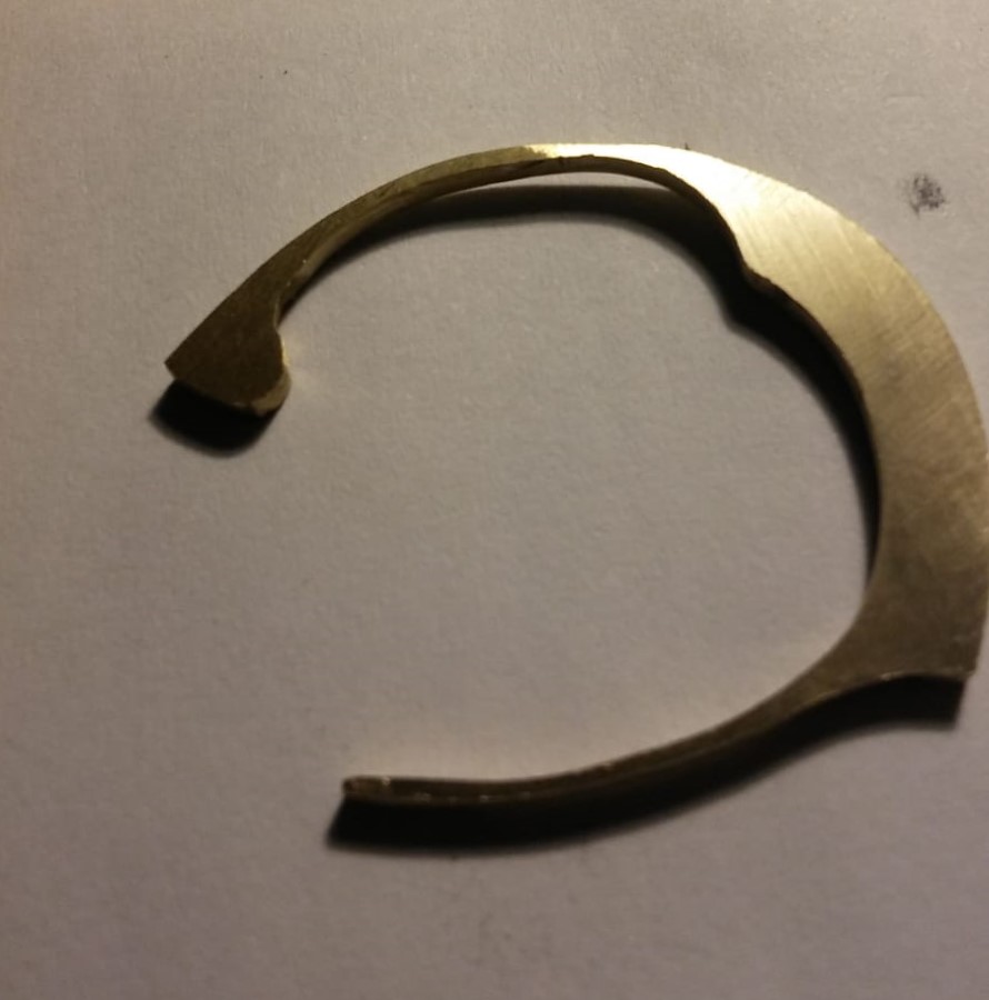

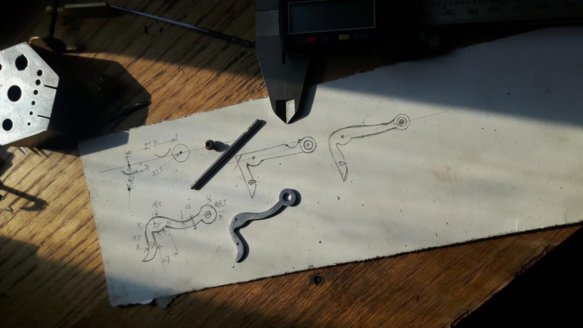

Odludek 76 #6942 Napisano 7 Kwietnia 2020 WitamFibo napisał że ma kłopot z dorobieniem części do zegara, ale tak to już jest z tymi starociami, mniejszy problem jest gdy ma się oryginalny detal.Ja ostatnio dorabiałem część którą musiałem sobie wymyślić, dzięki Tarantowi przynajmniej widziałem zdjęcie oryginału.Efekt w/g mnie jest dobry mimo że jest chyba trochę za gruba, no ale na niej mogę się już podpisać 0 Pozdrawiam Jan Udostępnij tę odpowiedź Odnośnik do odpowiedzi Udostępnij na innych stronach
fibo 416 #6943 Napisano 8 Kwietnia 2020 No żeby nie było, że się opierdzielam, dziś tyle... 0 Udostępnij tę odpowiedź Odnośnik do odpowiedzi Udostępnij na innych stronach
LESKOS 3483 #6944 Napisano 9 Kwietnia 2020 Od dziś ci mówię MISTRZU ! 0 Czasem lepiej powiedzieć coś, nie mówiąc NIC! 🤔 Udostępnij tę odpowiedź Odnośnik do odpowiedzi Udostępnij na innych stronach
Kieszonkowe 766 #6945 Napisano 9 Kwietnia 2020 Od dziś ci mówię MISTRZU ! Zwłaszcza że zrobił to pilniczkiem do paznokci córki 0 Udostępnij tę odpowiedź Odnośnik do odpowiedzi Udostępnij na innych stronach
LESKOS 3483 #6946 Napisano 9 Kwietnia 2020 No moja żona ma taki pilnik (elektryczny) i od czasu do czasu pożyczy ... przydaje się 0 Czasem lepiej powiedzieć coś, nie mówiąc NIC! 🤔 Udostępnij tę odpowiedź Odnośnik do odpowiedzi Udostępnij na innych stronach
fibo 416 #6947 Napisano 9 Kwietnia 2020 Zwłaszcza że zrobił to pilniczkiem do paznokci córki Że narzędzia córci były w robocie, to fakt . Ale ma ich trochę do wyboru, bo się zajmuje konserwacją i renowacją klawesynów. Gdyby wiedziała, jak jej świętymi pilniczkami do lizania drewna rżłem mosiądz... . Jeszcze sporo pracy, a dziś znowu słońce wyszło, więc trzeba w ogrodzie troszkę pohulać, rośliny postrzyc, trawę przeczesać, krzaczory podciąć. Wieczorem usiądę i będę rzeźbił dalej, już zostały niewielkie poprawki, osadzenie kołka do MPZ, wywiercenie otworów i oby nie pękła po zamontowaniu. 0 Udostępnij tę odpowiedź Odnośnik do odpowiedzi Udostępnij na innych stronach
Kieszonkowe 766 #6948 Napisano 9 Kwietnia 2020 Oj Piotr Piotr stąpasz po kruchym lodzie już pilniczek do paznokci był dużym ryzykiemale użycie pilników do klawesynu to już grozi ŚMIERCIĄ 0 Udostępnij tę odpowiedź Odnośnik do odpowiedzi Udostępnij na innych stronach
LESKOS 3483 #6949 Napisano 9 Kwietnia 2020 ... no powiem że nie tylko po lodzie ... jego już tam nie ma . Pilniczek drobny do drewna po użyciu do mosiądzu albo np miedzi lub aluminium... słabo to widzę ... chyba będzie awantura i specjalne czyszczenie . No możesz zrobić jeszcze zajączka - nowy komplet! Ps ja jak używam to czyszczę pilniki dremelem z szczotką stalową - równolegle do nacięć . Może pomoże - Ci , może przeżyjesz .... 0 Czasem lepiej powiedzieć coś, nie mówiąc NIC! 🤔 Udostępnij tę odpowiedź Odnośnik do odpowiedzi Udostępnij na innych stronach
fibo 416 #6950 Napisano 9 Kwietnia 2020 Już tak zrobiłem! Zacieranie śladów ścierką to moja specjalność . Ona wcześniej też mi moje narzędzia zapaprywała z lubością, "zapominając" odłożyć na miejsce, o czyszczeniu nie wspominając. Teraz ma własne i nagle się zrobiła ortodoksyjnie porządna . Na szczęście trzyma je u mnie, a mieszka osobno, zaraza wokół, więc harcuję- jak to stary myszor bez dziarskiego kota za plecami. 0 Udostępnij tę odpowiedź Odnośnik do odpowiedzi Udostępnij na innych stronach
