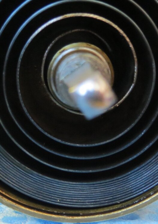

Dziś , chwilka czasu , więc zabrałem się za poprawę sprężyny ( tej co haczyk się wyczepił ) .:angry:
Ponowna rozbiórka mechanizmu i wyjecie bębna. Przy pierwszym składaniu , podgiąłem i sprawdzałem czy łapie haczyk , i było OK.
A w mechanizmie , po lekkim nakręceniu i ponownym zluzowaniu , sprężyna ułożyła się inaczej i dogięcie okazało się za małe. Jak widać na zdjęciu , to niewiele brakło .  Gdyby sam koniec sprężyny opierał się o ośkę , to wszystko by grało . Ale jak widać , koniec lekko odstaje.

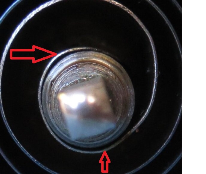

Podetnij ,  końcówka jest odpuszczona , nie pęknie 😉
Edytowane przez LESKOS
Czasem lepiej powiedzieć coś, nie mówiąc NIC!  🤔
Dogięte :)
Wiem , że dla kolegów , to nudne , ale niejeden nowicjusz , to zwróci większą uwagę , na taki drobny , a jak ważny szczególik .
Więc , to dla tych , co czasem pomyślą - ,, że , tak , a tak ...to już wystarczy i będzie dobrze ,, ;)
Na zdjęciu nie widać samego koniuszka sprężyny , ale zapewniam , że jest owinięty nieco dalej i prawie zamyka obwód ośki.
Nie bede Ci właził w paradę, mam taki przypadek w kieszonce
  .... końcówkę sprężyny trzeba dokładnie "owinąć" dookoła osi.
 To co widac może być "za mało"
 -odstaje od osi zaraz za zaczepem i po "wyluzowaniu" sprężyny ten i następny fragment powoduje , ze się "wyslizguje...
 Ja po oduszczeniu końcówki dążę by sprężyna "pokrywała jednym zwojem obwód osi.
 takie zamknięcie zatrzymuje skutecznie chec "wyskakiwania" z zaczepu.
 Ale mną się nie przejmuj, jam jest dyeltant
Jaki dyletant, co Ty opowiadasz...
PM1122- czy zaczep ma jeszcze podcięcie?- jeżeli sie 'wyslizgało - to je popraw..
 W osi bębna zegarowego to proste..
Czy koniec spręzyny nie  "spreżynuje" na osi?
Pozdrawiam Mirek
Moim zdaniem wystarczy...  standardowo nawet jak zegar staje to napięcie sprężyny jest na tyle duże, że nie spadnie z zaczepu, (jeszcze mi się nie zdarzyło). Są dużo większe naprężenia w stosunku do sił zewnętrznych mogących spowodować spadek z zaczepu. Poza tym po paru nakręceniach, do końca, ułoży się idealnie. Troszkę inaczej pewnie wygląda to w kieszonkach , ale ja o kieszonkach z kolei wiem tyle co nic.
mkl1 - a co ty za kompleks niższości tu nam wciskasz , chłopie my tu nie dzieci z piaskownicy , wszyscy to poważni ludzie  są i poważnie się  traktują, chociaż casami z "jajem".
Nie ma żadnego "wcinania w temat" - tu wszyscy są równi ( no może tylko TARANT jest RÓWNIEJSZY ;) facet)
La LIBERTE rządzi ! ;)✌🏿️
Czy Ty myślisz, że ja się znam na kieszonkach :)
 Nic podobnego.
 Co do tego "zakończenia sprężyny- może być OK ale pod jednym warunkiem  :)
 nie dopuscic przez pewien czas do "zluzowania".
 Przy max napięciu reszta twardej sprężyny "uformuje" ten miękki fragment.
 Tym sie nigdy jakos nie przejmowałem. poprostu młoteczkiem formowałem końcówke spreżyny na osi i koniec.
Jak luzuje spręzynę to po to by rozebrac mechanizm.
Jeżeli mechanizm się zatrzymuje- bo nie "nakręcoeny" to i tak spręzyna jest lekko napieta - "szczątkowo"- więc nie ma obawy...
Pozdrawiam Mirek
 Dzięki za uwagi. Wszystkie wysoko cenię, bo wnoszą dużo dobrego i pożytecznego. Tu sądzę, że będzie dobrze. Na wcześniejszym zdjęciu, widać wyraźnie, że sprężyna mniej dogięta i koniec tak odstawał, że nie było szans, by powtórnie haczyk ją załapał. Mogłem kręcić ośką do bólu i nic. Teraz sprężyna inaczej leży w bębnie. Jej środek zgrywa się z środkiem bębna i na ośce nieźle przylega. Haczyk jest dość wysoki i podcięty.

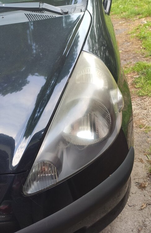

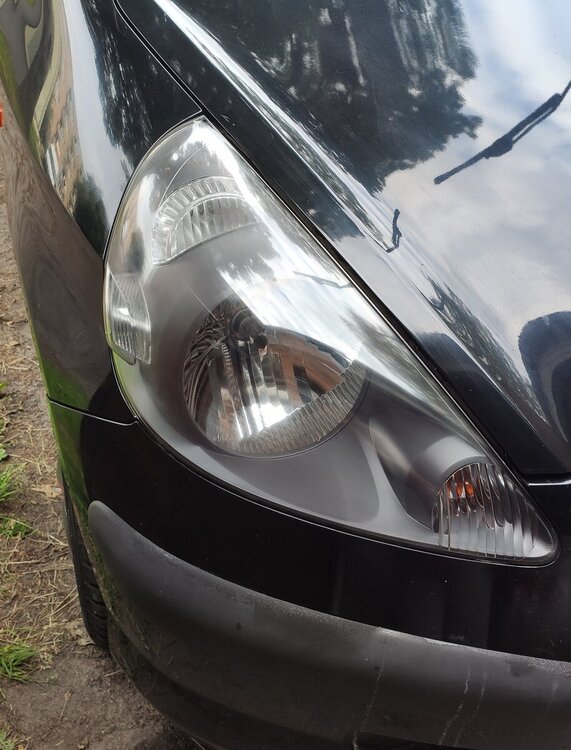

Renowacja. Motoryzacyjna ale auto trochę jak antyk 😝. Jeździło
dostało na reflektorach zaćmy. Zmatowiałe i zżółkłe klosze wyglądały już nędznie.
Wodnym papierem ściernym na SUCHO starłam wierzchnią, utlenioną warstwę, potem giga-praca z ręcznym polerowaniem pastą do zębów (okazało się, że syn pożyczył dedykowany preparat do lamp i zapomniał oddać 😉). Pasta do zębów też daje radę, choć preparat do lamp mógłby dać lepszy efekt 😁
Edytowane przez Yodek

Po polerce przetarłam CX-em z teflonem 🤔 nie wiem jaki to da skutek.
Folia? Hmm..wow. Muszę przeczesać temat 😊👏
Jest taki środek do lamp , co zabezpiecza powierzchnię i chroni przed działaniem promieni UV ... ale nie wiem jak się nazywa , trzeba zapytać w sklepie..... zwilża się szmatkę i przeciera reflektory  . Ja po polerce , tak robiłem !
Trzeba będzie wybrać się do sklepu w takim razie, w poszukiwaniu płynu 😀
Folia fajna rzecz ale reflektory w Jazzie są bardzo wypukłe i na dodatek z bardzo wystającym elementem, chyba nie da się aż tak naciągnąć folii żeby toto szczelnie okleić 🤗
Płyn starczy ! :) To jest mała ilość i zwykle sprzedają razem z pastą do czyszczenia , a nawet szmatką z fizeliny
