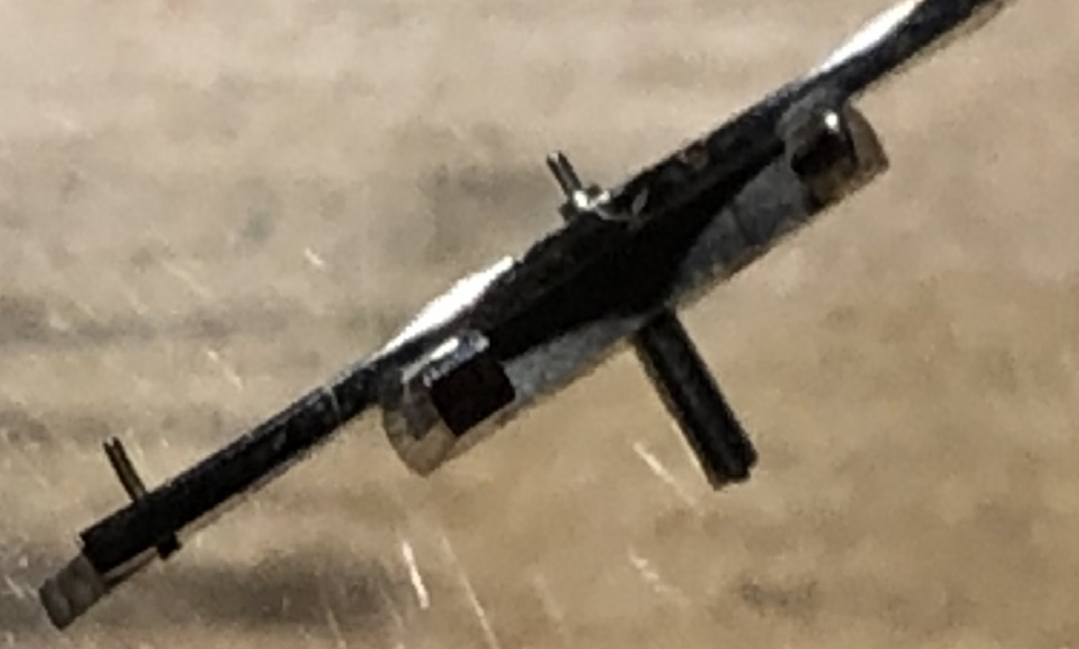

mkl1 6560 #7236 Napisano 17 Czerwca 2020 (edytowane) kotwica Edytowane 17 Czerwca 2020 przez mkl1 0 Pozdrawiam Mirek Udostępnij tę odpowiedź Odnośnik do odpowiedzi Udostępnij na innych stronach
Kieszonkowe 766 #7237 Napisano 17 Czerwca 2020 5 minut temu, kiniol napisał: Chwyci sobie oś w uchwyt i jedzie Chyba przeceniasz Mirka - wierci z ręki ? 3 minuty temu, mkl1 napisał: kotwica.. Po tym co pokazałeś to jest dość sporo miejsca zrób/kup sobie precyzyjną klamerkę albo poeksperymentuj z cienką rurką. Pozdrawiam Roman 0 Udostępnij tę odpowiedź Odnośnik do odpowiedzi Udostępnij na innych stronach
kiniol 2282 #7238 Napisano 17 Czerwca 2020 Faktycznie można odpuścić, jest trochę miejsca... 0 Porządek na serwisie o niczym nie świadczy. Często najlepsze usługi świadczone są przez geniuszy w totalnym bałaganie… Udostępnij tę odpowiedź Odnośnik do odpowiedzi Udostępnij na innych stronach
mkl1 6560 #7239 Napisano 17 Czerwca 2020 (edytowane) Spróbuję używając rurki ( mam takową i mosięzną i miedzianą. Może jak dam przekładkę z tektury namoczonej woda to bedzie blokada cieplna... i powinno odpuscic tylko końcówkę. Edytowane 17 Czerwca 2020 przez mkl1 0 Pozdrawiam Mirek Udostępnij tę odpowiedź Odnośnik do odpowiedzi Udostępnij na innych stronach
Kieszonkowe 766 #7240 Napisano 17 Czerwca 2020 4 minuty temu, kiniol napisał: Faktycznie można odpuścić, jest trochę miejsca... Trochę delikatnie powiedziane. 4 minuty temu, mkl1 napisał: Spróbuję używając rurki ( mam takową i mosięzną i miedzianą. Może jak dam przekładkę z tektórki namoczonej woda to bedzie blokada cieplna... i powinno odpuscic tylko końcówkę. Żeby odpuszczać w rurce trzeba mieć trochę wprawy w klamerce jest zdecydowane łatwiej bo widzisz barwy nalotowe. Ale proponuję przenieść temat i nie zaśmiecać tematu "Yodka" Pozdrawiam Roman 0 Udostępnij tę odpowiedź Odnośnik do odpowiedzi Udostępnij na innych stronach

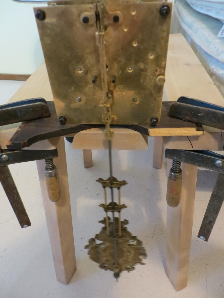

PM1122 1800 #7246 Napisano 17 Czerwca 2020 😀 Zamiast deski testowej , stołek testowy 😀 2 Udostępnij tę odpowiedź Odnośnik do odpowiedzi Udostępnij na innych stronach
LESKOS 3483 #7247 Napisano 18 Czerwca 2020 Wystarczy jeden ścisk 😉 zegar nie ucieknie 😉 0 Czasem lepiej powiedzieć coś, nie mówiąc NIC! 🤔 Udostępnij tę odpowiedź Odnośnik do odpowiedzi Udostępnij na innych stronach
Yodek 2549 #7248 Napisano 18 Czerwca 2020 Znaczy się jakiś Becker na tapecie. Będzie mycie 😄 0 Udostępnij tę odpowiedź Odnośnik do odpowiedzi Udostępnij na innych stronach
