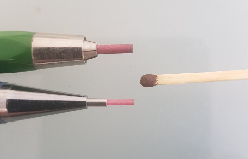

LESKOS 聽聽 3484 #7284 Napisano 22 Czerwca 2020 (edytowane) Powinno by膰 co艣 takiego nabijak z trzpieniem prowadz膮cym - tu聽- 艣rednica >1mm czyli ) 0,25mm szerzej os otworu 0,5mm. Cho膰 s膮 stosowane te偶 gwiazdkowe . Romanowi zapewne te偶 chodzi o u偶ycie rozwiertaka ... za艂膮czam jako ciekawostk臋 rozwiertaki od 0,3 do 0,8mm. Stosuje czasami g艂贸wnie do oczyszczenia 艂o偶ysk/tulei聽 (pod czopy).聽 Edytowane 22 Czerwca 2020 przez LESKOS 0 Czasem lepiej powiedzie膰 co艣, nie m贸wi膮c NIC!聽聽馃 Udost臋pnij t臋 odpowied藕 Odno艣nik do odpowiedzi Udost臋pnij na innych stronach
Kieszonkowe 聽聽 767 #7285 Napisano 22 Czerwca 2020 Dzi臋ki Leszku. Liczy艂em 偶e Koledzy "ustosunkuj膮" do zaznaczonych ich wypowiedzi. Zrobi艂e艣 to cz臋艣ciowo za nich. 聽 Mi艂ego wieczoru z Twoj膮 now膮 zabawk膮 聽 聽 Roman 0 Udost臋pnij t臋 odpowied藕 Odno艣nik do odpowiedzi Udost臋pnij na innych stronach

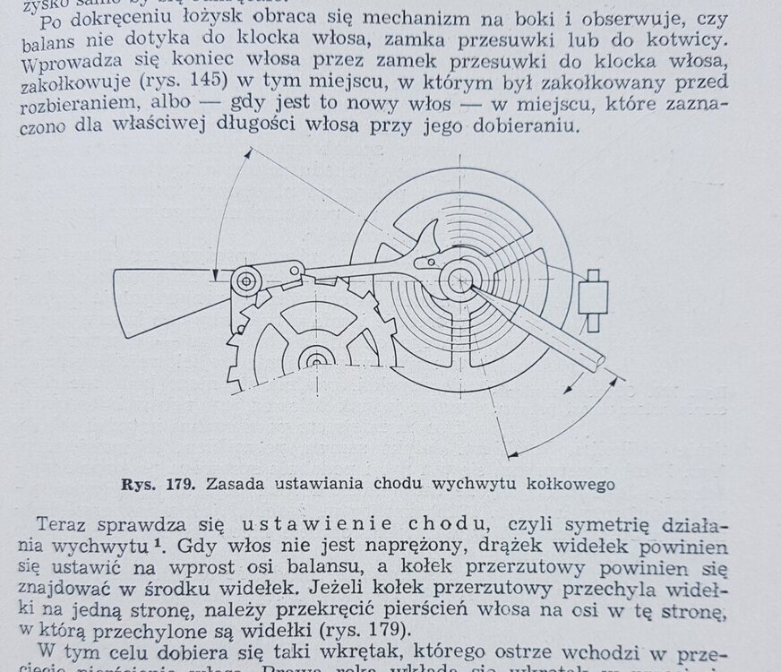

Kieszonkowe 聽聽 767 #7296 Napisano 25 Czerwca 2020 (edytowane) 聽聽 9 godzin temu, Yodek napisa艂: Ko艂ek nie najpi臋kniejszy, kulawo na razie idzie bo co艣 pokie艂basi艂am w ustawieniach ale daje oznaki 偶ycia... 聽 Witaj, nic nie pokie艂basi艂a艣 , sprawd藕 ew. lekko podegnij ko艂ki (opad, spoczynek) + czy powierzchnia ko艂k贸w jest g艂adka. P贸藕niej jeszcze troch臋 oliwy i powinno wszystko by膰 dobrze. Wychwyt ko艂kowy jest jednym z prostszych wychwyt贸w. 聽 Nie chcia艂o mi si臋 pisa膰 (tym bardziej 偶e ostatnio mam do艣膰 dydaktyki na forum) wi臋c poszed艂em do biblioteki i my艣l臋 偶e te dwa zdj臋cia powinny Ci pom贸c. 聽 聽tu masz og贸ln膮 zasad臋 ustawienia wychwytu 聽 a tu zasad臋 ustawienia ko艂k贸w. 聽 Pozdrawiam Roman 聽 p.s. Jakby co to pisz na P.W. co b臋d臋 m贸g艂 pomog臋 聽 聽 Edytowane 25 Czerwca 2020 przez Kieszonkowe Dodanie zdj臋膰 zasad pracy wychwytu 2 Udost臋pnij t臋 odpowied藕 Odno艣nik do odpowiedzi Udost臋pnij na innych stronach
Yodek 聽聽 2549 #7297 Napisano 25 Czerwca 2020 (edytowane) Ooo.. dzi臋kuj臋 馃榾 Do dydaktyki, za przeproszeniem jestem straszny nomen omen - ko艂ek. Topornie przyswajam fachowe nazwy i szybko je zapominam 馃き Ale w tym przypadku ustawiania wychwytu to strza艂 w dziesi膮tk臋. Bartek wspomnia艂 o takim ustawianiu wychwytu - tutaj mam to "zwizualizowane", b臋dzie 艂atwiej to ogarn膮膰 mnie biednej kobiecie 馃槣馃槣 Faktem jest, 偶e wstawiony ko艂ek mo偶e by膰 krzywo nieco osadzony, mo偶e by膰 chropowaty, bo drucik by艂 odrobin臋 za gruby, wi臋c pilnikiem drobnym troch臋 ko艂ek "pocieniasi艂am" 偶eby wszed艂 w otw贸r 馃ぃ馃ぃ. Zasada ustawiania ko艂k贸w p贸ki co wygl膮da dla mnie jak "chi艅szczyzna", musz臋 grubo wyt臋偶y膰 kilka ostatnich szarych kom贸rek 馃構 Edytowane 25 Czerwca 2020 przez Yodek 0 Udost臋pnij t臋 odpowied藕 Odno艣nik do odpowiedzi Udost臋pnij na innych stronach
Kieszonkowe 聽聽 767 #7298 Napisano 25 Czerwca 2020 (edytowane) 39 minut temu, Yodek napisa艂: Ooo.. dzi臋kuj臋 馃榾 Do dydaktyki, za przeproszeniem jestem straszny nomen omen - ko艂ek. Topornie przyswajam fachowe nazwy i szybko je zapominam 馃き ...... Bartek wspomnia艂 o takim ustawianiu wychwytu - tutaj mam to "zwizualizowane", b臋dzie 艂atwiej to ogarn膮膰 mnie biednej kobiecie 馃槣馃槣 Faktem jest, 偶e wstawiony ko艂ek mo偶e by膰 krzywo nieco osadzony, mo偶e by膰 chropowaty, bo drucik by艂 odrobin臋 za gruby, wi臋c pilnikiem drobnym troch臋 ko艂ek "pocieniasi艂am" 偶eby wszed艂 w otw贸r 馃ぃ馃ぃ 聽 Nie masz za co dzi臋kowa膰. Jak "longcase1" Ci to tak samo t艂umaczy艂 to znaczy "tak trzyma膰" 聽on jest naprawd臋 fachowcem przez du偶e "F" Terminologi膮 si臋 nie przejmuj bo nie problem jak kto艣 jej nie zna - problem jak kto艣 jej uporczywie u偶ywa udawaj膮c swoj膮 fachowo艣膰. 聽 Co do polerowania ko艂k贸w to kiedy艣 nim sobie nie kupi艂em tego typu polerownik贸w rubinowych i szafirowych 聽 tu rubin kwadrat 0,7 i okr膮g艂y 2 mm To u偶ywa艂em papieru 艣ciernego 2500聽 i 5000 kt贸ry poci膮艂em sobie w cienkie paseczki. 聽 Pozdawiam Roman 聽 p.s. Je艣li kiedy艣 si臋 wybierzesz do 3city to s艂u偶臋 takimi paseczkami gdzie艣 jeszcze powinny by膰 Edytowane 25 Czerwca 2020 przez Kieszonkowe 1 Udost臋pnij t臋 odpowied藕 Odno艣nik do odpowiedzi Udost臋pnij na innych stronach

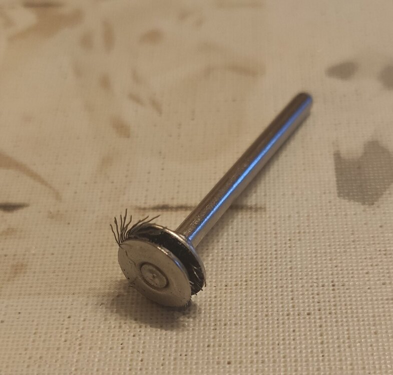

Yodek 聽聽 2549 #7299 Napisano 27 Czerwca 2020 Moi mentorzy oczekuj膮 ode mnie "posi膮艣cia" nowych umiej臋tno艣ci... Zacz臋艂am dzi艣 odrabia膰 zadan膮 lekcj臋 -pos艂ugiwanie si臋 miniszlifierk膮... Efekt, hehe, mizerny - trzy szczoteczki wy艂ysia艂y, syf w pokoju, powy艂amywane w艂oski powbijane we wszystko dooko艂a, a mia艂am tylko rdz臋 usun膮膰 馃槣馃槣 0 Udost臋pnij t臋 odpowied藕 Odno艣nik do odpowiedzi Udost臋pnij na innych stronach
