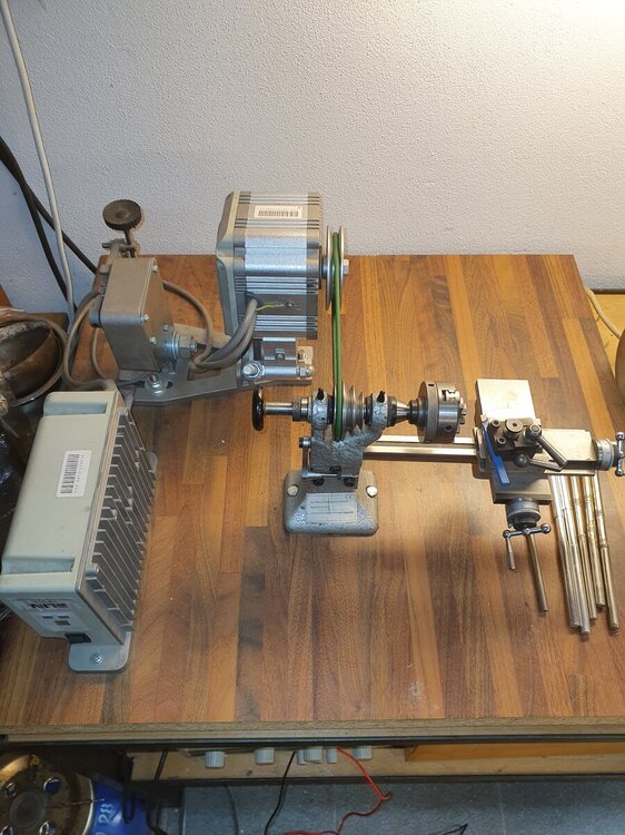

Taraj 聽聽 224 #7338 Napisano 30 Czerwca 2020 聽 聽 Mo偶e we藕 silnik z maszyny szwalniczej. Silnik krokowy + falownik + ma艂a strata mocy na niskich obrotach. Dorobisz sobie r臋czn膮 regulacj臋 obrot贸w. Nie trzeba przek艂ada膰 paska. Dodatkowo nie trzeba mie膰 koordynacji r臋czno-no偶nej a'la perkusista. Ja tak mam i dzia艂a. 2 Udost臋pnij t臋 odpowied藕 Odno艣nik do odpowiedzi Udost臋pnij na innych stronach
motoolo 聽聽 138 #7339 Napisano 1 Lipca 2020 (edytowane) Mkl1 i Taraj - dzi臋kuje Wam za informacj臋 聽 Taraj a powiedz mi czy nie boisz si臋 偶e zastosowanie silnika krokowego wprowadzi wibracje na wrzecionie? Edytowane 1 Lipca 2020 przez motoolo 0 Udost臋pnij t臋 odpowied藕 Odno艣nik do odpowiedzi Udost臋pnij na innych stronach
Kieszonkowe 聽聽 766 #7340 Napisano 1 Lipca 2020 Witaj, jak nie chcesz TUR-a to zastosuj silniczek od hulajnogi (wiem 偶e Koledzy z forum stosowali) a wtedy manetk膮 "gazu" mo偶esz regulowa膰 obroty. 聽 Pozdrawiam Roman 0 Udost臋pnij t臋 odpowied藕 Odno艣nik do odpowiedzi Udost臋pnij na innych stronach
mkl1 聽聽 6561 #7341 Napisano 1 Lipca 2020 @Taraj Widz臋 g艂owiczk臋 tokarsk膮. Z czego ona jest? 聽Czy nie "rozbije Ci 艂o偶yskowania wrzeciona? 聽Podaj prosze kilka szczeg贸艂贸w . 0 Pozdrawiam Mirek Udost臋pnij t臋 odpowied藕 Odno艣nik do odpowiedzi Udost臋pnij na innych stronach
Taraj 聽聽 224 #7342 Napisano 1 Lipca 2020 Sporadycznie u偶ywam tego uchwytu聽 , zwykle tulejki zaciskowe. Tak akurat wysz艂o zdj臋cie. Poza tym do powa偶niejszych zada艅 mam AZ z oryginalnym nap臋dem. 1 Udost臋pnij t臋 odpowied藕 Odno艣nik do odpowiedzi Udost臋pnij na innych stronach

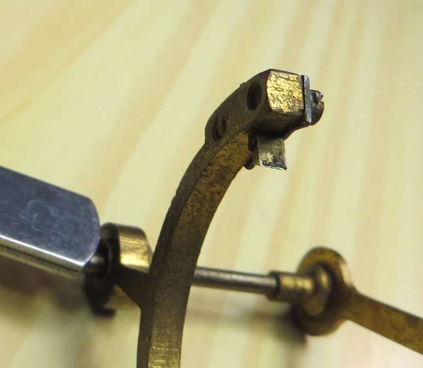

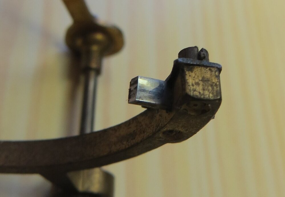

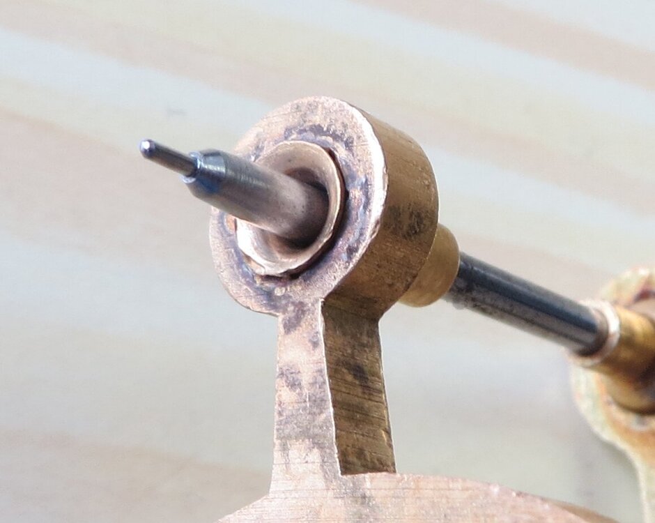

PM1122 聽聽 1800 #7345 Napisano 3 Lipca 2020 Bior臋 si臋 za czyszczenie mechanizmu linkowego GB.聽 Troch臋 czeka艂 na czyszczenie i nigdy wcze艣niej , nie pr贸bowa艂em sprawdza膰 jak chodzi. Teraz postanowi艂em spr贸bowa膰 . No , pewnie wahad艂o niezbyt dobrze ustawione , wi臋c kotwica , mog艂a 藕le mog艂a pracowa膰 ( nier贸wne tykanie ) , ale i tak , bujanie powinno by膰 swobodne . A tu , przy pr贸bie kilku wahni臋膰 , jakie艣 gwa艂towne przyblokowanie .... jakby paleta 藕le trafi艂a na z膮b.聽 Wi臋c zero pr贸bowania , by nie narobi膰 szk贸d ... najpierw czyszczenie . Rozebra艂em i widz臋 , 偶e 艂o偶ysko nastawne do艣膰 znacznie przekr臋cone wzgl臋dem znacznika . Zrobi艂em zdj臋cia palet . S膮 艂adne , nie wyjechane .聽 Po brudzie , wida膰 jak pracowa艂y . My艣l臋 , 偶e paleta , swoj膮 kraw臋dzi膮 , sz艂a na styk z promieniem z臋ba i by艂a mo偶liwo艣膰 zahaczania o t臋 cz臋艣膰 z臋ba. S膮dz臋 , 偶e 艂o偶ysko , mog臋 lekko cofn膮膰 ( unie艣膰 kotwic臋 ) . No mo偶e nie na sam znaczek , ale przynajmniej o po艂ow臋 tego co jest obecnie. Co s膮dzicie ? 0 Udost臋pnij t臋 odpowied藕 Odno艣nik do odpowiedzi Udost臋pnij na innych stronach
LESKOS 聽聽 3483 #7346 Napisano 3 Lipca 2020 ja tam na brudno nie analizuje , wzrok mam s艂aby i g... widz臋聽馃槣 Ale nie wygl膮da do 偶le , a nawet lepiej - dobrze 馃槈 0 Czasem lepiej powiedzie膰 co艣, nie m贸wi膮c NIC!聽聽馃 Udost臋pnij t臋 odpowied藕 Odno艣nik do odpowiedzi Udost臋pnij na innych stronach
PM1122 聽聽 1800 #7347 Napisano 3 Lipca 2020 Tak . Brudu du偶o i wida膰 , 偶e du偶o nie pracowa艂 , co napawa optymizmem 0 Udost臋pnij t臋 odpowied藕 Odno艣nik do odpowiedzi Udost臋pnij na innych stronach
tarant 聽聽 2977 #7348 Napisano 3 Lipca 2020 Czasem czyszczenie zwi臋ksza luzy i dopiero zaczyna si臋 blokowanie... 2 Pozdrawiam Piotr 聽 Tolerancja musi by膰 nietolerancyjna wobec nietolerancji. N臎mec z Kr谩lovce 聽 Udost臋pnij t臋 odpowied藕 Odno艣nik do odpowiedzi Udost臋pnij na innych stronach
PM1122 聽聽 1800 #7349 Napisano 3 Lipca 2020 Tak , czyszczenie ujawni wszystko ! Cho膰 mimo brudu , dojrza艂em ju偶 , co z kotwic膮 i paletami ..... nie藕le kombinowane !聽 Ale , to jutro , bo ju偶 p贸藕no i na czysto lepiej b臋dzie wida膰 0 Udost臋pnij t臋 odpowied藕 Odno艣nik do odpowiedzi Udost臋pnij na innych stronach

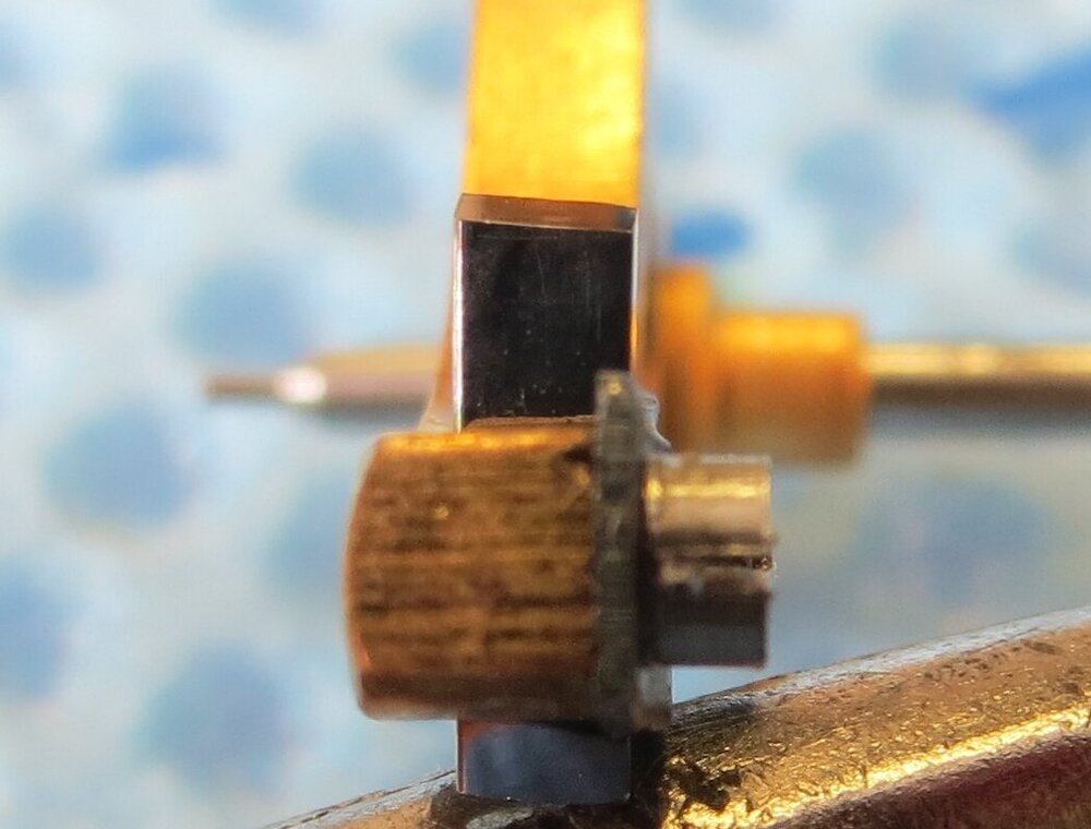

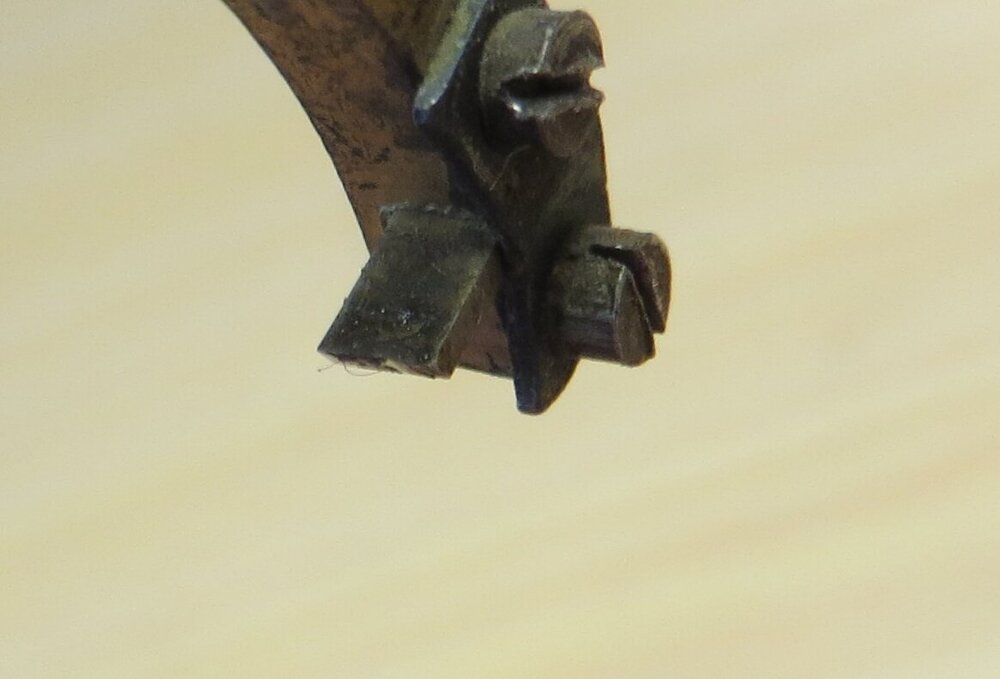

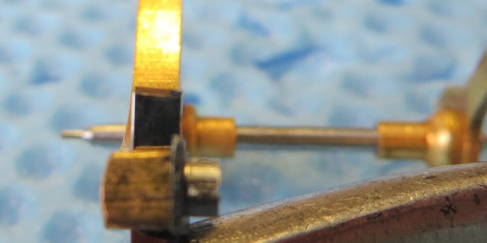

PM1122 聽聽 1800 #7350 Napisano 4 Lipca 2020 Po czyszczeniu kotwicy , wida膰 tak do艣膰 dziwnie , tulejk臋 . Nawet si臋 zastanawiam , czy nie by艂a zmieniana , tym bardziej , 偶e luz wzd艂u偶ny o艣ki , ma 0.5 mm.聽 Ale przede wszystkim , to pod jedn膮 palet膮 ( w jej gniazdo ) , co艣 pod艂o偶ono. Wygl膮da to , jakby to by艂y cztery druciki miedziane . No , ale tu , jest jeszcze dobrze . Za to pod drug膮 palet膮 , to z jednej strony nic , ale z drugiej strony .... co艣 troszk臋 odstaje . Nie do艣膰 , 偶e nieco krzywo jest paleta osadzona , to jeszcze krzywo przeszlifowana . tz. - k膮t , jest raczej dobry , ale w trakcie jego szlifowania , chyba paleta si臋 przesun臋艂a na bok i wykonano go pod skosem. My艣l臋 , 偶e uda艂o si臋 , na zdj臋ciach to pokaza膰. 0 Udost臋pnij t臋 odpowied藕 Odno艣nik do odpowiedzi Udost臋pnij na innych stronach
