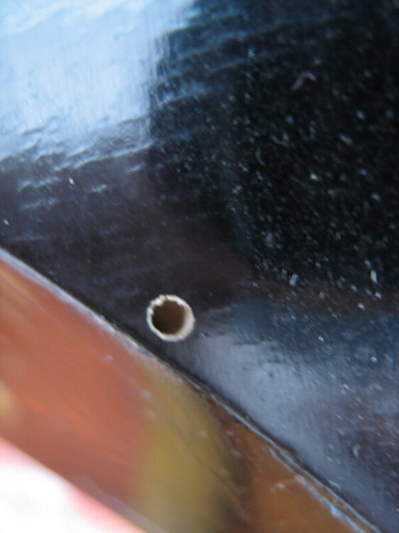

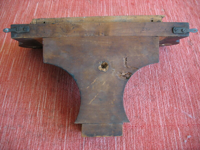

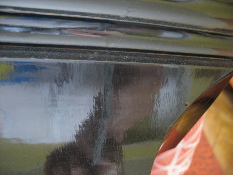

luks 51 #7407 Napisano 12 Lipca 2020 Ale sobie szybko poradziłeś i może masz racje z tym piłowaniem ostatnio podpiłowałem szczelinę w okuciu wahadła pod palec bo do siebie nic nie pasowało było to chyba dwa tygodnie temu i przy tej okazji nie zauważyłem dziurki w brodzie ba nawet wczoraj jej nie widziałem a dziś ku mojemu zaskoczeniu bo to wielgachne jest ręce opadają bo taki widok z rana zastałem jakby ktoś wiertarką zrobił ogólnie dawno temu na górze skrzyni znalazłem tylko 2 dziurki a na brodzie nie było ani jednej jedynie w brodzie od strony pleców po sęku jest szpachla 0 Udostępnij tę odpowiedź Odnośnik do odpowiedzi Udostępnij na innych stronach

LESKOS 3483 #7410 Napisano 12 Lipca 2020 A raczej miał ... bo to chyba dziurka wylotowa, po przepoczwarzeniu dorosły owad poleciał w świat się rozmarzać ... Jaka jest średnica otworu ? Wygląda na 2,5-3 mm ...(?) Owad nie zaczyna toczenia drewna od politury. 😜 1 Czasem lepiej powiedzieć coś, nie mówiąc NIC! 🤔 Udostępnij tę odpowiedź Odnośnik do odpowiedzi Udostępnij na innych stronach

luks 51 #7412 Napisano 12 Lipca 2020 (edytowane) bardzo śmieszne tarant mi do śmiechu nie jest teraz zmierzyłem i otwór ma 2,5mm a głębokość na igłę od strzykawki na oko 15mm, z rana poleciałem od razu dziurę spryskać chemią coś tam mi latało może to komar koło skrzyni a może lepiej całe surowe drewno nasączyć chemią tak na wszelki wypadek ale zbyty głęboko to nie wsiąknie, a Leszku nie boisz się że ci chałupkę nadgryzą te poczwarki zawsze jakiś może się zachować tak jak u mnie w niby bardzo zdrowej skrzyni bez dziurek naprawdę się dziś zestresowałem o pozostałe skrzynie w których było sporo takich dziurek w które aplikowałem środek owadobójczy a tak wyglądała i póki co nadal wygląda broda Edytowane 12 Lipca 2020 przez luks 0 Udostępnij tę odpowiedź Odnośnik do odpowiedzi Udostępnij na innych stronach

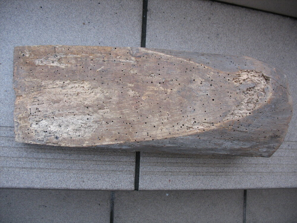

luks 51 #7415 Napisano 12 Lipca 2020 bardzo dziękuje za bezcenne porady skrzynia przeleżała u mnie 7 lat w pokoju niedawno przez dwa tygodnie paka wisiała w piwnicy celem sprawdzenia mechanizmu i było ze skrzynią wszystko dobrze no wizualnie i właśnie teraz niespodziewanie to wyskoczyło doczytałem że kołatek żeruje w drewnie nawet do 9 lat znalazłem miejsce w dolnej części pod drzwiczkami gdzie porobione są takie kreseczki w drewnie a teraz fragment 5x5mm odpadł pod spodem zrobiła się spora przestrzeń wychodzi na to że miejsce to było zalepione i wszystko to stało się w ostatnich 2 tygodniach w wieku szkolnym obrabiając drewno strugiem pamiętam że często natrafiałem na białe glizdy a kołatek jest brunatny i ma czułki tak wyglądał ponad 30 letni klin gdy wyrzucałem go z piwnicy dlatego tak panikuje 0 Udostępnij tę odpowiedź Odnośnik do odpowiedzi Udostępnij na innych stronach
tarant 2977 #7416 Napisano 12 Lipca 2020 A nie wypadła jakaś stara zaślepka z dziury? Który to zegar? Masz jego zdjęcie "sprzed"? 0 Pozdrawiam Piotr Tolerancja musi być nietolerancyjna wobec nietolerancji. Němec z Královce Udostępnij tę odpowiedź Odnośnik do odpowiedzi Udostępnij na innych stronach
LESKOS 3483 #7417 Napisano 12 Lipca 2020 (edytowane) Takie płaskie otwory wzdłuż powierzchni - mają 3-5 mm szerokości i ciągną się pod samą powierzchnią drewna - to spuszczel( w załączeniu ). Otwory robi żerująca larwa. W klinie masz kołatka. Kołatek też ma larwy 😜 tylko małe. Ciekawostka - moja żona ma doskonały słuch i siedząc u nas w domu późnym wieczorem słyszała jak dranie gryza belkę. Sprawdziłem - miała rację. Ja użyłem stetoskopu - słychać. Jeszcze jedna istotna rzecz , sporo robactwa jest w drewnie kominkowym. Jeśli masz kominek , nigdy (!) nie zostawiaj takie drewno dłużej niż kilka godzin w domu (tylko do spalenia, żadnego zapasu). Na opał przeważnie jest przeznaczane drzewo chore i zarobaczone. Trzeba też dodać, że jesienią robalki lubią wlatywać do domu - trzeba zwrócić na nie uwagę i niestety tłuc bez litości. Edytowane 12 Lipca 2020 przez LESKOS 0 Czasem lepiej powiedzieć coś, nie mówiąc NIC! 🤔 Udostępnij tę odpowiedź Odnośnik do odpowiedzi Udostępnij na innych stronach

luks 51 #7419 Napisano 12 Lipca 2020 tak Leszku obrabiając drewno właśnie takie ja to nazywałem glizdy spotykałem jak na zdjęciu robiły sobie tunele dodam że specyficznie to drewno pachniało i zapach ten pamiętam Godzinę temu, tarant napisał: A nie wypadła jakaś stara zaślepka z dziury? Który to zegar? Masz jego zdjęcie "sprzed"? to powyżej jest z przed bo wykonane 5 lat temu byłem przekonany że to nacięcia na drewnie poniżej aktualne a szczelina głęboka pod skosem i kołatki pewnie niezłą imprezę tam miały, tak jak zaleciliście pomaluje pędzlem surowe drewno mam akurat 0,5l środka xirein zawsze wstrzykiwałem tylko w otworki i owijałem folią streczem, teraz jeszcze dodatkowy problem gdzie tego owada zlokalizować i wybić jak już sobie odleciał szukałem po ścianach ale pusto 0 Udostępnij tę odpowiedź Odnośnik do odpowiedzi Udostępnij na innych stronach
shreq 233 #7420 Napisano 13 Lipca 2020 Ta glizda to larwa Spuszczela Pospolitego. Zła wiadomość to taka, że może ona przeżyć konserwację i trucie. Hibernuje i wraca do życia gdy otoczenie staje się jadalne. 0 Udostępnij tę odpowiedź Odnośnik do odpowiedzi Udostępnij na innych stronach
LESKOS 3483 #7421 Napisano 13 Lipca 2020 (edytowane) Nie straszmy kolegi, te larwy to nie są mali Supermeni. I nie są to "glizdy" to nie bo to nie obleńce 😉 chyba, że potocznie. Odporna to ona taka nie jest, ale dość szczelnie zamyka korytarz za sobą przetrawionym materiałem (miazgą drzewną) jest dlatego jest odporna na gazowanie. Gorzej wytrzymuje iniekcję w kanały strzykawką i dość mocne nawilżanie środkiem (wręcz moczenie). Najlepiej po prostu rozdłubać kanału i wybrać larwy. Problem natomiast jest z elementami fornirowanymi . Żeruje pod fornirem i warstwą kleju jak i pod warstwą lakierowaną i tu kicha. To jak mamy duże elementy. Ale jest rada dla mniejszych... 100% sposobem jest włożenie twojej brody do piekarnika na jakieś 2h z temperaturą 55-60 stopni . Drewnu i politurze nic się nie stanie a larwy , poczwarki, jaja i dorosłe owady po prostu temperatura zabije i to wszystkie. To samo może jednak stać się z tobą jak żona odkryje co "piekłeś" w piekarniku. Ja przeżyłem ale już dwukrotnie, a umyłem i zdezynfekowałem komorę. Na zapach wprawdzie wystarczy soda oczyszczona na 24h w komorze piekarnika, ale porządnie umyłem spirytusem i płynem do mycia naczyń. Edytowane 13 Lipca 2020 przez LESKOS 0 Czasem lepiej powiedzieć coś, nie mówiąc NIC! 🤔 Udostępnij tę odpowiedź Odnośnik do odpowiedzi Udostępnij na innych stronach
