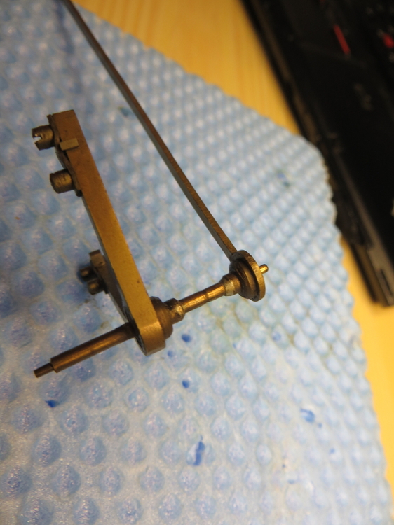

PM1122 1806 #7730 Napisano 8 Października 2020 Niedawno pokazałem wagowego GB , którego kupiłem z rozsypującym się mechanizmem .... tz. werki się rozchodziły , bo brakowało dwóch kołeczków . Więc , odrazu , dokończyłem tę rozbiórkę , by sprawdzić , czy wszystko jest i jakie są uszkodzenia . Jest już wyczyszczony i złożony , ale ..... stwierdziłem , że kotwica była kiedyś naprawiana , Wymieniono ośkę , lecz zamiast stalowej , dorobiono mosiężną ( co stwierdziłem po kąpieli ) Pasowanie było chyba luźne , bo kotwica i drążek zostały przylutowane . Czopy dość grube , więc mostek i łożysko nastawne , zostały rozwiercone . Więc mam pytanie do kolegów , ... Czy dobre smarowanie , pozwoli na normalną pracę ? Czy jednak , szybko nastąpi zacieranie ? .... bo to jednak mosiądz na mosiądz . 0 Udostępnij tę odpowiedź Odnośnik do odpowiedzi Udostępnij na innych stronach
mkl1 6818 #7731 Napisano 8 Października 2020 Mosiądz na mosiądz.. hmm. oba mają tzw. samosmarowność ( domieszka cyny) ale ... łatwo się wyciera . Pod obciążeniem szybciej zrobi się "rysa/wytarcie" na osi niż w łożysku.. zrobiłbym : 1) nowa oś 2) wstawił nowe czopy ze stali , ale to większa parac, upierdliwa i skutek może być mizerny., tym bardziej , że i tak kotwica osadzona na lut... Nowa oś, chyba, że zegar będzie uruchomiony "od okazji" bo wcześniej czy później to się rozpie..li 0 Pozdrawiam Mirek Udostępnij tę odpowiedź Odnośnik do odpowiedzi Udostępnij na innych stronach
PM1122 1806 #7732 Napisano 8 Października 2020 (edytowane) Obciążenie prawie żadne , bo wahadło , przecież wisi oddzielnie i tylko palec popycha . No i jest , tylko ten mały ruch .... lewo-prawo . Co innego , jak ośka , cały czas się obraca . No , ale taki jednostajny ruch ( lewo - prawo) , to też nic dobrego , bo wypycha olej i zaczyna się tarcie . Tyle , że nacisk tej osi , jest maluśki . Więc... tak nad tym myślę . Za inny zegar chcę się zabrać , a tu trafił się ten , z wysypanymi kółkami ..... no cóż , trzeba było się za niego zabrać . Stąd , takie moje rozważania ,.... małe obciążenie , mała waga , myślę , że siły przenoszone przez kotwicę i wahadło , też nie są duże , ale jednak , mosiądz na mosiądz . Edytowane 8 Października 2020 przez PM1122 0 Udostępnij tę odpowiedź Odnośnik do odpowiedzi Udostępnij na innych stronach
LESKOS 3490 #7733 Napisano 8 Października 2020 Wypadało by jednak wstawić oś stalową z czopami max 0,5-0,55 nie wiem czy nie 0,3 mm (trzeba sprawdzić jaka była w tym modelu) No i tuleje od razu jak rozwiercone łożyska. Jak ci się bardzo nie chce możesz wstawić same czopy stalowe , ale to taka "półrobota" i nowe tuleje. Oś z mosiądzu to jednak nie za bardzo ... Materiał możesz wziąć z wiertła HSS na przykład, albo gotową oś z jakiegoś dawcy (gotowiec). Zależy na ile chce Ci się grzebać (dawca to dobry pomysł - tylko trzeba dobrać taki sam rozstaw płyt). W sumie prosta naprawa, tak czy siak - spokojnie, co to dla takiego specjalisty obróbki stali jak ty 😉 0 Czasem lepiej powiedzieć coś, nie mówiąc NIC! 🤔 Udostępnij tę odpowiedź Odnośnik do odpowiedzi Udostępnij na innych stronach
PM1122 1806 #7734 Napisano 8 Października 2020 W przyszłym tygodniu, mam jakieś szanse na chwilę czasu, by wytoczyć. Samo wytoczenie, to nie problem, jednak muszę dobrać się do drugiego mechanizmu, by zmierzyć czopy. Bo, jak podałeś, to może być nawet 0.3 mm. Bo wiem przecież, że duża średnica, to większe opory. Dlatego myślę, że oryginały mają 0.3 mm. Tych mosiężnych, nie mierzyłem, ale są grube... sporo grube. Więc, rozlutowanie i ciekawe, jak to wygląda pod tym lutem, żeby dobrze spasować kotwicę na ośce. Gorzej, to te tulejki.... bo tulejka w łożysku nastawnym..... chyba że całkiem nowe łożysko nastawne. 3 Udostępnij tę odpowiedź Odnośnik do odpowiedzi Udostępnij na innych stronach

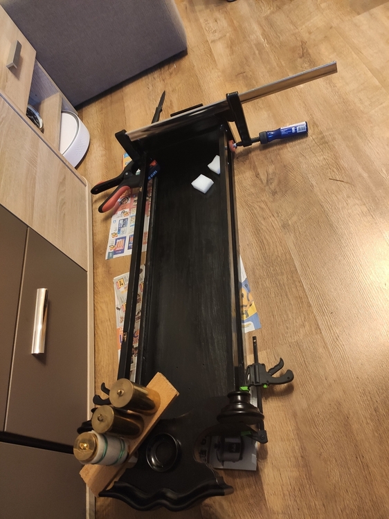

Yodek 2549 #7735 Napisano 10 Października 2020 Dawno się tak nie stresowałam 😑 Co złapałam z jednej strony to rozłaziło się z drugiej. Geometria nie teges... Musiałam obciążyć z jednej strony żeby szkielet skrzyni zechciał leżeć płasko... Jak chwyci klej to osadzając plecy mam nadzieję, że kąty się ustabilizują. Miałam myć mechanizm ale nie wiem czy dzisiaj dam radę 😥 4 Udostępnij tę odpowiedź Odnośnik do odpowiedzi Udostępnij na innych stronach
LESKOS 3490 #7736 Napisano 10 Października 2020 Kiedyś pytałaś czemu stosuje tyle ścisków do klejenia jednego łączenia ... właśnie do niwelacji niepotrzebnych naprężeń... Ale ładnie Ci Idzie to klejenie 😉 1 Czasem lepiej powiedzieć coś, nie mówiąc NIC! 🤔 Udostępnij tę odpowiedź Odnośnik do odpowiedzi Udostępnij na innych stronach

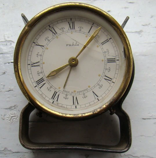

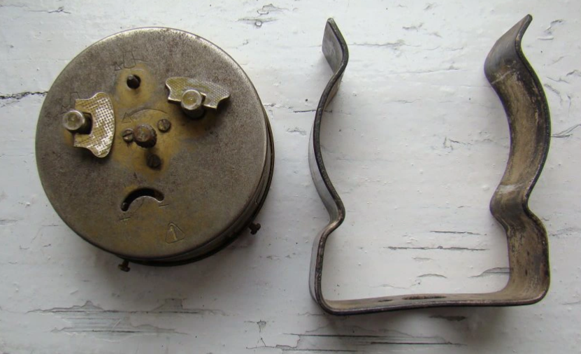

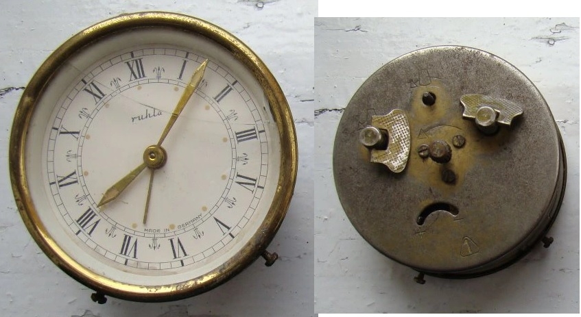

mkl1 6818 #7740 Napisano 10 Października 2020 Dobry wieczór. Jakieśwskazówki , jak ta Ruhla mogła wyglądać? 0 Pozdrawiam Mirek Udostępnij tę odpowiedź Odnośnik do odpowiedzi Udostępnij na innych stronach
Yodek 2549 #7741 Napisano 10 Października 2020 Może tak? 🤔 1 Udostępnij tę odpowiedź Odnośnik do odpowiedzi Udostępnij na innych stronach
mkl1 6818 #7742 Napisano 10 Października 2020 Całkiem przyzwoicie 0 Pozdrawiam Mirek Udostępnij tę odpowiedź Odnośnik do odpowiedzi Udostępnij na innych stronach
mkl1 6818 #7743 Napisano 10 Października 2020 (edytowane) Yodku Masz takowego? można go na ale..drogo zabrać aż za dwa cebuliony i nie wiem czy klepnąc . ps Klepnąłem zobaczymy jak się buksiak ma Edytowane 10 Października 2020 przez mkl1 0 Pozdrawiam Mirek Udostępnij tę odpowiedź Odnośnik do odpowiedzi Udostępnij na innych stronach
Yodek 2549 #7744 Napisano 11 Października 2020 6 godzin temu, mkl1 napisał: Yodku Masz takowego? można go na ale..drogo zabrać aż za dwa cebuliony i nie wiem czy klepnąc . ps Klepnąłem zobaczymy jak się buksiak ma Mkl - takiego nie mam. Plizz - pokaż, pokaż, jakiego kupiłeś? 😁 0 Udostępnij tę odpowiedź Odnośnik do odpowiedzi Udostępnij na innych stronach

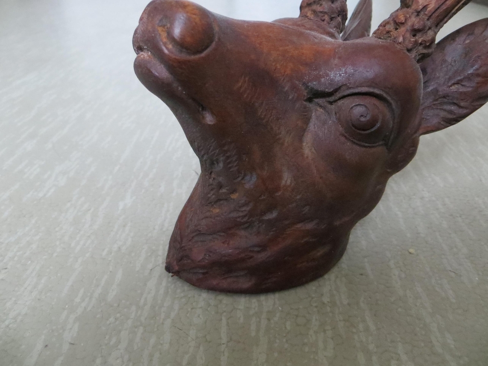

PM1122 1806 #7745 Napisano 11 Października 2020 Potrzebna taka mała porada kolegów . Jak doczyścić takie skomplikowane rzeźbienia ? Od dołu , to wygląda świetnie , że czyścić nie trzeba , ale z góry , to kurz i bród siedzi w tych zagłębieniach . 0 Udostępnij tę odpowiedź Odnośnik do odpowiedzi Udostępnij na innych stronach
mkl1 6818 #7746 Napisano 11 Października 2020 To z aucji Jak przybędzie to zrobię sesje rozbieraną zobacz jakie gustowne i kultowe zawieszenie/ podstawkę ma ten budzik 2 minuty temu, PM1122 napisał: Jak doczyścić takie skomplikowane rzeźbienia ? Widzę szczoteczkę, więc do dzieła Pierw jakiś delikatny detergent... a jak nie to np. terpentyna..( ale po sprawdzeniu czy nie odbarwia) 0 Pozdrawiam Mirek Udostępnij tę odpowiedź Odnośnik do odpowiedzi Udostępnij na innych stronach
PM1122 1806 #7747 Napisano 11 Października 2020 Podstawka , jest niezła 0 Udostępnij tę odpowiedź Odnośnik do odpowiedzi Udostępnij na innych stronach
mechanik 993 #7748 Napisano 11 Października 2020 Umówmy się ze kupiłeś go dla tego finezyjnego uchwytu😄!! 0 Udostępnij tę odpowiedź Odnośnik do odpowiedzi Udostępnij na innych stronach
Yodek 2549 #7749 Napisano 11 Października 2020 39 minut temu, PM1122 napisał: Potrzebna taka mała porada kolegów . Jak doczyścić takie skomplikowane rzeźbienia ? Od dołu , to wygląda świetnie , że czyścić nie trzeba , ale z góry , to kurz i bród siedzi w tych zagłębieniach . Może do szczoteczki roztwór Akry? 🤔 Mkl - ZARĄBISTA Ruhla! Słowo daję, no 🤩 Zazdroszczę 👍🖐️ 0 Udostępnij tę odpowiedź Odnośnik do odpowiedzi Udostępnij na innych stronach
mkl1 6818 #7750 Napisano 11 Października 2020 58 minut temu, Yodek napisał: Może do szczoteczki roztwór Akry? Drewna akrą bym nie ruszał.. raczej. przebarwi, zacznie "trawić" itp. 0 Pozdrawiam Mirek Udostępnij tę odpowiedź Odnośnik do odpowiedzi Udostępnij na innych stronach
