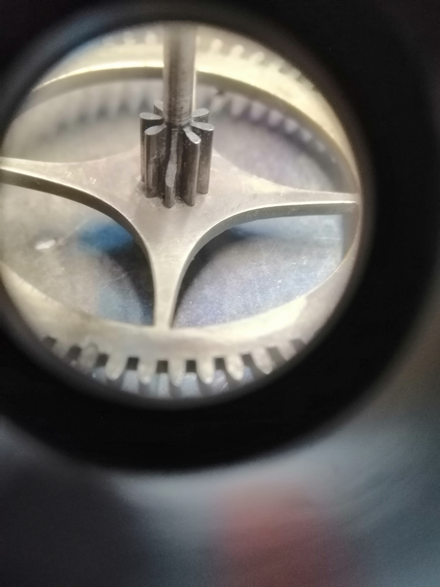

motoolo 138 #8081 Napisano 7 Grudnia 2020 Czy takie uszkodzenie zębnika jest do naprawy ? Czy raczej należy wykonać nowy element wraz z osią? 0 Udostępnij tę odpowiedź Odnośnik do odpowiedzi Udostępnij na innych stronach

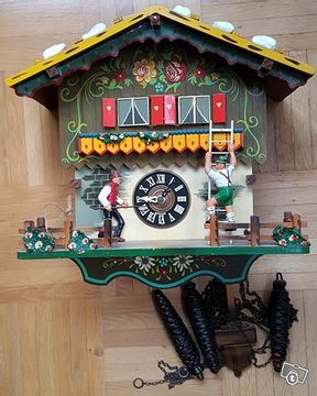

PM1122 1804 #8082 Napisano 9 Grudnia 2020 Ooo, to jest malowanie.... no i trzy szyszki. 1 Udostępnij tę odpowiedź Odnośnik do odpowiedzi Udostępnij na innych stronach

kiniol 2282 #8085 Napisano 14 Grudnia 2020 (edytowane) W dniu 7.12.2020 o 05:30, motoolo napisał: Czy takie uszkodzenie zębnika jest do naprawy ? Czy raczej należy wykonać nowy element wraz z osią? raczej gruz... jaka średnica wierzchołkowa zębnika? Edytowane 14 Grudnia 2020 przez kiniol 0 Porządek na serwisie o niczym nie świadczy. Często najlepsze usługi świadczone są przez geniuszy w totalnym bałaganie… Udostępnij tę odpowiedź Odnośnik do odpowiedzi Udostępnij na innych stronach

motoolo 138 #8087 Napisano 15 Grudnia 2020 23 godziny temu, kiniol napisał: raczej gruz... jaka średnica wierzchołkowa zębnika? 7,62mm 0 Udostępnij tę odpowiedź Odnośnik do odpowiedzi Udostępnij na innych stronach
PM1122 1804 #8088 Napisano 15 Grudnia 2020 Kałasznikow.? 0 Udostępnij tę odpowiedź Odnośnik do odpowiedzi Udostępnij na innych stronach
mkl1 6791 #8089 Napisano 15 Grudnia 2020 Mosin 0 Pozdrawiam Mirek Udostępnij tę odpowiedź Odnośnik do odpowiedzi Udostępnij na innych stronach

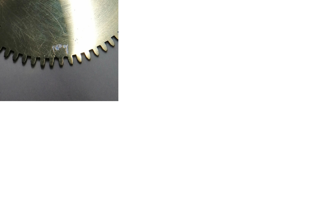

motoolo 138 #8090 Napisano 15 Grudnia 2020 (edytowane) Czytając porady napisane w tym wątku wykonałem naprawę zębatki , po raz pierwszy w życiu Mechanizm który ostatnio dorwałem miał kiedyś wyłamany jeden ząb , który ktoś zastąpił stalowym pręcikiem. Naprawa chyba niezbyt fachowa Usunąłem ten "wkład" i zabrałem się za wycinanie miejsca na "implant",oczywiście żyletką. Wstawiłem kawałek blachy mosiężnej , zalutowałem i wypiłowałem nowy ząb Edytowane 15 Grudnia 2020 przez motoolo 6 Udostępnij tę odpowiedź Odnośnik do odpowiedzi Udostępnij na innych stronach
PM1122 1804 #8091 Napisano 15 Grudnia 2020 Super 👌 0 Udostępnij tę odpowiedź Odnośnik do odpowiedzi Udostępnij na innych stronach
mkl1 6791 #8092 Napisano 15 Grudnia 2020 (edytowane) No Bardzo ładnie, ale zębnika tak nie uzupełnisz/naprawisz.. zbyt mało "mięsa" a zbyt duże siły.. Teoretycznie.. napawać i wyrzezać.. ale wówczas rozhartujesz wszystko, a i jak to potem dobrze opracować? Nie wiem Robić nowy...zębnik z osią... Obym nie miał takiego przypadku..... Edytowane 15 Grudnia 2020 przez mkl1 0 Pozdrawiam Mirek Udostępnij tę odpowiedź Odnośnik do odpowiedzi Udostępnij na innych stronach
kiniol 2282 #8093 Napisano 15 Grudnia 2020 (edytowane) Godzinę temu, motoolo napisał: 7,62mm Dobra, inaczej... jaki mechanizm? Chyba francuz? Edytowane 15 Grudnia 2020 przez kiniol 0 Porządek na serwisie o niczym nie świadczy. Często najlepsze usługi świadczone są przez geniuszy w totalnym bałaganie… Udostępnij tę odpowiedź Odnośnik do odpowiedzi Udostępnij na innych stronach
motoolo 138 #8094 Napisano 16 Grudnia 2020 Angol Pytałem o niego tu : 0 Udostępnij tę odpowiedź Odnośnik do odpowiedzi Udostępnij na innych stronach
kiniol 2282 #8095 Napisano 16 Grudnia 2020 Kolega Bartek Longcase dorabia takie zębniki... 1 Porządek na serwisie o niczym nie świadczy. Często najlepsze usługi świadczone są przez geniuszy w totalnym bałaganie… Udostępnij tę odpowiedź Odnośnik do odpowiedzi Udostępnij na innych stronach

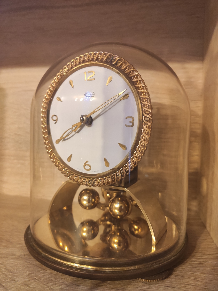

Yodek 2549 #8096 Napisano 24 Grudnia 2020 (edytowane) Mikołajowy "prezent" 🎅😝 Wprawdzie zepsuty ale piękny (no dla mnie przynajmniej). Miniaturka 😍 Wesołych i Zdrowych Świąt wszystkim ❤️🎄 Edytowane 24 Grudnia 2020 przez Yodek 5 Udostępnij tę odpowiedź Odnośnik do odpowiedzi Udostępnij na innych stronach
