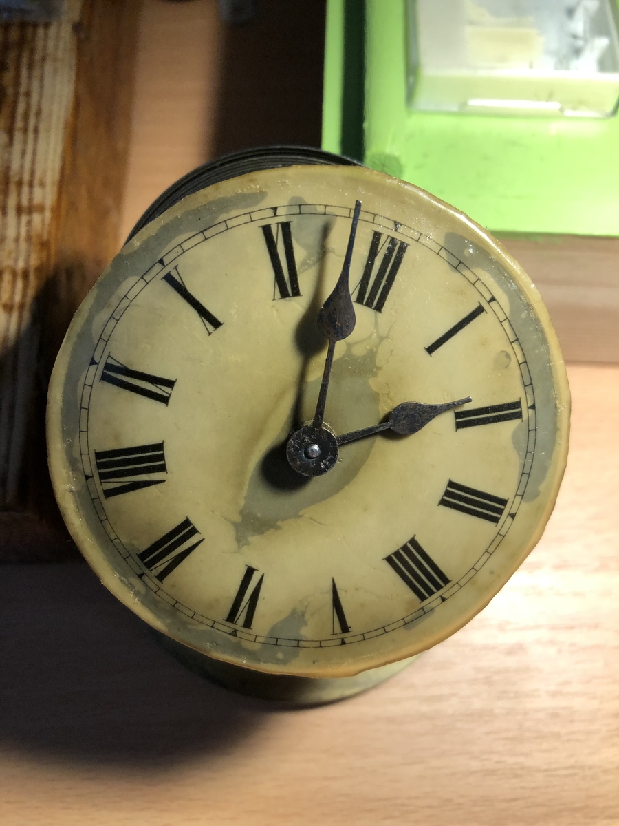

mkl1 聽聽 6848 #8182 Napisano 19 Stycznia 2021 (edytowane) What is this? 聽This is a clock... What is this Clock? 薪械 蟹薪邪褞 聽 Ok dojecha艂 takowy "Anglik" 聽艢rednica cylindra ( osadcza) =75,5 mm=7.55cm= 2.97" 聽 聽 聽 聽 聽zobacz膰ie jaka ma艂a spr臋偶yna 聽 聽Teraz pytanie i porad臋 prosz臋. 聽Tarcza zaoliwiona ( jak ca艂y zegar) i wygl膮da, jakby papier pokryty celuloidem??? 聽Jak to "wyczy艣ci膰' zmy膰 ten olej, bo a偶 podmaka... 聽 聽 Edytowane 19 Stycznia 2021 przez mkl1 3 Pozdrawiam Mirek Udost臋pnij t臋 odpowied藕 Odno艣nik do odpowiedzi Udost臋pnij na innych stronach
mechanik 聽聽 993 #8183 Napisano 19 Stycznia 2021 No w艂a艣nie聽 karton聽 jest laminowany celuloidem , nie do rozdzielenia聽 wi臋c z myciem kiepsko. Pr贸bowa艂em w ca艂o艣ci zanurza膰 w benzynie, nie polecam ! 1 Udost臋pnij t臋 odpowied藕 Odno艣nik do odpowiedzi Udost臋pnij na innych stronach
mkl1 聽聽 6848 #8184 Napisano 19 Stycznia 2021 Cyferblat przesi膮kni臋ty. Te plamy kt贸re wida膰, to s膮 "zmienne", czyli tam gdzie przylega do blaszanego podk艂adu, tam si臋 pokazuje "plama" 聽pierw mo偶e benzyn膮 umyj臋 balch臋 i wysusz臋, a potem si臋 zobaczy.. 聽No chyba, 偶e jaki艣 lepszy spos贸b macie.. 聽Wiem Najlepiej zmieni膰 tarcz臋 na porcelanow膮 聽 Z jakiego zegara mo偶e by膰 ten werk? 聽szukam "Mantle /Cabinet/ English clock, ale nie mog臋 znale藕膰 takiego z "tylnym" nakr臋caniem.. 聽 0 Pozdrawiam Mirek Udost臋pnij t臋 odpowied藕 Odno艣nik do odpowiedzi Udost臋pnij na innych stronach
shreq 聽聽 233 #8185 Napisano 19 Stycznia 2021 Sprawdzi艂em chyba wszystkie sposoby i 偶adna nie jest dobra na ten rodzaj tarcz. Jedn膮 reanimowa艂em drukuj膮c na bia艂ej folii samoprzylepnej, Z pomoc膮 nagrzewnicy, uk艂ada si臋 艂adnie na star膮 tarcz臋. 0 Udost臋pnij t臋 odpowied藕 Odno艣nik do odpowiedzi Udost臋pnij na innych stronach
mkl1 聽聽 6848 #8186 Napisano 19 Stycznia 2021 To 偶e "z偶贸艂kni臋te to pal diabli.. byle si臋 nie "rozlaz艂a" 聽Szukam dalej czego艣 podobnego/czego艣 z takim werkiem ( sieci....) 聽 0 Pozdrawiam Mirek Udost臋pnij t臋 odpowied藕 Odno艣nik do odpowiedzi Udost臋pnij na innych stronach
sand 聽聽 58 #8187 Napisano 19 Stycznia 2021 Godzin臋 temu, mkl1 napisa艂: To 偶e "z偶贸艂kni臋te to pal diabli.. byle si臋 nie "rozlaz艂a" 聽Szukam dalej czego艣 podobnego/czego艣 z takim werkiem ( sieci....) 聽 Prosz臋 nie za ostro krytykowa膰 , by艂em w podobnej sytuacji ,z moim聽 Westclox . Czarny kto艣 go naprawia艂 - Ja go zostawi艂em , nie by艂o tragedii . Natomiast聽 bia艂y by艂 w 1000 krotnie gorszym stanie ja Tw贸j .聽 Ze skanowa艂em聽 go aby zachowa膰 wielko艣膰聽 i kszta艂t聽 cyfr , oraz wymiary , nast臋pnie cyfrowa obr贸bka ( retusz ) i druk . Kolejn膮 prac膮 by艂o laminowanie , na zwyk艂ej laminiarce do dokument贸w. Folia wprasowana na gor膮co ,wygl膮da jak celuloid . Oczywi艣cie papier mo偶e bia艂y , 偶贸艂tawy czy piaskowy , by go postarzy膰 . My艣l臋 ,偶e nie jest zle . 3 Udost臋pnij t臋 odpowied藕 Odno艣nik do odpowiedzi Udost臋pnij na innych stronach
mkl1 聽聽 6848 #8188 Napisano 19 Stycznia 2021 Takim samy sposobem zrobi艂em tarcz臋 do Welch'a 聽 spr贸buj臋 i tu.. 聽Ale najpierw spr贸buj臋 spirytusem,聽 umy膰 ten olej.. 聽 ( z mechanizmu nakapa艂o, jak ze starego silnika, z zepsut膮 uszczelk膮 miski olejowej ) 聽 0 Pozdrawiam Mirek Udost臋pnij t臋 odpowied藕 Odno艣nik do odpowiedzi Udost臋pnij na innych stronach
mkl1 聽聽 6848 #8189 Napisano 19 Stycznia 2021 4 godziny temu, mechanik napisa艂: Pr贸bowa艂em w ca艂o艣ci zanurza膰 w benzynie, nie polecam ! 聽Sprawdziem na obrze偶kach,,, paskudnie !!!! malutkie odbarwione plamki powstaj膮.. Umy艂em spirytusem, przynajmniej oleju si臋 pozby艂em. Tarcza i tak nie jest do uratowania. 馃あ 1 Pozdrawiam Mirek Udost臋pnij t臋 odpowied藕 Odno艣nik do odpowiedzi Udost臋pnij na innych stronach

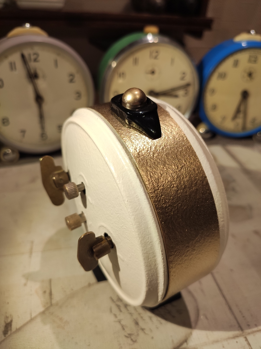

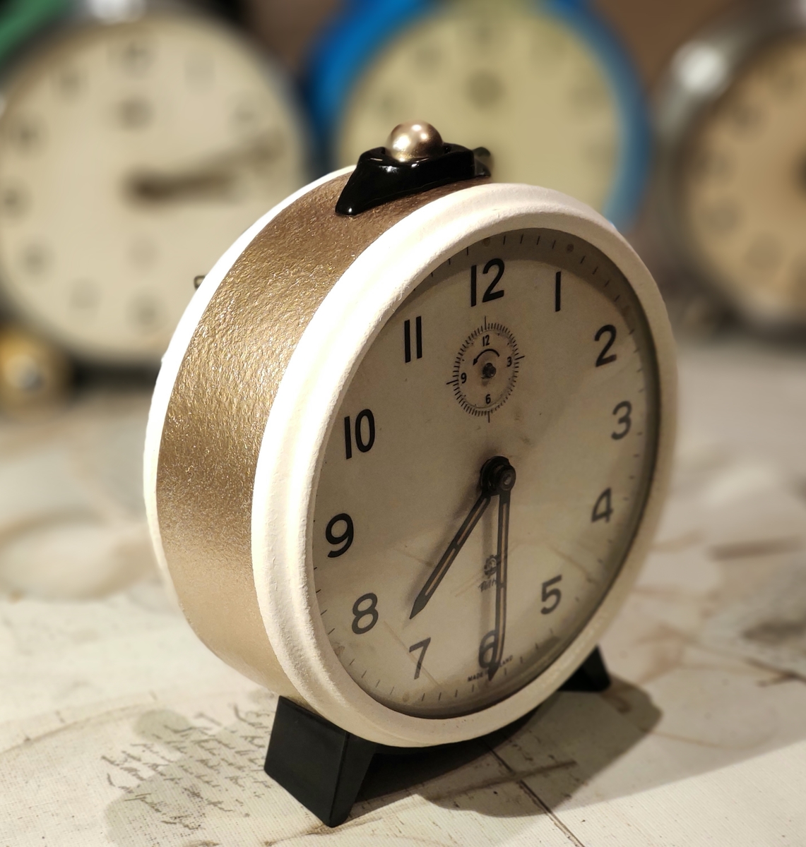

Yodek 聽聽 2549 #8190 Napisano 19 Stycznia 2021 (edytowane) Zaka艅czam tymczasem seri臋 poltikow膮. Przynajmniej do czasu a偶 znajd臋 gdzie艣 brakuj膮ce mi okazy. Qrnia - zagubi艂am gdzie艣 wskaz贸wk臋 budzenia 馃 Oto moja "krem贸wka" 馃槃. 聽 Edytowane 19 Stycznia 2021 przez Yodek 4 Udost臋pnij t臋 odpowied藕 Odno艣nik do odpowiedzi Udost臋pnij na innych stronach
mkl1 聽聽 6848 #8191 Napisano 19 Stycznia 2021 Jak偶e艣 uzyska艂a Wa膰Pani taka faktur臋? (barankowo-kremow膮 i ze z艂otym pudrem?) 聽 0 Pozdrawiam Mirek Udost臋pnij t臋 odpowied藕 Odno艣nik do odpowiedzi Udost臋pnij na innych stronach
Yodek 聽聽 2549 #8192 Napisano 19 Stycznia 2021 Zwyk艂a, g臋sta farba renowacyjna. Nak艂adana, psia jego ma膰 - wa艂kiem ma艂ym, z kt贸rego k艂aki wy艂azi艂y i trzeba by艂o szybko p臋set膮 budzik depilowa膰 zanim farba zasch艂a 馃槤. A z艂ocenie to ju偶 zwyk艂y spray 馃 0 Udost臋pnij t臋 odpowied藕 Odno艣nik do odpowiedzi Udost臋pnij na innych stronach

mechanik 聽聽 993 #8194 Napisano 19 Stycznia 2021 5 godzin temu, sand napisa艂: Prosz臋 nie za ostro krytykowa膰 , by艂em w podobnej sytuacji ,z moim聽 Westclox . Czarny kto艣 go naprawia艂 - Ja go zostawi艂em , nie by艂o tragedii . Natomiast聽 bia艂y by艂 w 1000 krotnie gorszym stanie ja Tw贸j .聽 Ze skanowa艂em聽 go aby zachowa膰 wielko艣膰聽 i kszta艂t聽 cyfr , oraz wymiary , nast臋pnie cyfrowa obr贸bka ( retusz ) i druk . Kolejn膮 prac膮 by艂o laminowanie , na zwyk艂ej laminiarce do dokument贸w. Folia wprasowana na gor膮co ,wygl膮da jak celuloid . Oczywi艣cie papier mo偶e bia艂y , 偶贸艂tawy czy piaskowy , by go postarzy膰 . My艣l臋 ,偶e nie jest zle . Jeszcze nie spotka艂em Westcloxa z laminowan膮聽 tarcz膮 ,raczej mo偶e by膰 lakierowany karton i to raczej na matowo , ale wygl膮da dobrze馃檪聽Wygodnie jest moim zdaniem jest po obr贸bce cyfrowej wywo艂a膰 na papierze fotograficznym jako zdj臋cie , mo偶emy wtedy mie膰 dowolny kolor聽 itp. 0 Udost臋pnij t臋 odpowied藕 Odno艣nik do odpowiedzi Udost臋pnij na innych stronach
mkl1 聽聽 6848 #8195 Napisano 19 Stycznia 2021 (edytowane) 28 minut temu, mechanik napisa艂: Wygodnie jest moim zdaniem jest po obr贸bce cyfrowej wywo艂a膰 na papierze fotograficznym jako zdj臋cie , mo偶emy wtedy mie膰 dowolny kolor聽 itp. 聽Nie znam si臋 na tym.. Jak to聽 "wywo艂膮膰" 聽Jak fotk臋 cyfrow膮? . A co z tym kolorem? 聽 No to mo偶e po skanowaniu r贸wnie偶聽 zmieni膰 tylko kolor ( wybieli膰 lekko np, do Ecru?) Edytowane 19 Stycznia 2021 przez mkl1 0 Pozdrawiam Mirek Udost臋pnij t臋 odpowied藕 Odno艣nik do odpowiedzi Udost臋pnij na innych stronach
Marek Szajerka 聽聽 927 #8196 Napisano 19 Stycznia 2021 Nic odkrywczego, niew膮tpliwie link znany Kolegom, ale warto przypomnie膰, mo偶e jest aktualny? https://clockhistory.com/dials/index.html Pozdrawiam. Marek 1 Udost臋pnij t臋 odpowied藕 Odno艣nik do odpowiedzi Udost臋pnij na innych stronach
mechanik 聽聽 993 #8197 Napisano 19 Stycznia 2021 W艂a艣nie jak fotk臋 cyfrow膮 ,a t艂o mo偶esz zrobi膰 w odcieniu jak sobie 偶yczysz ,nawet cieniowane i postarzone 1 Udost臋pnij t臋 odpowied藕 Odno艣nik do odpowiedzi Udost臋pnij na innych stronach
