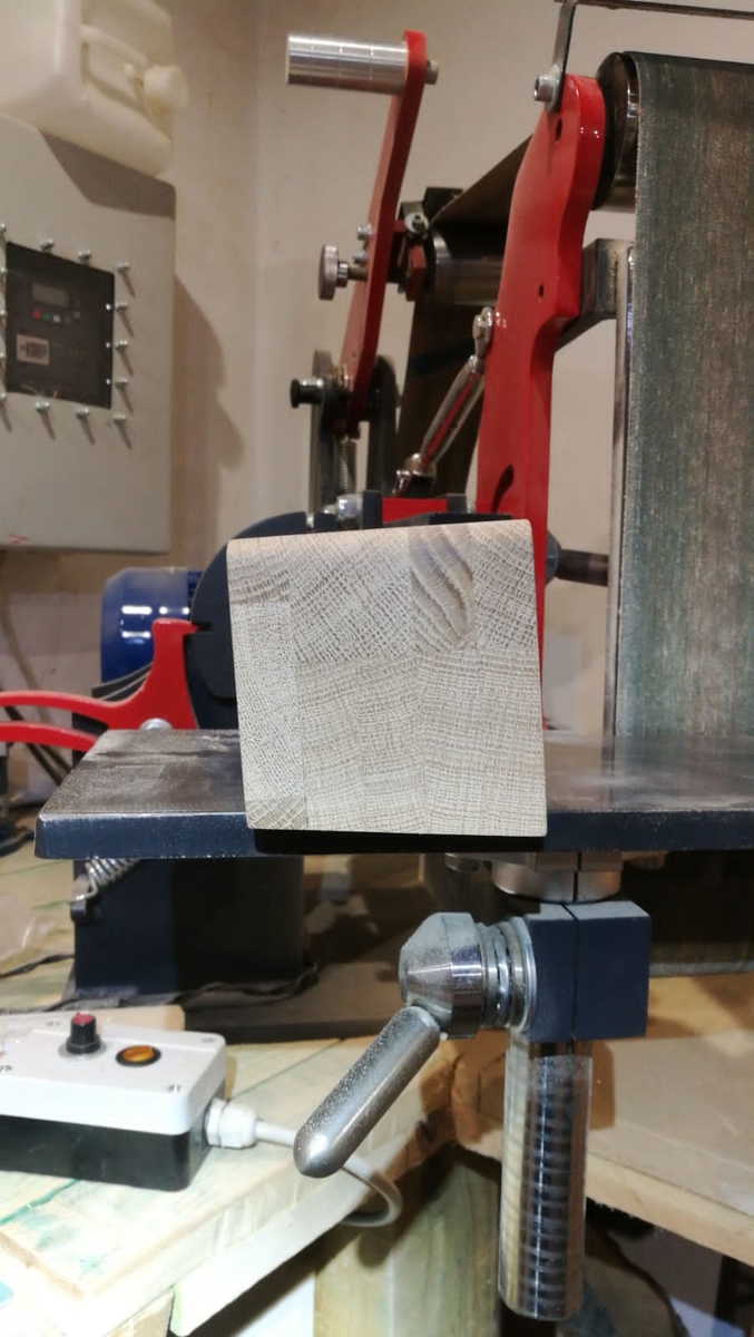

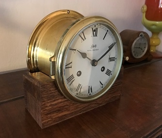

Lamela 346 #8226 Napisano 26 Stycznia 2021 Godzinę temu, mkl1 napisał: Muszę się zebrać do kupy i zacząć robić domek dla sikora angielskiego... Jak była robiona półokrągła część? 1) wyrzezana w kawału drewna? 2) wyginana sklejka, drewno? 3 np ( to mój glupi) pomysł: listwy jedna koło drugiej( trochę jak na beczce) Potem oszlifować, wypełnić szpachlą i na to dopiero fornir.. Ma ktoś takową i mógłby zerknąć? 4) z kloca to mi się jakoś nie uśmiecha robić, a może????- jak tak było dziergane ? jeszcze 5... deski złożone do kupy, wycinamy, oklejamy.. Miałem ostatnio podobny temat na tapecie - podstawa do okrętowego Schatza. Została zrobiona z klejonej warstwowo dębiny, wycięte na pile taśmowej i oszlifowane. Trochę zdjęć z etapu stolarskiego, pomagał mi zięć który ma nieco onarzędziowania no i praktyki. Całość potem olejowana Jerzy A ten za Schatzem w tle - samochodowy (chyba) Jaeger, oprawiony kiedyś w wyrzezaną z pucka obudowę typu czapka napoleona - całkiem zgrabnie maluch wygląda. Widać z tyłu zupełnie ręczną robotę - jakby nożem ktoś mocno pracował 😄 3 Udostępnij tę odpowiedź Odnośnik do odpowiedzi Udostępnij na innych stronach

Lamela 346 #8229 Napisano 26 Stycznia 2021 2 godziny temu, mkl1 napisał: O podstawce też myślałem, lecz w ramce są otwory na śubki.. wyglądało by to jak "niedorobione.. zresztą teraz stoi właśnie na kawałku klocka.. ( nieobrabianego To drugie "przemawia do mnie.. Jestem na etapie poszukiwania odpowiedniego kloca z drewna "szlachetnego". ale alegro "milczy, albo ja źle wyszukuję, bo muszę mieć szer 100 grubość 60 i wysokość 150. Jasne, że podstawka wyglądałaby tu nie najlepiej, bardziej chodziło mi tu o zasadę - nie z pucka tylko klejone z warstw. Na ostatnim zdjęciu surowego elementu widać warstwy, ale po oszlifowaniu i pokryciu olejem czy bejcą te łączenia warstw z boku są praktycznie niewidoczne. Niezależnie - zapytam zięcia, czy nie pęta mu się kawałek drewna na taką obudowę, sosnę i topolę widziałem, nie wiem co ze szlachetniejszymi. Większy problem - czy byłoby dość suche do obróbki, taki gruby klocek powinien być sezonowany kilka lat. 0 Udostępnij tę odpowiedź Odnośnik do odpowiedzi Udostępnij na innych stronach

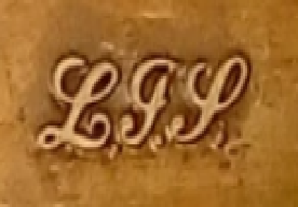

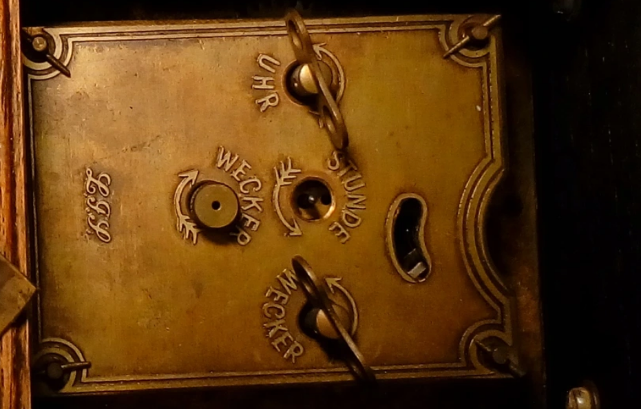

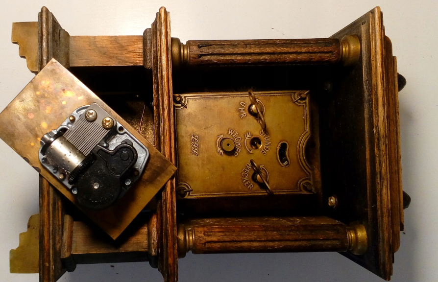

mkl1 6809 #8243 Napisano 31 Stycznia 2021 (edytowane) czyja to sygnatura? Edytowane 31 Stycznia 2021 przez mkl1 0 Pozdrawiam Mirek Udostępnij tę odpowiedź Odnośnik do odpowiedzi Udostępnij na innych stronach
tarant 2979 #8244 Napisano 31 Stycznia 2021 A na czym? A na czym? 0 Pozdrawiam Piotr Tolerancja musi być nietolerancyjna wobec nietolerancji. Němec z Královce Udostępnij tę odpowiedź Odnośnik do odpowiedzi Udostępnij na innych stronach
mkl1 6809 #8245 Napisano 31 Stycznia 2021 (edytowane) podobno budzik z pozytywką?? taki werk z tyłu podobno budzik z pozytywką?? taki werk z tyłu Edytowane 31 Stycznia 2021 przez mkl1 0 Pozdrawiam Mirek Udostępnij tę odpowiedź Odnośnik do odpowiedzi Udostępnij na innych stronach
tarant 2979 #8246 Napisano 31 Stycznia 2021 Pisz do Chin 0 Pozdrawiam Piotr Tolerancja musi być nietolerancyjna wobec nietolerancji. Němec z Královce Udostępnij tę odpowiedź Odnośnik do odpowiedzi Udostępnij na innych stronach

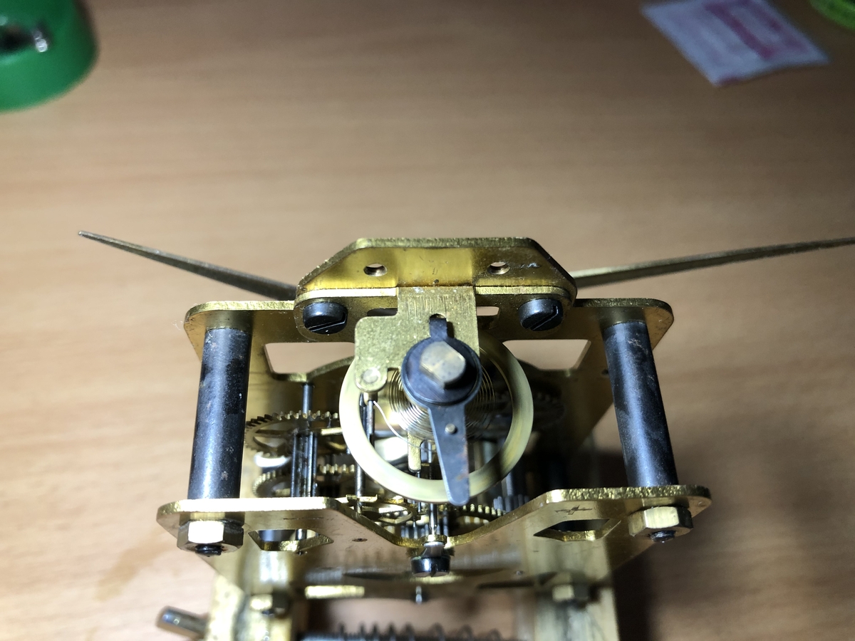

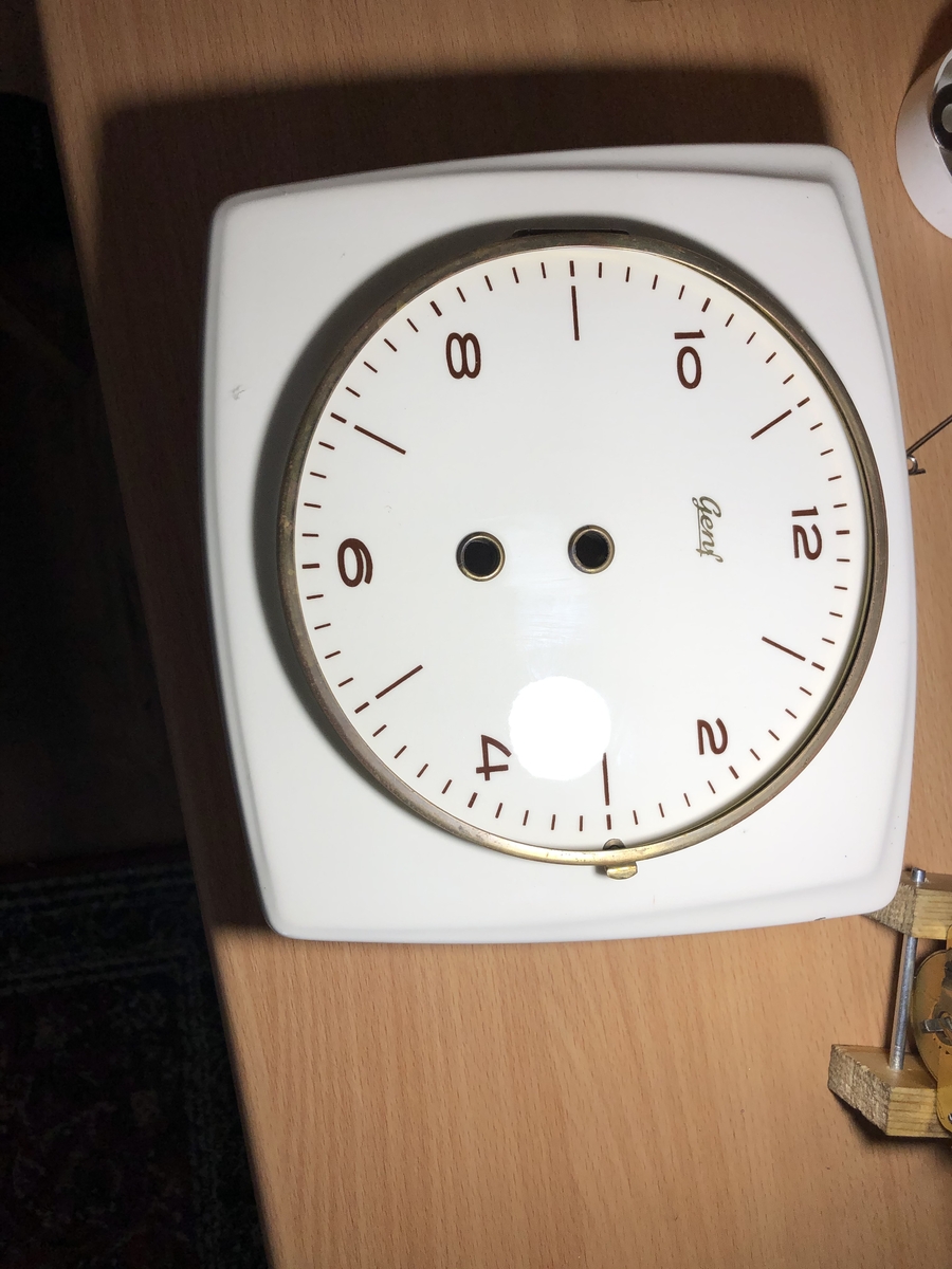

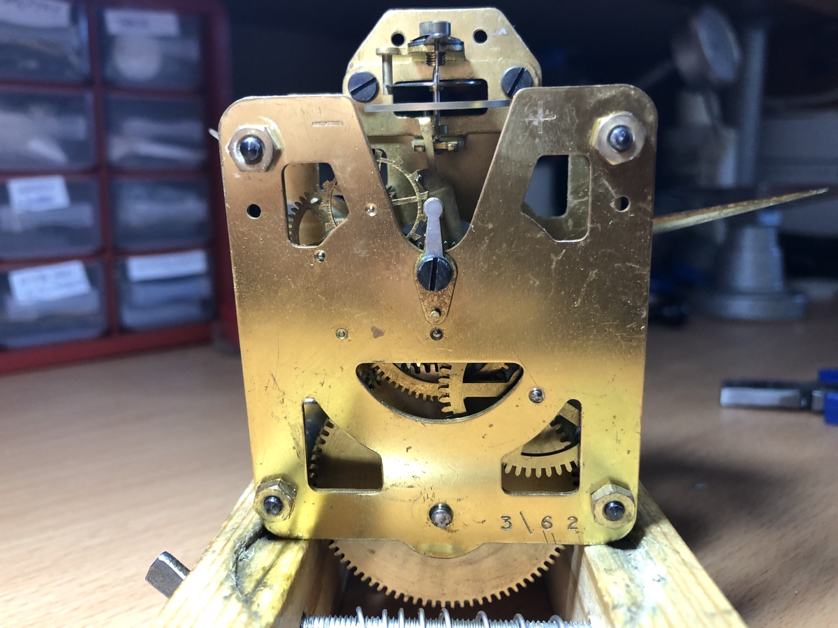

mkl1 6809 #8248 Napisano 1 Lutego 2021 (edytowane) Taki oto kuchenniak si trafił do zrobienia Genf czy jak mu tam.. Firma znana i uznana produkująca mechanizmy, czyli "No Name ????" Zaciekawił mnie układ balansu.. poziomo, a nie jak w innych kuchenniakach w osi mechanizmu.. .aaaa i ma aż dwa kamyki Genralni taki sobie..współczeńsiak, trącący "vintage" Edytowane 1 Lutego 2021 przez mkl1 1 Pozdrawiam Mirek Udostępnij tę odpowiedź Odnośnik do odpowiedzi Udostępnij na innych stronach
tarant 2979 #8249 Napisano 1 Lutego 2021 A się temu napisu omskło... Resztę znajdziesz na forum. 0 Pozdrawiam Piotr Tolerancja musi być nietolerancyjna wobec nietolerancji. Němec z Královce Udostępnij tę odpowiedź Odnośnik do odpowiedzi Udostępnij na innych stronach
Yodek 2549 #8250 Napisano 1 Lutego 2021 (edytowane) Noszz... Chciałam i ja "błysnąć", że to chyba Genf co to literkę postradał, alem siem spóźniła 😝😆 Edytowane 1 Lutego 2021 przez Yodek 0 Udostępnij tę odpowiedź Odnośnik do odpowiedzi Udostępnij na innych stronach
